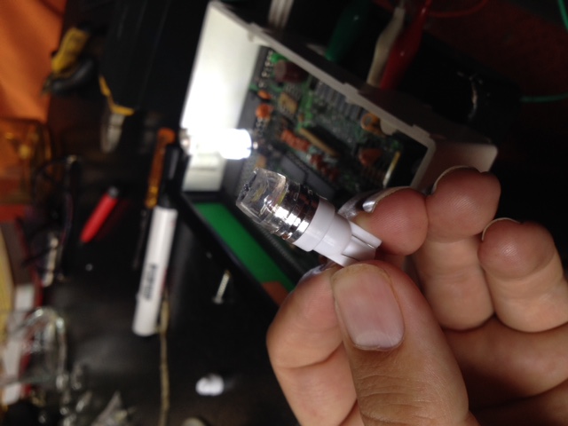

De lampjes zijn binnen en ik heb ze geinstalleerd. Echter zonder de Blauwe "condoompjes"
Op de foto zie je links de mistlampschakelaar met de lampjes zonder blauwe condoompjes en rechts de koplamphoogteverstelling met.
Om de kleur passend te krijgen heb je van die blauwe condoompjes echt nieuwe nodig. De oude zijn met geen mogelijkheid, zonder deze te beschadigen, van de oude lampjes af te halen. Allemaal zitten ze wel ergens op het oude lampje vast gebakken.
Deze lampjes zijn wat kleiner dan wat er orgineel in zat (.2mm minder dik en .2mm korter) de draaden zijn ook iets dikker maar het past allemaal prima in de houders.
Heeft iemand enig idee waar die blauwe "condoompjes" te koop zijn? zie ze genoeg op ebay maar worden niet verzonden naar europa.
