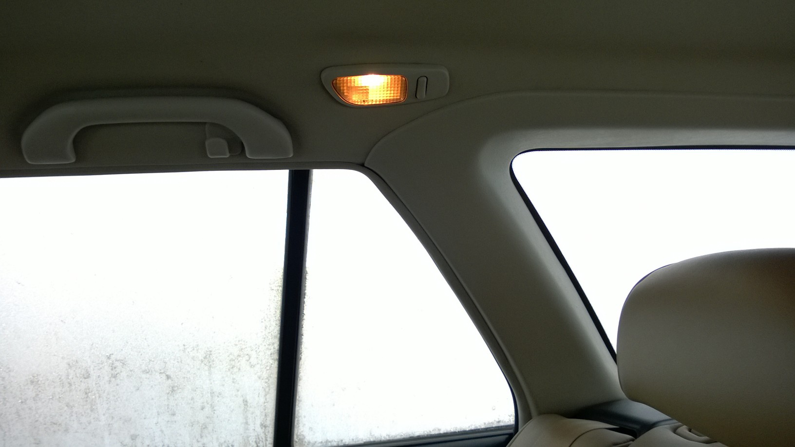

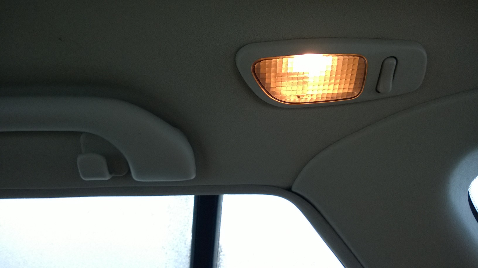

Heeft iemand een foto van hoe dit zit bij de v6 station? Hoe moet ik het zien als een soort lees lampje achterin? Gaat dit aan als ik de achter deuren open doe.. de achterbank is namelijk best slecht verlicht als de deur open gaat.
Ik heb wel interesse om het in te bouwen in mijn 2.0 glxi
Re: interieur verlichting achterbank
De lampjes bij de station zitten in de hemel.
Daar zijn uitsparingen uitgesneden, kan je natuurlijk ook.
Heb je er geen zin in: kom dan een hemeltje bij mij halen (wel een beetje uit de route).
