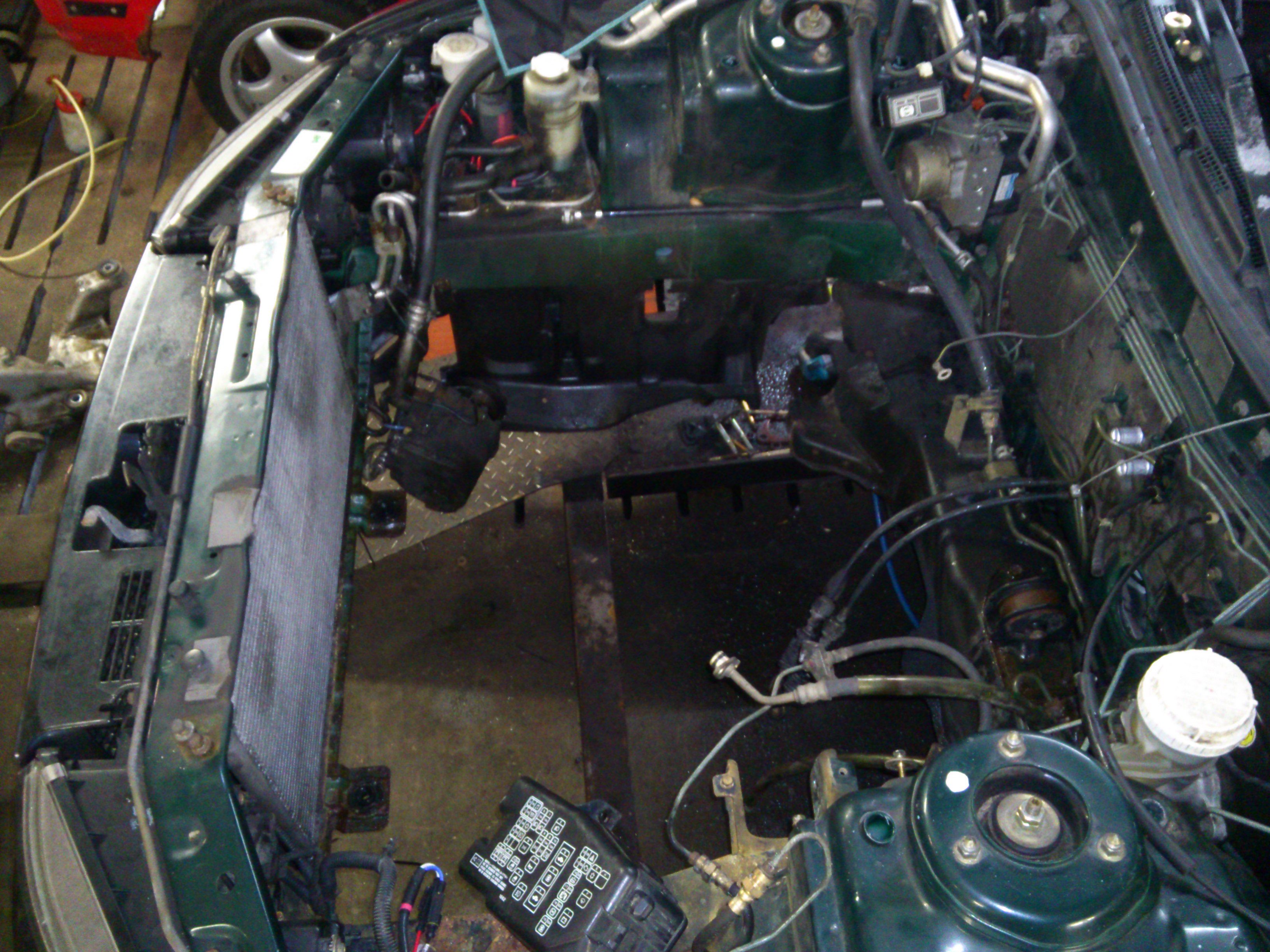

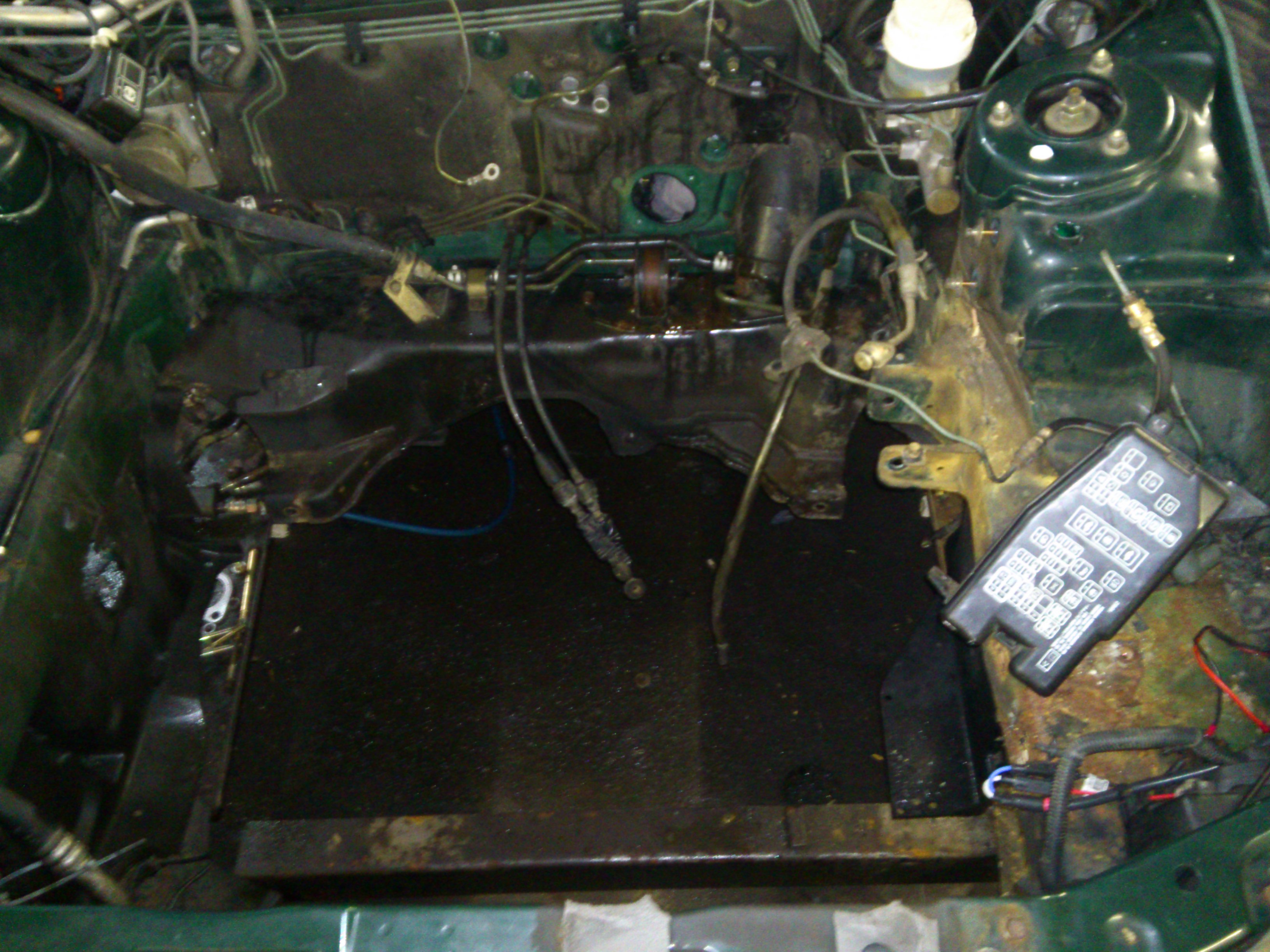

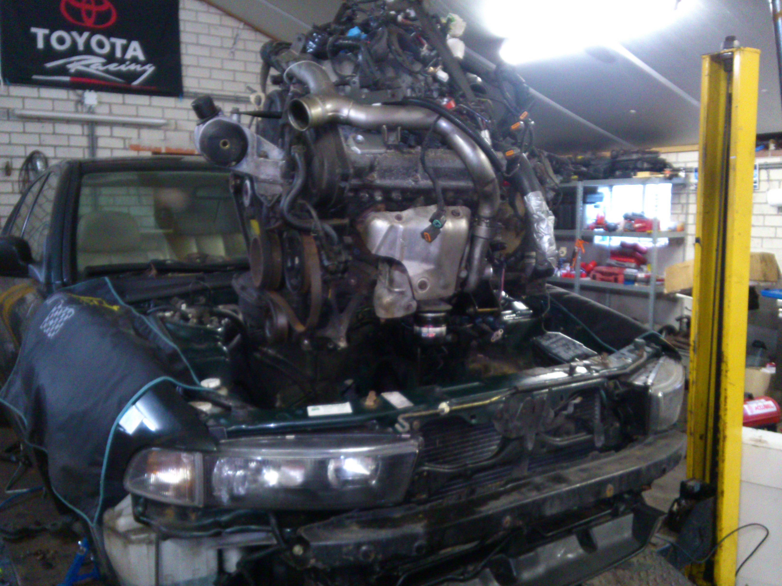

Mark D, ik heb nu een VR-4 motorsteun, echter is die provisorisch vastgemaakt.
Ik heb er 1 nodig die op het aluminium subframe past, de schroefgaten komen namelijk niet overeen met de VR-4 steun.

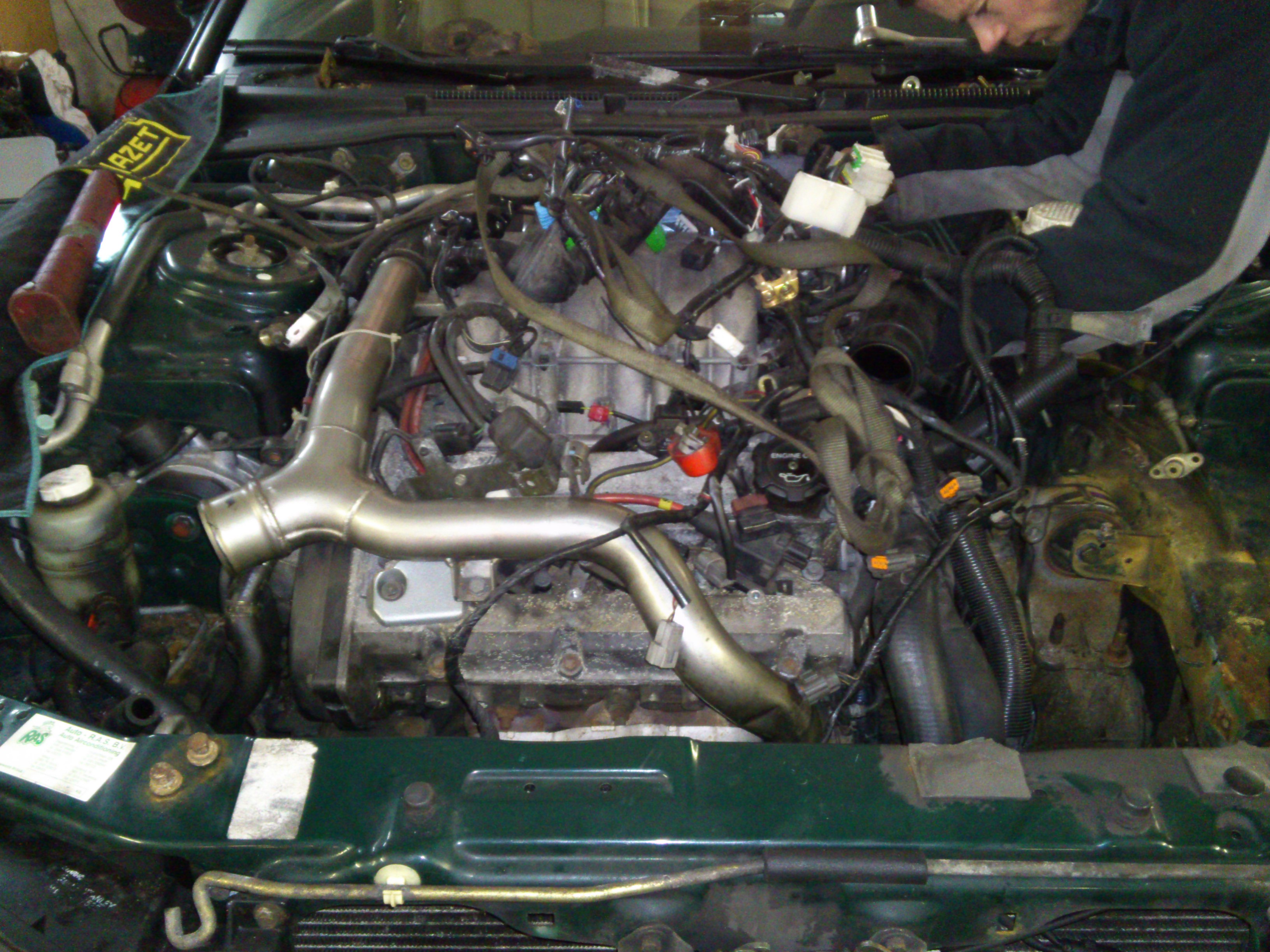

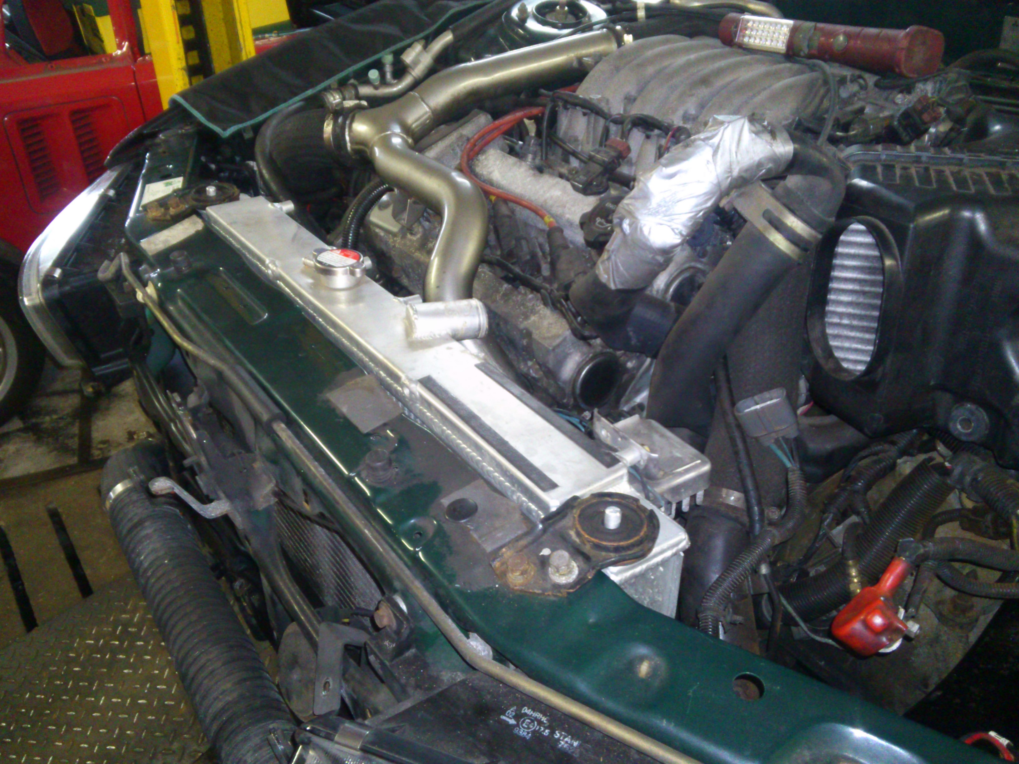

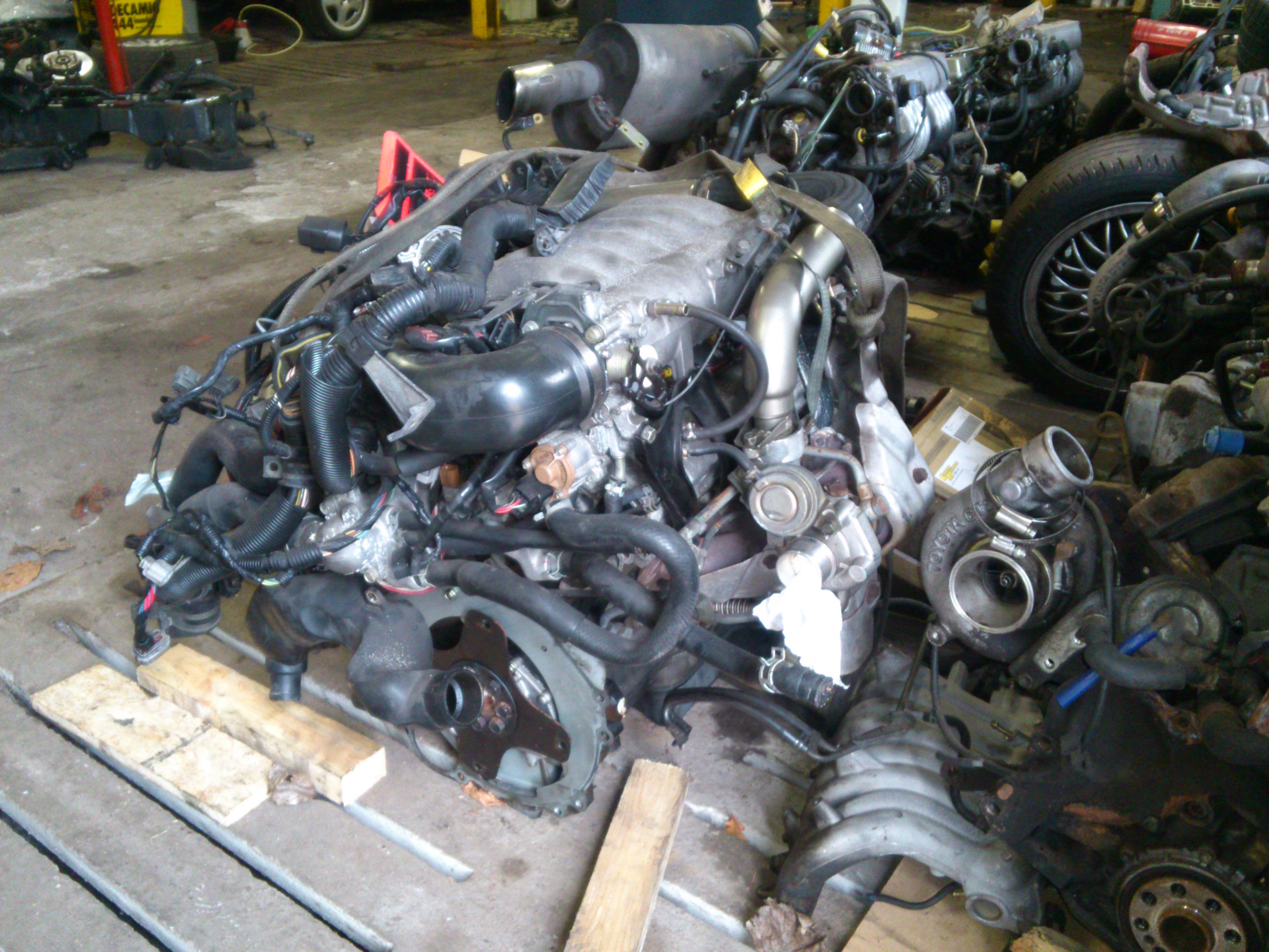

We hebben inderdaad vrijdag het eerste ritje gemaakt Martijn, we hebben vrijdag de uitlaat gemaakt, we hebben de VR-4 downpipe op het blok geschroeft en de middendemper en katalysator onder de n/a uitlaat uitgeslepen.
Daar hebben we een pijp tussen gelast die met een flens op de downpipe aansluit.
Gek genoeg is de dikte van een n/a V6 uitlaat gelijk aan die van een VR-4.
Op termijn komt er een dikkere pijp op maar voorlopig is dit prima.
Moet toch nog een keer terug voor de koppeling, die was al aardig aan z'n einde en bij volgas slipt die nu als de turbo's erin komen.

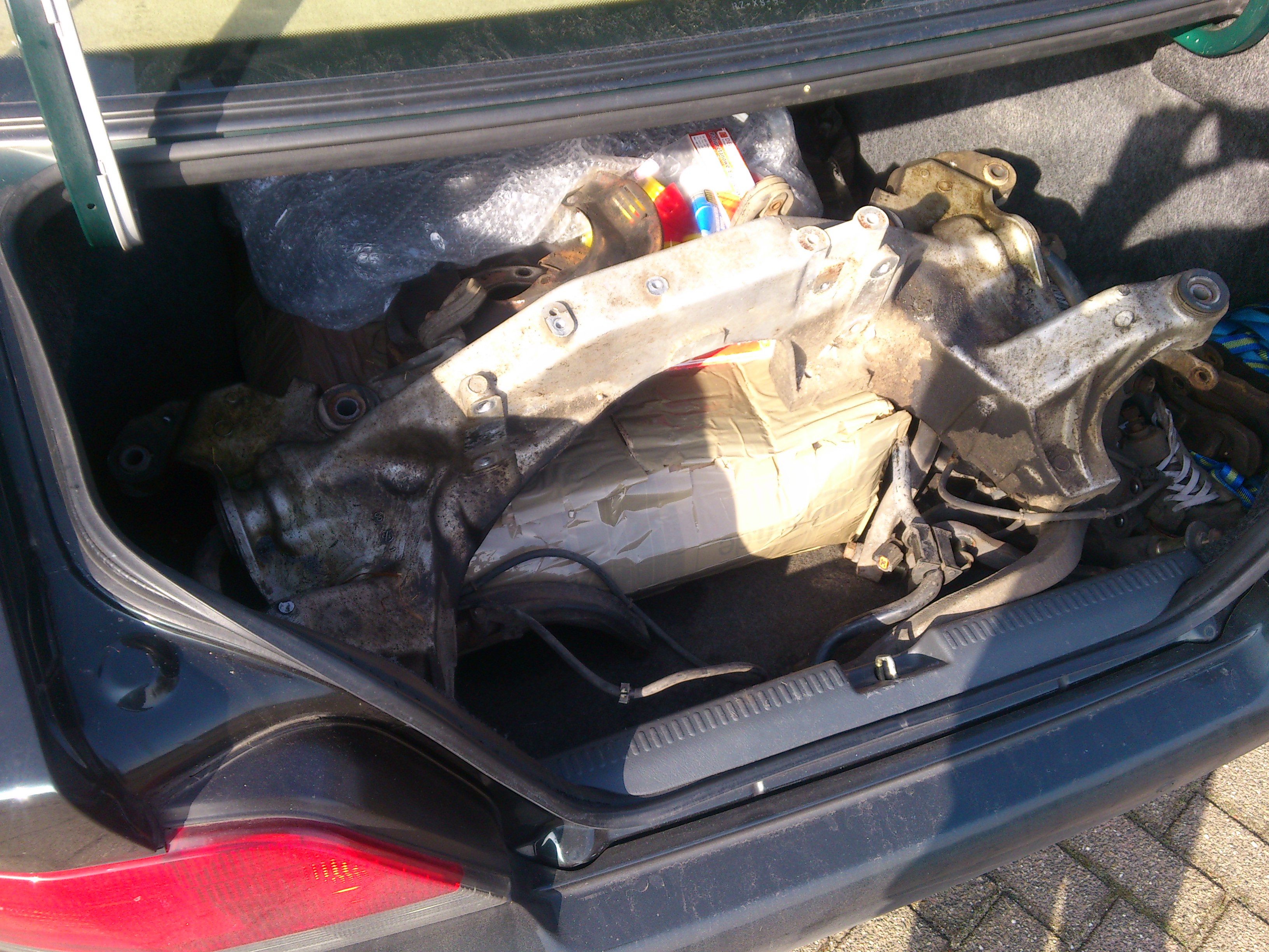

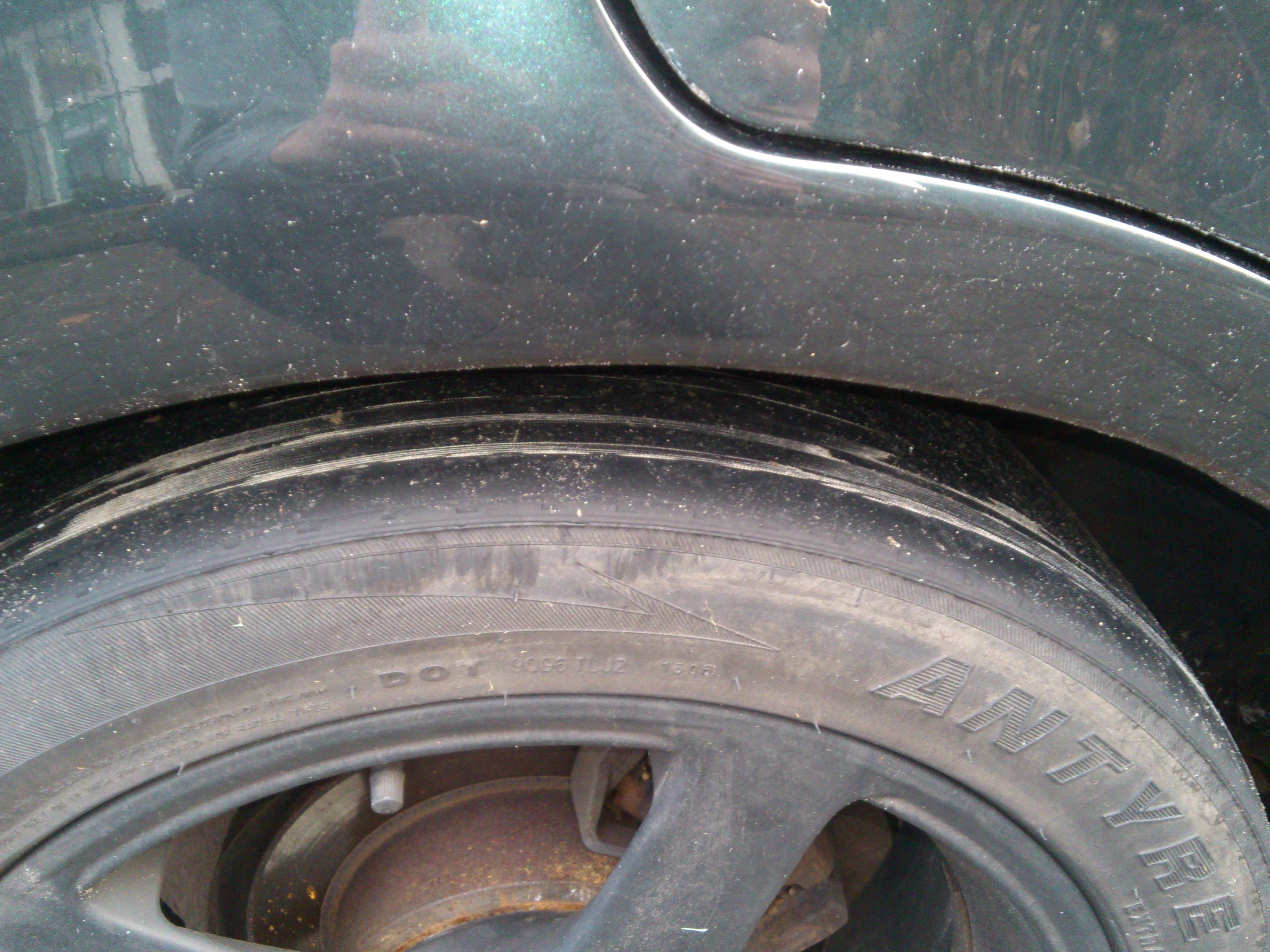

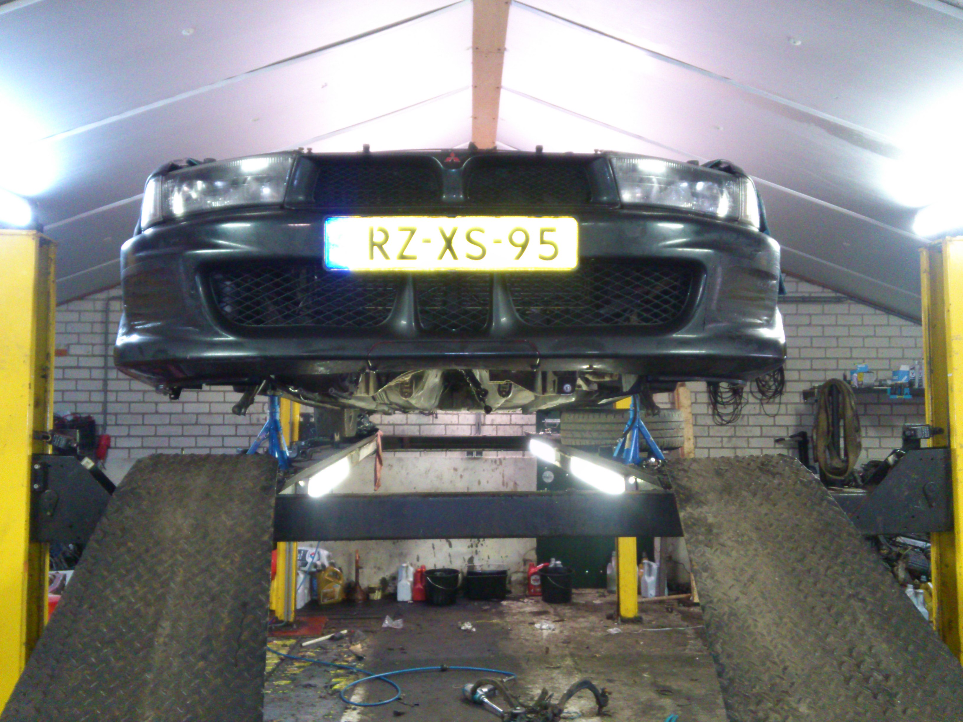

Eigenlijk zou ik er vrijdag al mee naar huis rijden maar er zat dusdanig veel speling op het lager van het scheve wiel dat ik dat niet wou gokken.
Het achterste subframe was vervangen en de hub werd overgezet toen bleek hoe achterlijk veel speling daarop zat.
Je kon het wiel gewoon een centimeter alle richtingen op kantelen.
Het risico dat hij eronderuit zou breken was in onze ogen dusdanig groot dat ik hem heb laten staan, gelukkig nog dezelfde avond van Mark Sanne een nieuwe hub kunnen regelen (nogmaals bedankt!) en die gisteren opgehaald.
Maandag ga ik richting Beugen, dan gaat de hub eronder en pakken we nog wat kleine dingetjes aan.

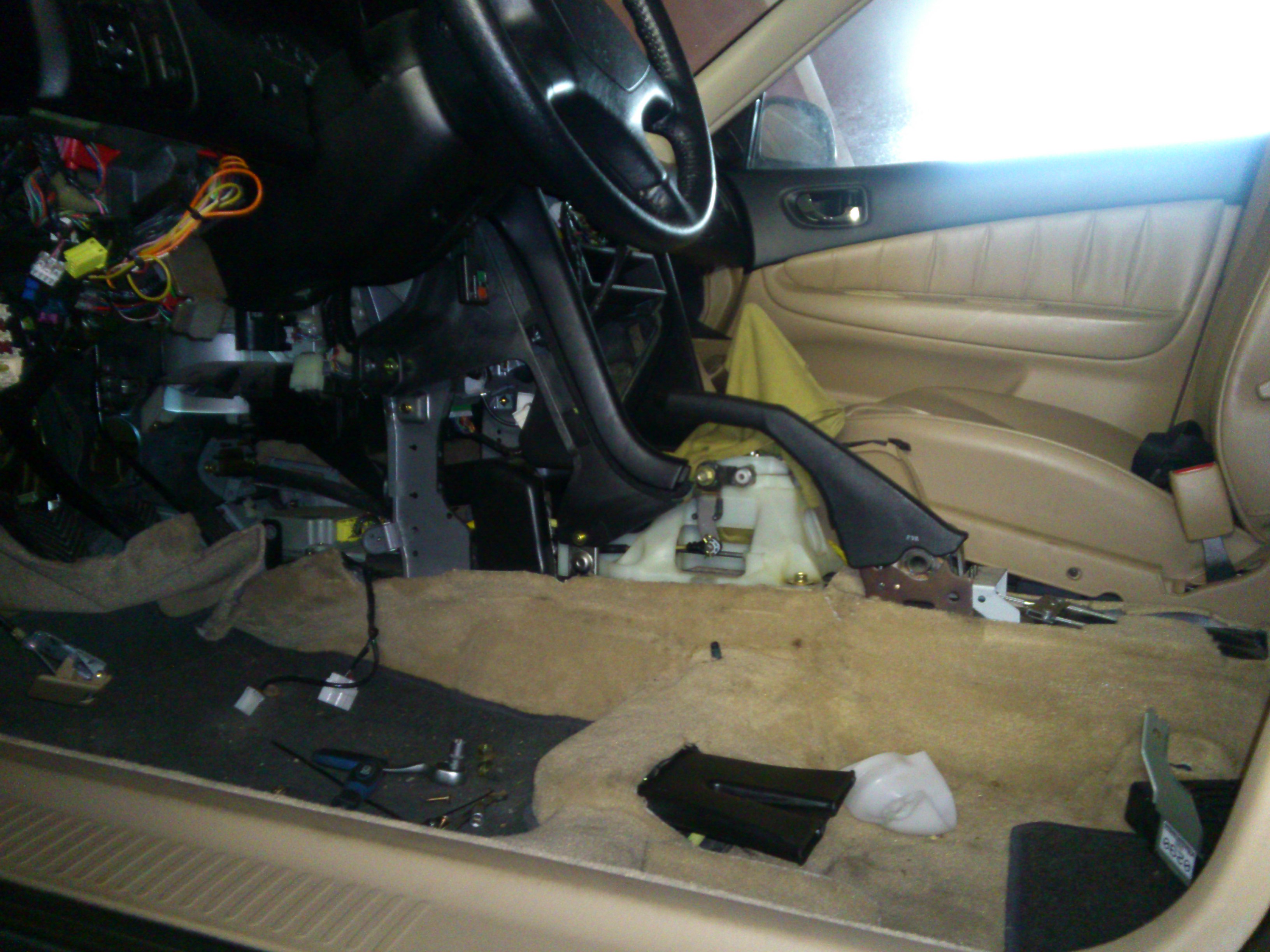

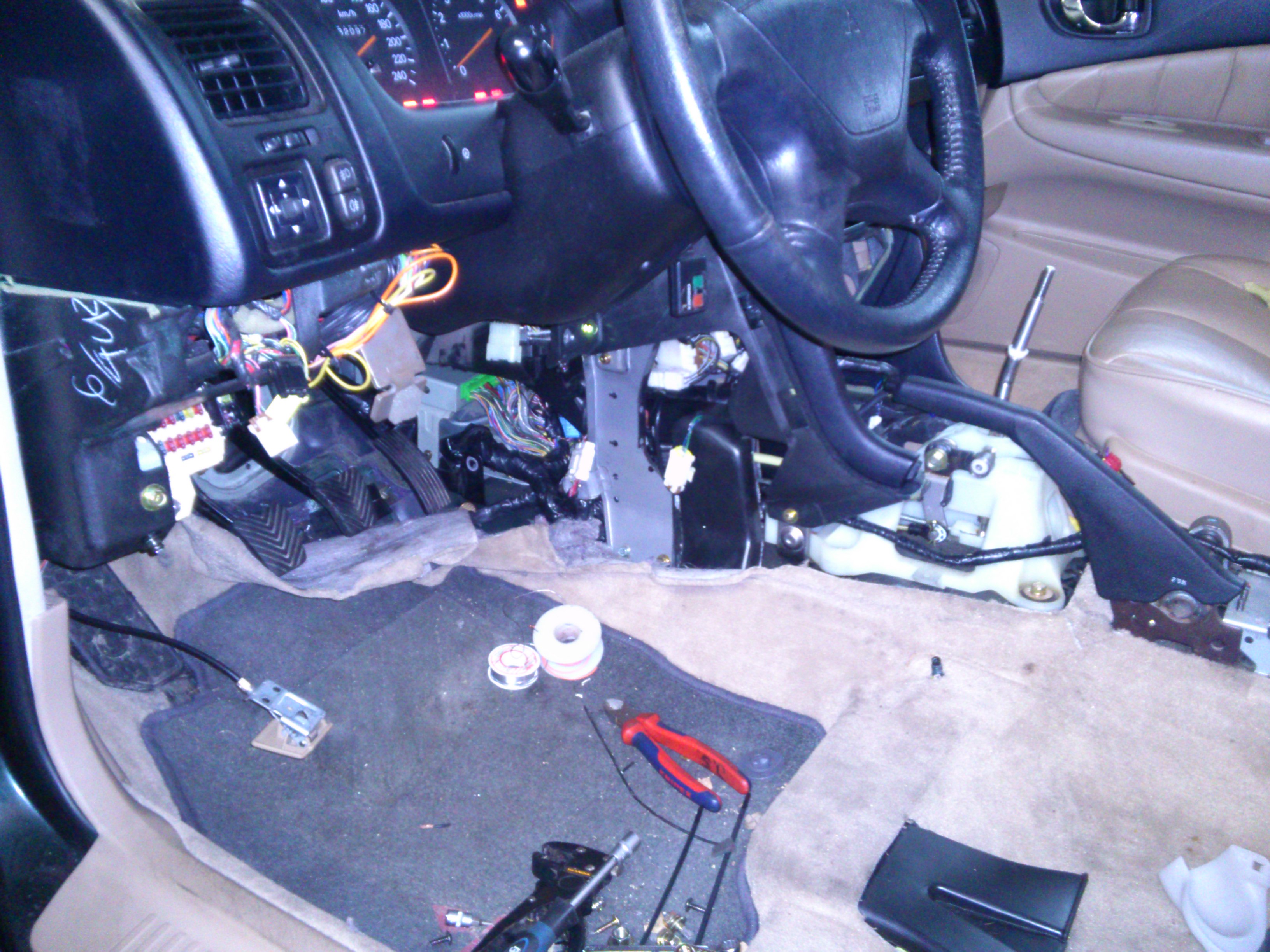

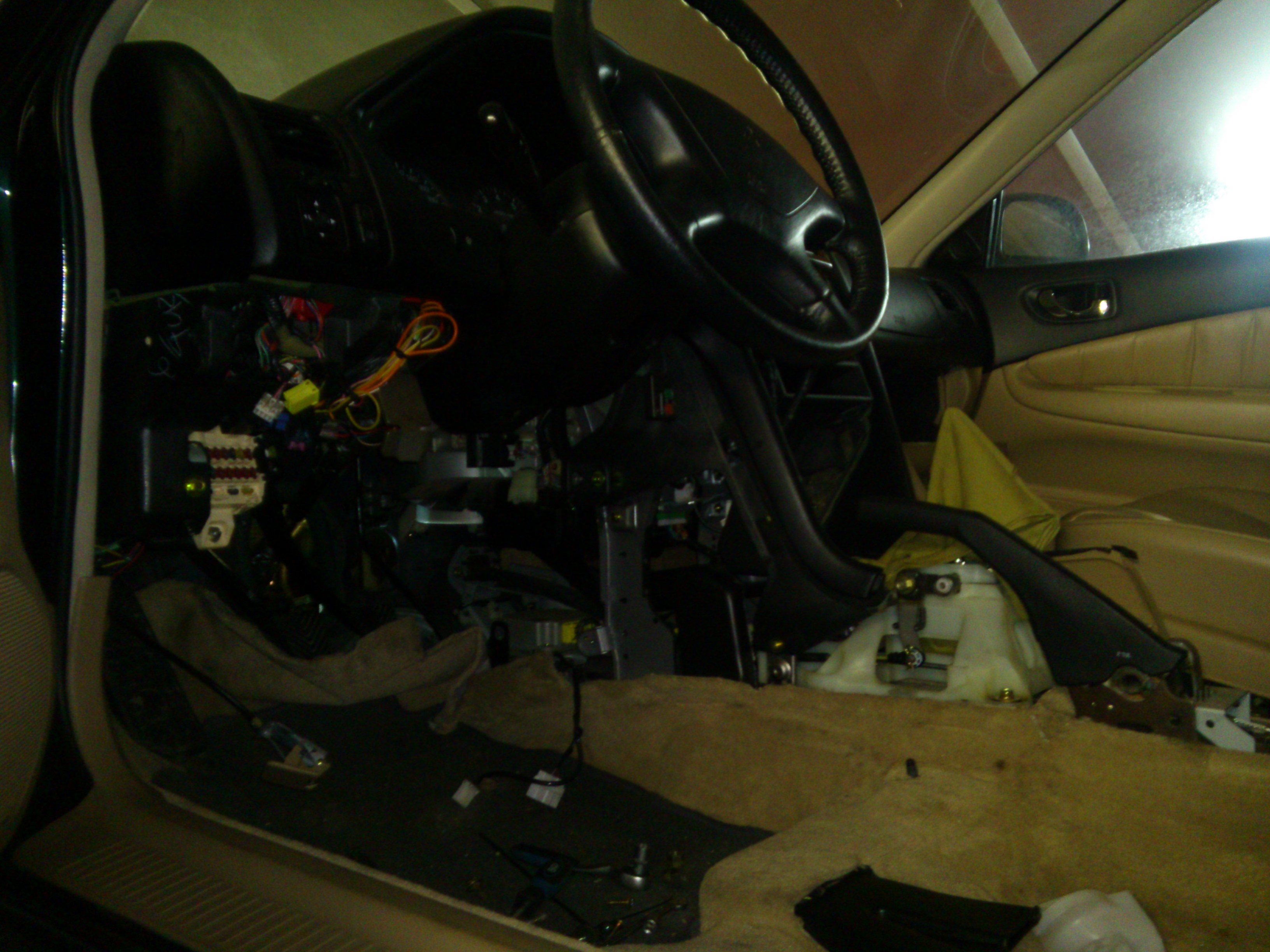

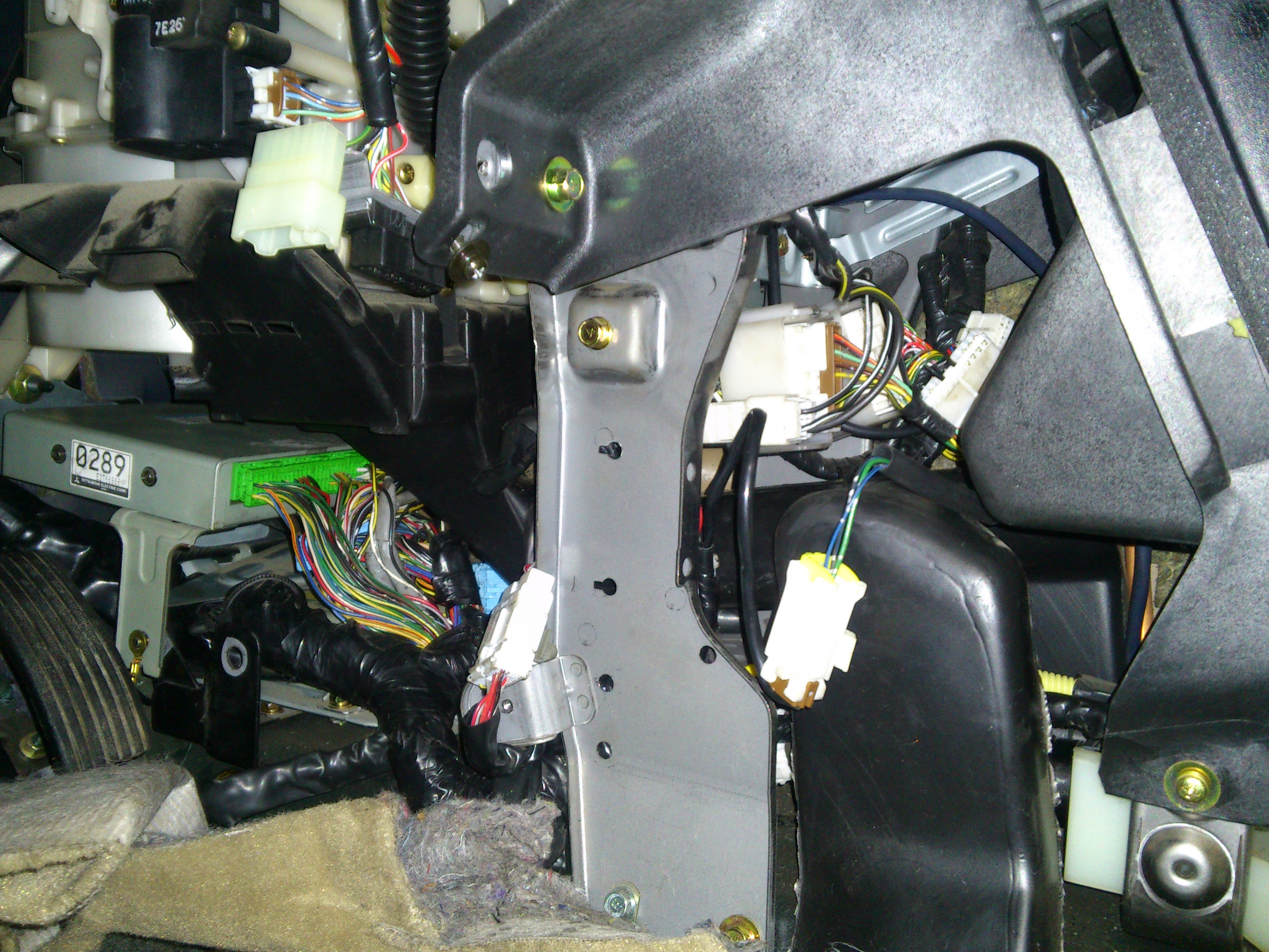

Er moet nog wat klein spul aan de kabelboom gebeuren, zoals zorgen dat de achteruitrijlichten werken.
Komt doordat het blok en de kabelboom van een automaat afkomen, er wordt nu geen signaal doorgegeven.
Dan kan het interieur er weer in en zijn we voorlopig compleet.
