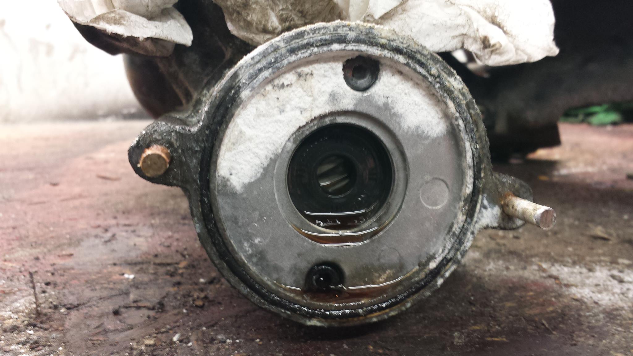

In de eerste fase werd de bak gedemonteerd en is er geconstasteerd dat de keerring bij de bak niet goed (meer?) zat: Voor de zekerheid heb ik ook maar de bougies laten vervangen en dat was geen overbodige luxe: Aangezien md-performance aangaf dat ze de AYC-pomp relatief makkelijk konden reviseren (die deed bij mij helemaal niks meer) en aangezien AYC volgens mij ontzettend leuk rijdt, is de ayc-pomp voor demontage er uit genomen:
De pomp is nog niet teruggeplaatst en fase 2 (de riemen en rollers) is nog niet uitgevoerd, maar alle onderdelen kunnen nu elk moment binnen komen.
Merk ik een flink verschil? Nee, eigenlijk niet, de auto startte eigenlijk altijd al prima, maar het geeft in ieder geval een erg geruststellend gevoel dat het motortje een aantal lekker frisse onderdeeltes al heeft gekregen. Waar ik wel bezorgd over ben is de versnellingsbak. MD-performance gaf aan dat er maar anderhalve liter olie uit de bak kwam, terwijl ze er zelf zeven lieter in hebben gegooid. De bak fluit ook een beetje. Vooral als ik afrem op de motor.
Hij lekte wel een beetje, maar dat was niet heel erg overdreven, dus waar alle olie is gebleven is voor mij vooralsnog een raadsel...
