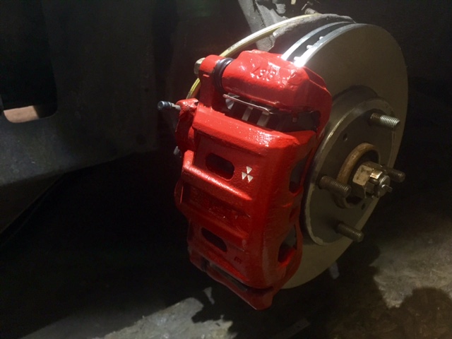

Na de reserve achterremmerij al zo lekker ververst te hebben in fris rood een poosje terug is het er de afgelopen dagen ook eindelijk van gekomen om de voorremmen te doen. Dan moest 'in een beetje rap tempo' want van de voorremmen heb ik (zowaar!) geen reserveset.
Dus... van de auto afhalen, schoonboenen, staalborstelen, ontvetten, primer, kleurlak, blanke lak en daarna weer monteren.
Terwijl ik bezig was zag ik dat de voorste remschijven al een aardig opstaand randje gekregen hadden, en ik bedacht me dat ik nog ergens een hagelnieuwe set remschijven moest hebben. Gevonden! Zelfs met nieuwe remblokken! Alleen die blokken bleken niet voor de dubbelzuiger remklauwen te zijn. Snel even (met de auto van de buurman) een setje nieuwe remblokken (ook maar meteen voor de achterzijde) gehaald en deze avond alles vervangen. Met al die losse remklauwen verlies je heel wat remvloeistof natuurlijk, dus intussen is de hele handel rondom ook weer vers in de 'olie' :)
Vorig jaar had ik al de achterschijven vervangen en die zijn nog zo prachtig, dat is echt nonsense om die ook te gaan vervangen dus dat is eigenlijk het enige stukje 'oude' remmerij.
Het is even wat moeite, maar ach... remmen is nogal belangrijk dus goed om gedaan te hebben, alles lekker gangbaar, fris en vers en... het ziet er behoorlijk kek uit natuurlijk!
Remklauw voorzijde
Remklauw voorzijde
Remklauw voorzijde
Remklauw voorzijde
Remklauw voorzijde
Remklauw voorzijde
Remklauw voorzijde
Remklauw voorzijde
Remklauw voorzijde
Remklauw voorzijde

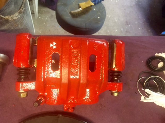

Remklauw achterzijde before
Remklauw achterzijde after

Dat ziet er weer lekker fris uit inderdaad!
En net wat je zegt, remmerij is toch wel van groot belang ;)

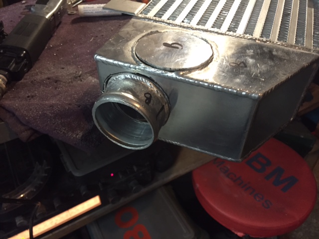

Re: VR2/50 shades - intercooler chop-shop
Die mooie nieuwe intercooler lag intussen alweer lang genoeg te smeken om aandacht. En vanavond heeft ie alle aandacht van me gekregen :)
Ik ben begonnen met een gatenzaag op m'n kolomboor, daarna een stukje dremel, daarna m'n mini metaalzaagje op lucht om de pijpjes los te zagen van de achterzijde om ze te kunnen verplaatsen naar de zijkanten.
Kost een paar uur maar dan heb je nog niks :)
Want alu lassen zit er niet in zonder het juiste gas en vooral zonder TIG apparaat :) Om over ervaring maar te zwijgen.
Ik hoop dat een kennis van een kennis me ermee kan helpen binnenkort.
Maar het voorwerk is in ieder geval klaar! Ik vind het best een beetje spannend worden. Gaat het allemaal echt passen?! En ga ik het merken? Wat zullen de sensor-cijfers zijn!? Spannend!!!

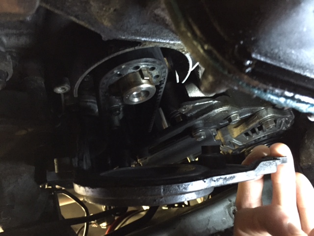

Re: VR2/50 shades - vervangen krukassensor
Het is maar een sensortje. Maar om bij die krukassensor te komen ben je toch wel even bezig!
Hij zit namelijk achter de middelste distributiekap. En die kun je voor een aardig deel loshalen zonder al teveel gesloop, tot je bij de krusaspoelie komt waar de multiriemen van de stuurbekr/airco en van de dynamo overheenlopen. Die riempjes zijn natuurlijk zo eraf, maar de krusas-poelie-bout zat muur en muurvast... Mijn slagmoersteutel kreeg m met geen mogelijkheid los.

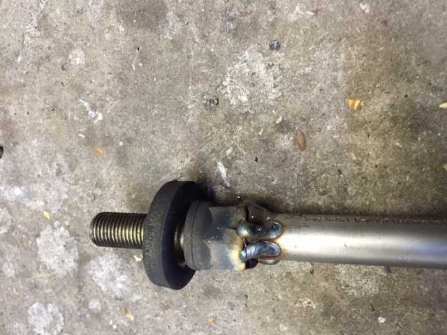

Okee, dan maar de 'start-de-auto-zonder-aanslaan-terwijl-de bout-word-gelocked' methode. Helaas ging niet de bout los, maar scheurde de kop van bout wel! Klotezooi. Nu heeft de 1/2" vierkante opening totaal geen grip meer. Hoe ga ik dat ding nu loshalen. Een gewone dop lukte niet meer nu de bout zo opengespleten was, dus ik heb een reserve 1/2" verlengstuk op de bout vastgelast en opnieuw de start-net-niet-methode gedaan. BINGO! Klotebout is los.
Volgende uitdaging: de krukaspoelie wilde niet loskomen. WD40, tikken met plastic hamers en gewrik maakten geen fluit uit. Pestzooi. Met een koevoet en 45 minuten voorzichtig gewrik rondom kreeg ik 'm beetje bij beetje los. Hehe... eindelijk alles los. Nu kan het plastic kapje opzijgeduwd worden en kunnen de twee boutjes waarmee de sensor vastzit losgehaald worden.
Nu wachten tot m'n nieuwe sensor binnenkomt!
Bericht door galantrijder »
haha wat een ellende!! Fijn dat je de bout er toch uit hebt gekregen! :yes:
Hopelijk rijdt ie snel weer, en blijft ie dan voorlopig ook rijden!!!
tjonge... effe snel sensortje vervangen ... :no:
Tja,konden ze die niet op een andere plek zetten zo dat je niet de halve motor moet open maken?
Sow, een echte klus weer.
Handig als je de apparatuur hebt en kunt gebruiken!
Weet je al hoe je dat met die poeliebout ga oplossen? Een nieuwe?
Ik heb gelukkig nog een reservebout liggen in m'n voorraad Menno :)
Nou, je kunt in ieder geval een stevige las leggen, want met braaiwerk was 't je niet gelukt.
Wel weer zoiets waarvan je denkt, ach... hij zit dáár, dus dit los... dat los... en voor je 't weet ben je twee uur verder en heb je nix los. :x
Chapeau voor je geduld :)
Re: VR2/50 shades - intercooler chop-shop II
Vandaag kwam eindelijk het pakketje uit Engeland binnen met de nieuwe krukassensor! Hoe ongeduldig kun je zijn?! :)
In effe een half uurtje zat ie erin, kapjes erop, riempjes weer op spanning, meteen een verse span/looprol voor de airco (de oude had best wat speling, hoewel ie geen bijgeluiden maakte).
Daarna een paar goeie korte en langere testritten gemaakt, plenty start/stops, all good! Eenmaal thuis snel weer de errorcodes uitgelezen, 0. Perfect!
Krijg ik kort erop een berichtje van een kennis (doe eens een gok naar zijn naam, hij rijd sinds kort ook Galant 8G V6... juist :)) dat mijn intercooler klaar is! Whoehoe!! Ik kon 'm meteen ophalen, dus gaaaaan met dat ding, ook nog even samen een vreugderondje Gouda-Stolwijk gemaakt. Helemaal top!
Wat boven zat zit opzij en wat opzij zat zit nu boven. En wat is dat mooi vlak geworden! Bedankt Marc!

Dat ziet er erg netjes uit :)
Dat ziet er heeeel netjes uit !! Wanneer gaat hij er op ?
Ik denk zondag Peter.
Moet nog wel even m'n zolder op eerst om te zien of ik nog reserve intercoolerbuizen heb liggen, want ik weet dat ik er een paar moet verlengen/aanpassen waar ik extra buis voor nodig heb.

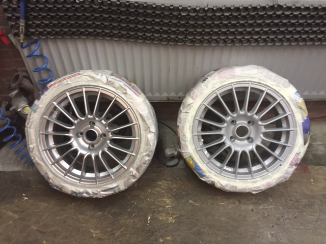

Re: VR2/50 shades - zomerwielen makeover
Vandaag heb ik een dagje 'in de wielen' gezeten :)
Vanmorgen eerst een prachtige zilverkleur lak bij Martijn opgehaald die bewezen goed staat op wielen, daarna mijn zomerset opgehaald bij een maat die een loods heeft waar al die ellende opgeslagen ligt en daarna... schoonmaken, licht opschuren, ontvetten, nog een keer ontvetten en daarna de banden afplakken. Dat hele voorspel is natuurlijk weer uuuuuuren werk, en het spuiten zelf? Misschien 20 minuten - half uurtje?!
De wielen zijn vorig jaar door een neef van Carolien gestraald en gespoten en hoewel hij echt keurig werk heeft geleverd was de kleur niet wat ik hoopte. Het was te saai grijs, bijna alsof het een primer was met een berg metallic erin. Ik heb ze heel ondankbaar nooit onder de auto gehad... Maar daar komt heel snel verandering in, want het kleurtje dat er nu op zit is echt mega super prachtig!
Morgen de blanke laklagen en dan een paar dagen uit laten harden, en dan mogen ze weer onder de auto! Ik denk dat ik meteen m'n wielspacers maar 'ns ga proberen, lekkere brede, gevulde look :)
Links gespoten in de nieuwe kleur, zonder blanke lak, rechts de vorige kleur, MET blanke laklaag...
Ziet er inderdaad een stuk beter uit!!! Als je de linker tenminste hebt gespoten hehehe :uhu:
Verschil is evident!
En ja, een goede voorbereiding is meer dan het halve werk,
en moet je nog goed kunnen spuiten ;) .
o, inderdaad. Die linker glittert meer.
Ziet er nu al keurig uit Mark !
Wat een verschil met de andere !

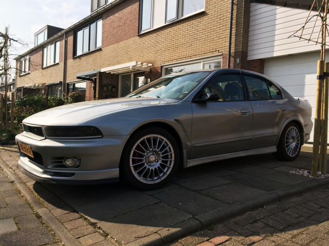

En ze zitten eronder!
Aan de achterzijde heb ik ook wielspacers van 4mm per wiel gebruikt om het wiel wat meer naar buiten te laten komen. Aan de voorzijde vullen deze ATS wielen al perfect, daar heb ik ze meteen weer weggehaald, de wielen staken zelfs een paar mm uit.
Ik ben dik tevreden met het resultaat! Het is natuurlijk maar een avond-foto maar het is weer alsof het 2006 is!

Nu eentje overdag in de zon. Helaas niet gewassen, anders zou de bling nog flink meer zijn :)
Ziet er super uit Mark!
8-)
TPA
Berichten: 385
Bericht door TPA »
Staat er goed bij Mark! 8-)
ziet er goed uit! Zie ik nou een dubbele bumperlip :P
Ja ik moest ook even terugkijken en idd die was mij eerder ook nog niet opgevallen :thx:

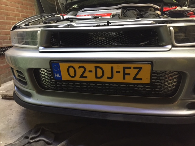

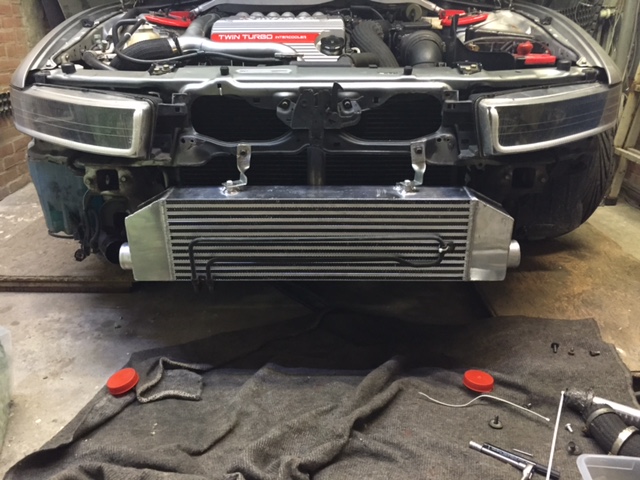

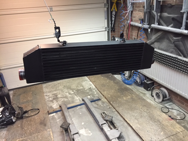

Re: VR2/50 shades - intercooler try out
Oooooit komt die intercooler eronder, maar helaas opnieuw vandaag niet, ondanks dat 'ie fysiek gemonteerd zat aan de auto.

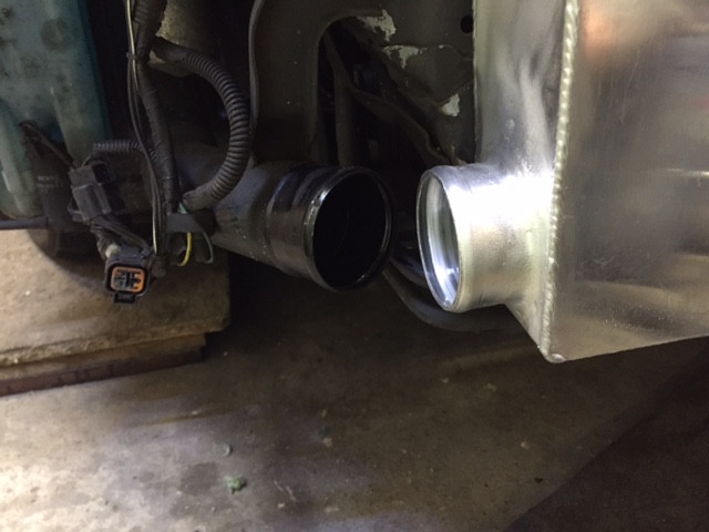

Nu de intercooler opnieuw gelast is moest ik opnieuw kijken hoe ik precies uitkwam met de lucht aan- en uitvoer.
Om de intercooler te bevestigen had ik de vorige keer al een setje beugels op maat gemaakt. Helaas... nergens meer te vinden! Dan maar nieuwe maken, meteen een slagje dikker metaal, voelt net effe steviger zo :)
Aan de ene kant is een 45 graden bochtje nodig, perfect dus! Helaas aan de andere zijde heb ik een 135 graden bochtje nodig en het is f-ing krap aan die kant, maar dat gaat allemaal netaan passen.
Ik heb dus zo-even bij ML-Cartech twee van die koppelstukken (63mm) in zwart besteld, nu maar weer wachten.
Daarnaast heb ik de intercooler na ontvetten voorzien van twee dunne laagjes mat zwarte verf.
Prima hoek! mooi voor de airflow!
Waardeloze hoek, niet geweldig voor de airflow...
Met de vers gemaakte gewokkelde beugels hangend.
Op de auto met de bumper ervoor. Nee, niet mijn ding dat bling bling achter de bumper.
Mat zwart! Zo hou ik 'm toch nog behoorlijk stock-look :)
Lekker vol achter het gat !! Die stuurbekrachtigins olie leidingen horen aan de achterkant hè ;)
Nee, origineel zit ie ook voor de intercooler en dat past nog steeds zo dus prima.
