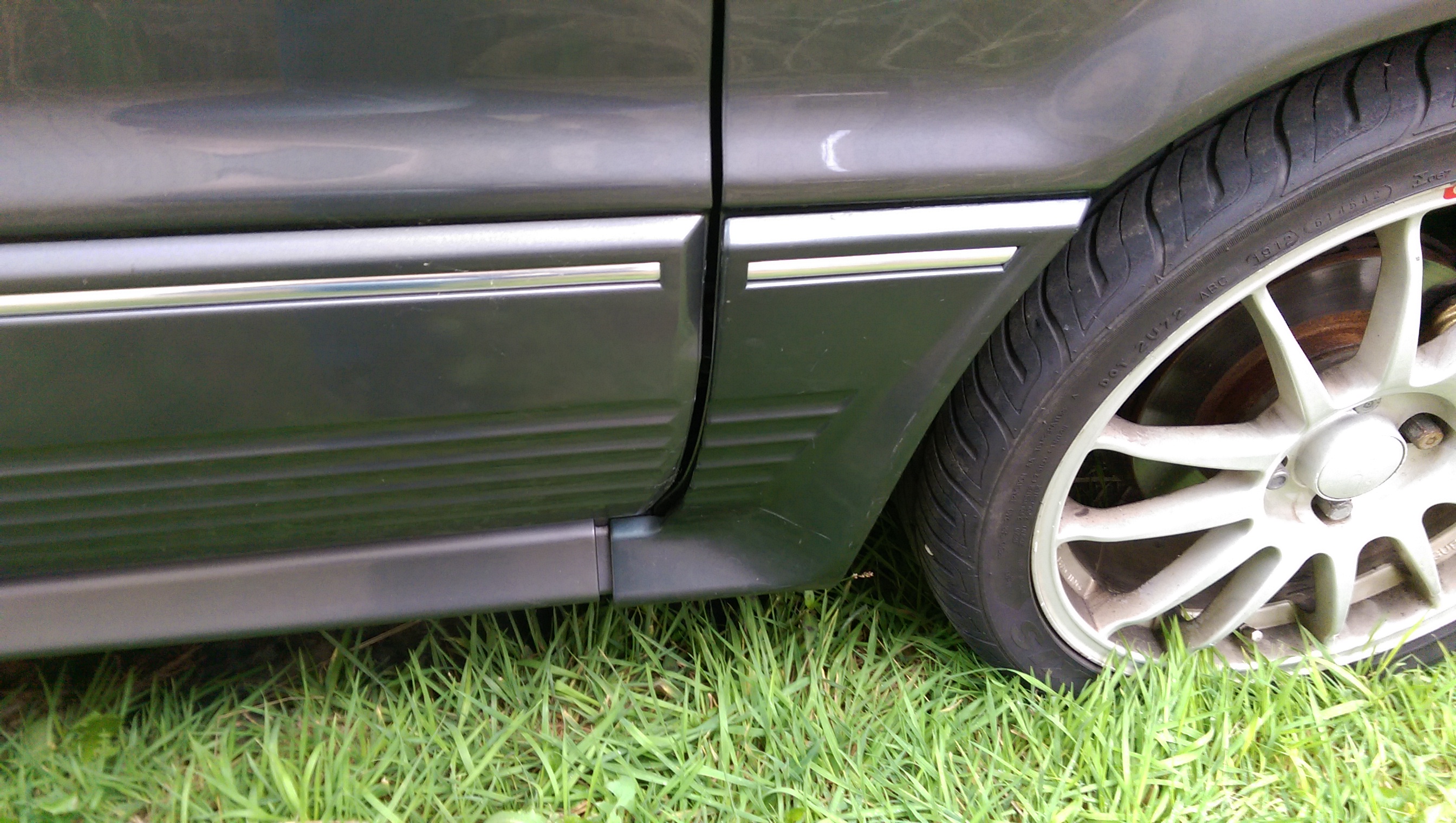

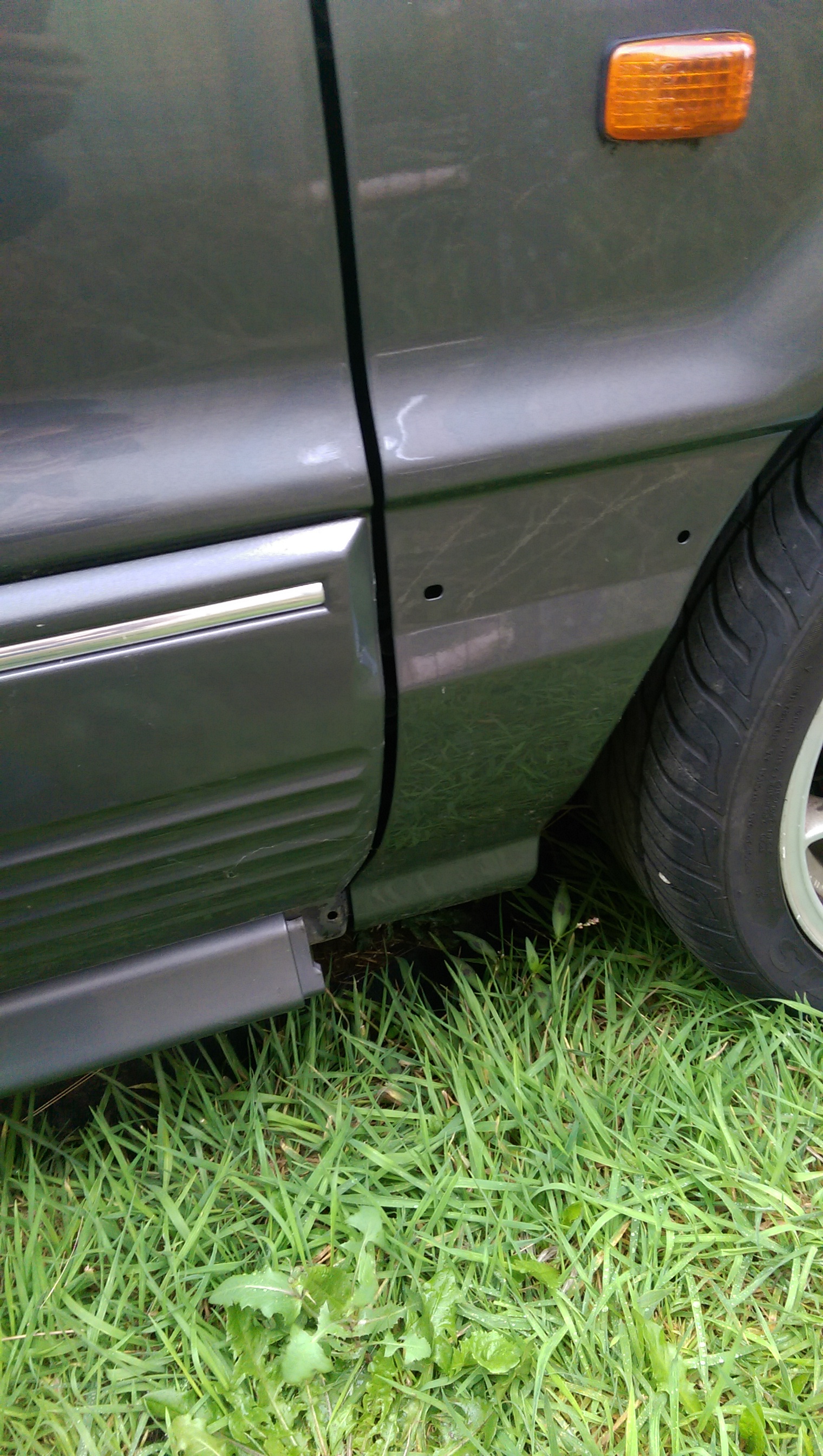

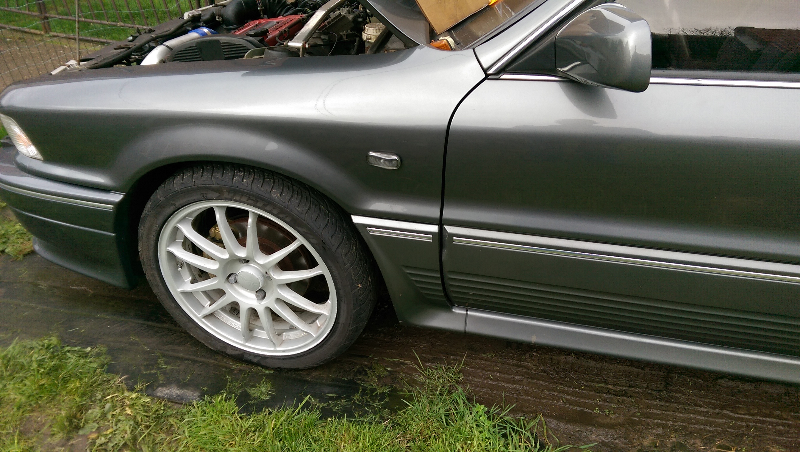

Even snel een skirt rechtsvoor gemonteerd, niet exact dezelfde kleur; wel netter totdat ik de skirt laat spuiten.

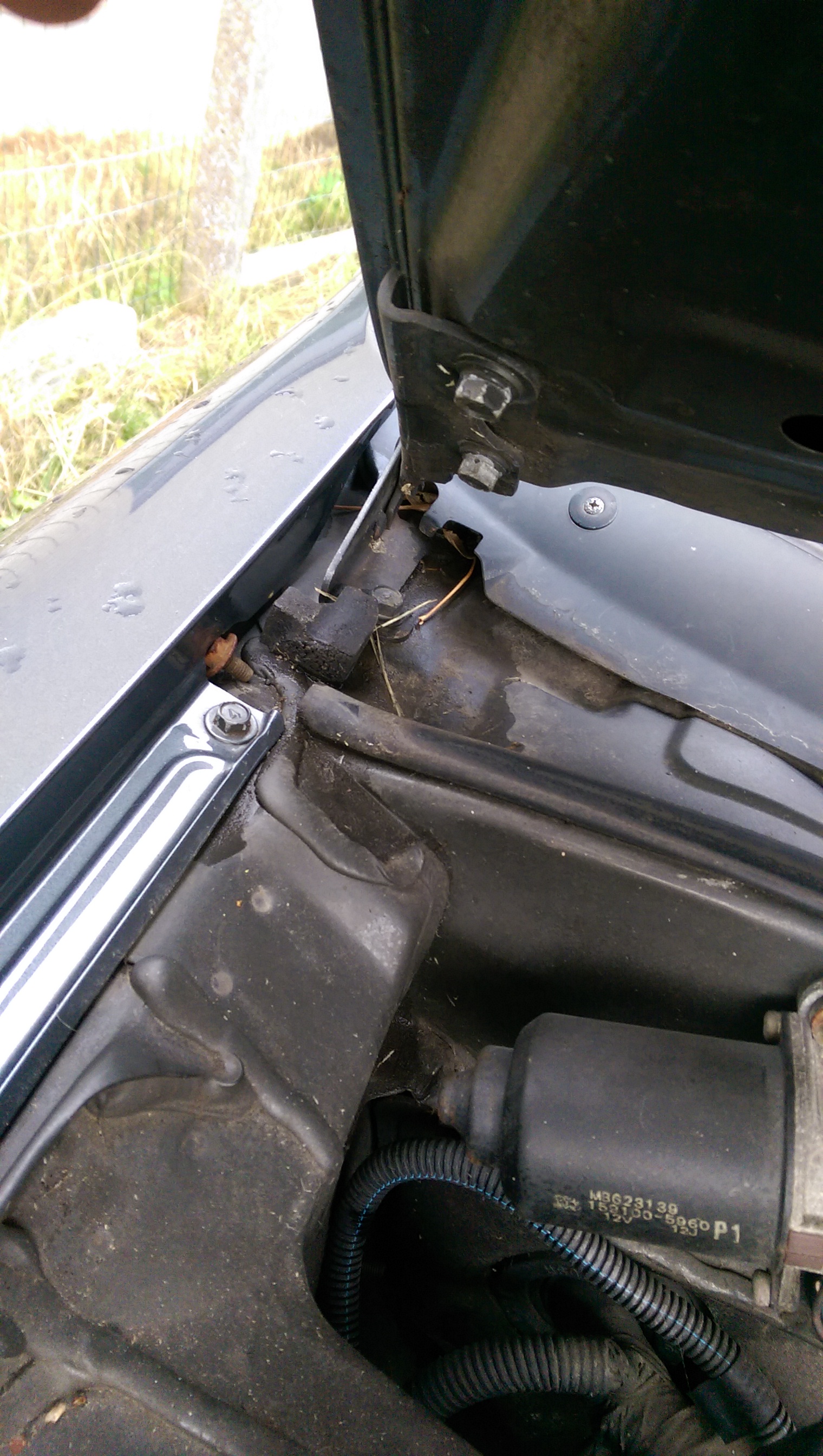

Beetje de auto aan het inspecteren en staat van alles aan het bekijken en al veel rare dingen tegen gekomen. Bumper die toch niet geweldig zit en erg gaapt vooraan in het midden, boutjes die 'over' zijn, en noem maar op...

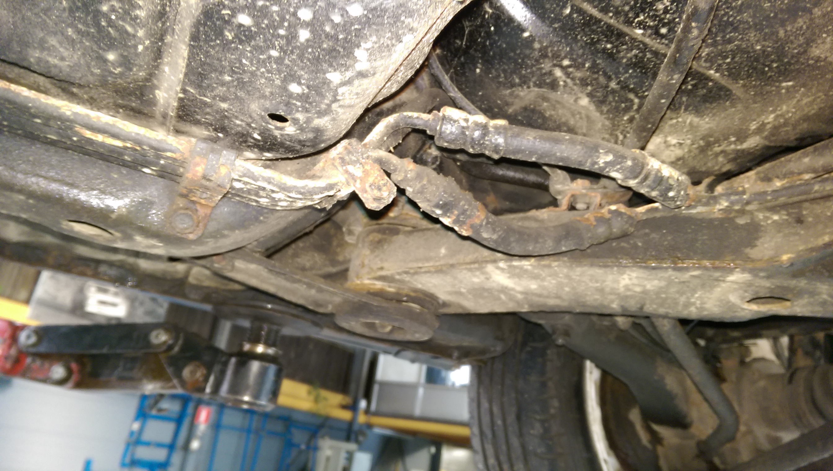

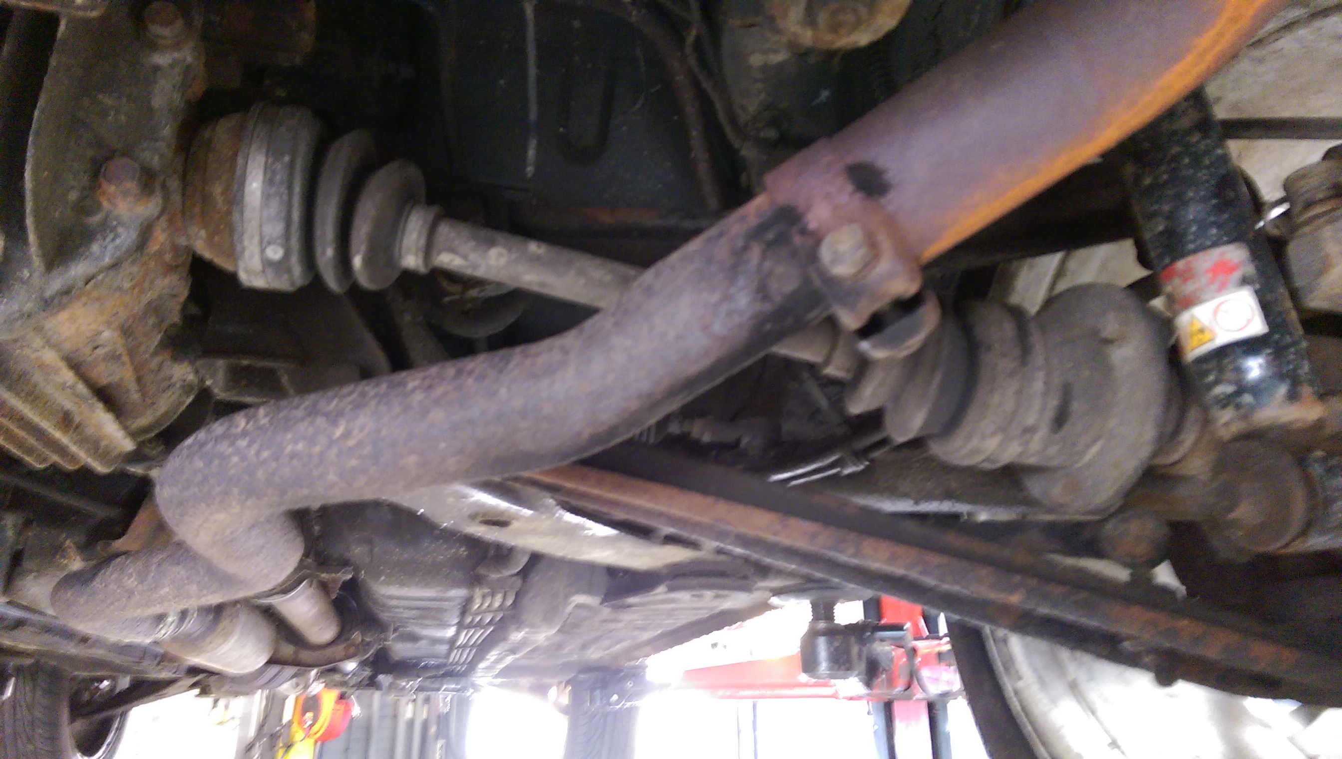

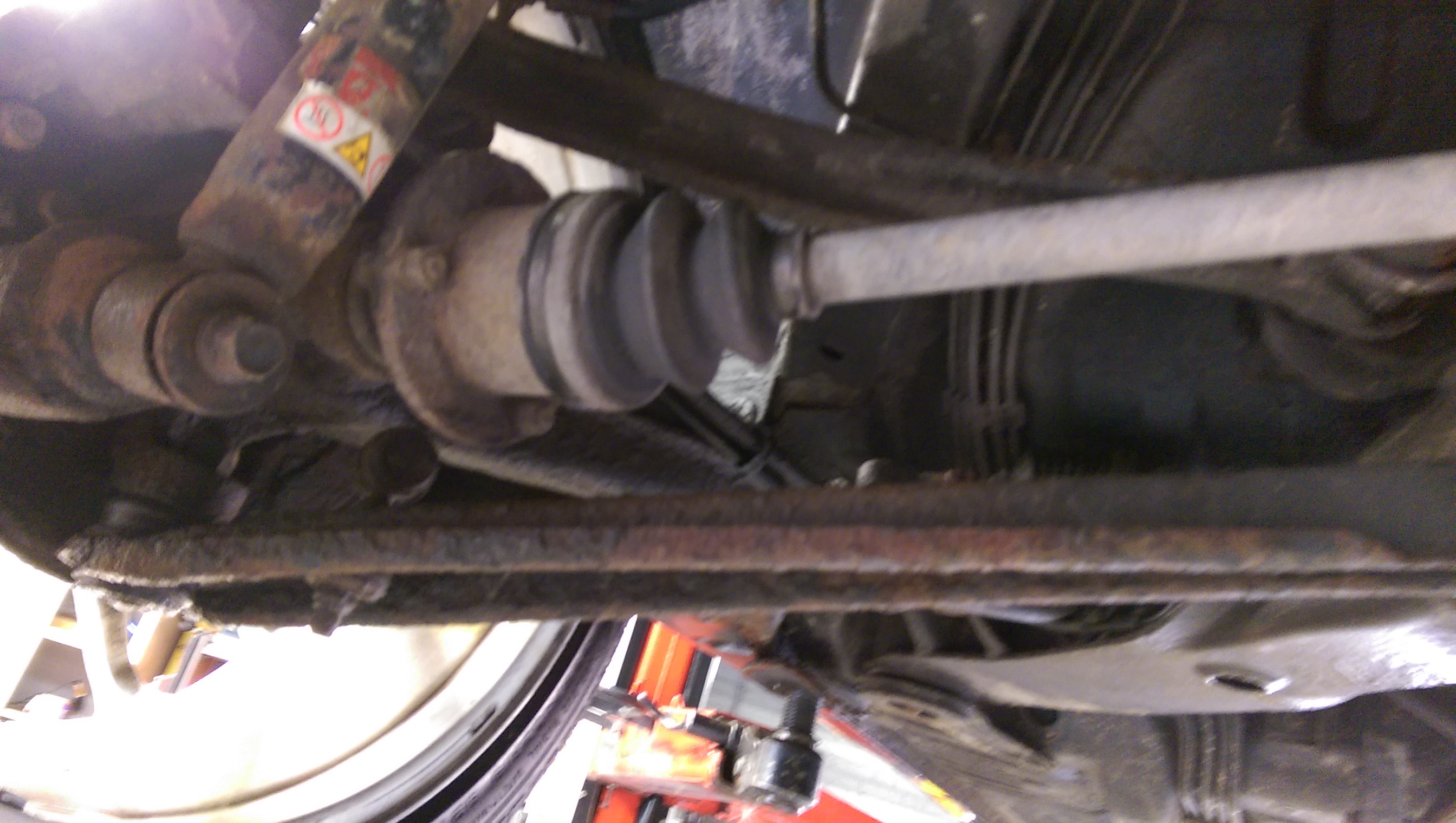

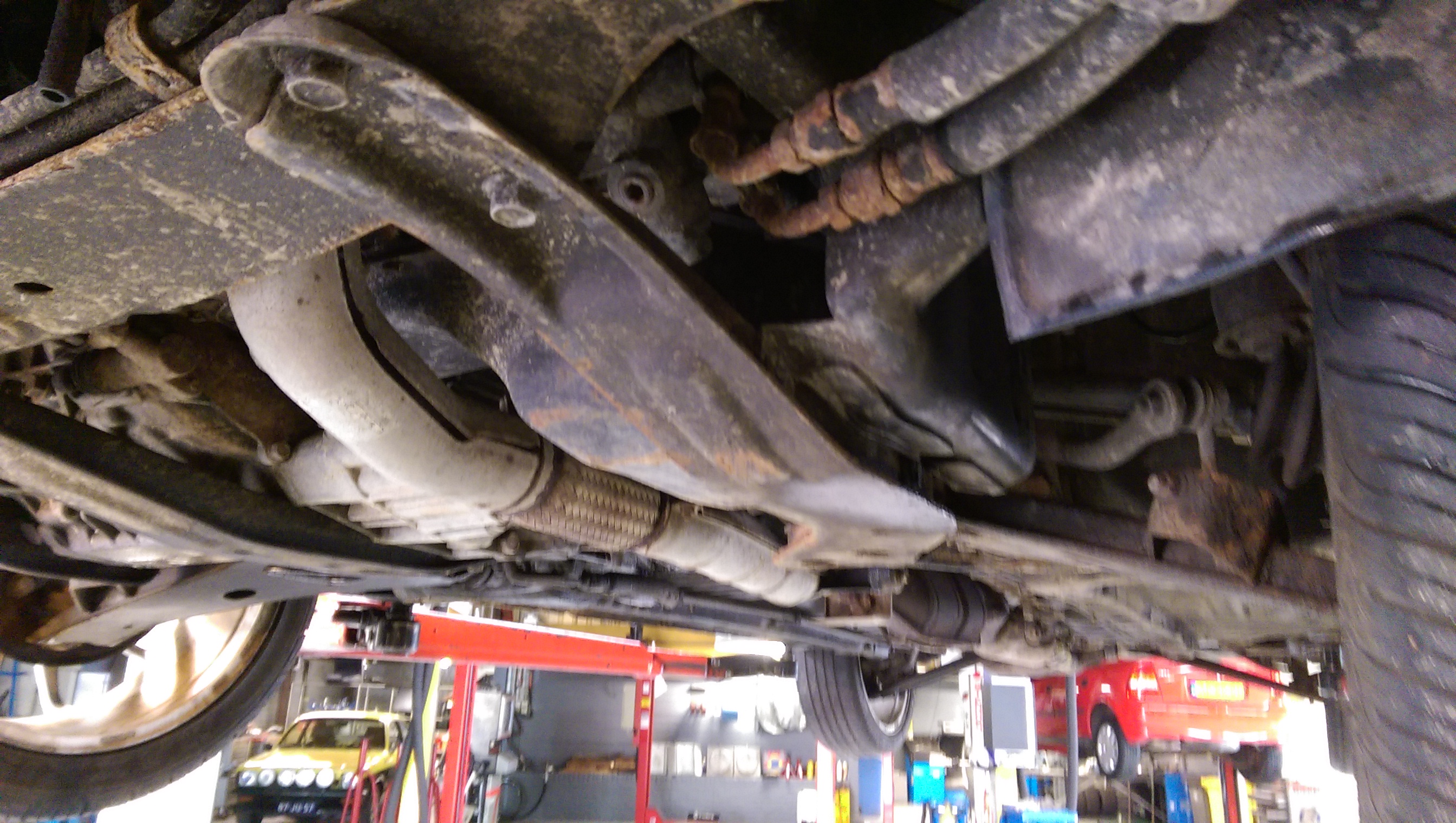

Zaterdagmorgen even snel afgespoten en op de brug. Motorolie afgelaten, lekker lang laten uit druppelen, en vervolgens een kwalitatief nieuw filter eronder en goedkopere 5w30 olie. Daar een flink rondje mee gereden, afgelaten en wederom nieuw filter en fatsoenlijke olie erop. Had nog een 5 liter amsoil van de zwarte GTi staan, dus deze nu gebruikt.

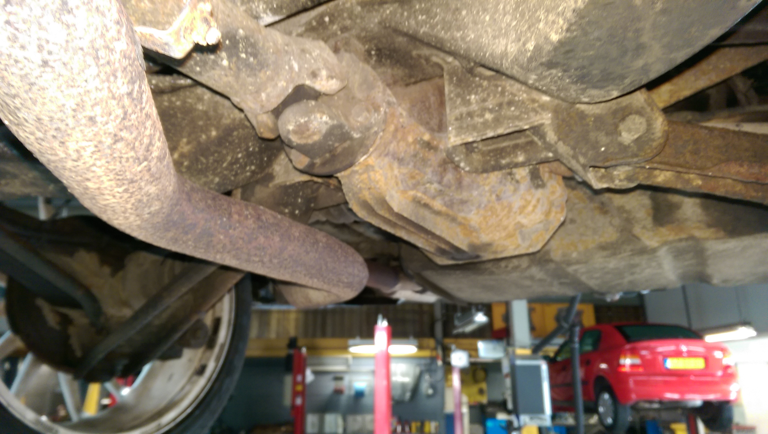

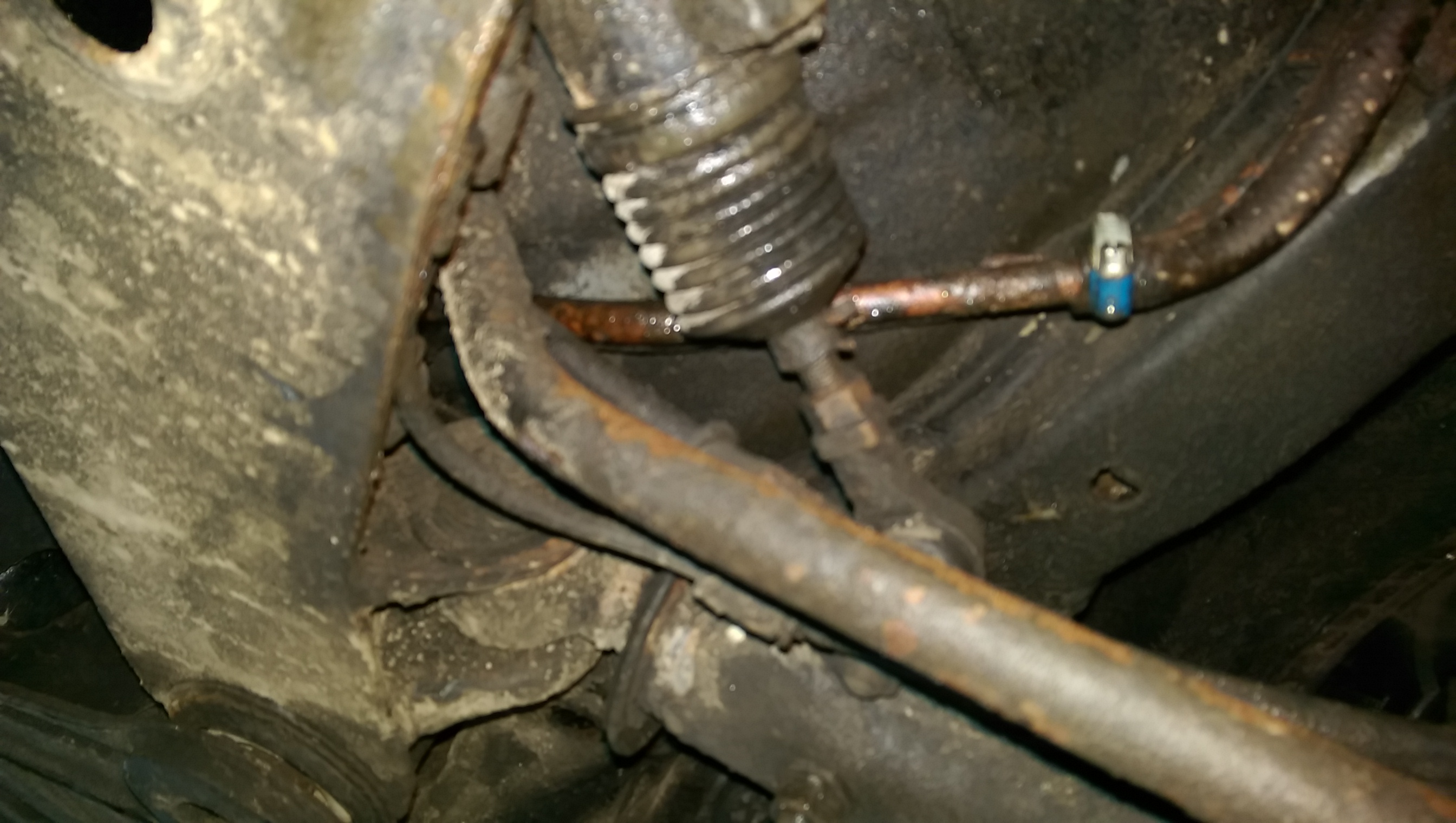

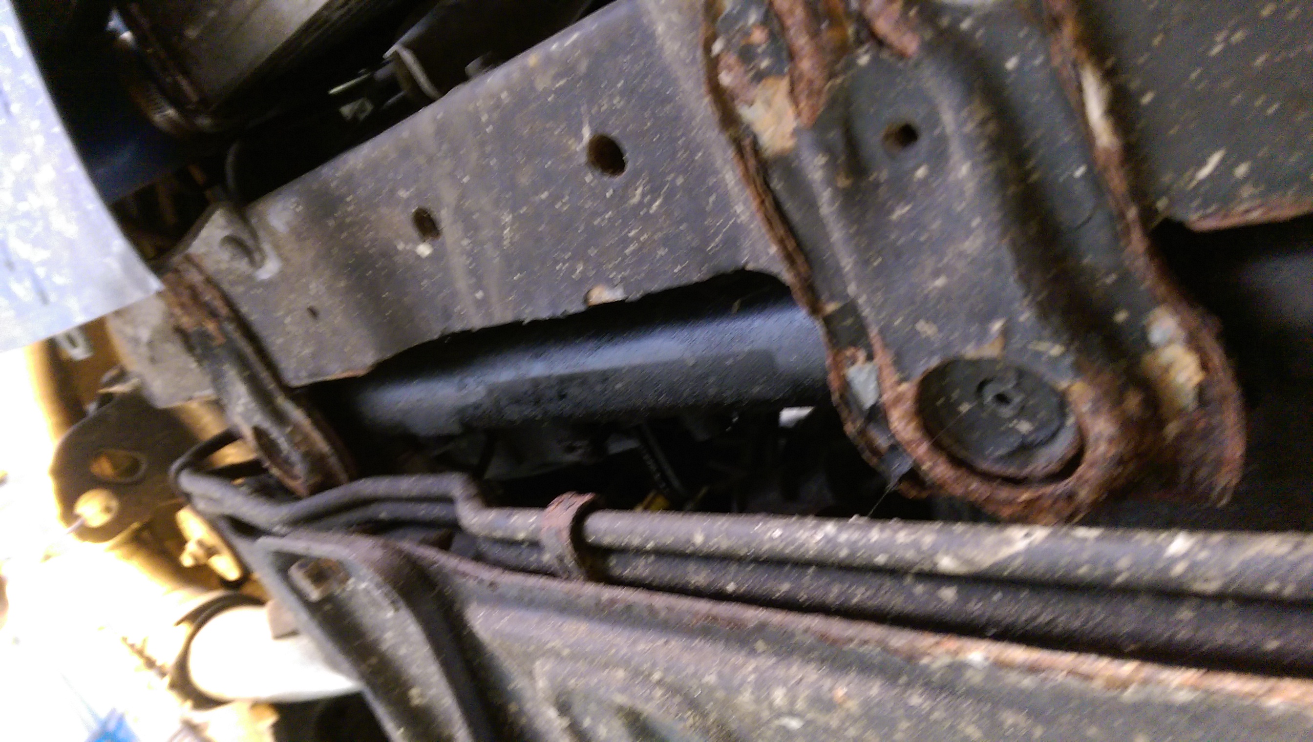

Vervolgens een grondige inspectie van de carrosserie. Moet zeggen dat dat niet tegen viel, maar llinks en rechts is er zeker wat klein laswerk. De hoeveelheid vliegroest is echter enorm, daar moet ik wel echt actie mee ondernemen. Verder een kapotte ashoes, kogelhoesjes, voorpijp lekt een beetje bij het flexibel stuk, een drietal ophangingsrubbers die slecht en uitgeslagen zijn en stabilisator slangetjes met enorme speling.

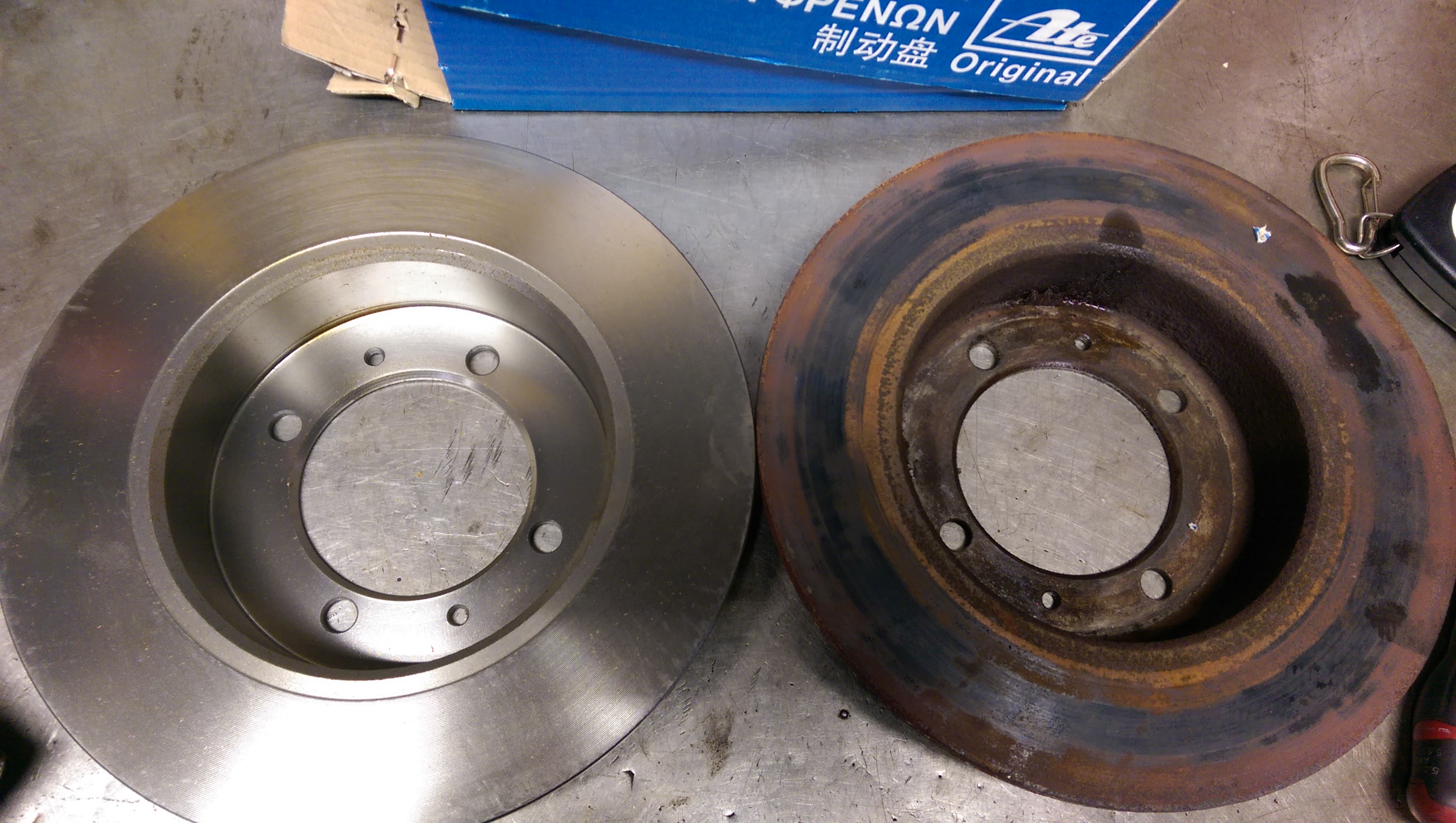

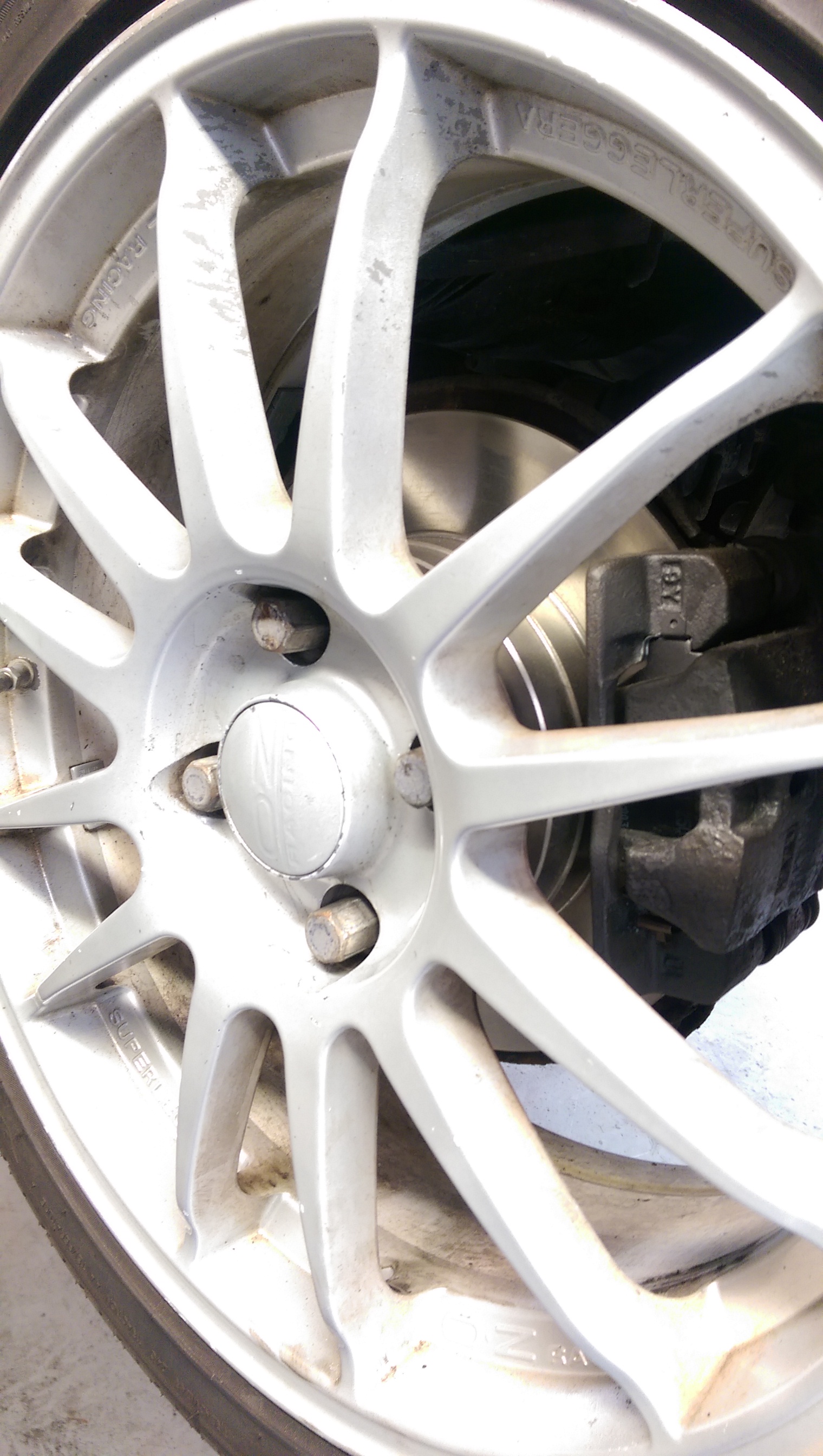

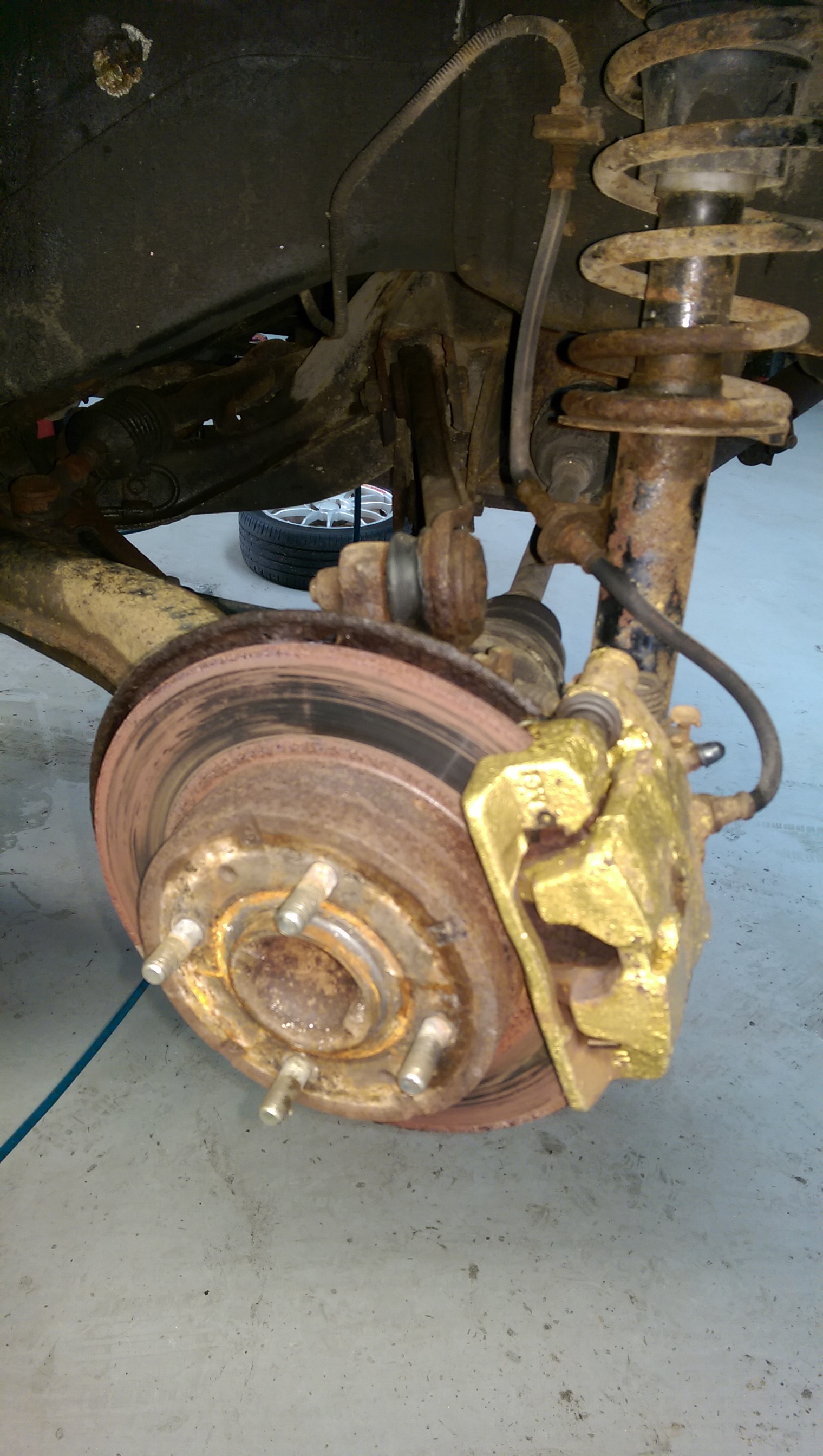

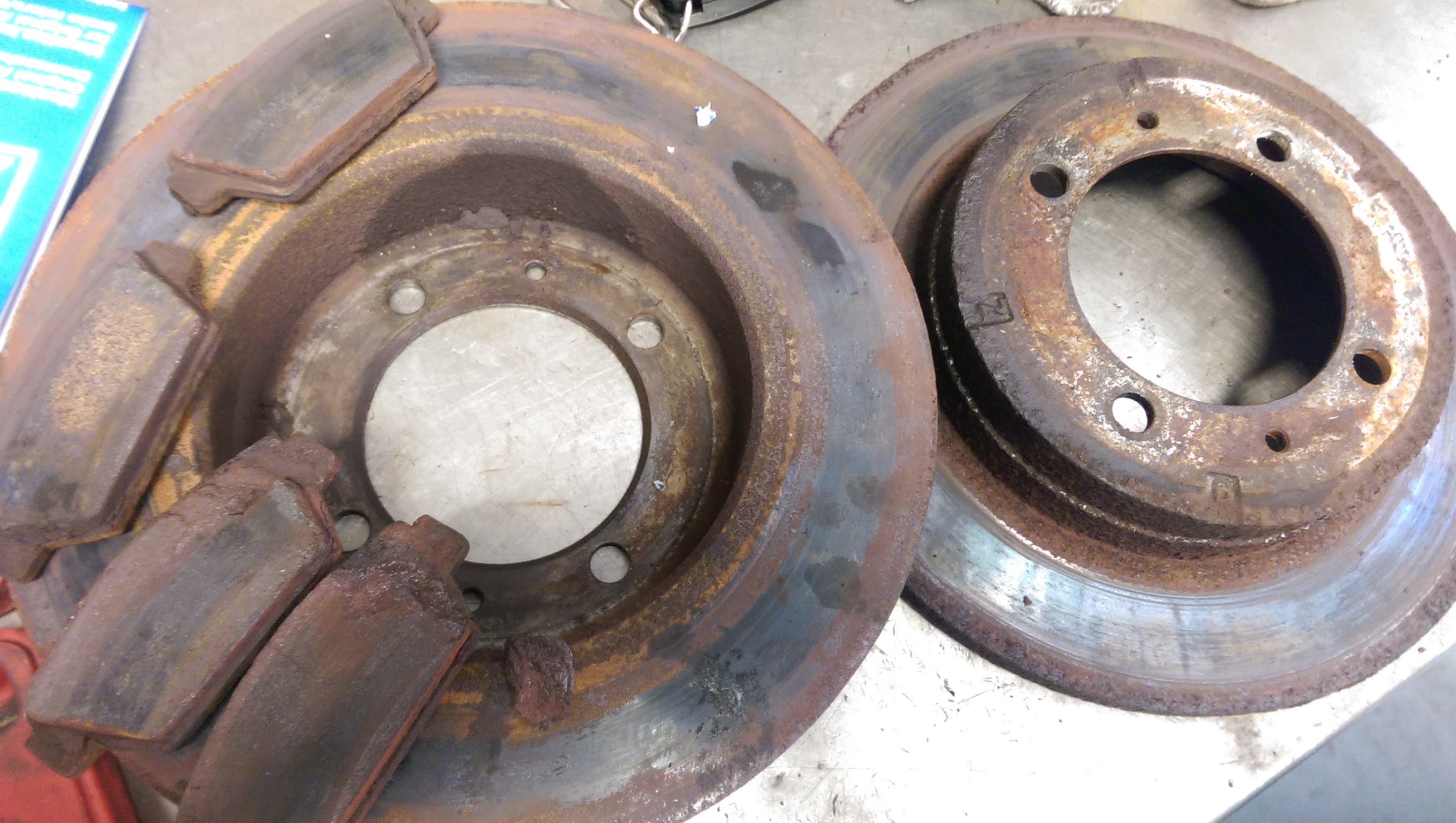

Besloten maar eerst eens de remmen achter aan te pakken, aangezien daar niet mee te rijden is. Helaas was dat ook een utopie... Klauwen zaten zo vast als een huis, en zuigers zaten alsof ze vastgelast zaten. Remklauw compleet loshangen, rem vol intrappen, en vervolgens 0,0 gebeuren met de zuiger. Dan weet je dat het goed vast zit , normaal hoort de zuiger er dan compleet uit te komen. Uiteindelijk na heel veel kruipolie en kracht zetten beide kanten toch de zuigers in gekregen, maar gangbaar zijn ze bijlange na niet. Aangezien de ontluchtingsnippels al rond gedraaid waren door iemand voor mij was demonteren ook niet echt een optie. Immers wordt vervolgens ontluchten dan wel erg moeilijk.
Dus uiteindelijk gekozen om de auto eerst eens technisch in goede staat te krijgen, voordat ik ook maar ga denken aan upgrades of motorisch dingen ga doen. Nu dus gewoon kwalitatief goede até schijven erop gezet, met bosch remblokken, en het remt in ieder geval al weet iets. Kan nu ook weer enigzins de handrem gebruiken
Volgende stap is dus nieuwe klauwen achterop, of goede 2e hands voorzien van een revisie setje.
Al met al dus best wat tegenslagen, en ik was ook nog wel heel mooi begonnen door de remankers mooi te zandstralen en donker grijs te spuiten... Ach ja, komt wel; duurt nu alleen wat langer, en is een groter project dan ik voor ogen had. Aan de andere kant is de auto 24 jaar en zijn rubbers, hoezen en kogel gewrichten puur slijtage delen. We komen er wel....

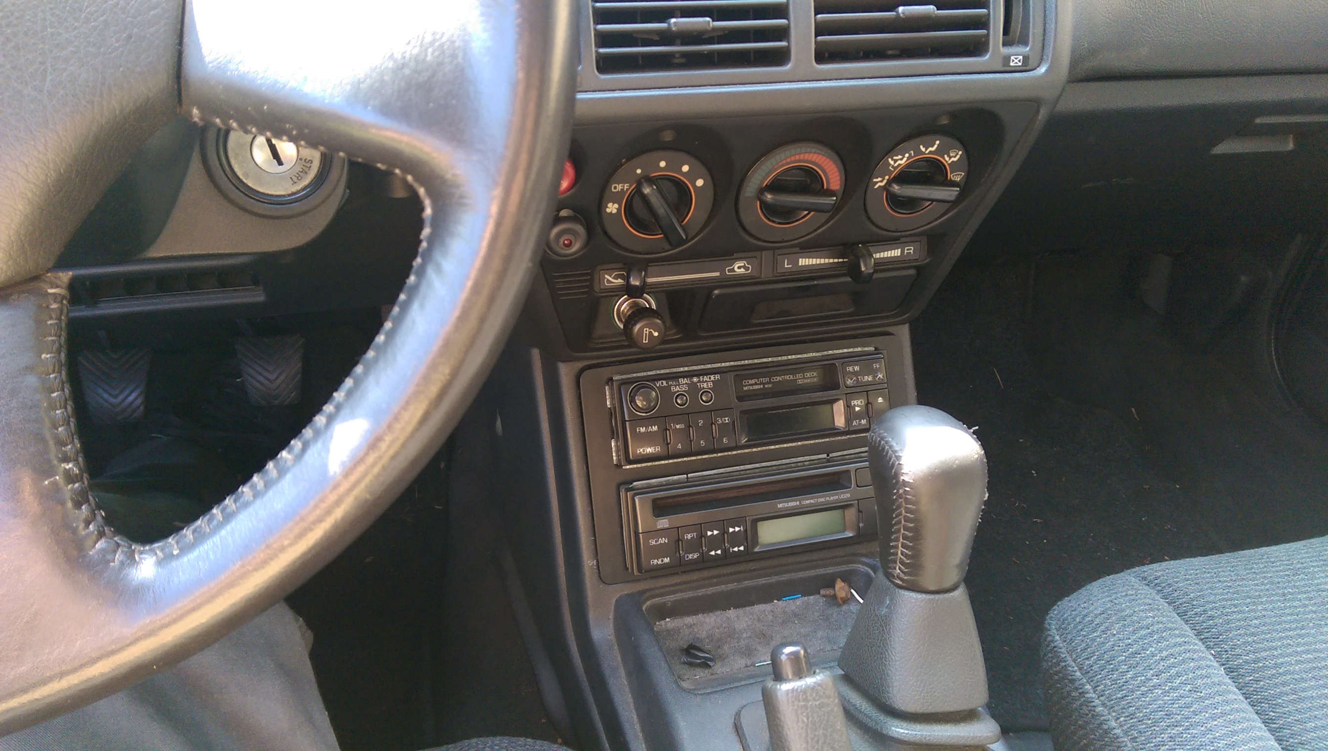

Uiteindelijk wel nog even de originele radio cd gemonteerd. Zit alleen nog niet mooi, die 2x 1din. Kijken of ik daar niet wat beters van kan maken, of kapjes eromheen. Oh ja, ook daarbij zat het kort mee; elektrische antenne blijkt kaduuk

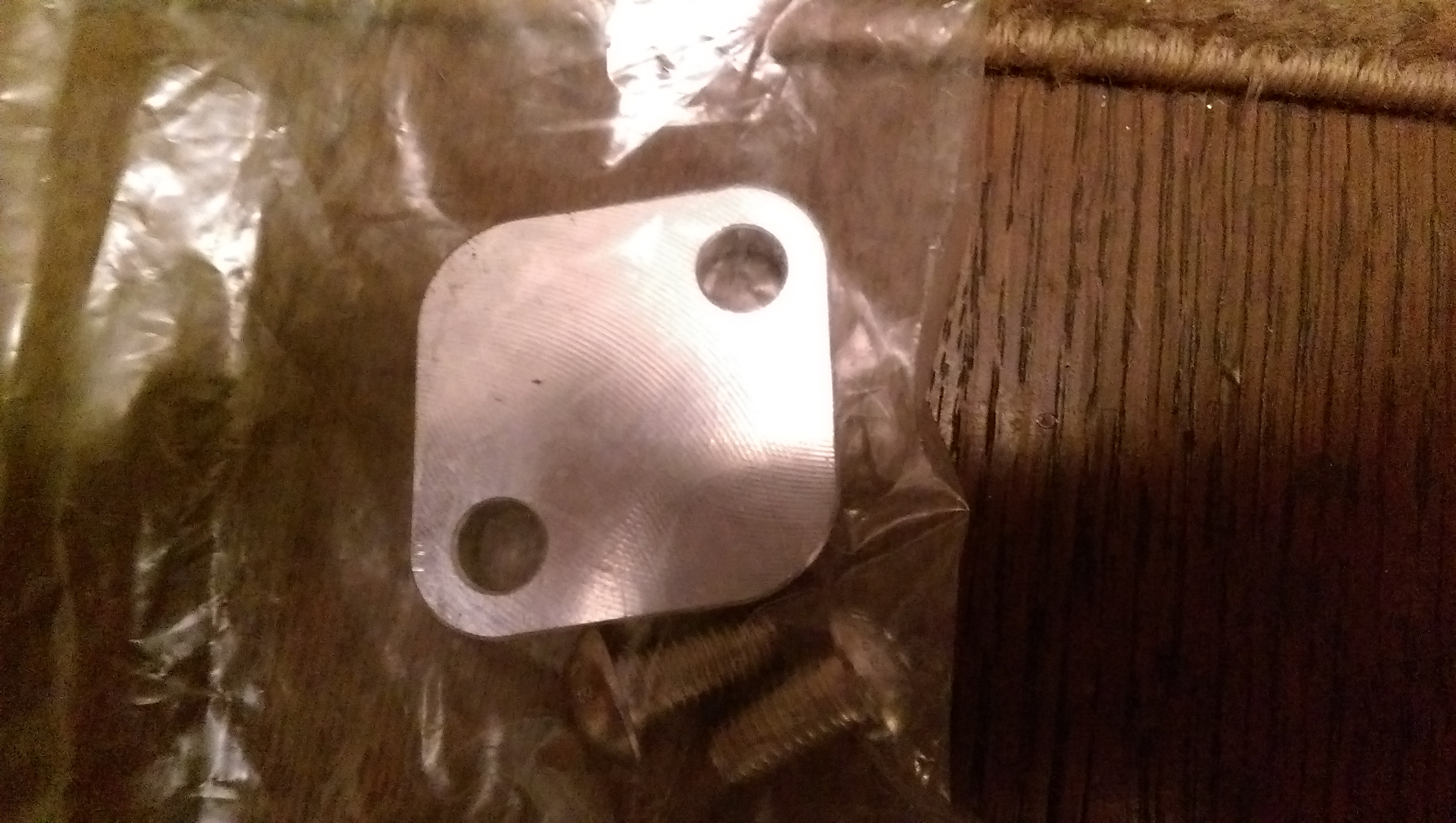

Tijdje geleden al besteld, pakking om egr af te doppen, en een 'oil catch can'. De laatste is inmiddels binnen gekomen. Beetje 'bling' moet best wel kunnen onder de kap; alleen die fittingen e.d. moeten wel nog van kleur veranderen. Dat blauw is veel te opvallend.

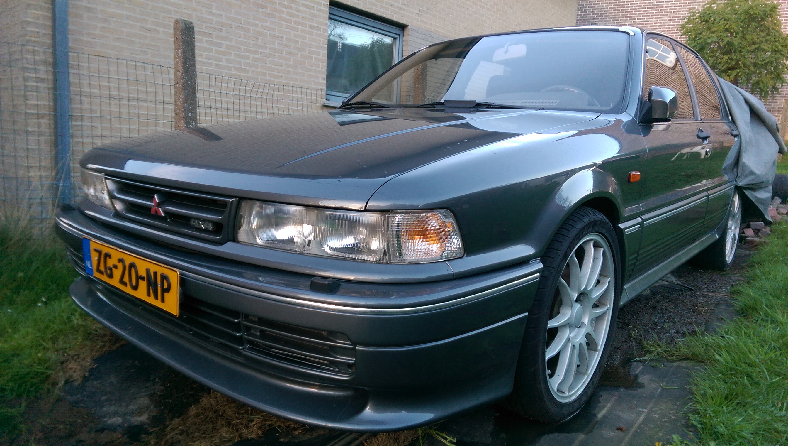

En nu dan? Vanmiddag helemaal overnieuw gewassen en gewaxtKNOEI 8G schreef:Hij glimt harder dan mijn wagen atm..... Ben benieuwd welke stappen je kunt gaan zetten na de kerst![]()

Beetje erg haastig om de foto's te maken,voor er weer een vogel over vliegt...
Je spiegels staan nog in geklapt,je ruitenwissers staan nog omhoog...

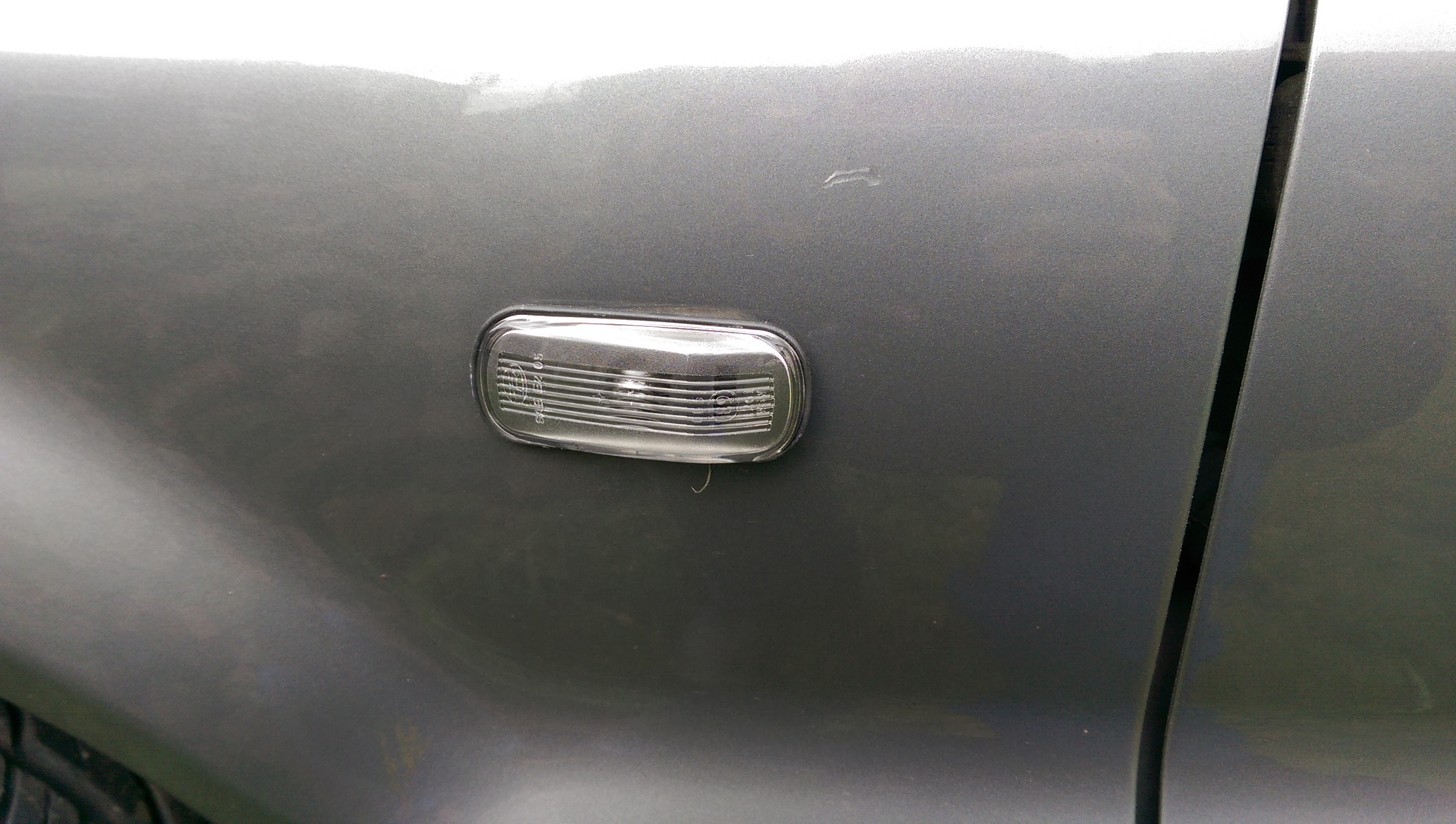

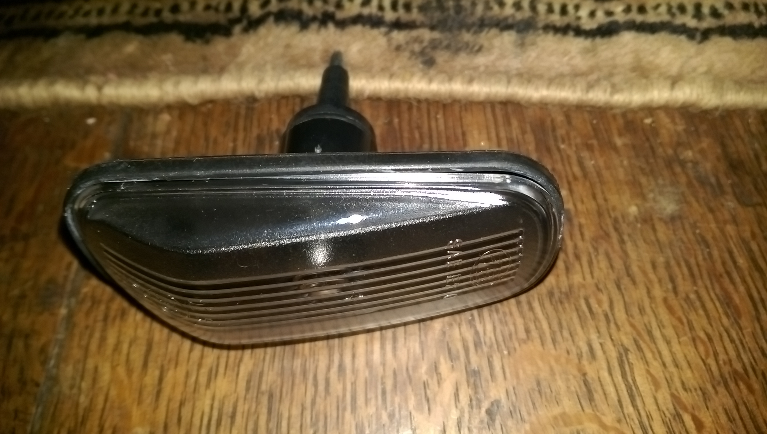

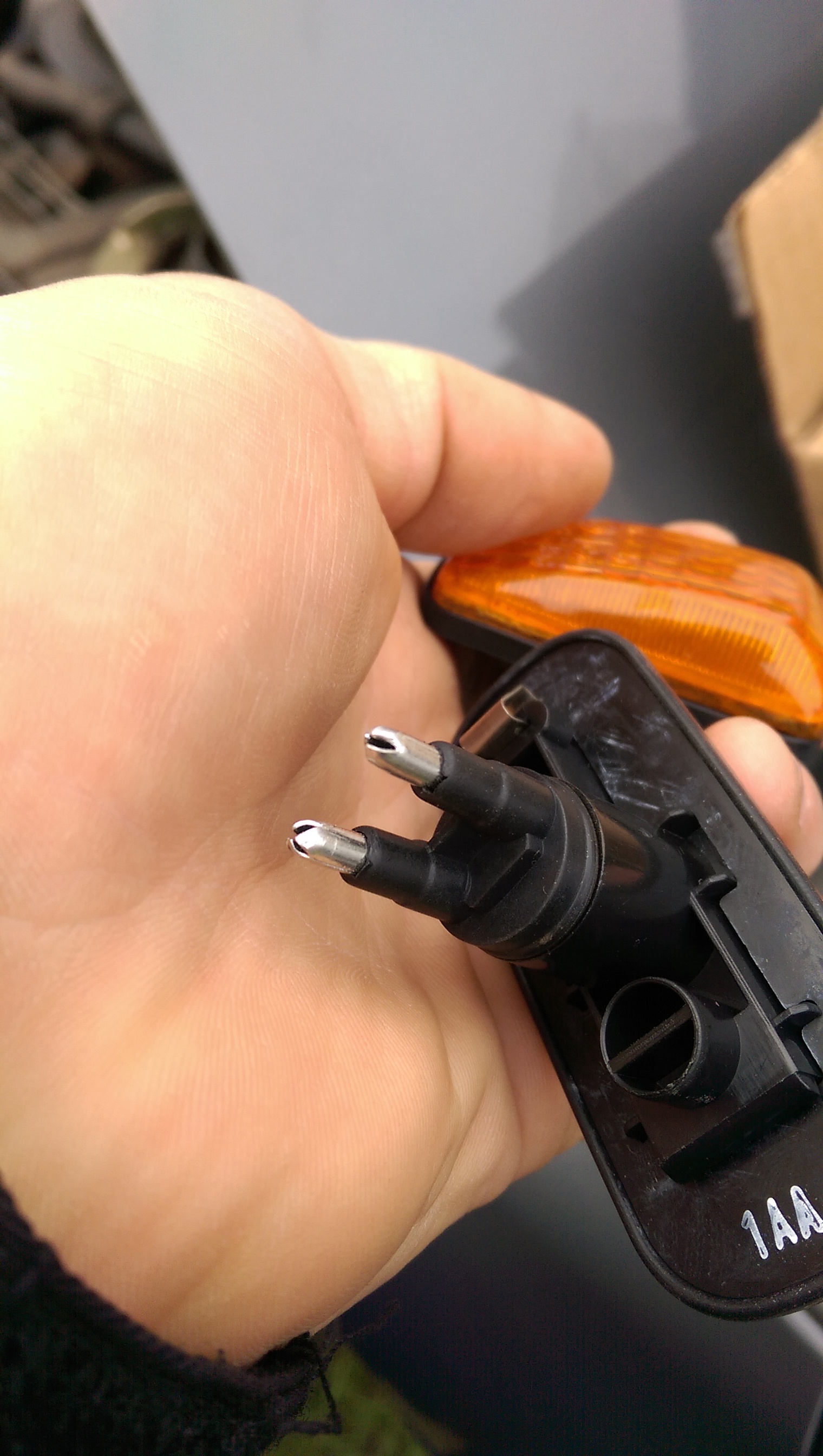

Zo , heldere zijknipperlichten zijn ook besteld. Zagen uit alsof ze er origineel op hoorden bij de zwarte GTi, dus dat zit wel goed.

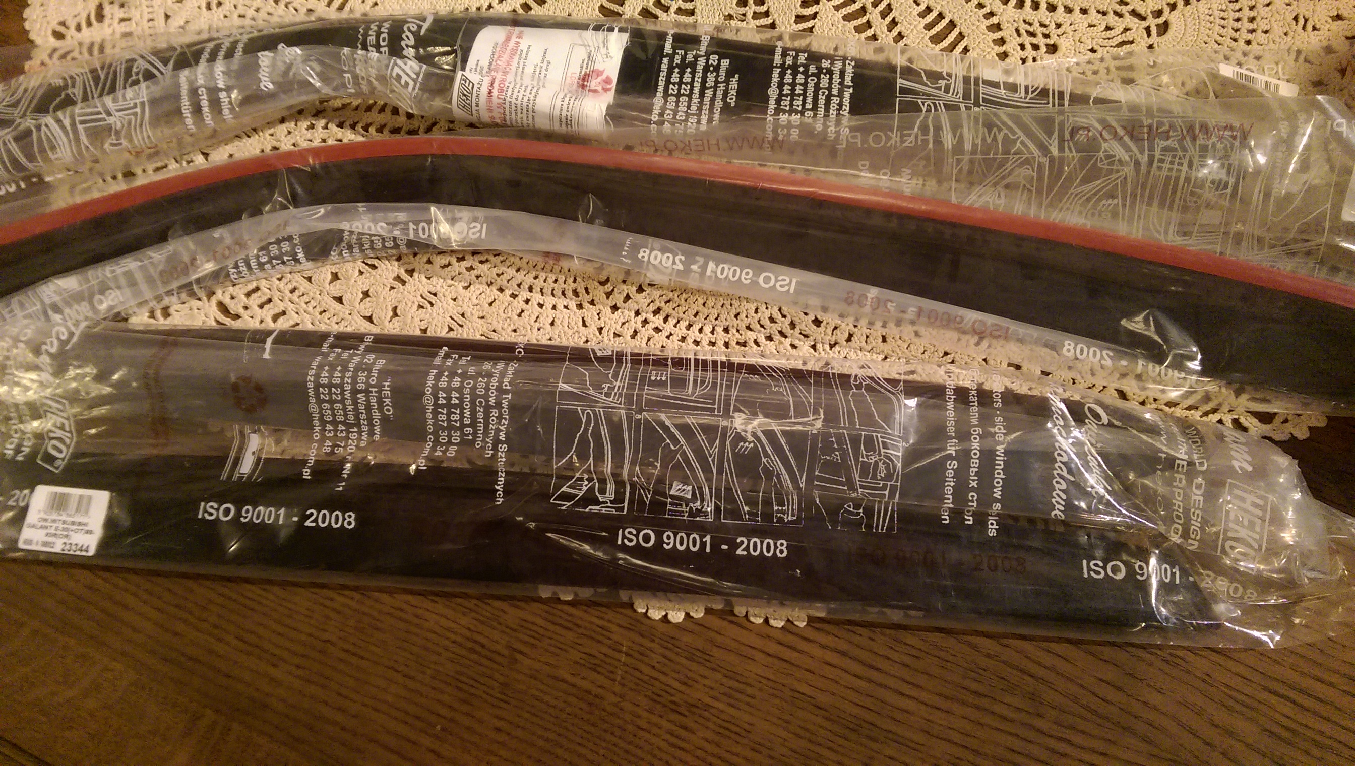

Zo, is al wat spul binnen gekomen
De zijwindvangers zijn waarschijnlijk maar tijdelijk, totdat ik een setje originele kan oppikken ergens. Helaas hebben die vroeger tot een aantal jaar terug gewoon op de auto gezeten, maar heeft een tussentijdse eigenaar deze eraf gesloopt. Originele komen ook een stuk meer naar buiten toe, wat ze praktischer maakt; en mooier. Maar dat vinden we ook wel weer. Tot dan voeldien deze prima, zeker voor deze prijs in de opruiming.

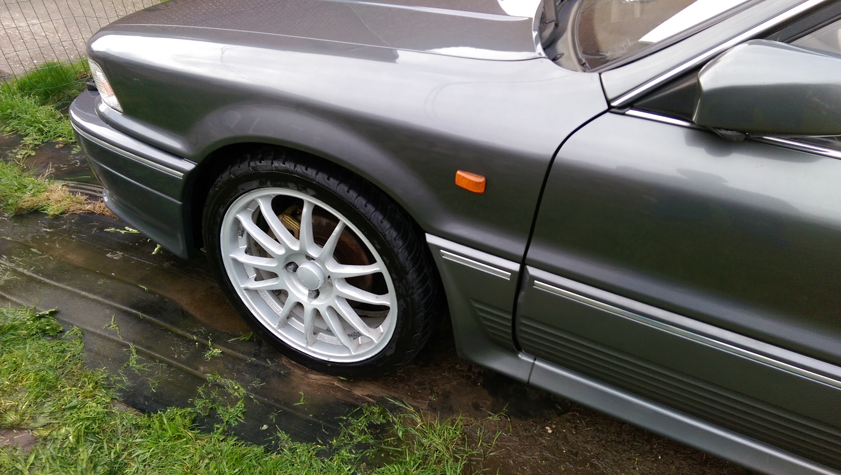

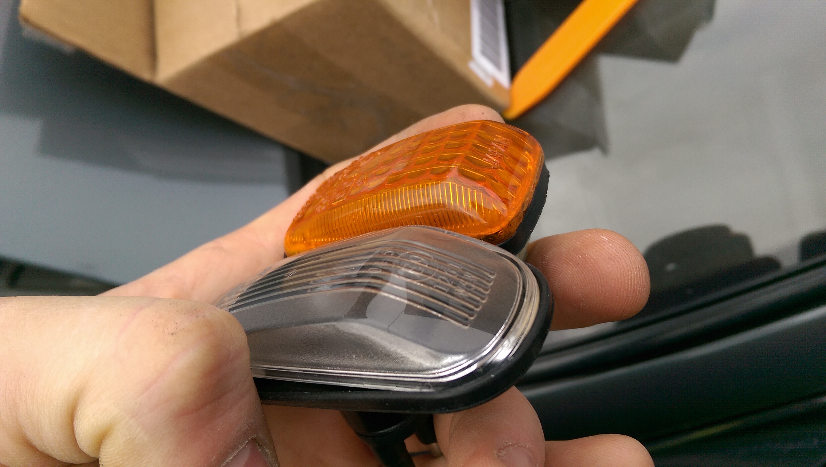

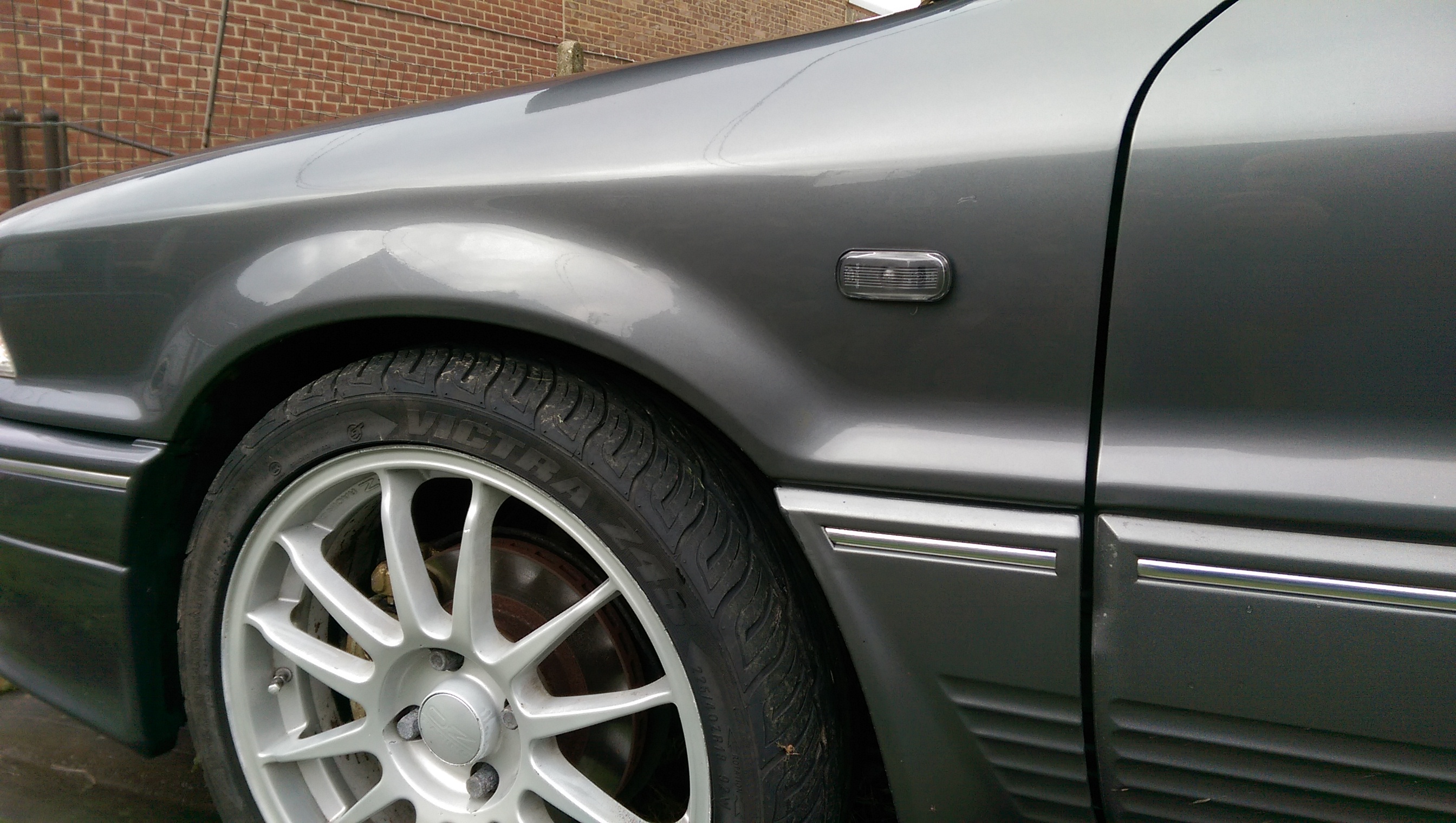

Vandaag de witte zijknipperlichten uitgeprobeerd op de auto. Ziet super uit, en qua montage past het eigenlijk precies. Vormen komen erg overeen en de opening in het spatbord is net groot genoeg voor montage. Alleen de bekabeling wijkt flink af, dus daar moeten we even wat gaan aanpassen. Maar zeker een grote vooruitgang voor de dynamic !

Mooi die knippers he?! Bij deze kleur auto passen ze ook gigantisch goed!!!

Yep, de knippers staan onwijs goed op de auto. Erg kleine upgrade met toch een groot verschilmarksanne schreef:Mooi die knippers he?! Bij deze kleur auto passen ze ook gigantisch goed!!!

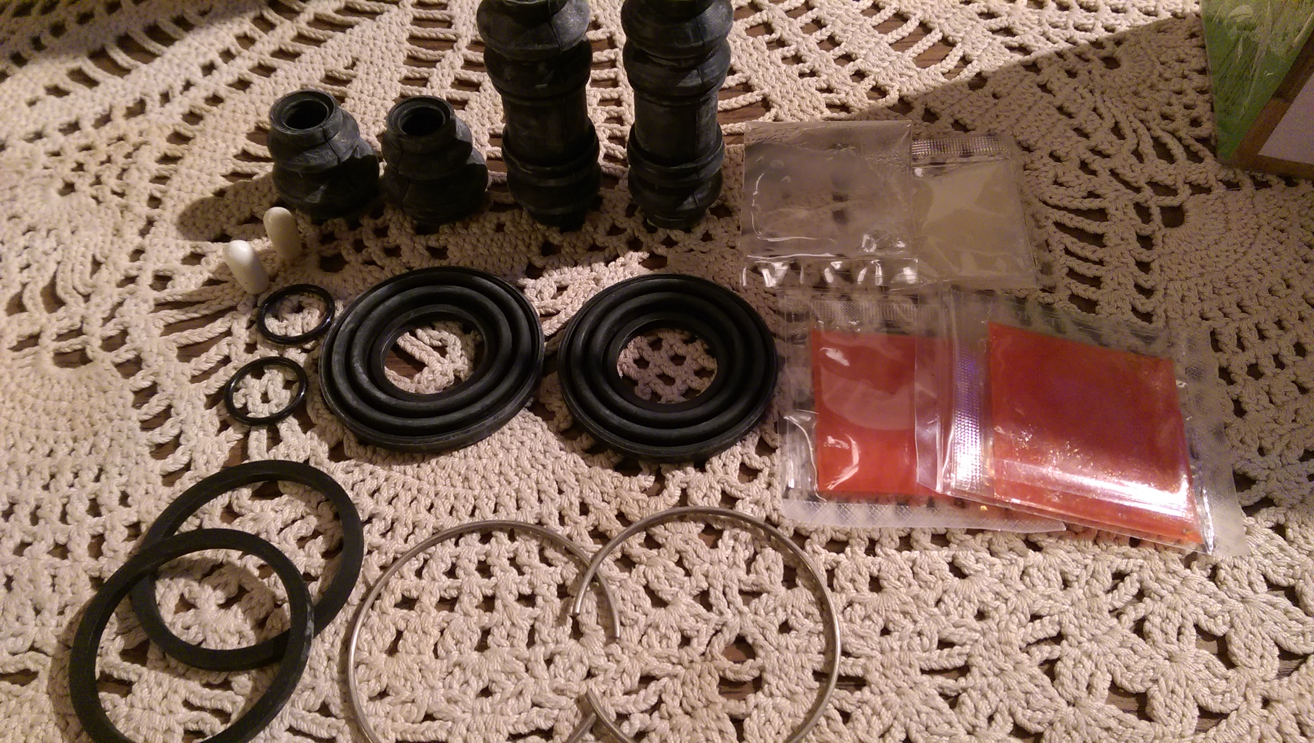

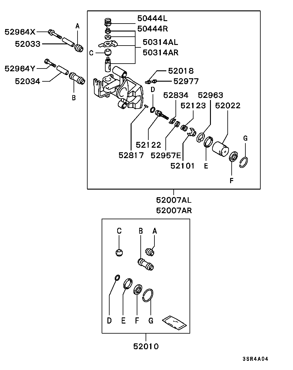

Vandaag ook de revisieset voor de achterklauwen binnen gekregen
