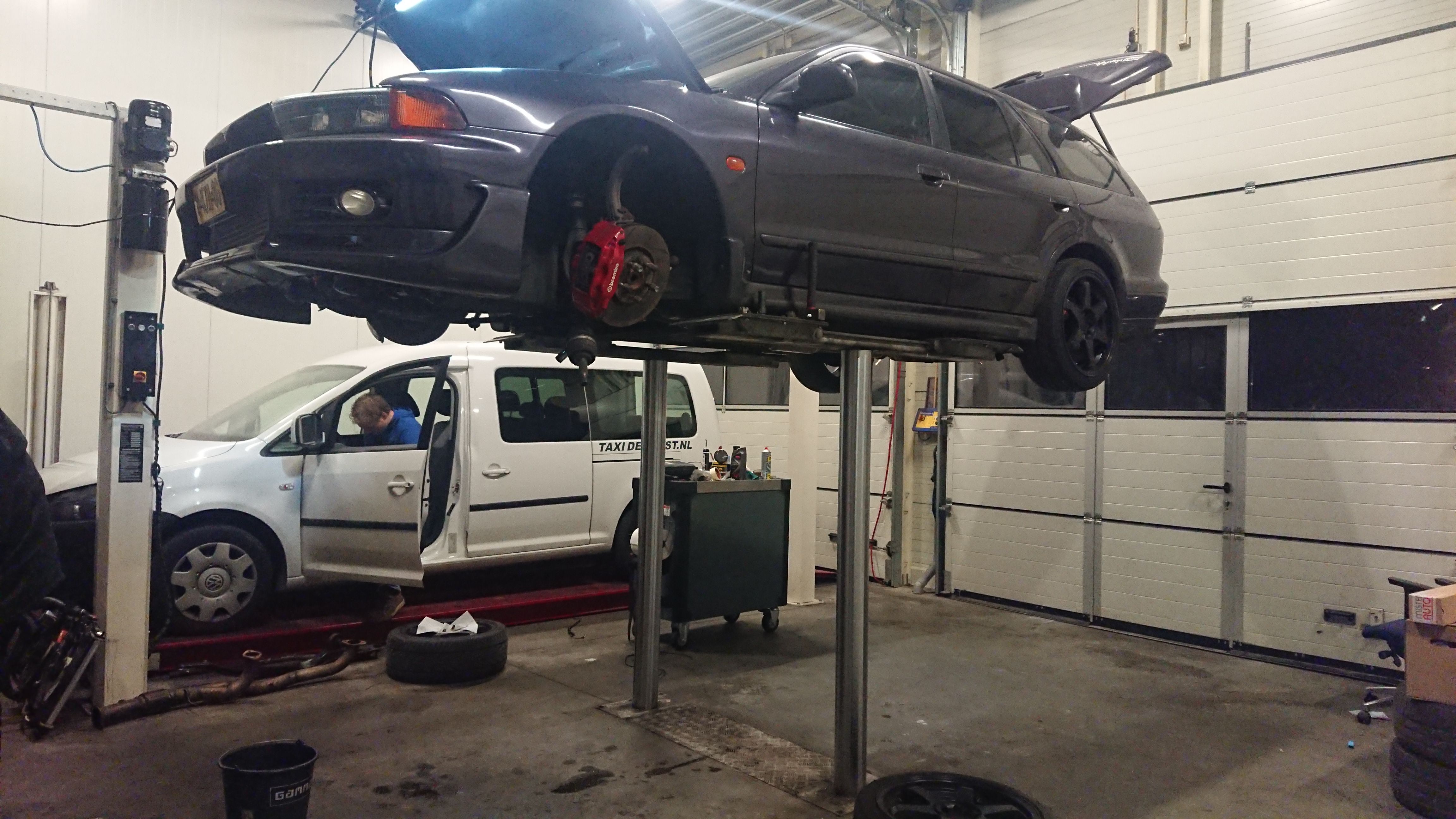

Al weer n tijdje verder, en kort na dat ze weer apk had ed. Kon ze weer een tijdje de schuur in... :bump:
1, de achterste turbo deed niks
2. Keering in de bak bij de omvormer lekte.
Vorige week eindelijk de ballen gehad, en op t werk de stoute schoenen aangetrokken.

Ze reed de zelfde dag nog/weer. Was smiddags om 15u begonnen, en savonds om 23.45u was ze weer roadworthy.

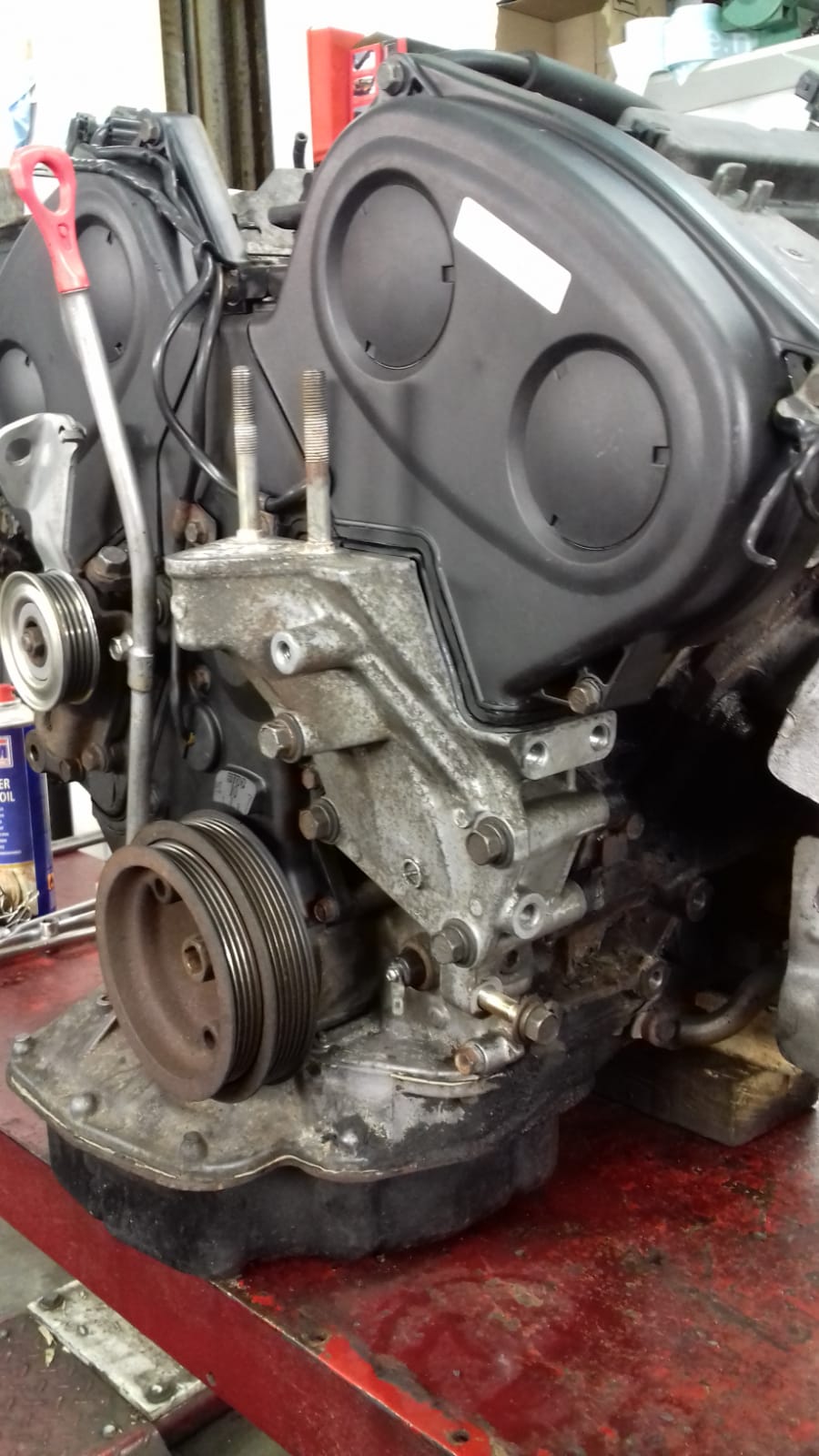

Lang verhaal kort.
Onderweg naar werk ergens in Maart/April
KAPOT
Motor nr. 3.

Dit is al weer een andere motor Menno, de vorige is tijdens de trip naar mn werk overleden. 2 gaten in t blok.
Leek er op dat de moeren onderaan de drijfstang/drijfstanglagers bij cilinder 2 los gelopen waren.
