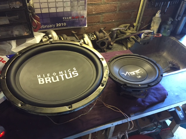

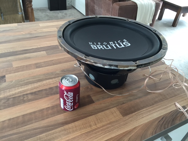

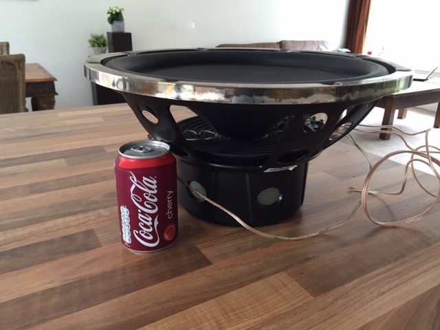

Ik heb een beetje (ja echt, het is maar een beetje!) vakantiegeld verkwist aan leuke onzin: Een 15" subwoofer en een versterker (eenzelfde als ik al heb, Earthquake PH2000W/D1) welke me ontzettend goed bevalt, dat ding wordt niet warm, speelt mijn subje zoek, of in ieder geval de auto, want hangend aan de hoedenplank rammelt er van alles als ik 'm verder opdraai dan nu. En hoe netjes het ook klinkt, ik mis het mega lage diepe...

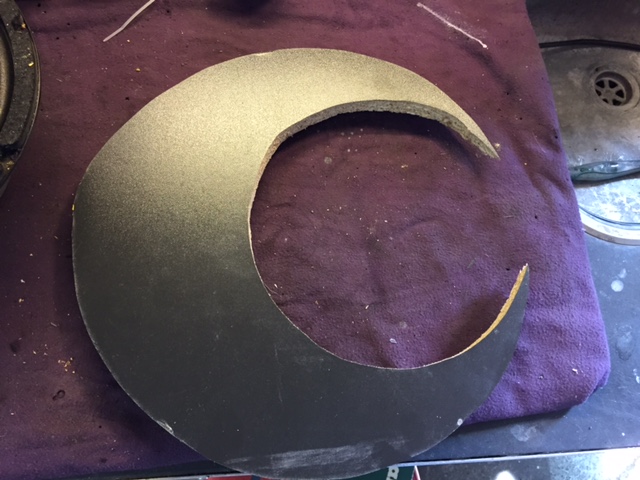

Dus dan moet je wat he?! En aangezien ik weiger nog meer kofferbakruimte op te offeren gaat die joekel van 'n subwoofer gemonteerd worden in die grote dikke plaat die ik gemaakt heb voor de ruimte van het reservewiel. Daar ligt momenteel alleen maar losse bende in (een koppelingsplaat, startkabels, olie, hesjes, gereedschapsetje, enz). En het zijn heel wat liters volume, dus het zou best eens een beetje een match kunnen zijn. Nu realiseer ik me dat het op goed geluk is, want enige controle zoals bij een echte kist heb ik natuurlijk totaal niet. Maar ik zie het wel. Wordt het niets dan verzin ik dan wel weer dat ik ga doen.
De subwoofer is al binnen, de versterker heb ik in de VS op ebay gekocht dus die moet nog een stukje vliegen. Binnenkort horen jullie (en de buren) het wel :)
Re: VR2/50 shades - meer boem boem
kun je er achter proberen te komen wat het aantal liters onder je plank is ? (dus niet alles af kitten en kijken hoeveel emmers water er in kunnen van 10 liter) bedoel probeer van de schuine kanten naar beneden een rechte denkbeeldige rechte lijn te denken in het midden van het schuine gedeelte ..dan lengte x breedte x hoogte natuurlijk ..kijk wat je woofer graag wil hebben en vul de ruimte met (iets) op ..denk dat de ruimte te groot is ... als je een gat van 75mm naast je woofer boort , daar een 75mm buis in zet tot een cm of 4 van de onderkant van je sub'kist' en de rest opvult met wol(spec voor in je woofer dus geen kussen openknippen) ...zorgen dat alle spleetjes en gaatjes goed dicht zitten , dan heb je naar mijn weten een zo goed mogelijk haalbaar resultaat op de manier van inbouwen dmv je woofer in de plank zoals jij hebt , iemand niet mee eens of andere gedachten daarover ? ik ben ook op dit vak geen specialist maar denk dat dit een hele goede manier is !! owja mark ,als je er een buis in gaat zetten moet je kijken naar een bass-reflex inhoud ..en zonder buis naar de gesloten kist inhoud .. je hebt ook gepoort maar dat gaat niet werken zonder een hele hele goede kist exact op maat

Ben benieuwd hoe het gaat spelen :)

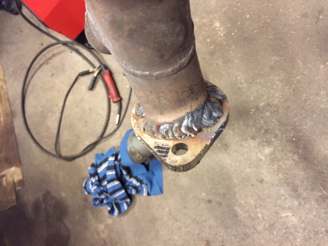

Bij gebrek aan een versterker (komt waarschijnlijk pas volgende week binnen), heb ik een ander en eigenlijk belangrijkere klus opgepakt. De uitlaat... die heeft wat kleine lekjes op de lasnaden hier en daar en hoewel het brommetje niet misstaat is het niet ideaal voor de lambda-waardes en wordt het een echt probleem bij de APK keuring volgende maand. Dus op de grote brug het hele uitlaatsysteem er onderuit gehaald. Want ook mijn vorig jaar ofzo zelf geknutselde voorpijp had een paar speldeprikgaatjes op twee lasnaden.
Het loshalen van zo'n bijna-uit-een-stuk uitlaat is niet echt ideaal na 10 jaar vast te hebben gezeten kan ik jullie vertellen. Vooral de verrotte en door mij al jaren vervloekte europese 'schuif-klem' buisverbindingen zijn me een doorn in het oog. De meeste van die klembeugels waren al weggeroest, hadden geen functie meer maar zaten nog met een restje vast simpelweg omdat ze op een paar puntjes vastgelast zaten. Net als de schuif-in-elkaar buizen. Daar is nu een einde aan gekomen. Alles zit gewoon aan elkaar gelast. Mijn idee is: compleet lassen, of overal flenzen tussen zetten. Overal flezen is wat mij betreft niet nodig, dus rondom lassen die hap.
De enige flens die vervangen wordt is de aftakking over de achterste arm (zoals ook de fabrieks-pijp loopt) waar een 3-punt flens gemaakt was. Echter... daar was bitter weinig van over! En de bouten/moeren waren een kleine hel om los te krijgen (allemaal moeten doorslijpen). Dus daar komen twee verse normale flenzen. Ik ga ze er later deze week oplassen.
Ook kwam ik op diverse ophangrubber bouten+moeren tegen in maat 13. Vreselijk natuurlijk. Die worden natuurlijk meteen vervangen door originele Mitsubishi bouten!

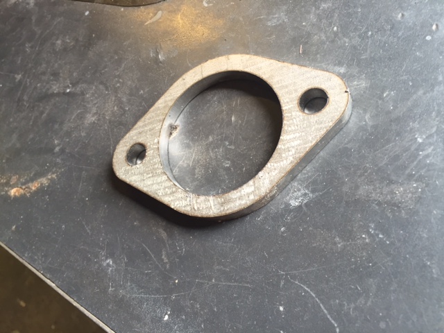

jij hebt ook een 3inch uitlaat toch ??! die 1ste foto ziet er erg uit als een v6 standaard flens of zeg ik iets raars ???
Re: VR2/50 shades - over uitlaten, flezen en lassen
Het is 2.5"of 2.75" ik weet het niet helemaal zeker Peter, maar die flens is een grotere versie van die standaard V6 flens inderdaad. Iemand heeft een hoop moeite ooit gedaan om zo'n setje 3-gaats flenzen te maken (of simpelweg ergens te kopen, geen idee of dat te koop is, nooit naar gezocht).
Hoe dan ook, de flensmaat die ik nu gebruik is rondom eigenlijk 2mm te groot dus dat wordt een beetje dik lassen :)
of aan de boven/onderkant doorslijpen ..2 op elkaar op de bankschroef en doorslijpen ..kun je ze op de pijp 'knijpen en vastlassen ..is maar een idee hoor ;) geen idee of dat werkt
De uitlaat zit er weer onder. Lekvrij :)
Er zaten inderdaad op meerdere lasnaden gaatjes. Jammer, was niet nodig geweest, want de uitlaat zelf is RVS, alleen de lasnaden zijn niet met RVS lasdraad gelast door de originele bakker.
Ik moet nog wel wat werk doen om die verdomde eindstukken een beetje sierlijker gemonteerd te krijgen, maar aan een zijde is er eigenlijk helemaal geen mm ruimte... misschien de haakse slijper er toch maar inzetten en een paar cm tussenuithalen. Het gelaste (linker) deel is al een cm korter, maar daar kan ik waarschijnlijk ook redelijk eenvoudig dmv boutjes de hoek en 'uitsteek' bepalen.
In ieder geval zit er weer een setje verse flenzen op bij die 'brug'-koppeling voor de linker einddemper, dus daar heb ik de komende 10 jaar geen omkijken naar. Het was zoals al gezegd nodig om een beetje 'dik op te lassen' omdat de nieuwe flenzen 2mm rondom de originele buis te groot waren en dan krijg je zoiets:

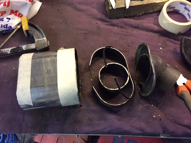

Soms is het even doorzetten. Als zo'n uitlaat weer gasdicht is, dan is het al snel 'pfff... klaar, prima zo', terwijl je eigenlijk die net niet netjes zittende eind/sierstukken nog 'ns moet fixen.
Vanavond mijn moed bij elkaar geraapt en m'n garage een avondje verblijd met mijn gezelschap :)
De linkerzijde was relatief makkelijk: daar zat het eindstuk met 2 boutjes vast in de eindpijp. Met wat geweld tikte ik 'm er net uit. Daarna ingekort en het 'recht-nokje' weggehaald (want daardoor zat ie juist net NIET recht :)). Terugduwen en dit keer dus een aantal cm extra, rechtzetten, en op 3 punten vastlassen.
De rechterzijde was een ander verhaal. Daar moest ik eerst de schuine buis waar het eindstuk opgelast zat compleet doorzagen. Toen uit het sierstuk zelf (!) een reep van 3cm er tussenuithalen, inclusief de inwendige buis. Een best klusje. Daarna alles weer aan elkaar zetten. Uitlijning luistert natuurlijk mega nauw, maar het is erg goed gelukt! De tips steken nu perfect uit, niet meer dat 'net teveel' stuk waar ik me al 8 of 9 jaar lichtjes aan stoorde.
Aan de linkerkant bleek ik echter na montage een kleine uitdaging te hebben: bij lage toeren, en achteruitrijden bijvoorbeeld trilde het sierstuk tegen de bumper wat een erg rammeld geluid gaf. De oplossing was weer een half uur aanpassen van zowel de ophangbeugel als het rubber:
1. het boutgat 'hoger' doorgeboord zodat de einddemper iets lager komt te hangen, maar dat bleek nog niet voldoende
2. de ophangrubber had (zoals het hoort) aan 1 kant een ijzeren bus, die eruitgehaald, en een rubber stootrubber met flink geweld in het midden van het ophangrubber geklemd zodat het ophangrubber een cm langer is geworden.
Perfect! Geen getril en nette looks!
