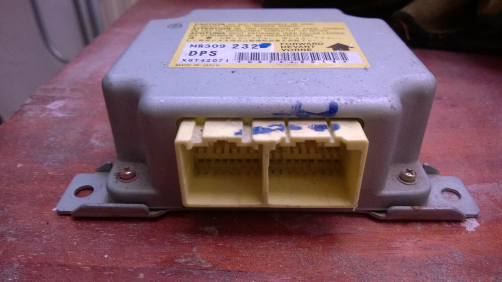

Ik kon deze vinden, voor 4 airbags (2 stekkers):

Ik zal binnenkort is kijken hoeveel stekkers de mijne heeft.
Mocht deze kunnen, wat wil je er voor hebben?
Re: Gezocht: SRS-ECU
15 euro incl verzending NL lijkt mij een nette prijs.

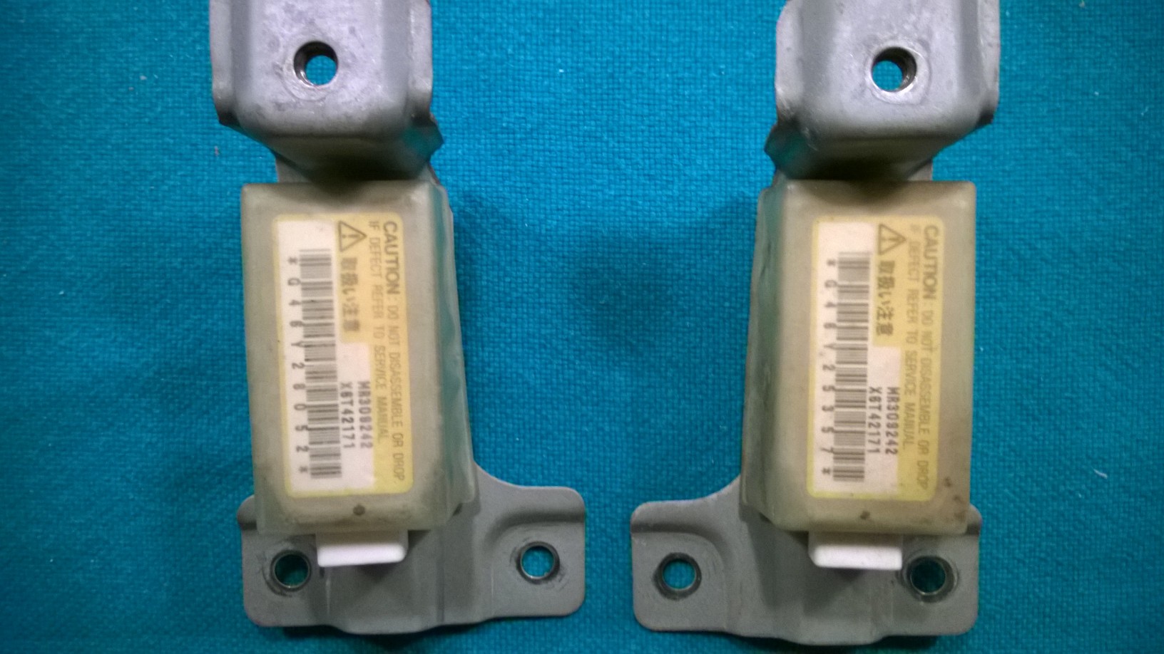

Mag ik dan misschien eventje je topic hijack-en?
(In mijn vr-4 zitten standaards de 2 airbags. Maar nu heb ik de kabelboom en stoelen van een V6 gemonteerd en heb nu dus 4 airbags.
Iemand een idee wat er aan de 2 kabeltjes hoort te zitten die naar de Bstijlen lopen? Ergens achter de gordels? Ik vermoed een sensor of iets dergelijks.)
(en ik heb dan wss ook nog een g- sensor nodig voor 4 airbags neem ik aan? Of zitten die in de stijlen?)

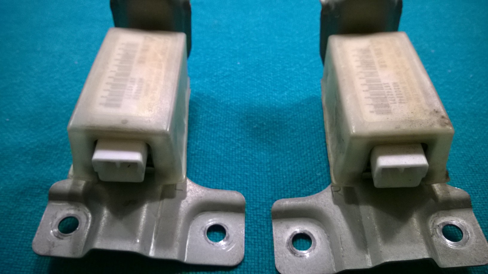

Daar zitten inderdaad sensoren.
Zal er vanavond een fotootje van maken.
Die heb ik ook nog liggen ...

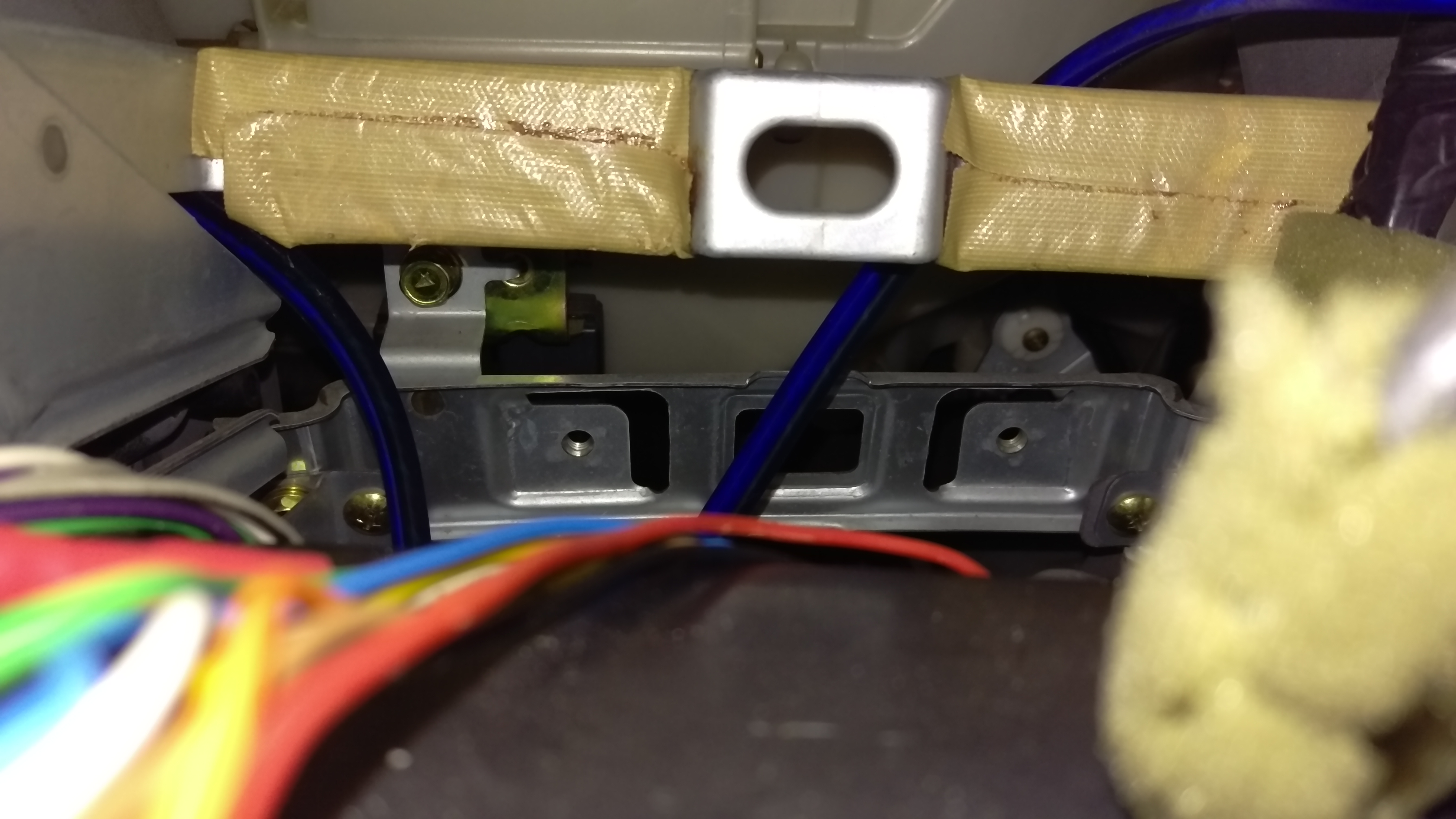

Kan iemand me vertellen hoe ik het makkelijkst kan zien of ik 1 of 2 stekkers heb? Heb me middenconsole er uit gehaald maar zie hem niet zitten.
Je moet echt diep graven naar voren in de middenconsole.
Dan boven of onder (weet niet meer precies) de kabels van de versnellingsbediening zit de module op een plaatje.
De stekker(s) steken aan de achterzijde erin, dus dat kan je dan wel zien.

Foto's van de side impact sensors voor de airbags in de stoelen,
zitten verscholen in de B-stijl:
Zit het echt net boven de kabels van de versnelling of juist wat hoger?menno3x8g schreef:Je moet echt diep graven naar voren in de middenconsole.
Dan boven de kabels van de versnellingsbediening zit de module op een plaatje.
Er zit een kleine module die kabels lijken er op.menno3x8g schreef:Je moet echt diep graven naar voren in de middenconsole.

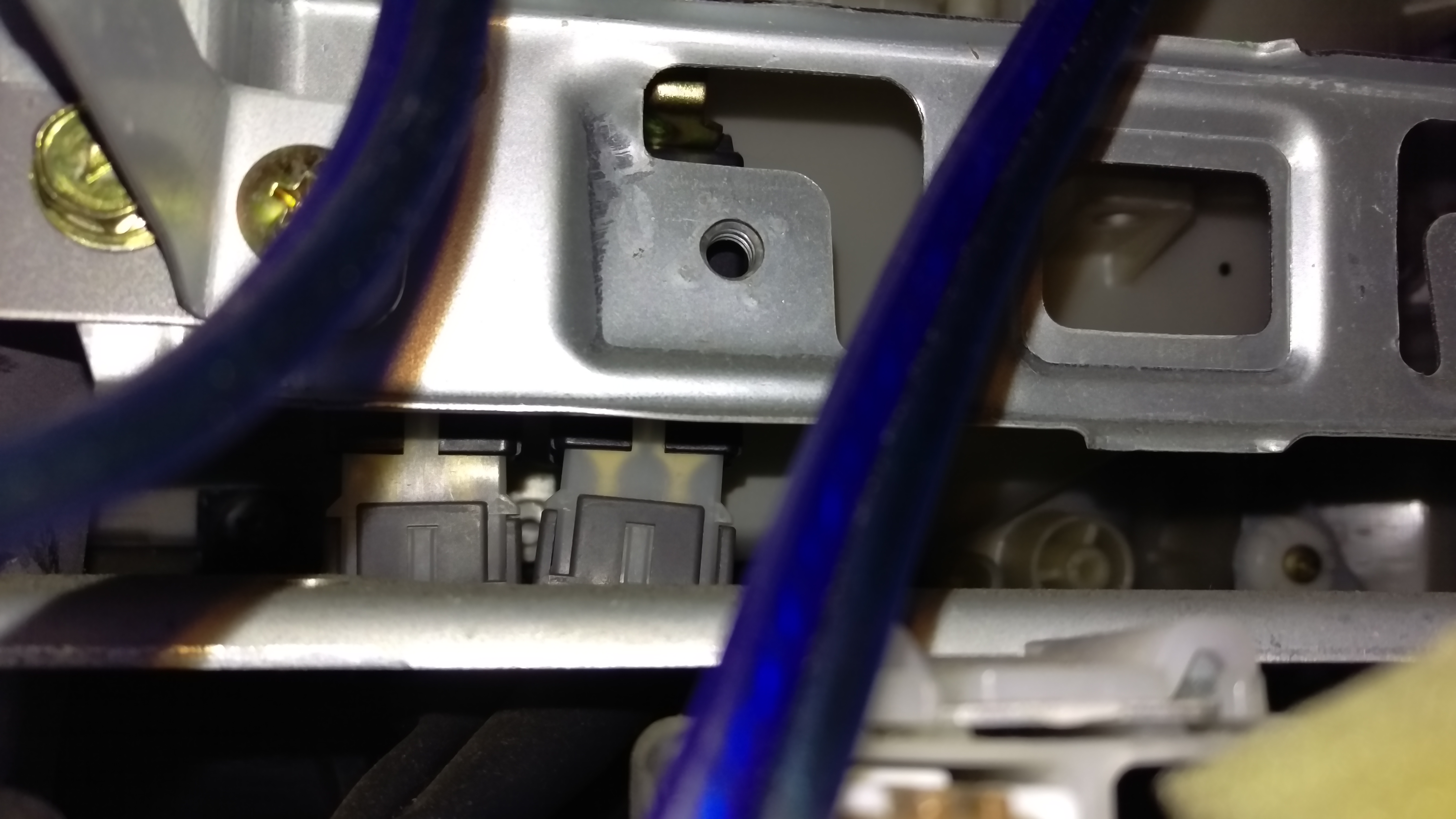

Zie dat zwarte blokje:
Maar anders er staan srs logos in het stuur en op de stoel dus ik gok 4 airbags. Anders neem ik gewoon de 4 en kijk ik of iemand me kan helpen met in bouwen.
Ja, zooitje he? Ik zie m nog niet zitten.
Je moet lager zitten.
Toch kan je er van opzij net bij en met een sleuteltje losdraaien.
Hij zal er tenslotte toch uit moeten.
Ik dacht dat de stekkers geel zijn.
Je moet echt met je neus op de vloer van de wagen liggen om het te zien en los te maken.
