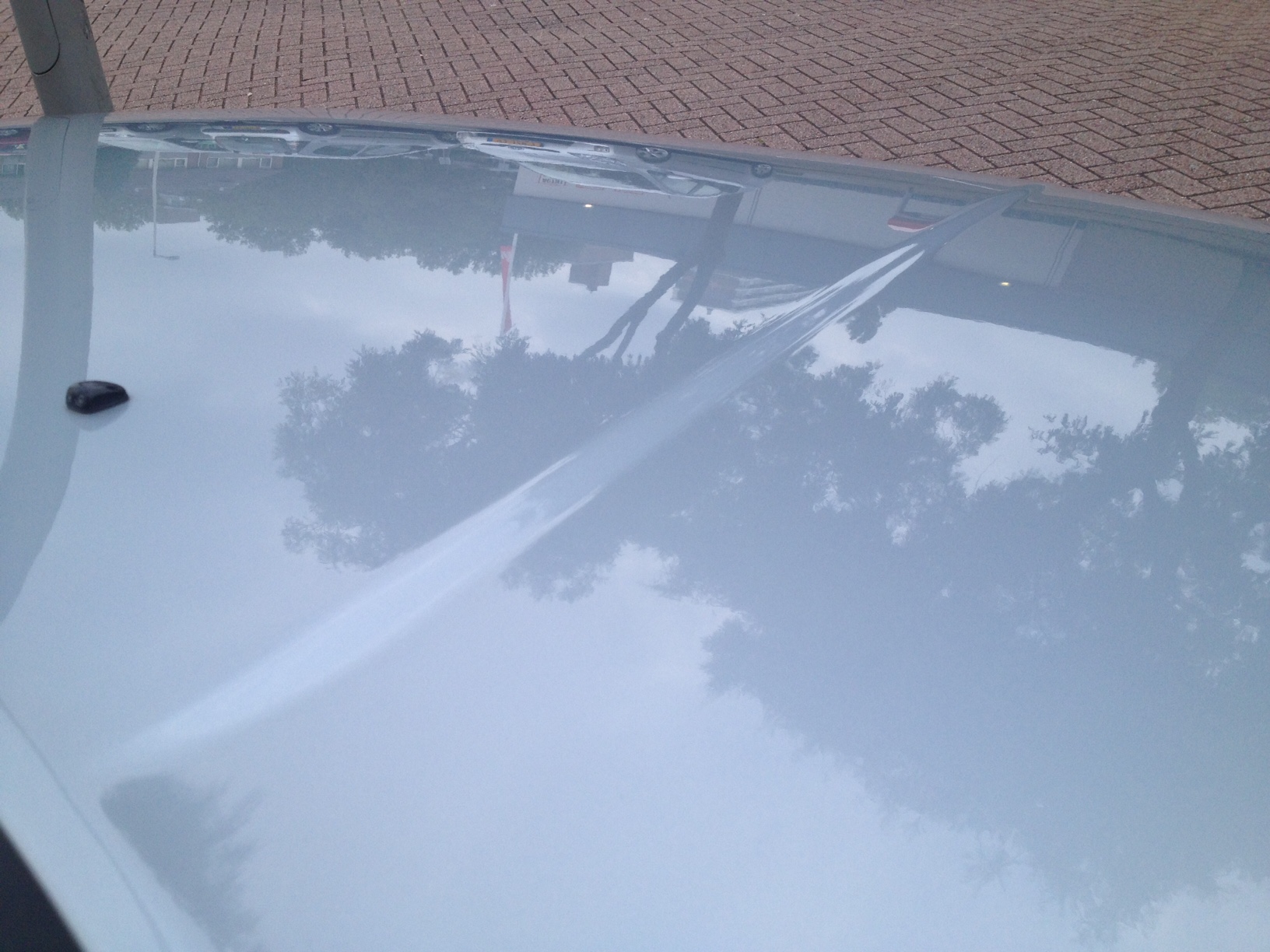

Ha, nou bij Meguiar's Nederland hebben ze een commerciële medewerker, die weet wel wat geld verdienen is
Het resultaat is alsnog goed, zelfs met 2 dopjes wast het schoon.
Het schuimt als een gek
Ik zie echter het verschil niet met de autoshampoo van de Gamma.
Maar dat zou mijn ongeoefend oog kunnen zijn.

Daar klopt je denkwijze niet helemaal; ome foks
De reden waarom de hoeveelheiden afwijken van landen onderling heeft te maken met de gemiddelde waarde van de waterhardheid in een land. In een land waar meer kalk in het water zit moet meer van de NTX; zeker aangezien Meguiars beweert dat deze de kalkvlekken tegen gaat. Moet zeggen dat deze shampoo mij nog steeds erg goed bevalt. Ooit begonnen met alles van Meguiars, nu onderhand met de meeste dingen naar concurrentie zoals Poorboys, Monello e.d. ; maar gebruik nog steeds NXT shampoo. Bevalt geweldig en doe je een eeuwigheid mee.
Buiten dat staat de GLSi er magnifiek bij. Goed dat we nog wat 6G liefhebbers hier hebben rondlopen

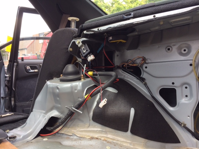

OK, ik heb me dan toch voorgenomen om iets te doen aan het standaard vermogen van de Sony head unit.
Maar deze keer wil ik eens proberen of het goed genoeg kan zonder subwoofer achterin.
Voor heb ik de dash-speakertjes uitgebreid met een 82 uF bidirectionele condensator (kapt bas af onder de grofweg 500 Hz)
Achterin heb ik nu Kicker 6.75" speakers, die waren relatief het gevoeligst op vermogen vergeleken met andere merken ... en volgens de doos 100W continu.
Onder de passagiersstoel heb ik nu een oude Sony versterker van ongeveer 2x 70 W.
Ik word al aardig doof in de auto
maar ik moet nog een dingetje corrigeren:
als de motor loopt hoor ik zachtjes een soort stoortoon. Het is geen brom maar iets hoger qua frequentie.
Ik verdenk een verkeerd massapunt. (nu + op de accu en - aan de middenconsole ergens)
Of misschien de audio-signaalkabel ... die is veel te lang en is opgerold.
Enfin, plaatjes van dit gefröbel:

@Foks, dat is dat vervelende geluidje wat meegaat met het toerental van je motor ? Zo'n hoge "whine", heb ik ook last van, nog niet opgelost.
Re: 6G cold spec: Audio zonder subwoofer
Daar zijn filters voor... Kost iets van 4 tientjes.... Werkte erg goed in mijn oude Honda

@Uray ... nee, deze gaat niet mee met het toerental. Die 'whine' die meegaat met het toerental heb ik 2x eerder meegemaakt en in beide gevallen was de dynamo niet goed (miste een fase). Dat wil niet zeggen dat jij dat ook hebt maar je zou de dynamo eens kunnen testen.
En inderdaad als de dynamo zeker wel goed is heeft Integra het antwoord.

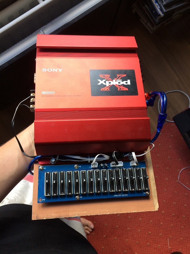

OK, ik heb die storing opgelost. De oorzaak was een extreem goedkoop tulp-tulp-audiokabeltje.
Er zat niet eens coax in, gewoon twee draadjes per kanaal
Toen zat ik nog met een frequentie die een beetje irritant aanwezig was.
Ik heb iets heel kunstigs in elkaar gezet met een 12v Equaliser van E-Bay.
Die werkte op een adaptertje op netspanning prima, maar gaf enorme storing met 'vieze' spanning in een auto.

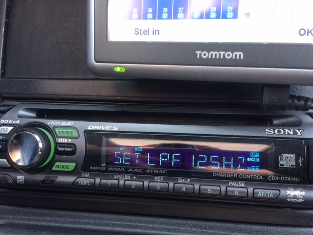

Nadat ik dat maar weer weggehaald had kwam ik er achter dat je op de autoradio zelf gewoon frequenties in kunt stellen.
Toen klonk het opeens te gek. Slim van Sony! Dan hoef je geen equalizers te kopen
Die 2x 6.75" speakers hebben samen niet de "punch" van een 12" subwoofer maar het komt nu aardig in de buurt.

Zitten die speakers in de hoedenplank?
eh nee, die zitten bij de hatchback náást de hoedenplank.
Daar zit een soort richel waar speakers in zitten. Te zien op de bovenste twee plaatjes.
Dat maakt het ook lastig om iets anders dan 6.75" speakers te monteren.
Met die extra versterker erbij vind ik het geluid net voldoende, dus ik laat het zo.

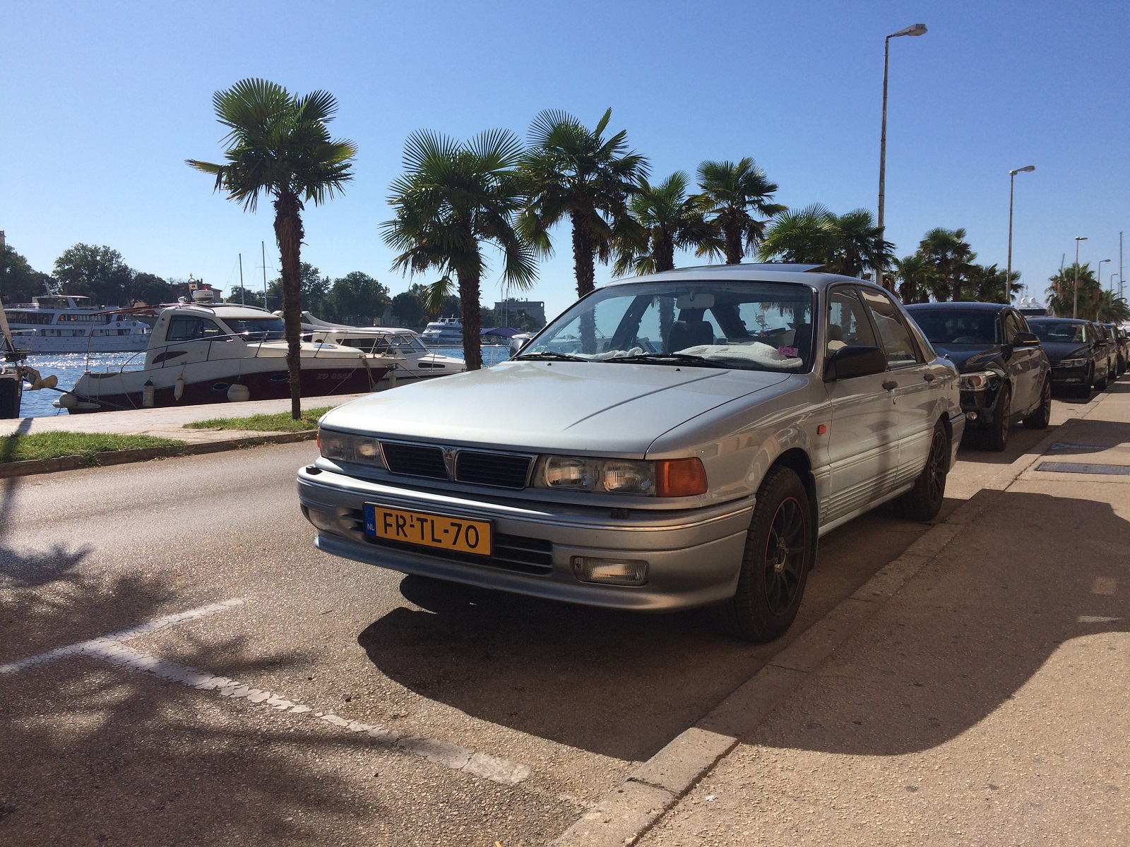

met de 6G cold spec naar Kroatië
We hebben net een mooie tour door Kroatië gemaakt langs enkele hotspots als Krk en de Plitvice meren.
Ik kan wel zeggen dat we de stoelverwarming niet nodig hadden.
We hebben heel wat kilometers weg langs de kustwegen en de binnenlandse wegen. Foteaussss !
Problemen in 3000+ km: 0
Aantal gespotte 6G Galants in 3000+ km: 0
Re: met de 6G cold spec naar Kroatië
Dat klinkt als een prachtige reis Eric! Prachtig hoe die 6G zo probleemloos z'n taken vervult. Machtige machine!
- Berichten: 348
- Provincie: Limburg
Mooi man, en machtig mooie 6g! 6g hatchback is sowieso al 100 punten haha
Gelukkig nog wat 6g's die gebruikt worden waar ze voor gebouwd zijn
Dat was een mooi ritje. Niet alleen in lengte, maar ook qua regio en de uitzichten. Prachtig daar!
En dat geldt ook voor die 6G want het blijft een schitterend model.

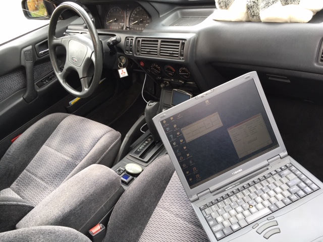

Hoi GalantFans, doen jullie nog wat? Nee, ik ook niet.
Nog wat te vertellen? Nee, ik ook niet. Tijd ook niet op het forum geweest. Tot vandaag.
Want dan ga je na dagen/weken stilstand eens rijden en dan komt het Check Engine lampje aan, en valt de motor daarna uit. En nog eens. Hmmm.
Na de initiële shock dat zoiets kan gebeuren bij een Galant van pas 27 jaar oud moeten we dan maar op zoek waaròm dat dan gebeurt

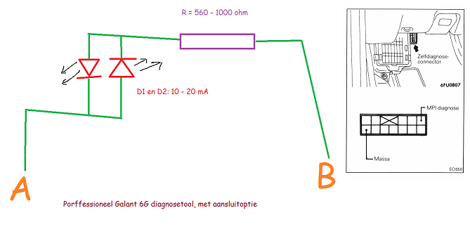

Van ome Sister kreeg ik de bedrading van een porfessioneel diagnose tooling met vele ingewikkelde componenten, welke de codes van de ECU weergeeft Eigenlijk is het nog niet zo gek om dat permanent bij de hand te hebben. Ik had nog ergens een 3k7 weerstand en een mooi bij de interieurverlichting passende groene LED. Aangezien ik toch nog een loos lampje/gat in de middenconsole had van een voormalig alarmsysteem, zag ik mogelijkheden:

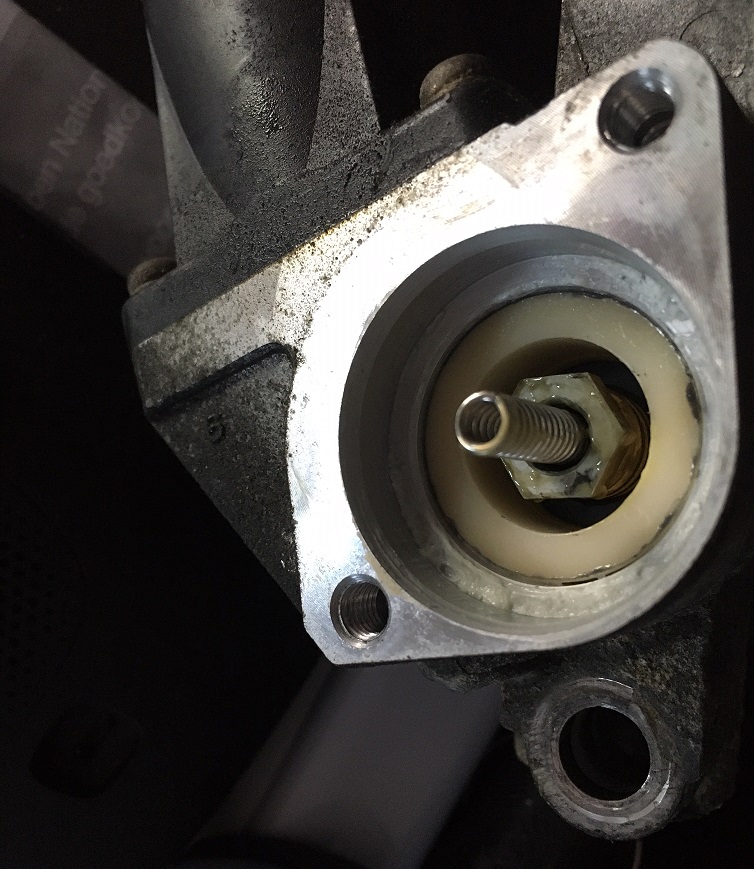

En zie: daar komt het: Code 15. Positie-sensor van de IAC niet goed. Kijk. Daar kunnen we morgen dan eens gericht naar kijken.
Nou dat was het weer. Doei!

Hey Erik! Mooi gefreubeld maar wat is een IAC?
Re: Re: ECU-monitortje in de 6G cold spec
Idle Air Control. De (sensor van de positie van de) stappenmotor voor stationair toerental!
In ieder geval kan ik daar makkelijk bij om door te meten, dat is fijn.
Ohja! Natuurlijk. Ding ding ding, er gaat weer een belletje rinkelen. Die dingen koeken ook wel 'ns wat vast/vol. Inderdaad even meten en schoonspuiten met contactspray.

Mmm. interessant die diagnose tool. Zou dat ook zo voor de 8G kunnen?
Voor de 8G is het nog makkelijker! Dan hoef je alleen maar een draadje te aarden aan pin 1 van de diagnosestekker, daarna gaat het dashboardlampje knipperen met Contact aan, motor uit. Volgens de manual van 1997. Of het voor latere jaren ECU's ook geldt weet ik niet... was er niet een wissel naar OBD2 computers rond 1999?

OK..... de IAC-sensor. Vandaag de sensor er geprobeerd uit te halen. Dat zit dan vast met twee kruiskopjes van heel zacht metaal die vermoedelijk ook al 25 jaar op die manier zitten. Ofwel: krijg je er niet uit. Dan het hele pakketje van IAC+Sensor maar losgeschroefd, wat achteraf veel minder werk was, maargoed.
Wat een rare boel daar binnen zeg, er zit een soort duwstokje tegen een plastic moer aan. Ik vermoed dat dat dan zijwaards verschuift.
Het zag er ook niet echt reinigbaar uit (dichtgegoten). Dus ik ben benieuwd of dat toch iets gaat helpen.
Volgens info op Internet is het 'n elektromagnetische klep.
De elektromagneet trekt het "duwstokje" naar binnen waardoor meer of minder lucht wordt doorgelaten
Even schoonmaken zodat het duwstokje weer wrijvingsloos op en neer kan bewegen zou het probleem inderdaad kunnen oplossen.
Hi Jan,
Als ik de boeken er op na sla dan lijkt het er op dat het een DC motortje is dat het asje Linear regelt.
@Foks,
Ik weet niet of je de boeken hebt en of het euvel inmiddels al is verholpen maar je kan de sensor en het motortje doormeten. Ook staat er in hoe je alles moet afstellen. Let op! als je het motortje gaat testen dat je maximaal 6VDC spanning gebruikt ander help je het motortje naar de 7e hemel.
Succes
Hallo Yeti, dan heb je echt de boeken gelezen, want inderdaad, die 6VDC passage heb ik ook gezien. Alsnog enorm bedankt voor de tip, je zou er maar 12 volt op zetten en hij klapt ineens door het eindpunt heen.....

Nou, ik heb mijn TCU weer terug, en inderdaad het bedrijf in Duitsland heeft keurig werk afgeleverd.
Dit loste meteen alle storingen op, dus ook die foutcodes over de IAC... Dat is natuurlijk helemáál makkelijk.
Om mij te helpen met mijn (inmiddels niet-aanwezige) motorstoringen ben ik op zoek gegaan naar een MUT-1. Behalve dat er kennelijk een heel oerwoud aan ROM cassettes beschikbaar is voor alle mogelijke Mitsubishi-modellen uit de tijd, kon ik er ook niet echt ergens eentje vinden voor een normale prijs. Dus heb ik in Canada een serieel kabeltje gevonden voor de Mitsu 1G ECU's !
Ik had nog een oude Windows XP laptop ergens in de schuur, en op deze manier kan ik een groot deel van de sensoren uitlezen.
De programma's zijn een beetje vaag, maar het meeste lijkt te werken. Goed om te hebben
Wauw, wat gaaf dat je én zo'n computerkabeltje hebt én de storingen opgelost zijn met de ververste TCU! Rijden maar!
