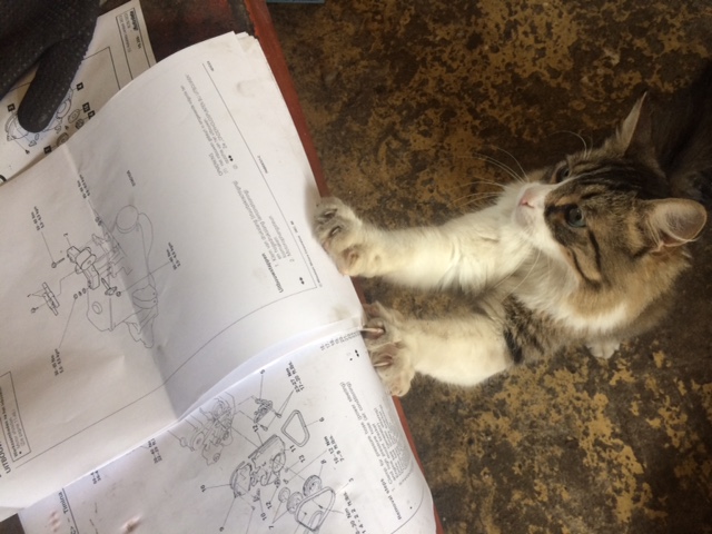

Ik had vandaag een assistent/garagekat die mij de juiste pagina's kwam aanreiken.
Daarmee heb ik alles weer terug in elkaar kunnen zetten. Ik kan wel zeggen dat het in elkaar zetten een heeeeeel stuk sneller gaat dan uit elkaar. Sommige dingen zaten zo vast dat ze vermoedelijk in de oorlog nog voor het laatst uit elkaar zijn geweest ..... iemand de ontluchting van het thermostaathuis opengedraaid recent? Ook de tip van een oude monteur was heel handig om de motor alvast vol met nieuwe koelvloeistof te gieten, om te controleren op overduidelijke lekkages, voordat alles er in zit.
