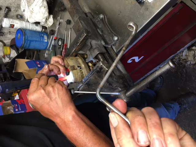

Mozes kriebel (om beschaafd mijn ervaring uit te drukken), wat een klus is dat. Gelukkig was vandaag ook een oude monteur aanwezig die van die weggerotte ouwe zooi weer gerestaureerde Amsterdamse grachtenpandjes wist te maken.
De ene klauw kreeg ik al bijna niet meer open en daarna moet je al die kleine onderdeeltjes uit de prut gaan zitten vissen. Het in elkaar zetten was ook een gevecht. Niet dat iemand dit topic ooit nog gaat lezen, maar we hebben van ellende een oude 10mm ringsleutel omgevouwen. Doel was om een tonnetje en een veertje van het handremmechaniek beneden te houden, terwijl er een C-clip overeen moest worden geklemd. We hadden geen clip-tang die lang genoeg was om daar diep binnenin te komen. Eh ja, en dan wat er uit kwam bij het schoonmaken.

Zoeken van dat kleine spul duurt vaak het langst, zeker als het, onder veerspanning, weg vliegt en je geen idee hebt waar het heen geschoten is. Nog een geluk dat alles te reviseren was want zoals je al had opgemerkt zijn veel onderdelen niet meer te verkrijgen of het is verschrikkelijk duur. Bijna €500,- voor een complete OEM nieuwe Klauw.

Toch lekker dat het gelukt is! Mooie ringsleutel ook
