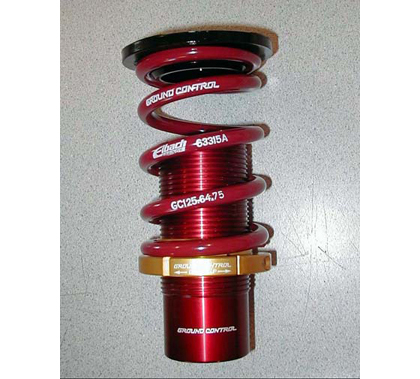

Dan blijven er 2 opties open naar mijn inziens. A hulpveren of B coilover sleeves.( of te wel alleen de veren die verstelbaar zijn)

Ik zou voor A gaan.
Ik heb zelf op een van mijn vorige autos coilover sleeves gehad. Maar die zijn kneiter hard.
Dan kun je ( als je toch lager wilt ) beter doorsparen voor een schroefset.
Thom ik wil d'r voor wat lager en achter juist wat hoger.
@knoei ik heb deze op inet gevonden
@twain er zitten standaard veren onder alleen door de lpg tank veren ze te ver ik. Weet niet hoeveel zo'n tank weegt maar aardig wat denk ik wel. En aangezien het tussen de achteras is geplaats heb je dus minder vering over. :(
