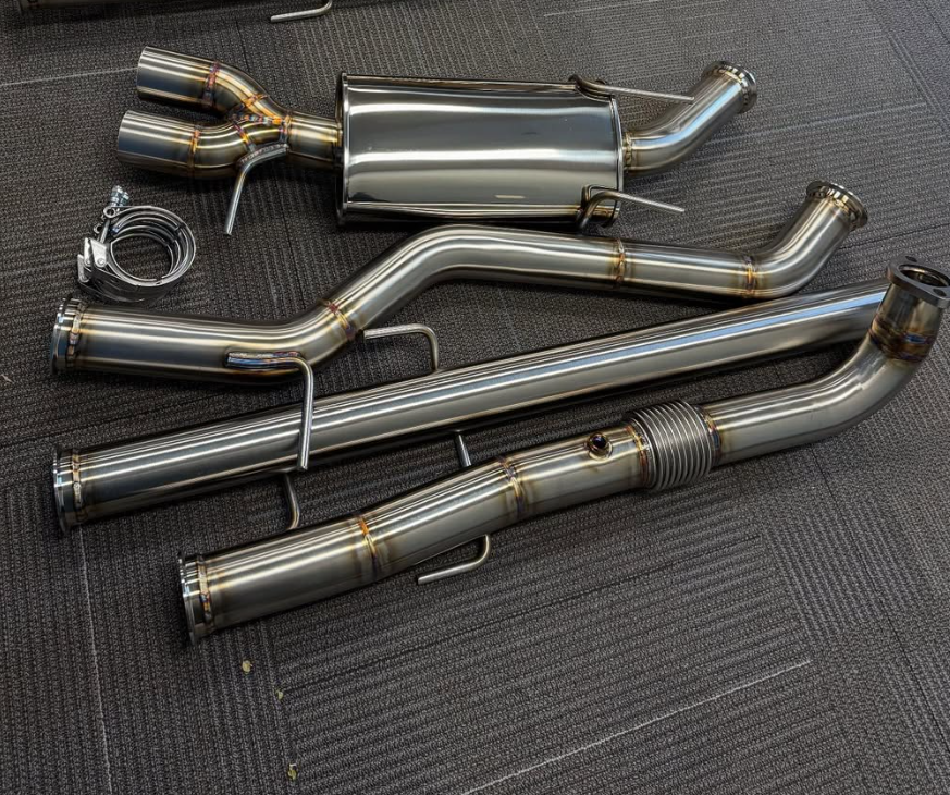

En dan om af te sluiten heb ik ook een volledig nieuw uitlaatsysteem besteld. Het oude systeem bestaat uit een evo 3 downpipe, willekeurig stuk buis in het midden en een andere einddemper en dat wordt volledig vervangen door een nieuwe RVS downpipe en 3" RVS uitlaatsysteem.
