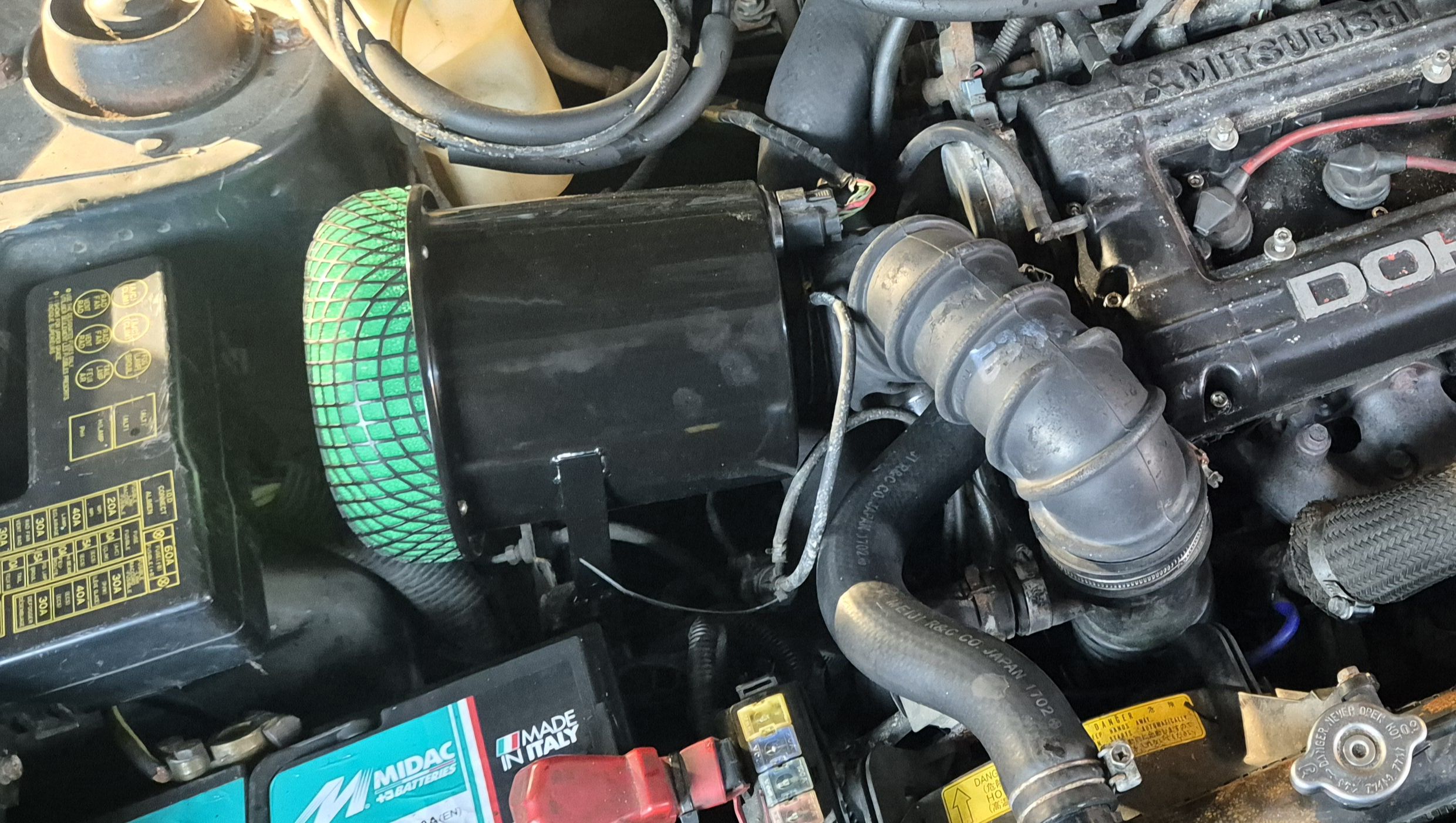

Dan de inlaat situatie, de bestaande inlaat op de auto was een beetje in mekaar geknutseld met delen van de originele inlaat, een stuk aluminium buis, stuk inlaat van een andere auto en een andere lucht massameter (vermoedelijk van een 2G eclipse) met een adapterkabel. Op zich was hier niets mis mee en hij deed het perfect, alleen vermoed ik dat de Belgische autokeuring niet zo blij is met een luchtinlaat die er zo aangepast uit ziet. Dus heb ik besloten om te proberen om de inlaat er zo origineel mogelijk te laten uitzien, maar wel met de 2G luchtmassameter.
Zoals je je wel kan bedenken is een originele inlaat vinden best moeilijk en vooral duur. Tot ik bij een zeldzame HKS Super Power Flow inlaat uitkwam bij iemand in Maleisië. Uiteraard is deze ook 30 jaar oud dus ik heb de behuizing opnieuw geverfd en een nieuw filterelement besteld. Om de 2G luchtmassameter te laten passen heb ik een adapter ge-3dprint en de adapterkabel heb ik er ook in verwerkt zodat ik hem gewoon kan aansluiten alsof het een originele luchtfilter is. Verder nog een originele rubberen buis kunnen vinden en het inlaat traject is compleet. En het ziet er ook wat netter uit.
Inlaat hoe hij was:
