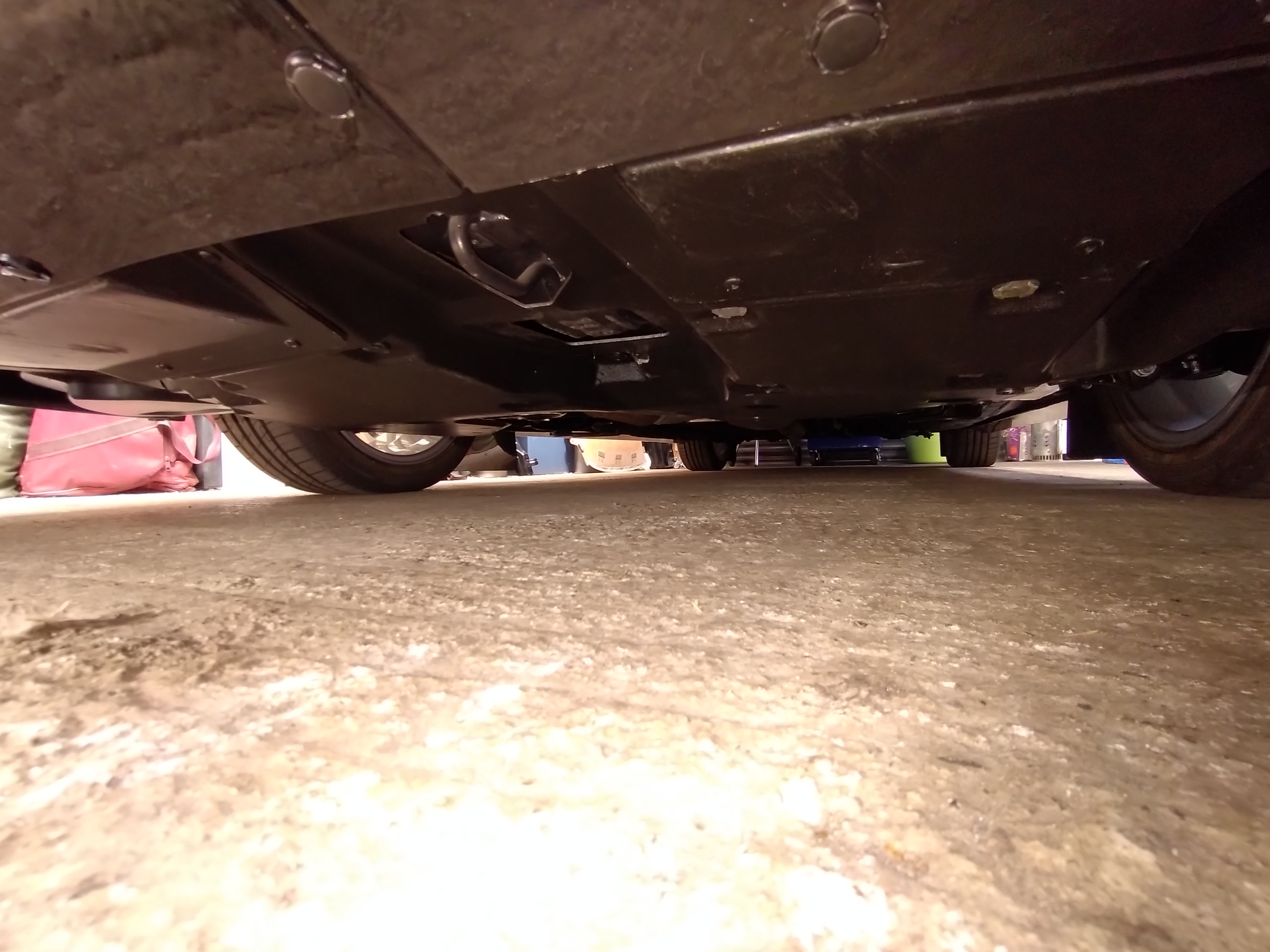

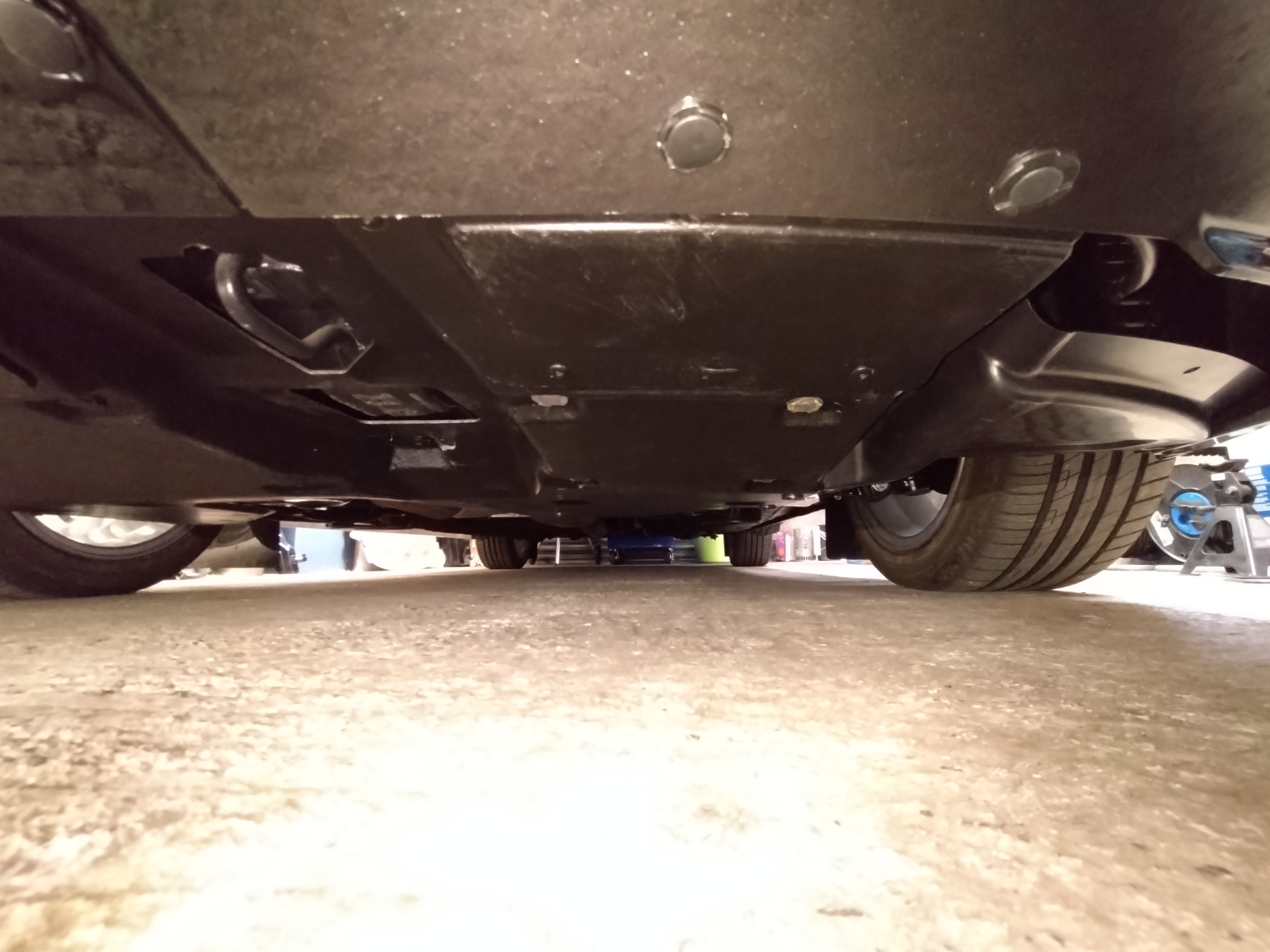

Ik dacht toch echt dat ik het volgende had geschreven maar blijkbaar is het niet opgeslagen dus hier opnieuw.
Ik heb zelf de Motor beschermplaat plus de zij platen geïnstalleerd. Aangezien de zijplaatjes voor een PFL bumper zijn. (en volgens mij zijn er geen voor de FL beschikbaar) moet er nog een opvul stukje gefabriceerd worden.
Daarnaast zijn de volgende nummers voor de motor beschermplaat tw.
MR328505
MR288953 (GDI bescherm plaat inclusief isolatie plaatjes)
MR288954 (Vervanger van MR288953 maar ook gebruikt voor alle andere Galants, zonder isolatie plaatjes)
MR521292 (volgens ASA alleen voor VR-4)
MR328508 beschermplaatje rechts
MR328507 beschermplaatje links
