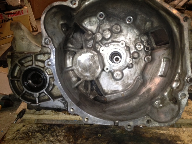

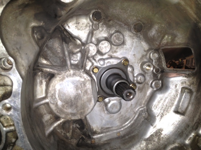

De koppelingsplaat en drukgroep plus het druklager komen allemaal eenvoudig los. Het lager zit met een simpel borgveertje vast en ook de hevel kan nu los. Demonteer ook het ronde kopje/balletje waarover de hevel scharniert/draait/beweegt. Dan kun je van dichtbij zien hoe erg het ingesleten is! Doorgaans is dat namelijk het geval. En als je denkt 'ach... dat valt mee, slechts een heel klein beetje afgevlakt', dan schijnt het toch een ERG goed idee te zijn om zowel de hevel als dat bolletje te vervangen! Ze kosten 3x niks (paar euro) dus ik zeg: doen!

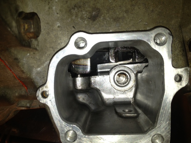

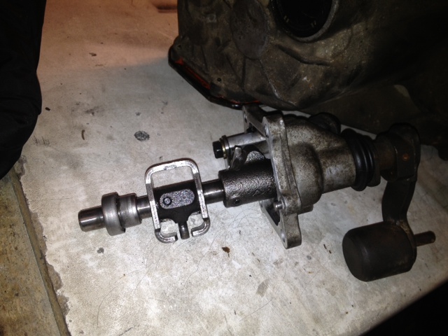

Ik heb ook het ijzeren manteltje dat om de as zit weggehaald (4x boutje dopje 10). Is volgens mij niet echt nodig, maar ik wil alles goed kunnen zien en schoonmaken. Daarna gaan we rondom een stuk of 10 bouten die de schelp met de achterzijde aan elkaar klemmen losmaken. En let op: er zitten er nog 2 aan de binnenzijde van de schelp ook! Wees niet bang, die twee delen komen nog niet los. Daarvoor moet er nog wel eea gebeuren!

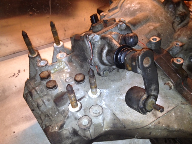

Je bent toch bezig, dus trek ook meteen de 4 bouten los van het huisje waar de bedieningsarm van de versnellingskabels aan bevestigd zitten. Als het ding niet los wil: er zit pakkingsmateriaal tussen, dus een beetje voorzichtig wrikken op de wrik-punten zal helpen! En als ie wel een stukje loskomt maar er niet helemaal uit? Zet dan de versnellingshendel in een andere versnelling! :)

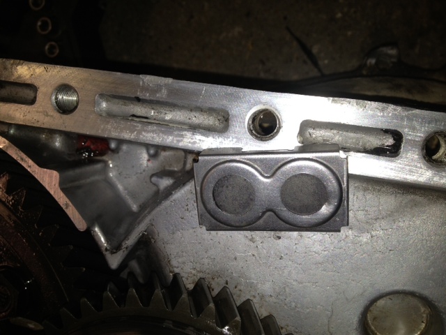

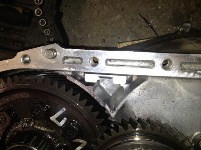

Zo, dat spul is alvast los. Next! Draai de bak een stuk tot je het zwarte platte ijzeren plaatje tegenkomt met de 6 boutjes. Schroef ze los en opnieuw: pakkingsmateriaal! Dus een rustig tikje zorgt wel voor het loskomen. Hier zie je al wat van de ingewanden van de versnellingsbak! Aan de zijkant zit (origineel!) een hex-bout die 1 tandwiel (die je op het plaatje hieronder ziet) op z'n plek houdt. Die bout moet los. (PS: ik vindt die hexbout een onding, dus ik heb 'm vervangen door een reguliere bout, maar dit is pas iets dat je doet / beslist als je de boel weer IN elkaar zet natuurlijk!)

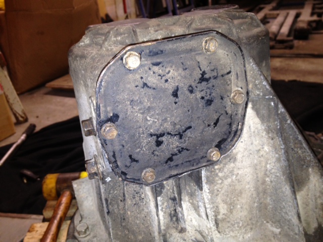

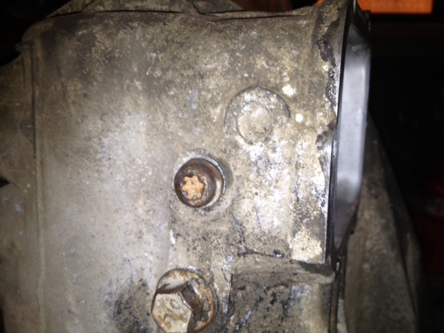

Next is een drietal bouten die vrij plat zijn en (ik dacht) dopje 17 nodig hebben. Deze drie bouten zijn vrij kort en hebben een soort kogeltje als eindpunt. Ze houden bepaalde onderdelen mooi gefixeerd op kunt plek, maar om de boel uit elkaar te kunnen halen moet je ze loshalen.

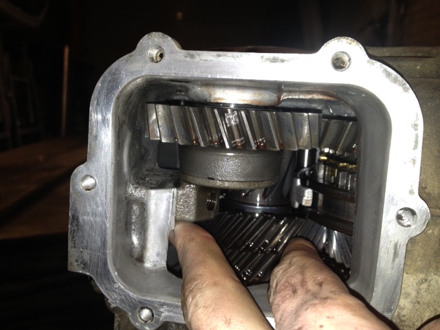

Dan een onderdeel dat je niet kunt 'sparen' (het blijft vrijwel nooit heel bedoel ik dus). De ronde zwarte plastic dop (MD746157) aan de bovenzijde. Tik er in de rand een schroevendraaier bijna een cm in en dan wip je de dop er zo uit. Opnieuw: don't worry, deze dop kost maar een paar euro, hier wordt je niet arm van!

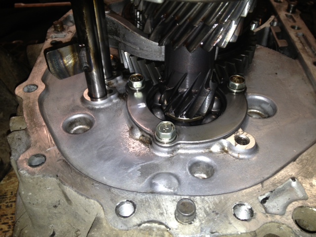

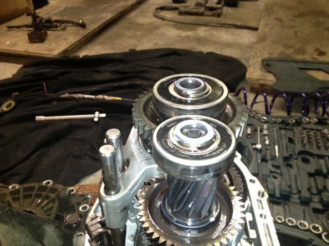

Wat je nu ziet is een grote borgring. Die ring moet je openhouden. Als je een (fikse maat!) borgring-tang hebt die daarvoor bedoeld is dan is dat mooi, maar erg noodzakelijk is het niet. Sterker nog: het is niet eenvoudig om EN met die tang de borgring open te houden EN de versnellingsbakdelen uit elkaar de duwen + wat wiebelen + wat tikken met een beetje stevige (plastic) hamer te geven! Ik heb dus een houten deuveltje op maat geknipt en daarmee de borgring maximaal opengesperd gehouden. Zo hou ik 2 handen vrij! Die borgring houdt namelijk de hele tandwielen-santemekraam vast aan de behuizing, en dat willen we niet. De boel moet tenslotte helemaal los!

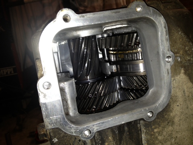

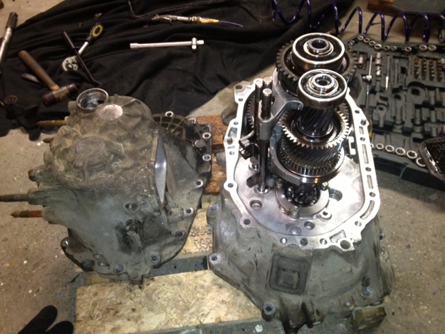

Gebruik een koevoet(je) en/of schroevendraaiers om de twee helften van de versnellingsbak van elkaar af te trekken. Misschien een tik op de bovenkant of een beetje gewiebel en dan ineens trek je zo de 'deksel' er van af. Eigenlijk staan alle onderdelen dus op de 'schelp':

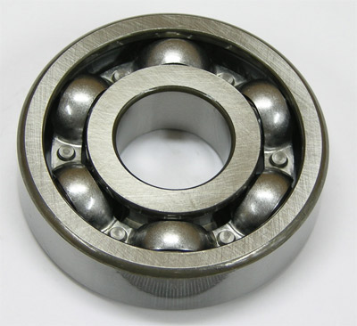

Bekijk nu zeer nauwkeurig alle lagers (draai eraan, hoort supersoepel te gaan en compleet geluidloos) en inspecteer de tandwielen op slijtage. Dat is niet eenvoudig overigens, tenzij er echt forse krassen of zelfs hele (stukken) van tanden weg zijn! Ik heb (nog) geen ervaring met het vervangen daarvan, maar dat lijkt me alweer een klusje voor de meer gevorderen :)
Een van de notoire lagers dat dikwijls stukgaat na een jaren goede dienst / vele duizenden kilometers is het onderste lager (MD700207) dat je hieronder in de 1e foto een beetje ziet. Bij het 'monster' was dat lager zeer zwaar beschadigd. Diverse stukken waren losgekomen en (gelukkig) waarschijnlijk vrijwel rechtstreeks aan de opvang-magneet vastgeklonken!

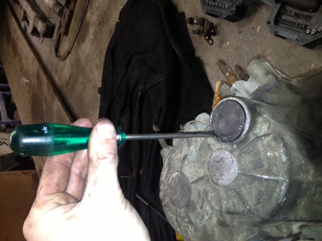

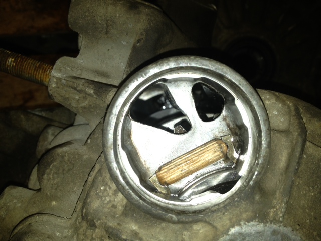

Die magneet zit zoals je hierboven ziet gewoon los in een ruimte van de versnellingsbak. Haal het ding eruit en bekijk nauwkeurig hoeveel en wat voor ijzer-stukjes eraan zitten! Als dat slechts minimaal is en je hebt verder geen klachten gehad tijdens het schakelen dan is de kans vrij groot dat er niet veel mis is met de tandwielen. Zit er wel veel ijzer aan, dan moet je proberen uit te zoeken waar dat vandaankomt! Het is sterk aan te bevelen om bij twijfel alle 6 de hoofdlagers te vervangen (2 aan de ingaande as, 2 aan de uitgaande as en 2 in het differentieel). Daarnaast ook alle o-ringen/keerringen. Dat kost wel een paar centen bij elkaar, zeker omdat je ook waarschijnlijk een nieuwe koppelingshevel, dat ronde hevel-kopje (MD719602) en het hoefijzer-vormige plaatje (MD747282) plus misschien nog wat van dat spul vervangt, maar... dan is je bak wel weer in tip-top conditie en kan ie weer jaaaaren mee! Doe dan wel de juiste (!) olie erin natuurlijk. De enige juiste is GL4 VOL-synthetisch 75W-90. ALLE ANDERE OLIE IS NIET GOED VOOR DEZE BAKKEN! Ik (en intussen velen met mij) gebruik uitsluitend Amsoil (type MTG of als schakelen van 1 naar 2 ook met MTG nog altijd stroef gaat MTF), te verkrijgen via MD-Performance.

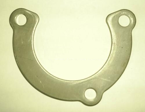

1x MD747282 (hoefijzer wat het lager MD700207 op z'n plek houdt)

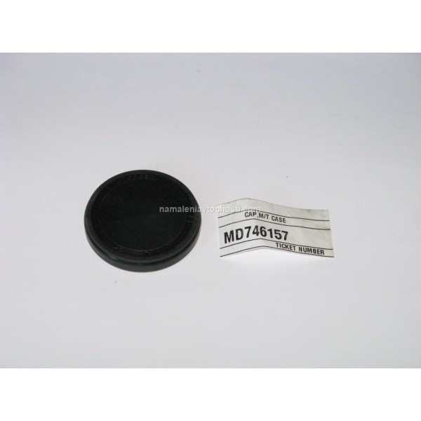

1x MD746157 (plastic dop/zegel (altijd maar 1x te monteren, niet te herbruiken!))

Alleen nog een opmerking is dat als je de plaat loshaald die de prisaslager op zijn plek haald om die ook te vervangen. Het hoefijzer ding. Dat kost ook een paar euro en die zijn meestal ook ingesleten.
Vervang dan als de as er uit is de priseas keerring kost ook een paar euro en monteer hem moet de goede kant boven anders gaat hij lekken en dan mag de bak er weer onder vandaan !
gr. remco

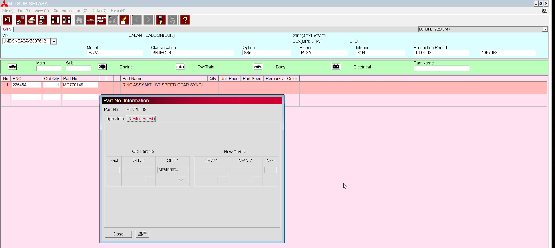

Ik heb het bulletin eindelijk weer gevonden.
Het komt van de Belgische importeur af en is bijgevoegd als lees materiaal.
Maar nu het probleem: Volgens sommige sites is onderdeel MR483024 niet meer leverbaar en als vervanging wordt opgegeven MD770149.
Aangezien het prijzige ondedelen zijn, zou iemand dit kunnen verifiëren (met een geüpate versie van ASA) dat dit onderdeel daadwerkelijk past.
MD770149 €153,71
MR518582 €300,86
Of heeft iemand toevallig nog ergens een goed setje liggen (MR518582 + MR483024)

Aangezien ik nu de bak toch uit elkaar heb ga ik verder met waar Mark gebleven was.
Het demonteren van de ingaande - en uitgaande assen en het differentieel.
Het is inderdaad het makkelijkste om het geheel op de clutchhousing te laten staan.
Verwijder de 3 boutjes en het hoefijzervormig plaatje.
Schuif nu alle synchro sleeves (of de selectie vorken) naar boven. Soms moet je hiervoor de vertandingen een beetje verdraaien zodat de synchro's opgelijnd zijn en dan floept de ring wel in de vertanding. Je ziet dat de Selectie rails al een stukje uit de Clutch Housing (of zoals Mark het noemt "de Schelp") komt. Volgens de handleiding zou je de vorken eerst moeten verwijderen maar daarvoor zou je de pennetjes, die in de vorken zitten, moeten verwijderen. Hierdoor kan je dan de selectie rails omhoog schuiven en ze verwijderen. Hierdoor blijven de 2 assen alleen staan op de schelp.
Ik heb geen nieuwe pennetjes voor de vorken dus ik heb het geheel (3 x selectie vork en rail + in - en uitgaande as) als pack opgetild en uit de behuizing getild.
Nu heb ik een tip: voordat je het hele boeltje er uit til, markeer even (met een watervaste stift) de synchro sleeve t.o.v. de synchro vertanding. Het is namelijk mogelijk (als alles goed oplijnt) dat de sleeve, bij het verwijderen van de vorken, eruit kan donderen. Als dat gebeurd en je hebt geen markering dan ben je even bezig om de diep groef en de verhoogde vertandingen te vinden om het weer op te lijnen. (ter info de diep groef zijn ongeveer 3,60 mm diep t.o.v. een normale groef welke ongeveer 2,5 mm diep is). Dit is ook één van de redenen dat ik de sleeves in de hoogste stand zet om het eruit donderen van de sleeves te voorkomen. Alleen de 3/4 synchro sleeve en de 5/Reverse sleeve hoeven maar gemarkeerd te worden. 1/ 2 sleeve zit n.l. opgesloten tussen de tandwielen.
Met een beetje wiebelen komt het onderste lager, van de ingaande as, los van de clutch housing. Het onderste lager van de uitgaande as blijft in de schelp zitten. Let op dit hele pak weegt nog al wat. De tandwielen is wat een bak zwaar maakt. De alu schelp zelf weegt geen drol.
Leg het tandwielpakket op een schone plek plat zodat je de vorken gemakkelijk kan verwijderen.
verwijder eerst de 1/2 vork
Daarna de 3/4 vork en de 5/R vork gelijktijdig, zoals te zien is in de video
Daarna kan je het differentieel eruit nemen.
Waarschijnlijk blijft de buitenste lager schaal van het differentieel in de schelp zitten. Bij mij zat deze redelijk los en was er gemakkelijk uit te halen. Zo te zien zitten alle lagers op de as geperst.
De reverse Idler gear is er al uit bij het scheiden van de bak behuizing maar deze kan ook uit elkaar genomen worden.
Tot zover deze uitleg. Misschien meer in de toekomst als ik eventueel de lagers ga vervangen. Eerst even op onderzoek uit om te kijken hoe ik ze kan verwijderen en eventueel weer terug op de as kan persen.

Ik had nog beloofd om mijn ervaringen te delen bij het vervangen van de lagers. Here we go:
Bij het verwijderen van de lagers of het verder demonteren van de ingaande en uitgaande assen heb je eigenlijk een pers nodig. Hierdoor kan je nauwkeuriger werken en voorkom je beschadigingen. Ik heb het met een grote lager trekker gedaan omdat ik besloten heb om alleen de lagers te vervangen. Het erop persen kan je doen met een hamer, de oude lagers of verloop stukken / doppen en beleid.
Geef iets meer geld uit aan de speciale lager trekker. Het goedkope spul is van zacht materiaal gemaakt en die kan je waarschijnlijk naar 3 keer gebruiken bij het oud vuil zetten. Ook is een goedkopere trekker wat dikker wat het werk weer moeilijker maakt. Gebruik ook geen impact hamer om het los te krijgen.
Als je nieuwe lagers gaat plaatsen dan maakt het niet zoveel uit waar je de trekker plaatst. Wil je de oude lagers hergebruiken dan is het van belang de kracht op de lagers op de binnenste lager schaal uit te oefenen, zo voorkom je beschadiging van het lager. Bij het plaatsen het zelfde verhaal, daarom is het van belang de juiste verlengstukken met de juiste diameter te hebben om het lager te plaatsen. In de eerste aanzet kan je wel het oude lager gebruiken (zodat het makkelijker is om het lager te centreren op de as) maar in een verder stadium kan je dat oude lager niet meer gebruiken omdat het anders ook op de as wordt geperst. Je kan eigenlijk allerlei dingen gebruiken, pijpen, ringen wat je maar kan vinden zolang de kracht maar op de binnenste lager schaal wordt uitgeoefend. Ik heb de voorkeur voor materiaal wat zachter is dan de lager schaal en de as zodat ik de boel niet beschadig. Voor dat alles in elkaar gezet wordt altijd wat olie gebruiken zodat het wat soepeler verloopt en je (relatief)minder kracht hoeft te zetten.
Vaak is het lastig om de borgringen te verwijderen omdat ze meedraaien met de as. Een kleine borgringtang, waarbij de bek in de groef van de as past, en een tikje met de hamer zorgt dat dit snel en makkelijk te verwijderen is. Leg ook iets onder de as zodat het niet kan wegrollen.
Ik heb ervoor gekozen om alle alleen maar de OEM lagers te gebruiken. Reden hiervoor is dat je dan naar alle waarschijnlijkheid de oude borgringen kan gebruiken en zo de correcte voorspanning op de assen/ lagers blijft houden. Is de borgring ingesleten dan het advies deze te vervangen (Mitsubishi raad aan ze altijd te vervangen) Sommige borgringen en sluit ringen zijn zeer moeilijk te verkrijgen en het is een hoop extra werk om het weer goed te krijgen (met name voor de differentieel schaal lagers). De borgringen (snap rings) hebben kleur codes. Deze zijn terug te vinden in het werkplaatshandboek van de bak. Ook staan de diktes en de partnummers in het werkplaatshandboek vermeld. ASA geeft wel de partnummers en diktes aan maar niet de kleurcodes. Soms is het lastig om de kleurcodes vast te stellen. Even de borgring goed schoonmaken en ontvetten zonder al te agresief te werk te gaan anders haal je de kleur ook weg. Soms is de kleur aan de zijkant aangebracht soms is de gehele ring gekleurd.
Als je besluit om de synchomeshen los te halen / vervangen dan is het verstandig om ook gelijk de veren te vervangen. Zorg dat alles goed in de olie zit bij het terug plaatsen anders heb je kans dat de bak vast gaat zitten nadat je de bak weer dicht heb gemaakt. Zonder olie blijven de synchromeshen makkelijk plakken en dan heb je dat verschillende versnellingen gelijktijdig ingeschakeld zijn met alle gevolgen van dien. Controleer voordat je de bak dicht maakt of alles soepel en makkelijk loopt / draait/schakelt.
Vergeet niet nieuwe olie keringen te plaatsen en deze te voorzien van het juiste vet of bak olie. Ook hier weer het juiste gereedschap gebruiken. Voor de differentieel / aandrijfassen keringen heb ik de oude keringen gebruikt om de nieuwe er in te persen / kloppen. Deze oude kering valt precies over de lip van de nieuwe kering zodat deze niet wordt beschadigd.
Als de koppeling nog goed is controleer dan nog even het druklager want als er één lager is wat snel slijt cq rammelt in deze bak dan is het dat lager wel.

@Yeti
Mosterd na de maaltijd:

Qualconu schreef: 05 sep 2020, 11:43 @Yeti
Thanks Jan,
Ik heb het inmiddels ook gevonden. Werkt ook andersom. Raar dat het niet automatisch verschijnt dat er een vervangend onderdeel is. (meestal in rood onder het onderdeelnummer zelf)
