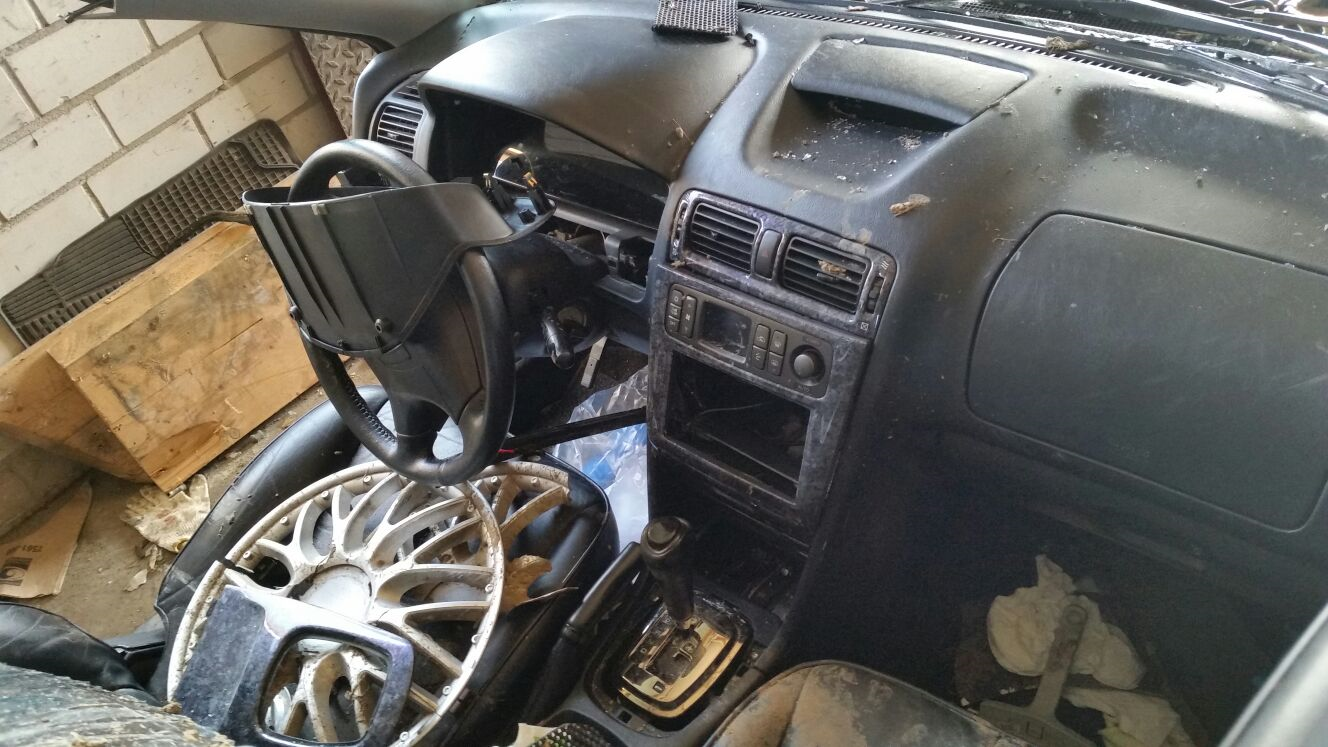

Weer tijd voor 'n updeetje... en ik verklap er meteen bij dat 't ook de laatste zal zijn. Want 01.02.2018 gaat de boeken in als officiele sterfdatum van Greeny v2.0... met 140.4 k op de klok.
Vrouwlief was vanmorgen op weg naar haar werk, zo'n 45km verderop. 10 minuten van huis werd ze verrast door ijzel. De weg, waar 100km/h is toegestaan, vond ze al wat vreemd de tegenliggers in spiegelen. Dus nam ze gas terug tot 60km/h. De weg maakte een flauwe bocht naar rechts. De weg wel... Greeny niet... Gewoon alsof het stuur voor de show erin zat... Vrouwlief was machteloos en schoof links het talud af een diepe greppel in. Na haar landing kreeg ik een telefoontje van vrouwlief met een knap onsamenhangend verhaal, waarvan me haar stem meteen duidelijk maakte dat 't goed mis was. Ik was binnen 10 minuten ter plaatse. En gloeiende nog aan toe: ondanks dat ik wist wat me te wachten stond, bleek het wegdek daar stiekem een misselijkmakend gevaarlijke spiegel. Toen ik alleen al naar m'n rempedaal keek, flitsten ABS, TRC en VSC (Lexus IS250) me tegemoet, ten teken dat de electronica z'n handen vol had om Lexxy niet hetzelfde te laten eindigen als Greeny. Politie was al ter plaatse en vertelde me dat de brandweer onderweg was om m'n vrouw uit Greeny te gaan knippen... En zo'n mededeling ga je niet echt van opknappen, kan ik je zeggen. Jammer voor Greeny, maar dat er geknipt moest worden was ook een indicatie voor bepaald letsel. Of de vrees ervoor... Alle botsproef-varianten ten spijt, vallen is dan weer een scenario dat NCAP (nog) niet kent. Hoewel Greeny's snuit linksvoor stevig was verbouwd, waren toch alle airbags in hun bedje gebleven. Ook van de stoel. Niet één is geploft.
Jullie zullen het met deze tekst moeten doen, want foto's heb ik niet gemaakt. Bewust niet. Dan zou mijn vrouw ook in beeld zijn gekomen en dat gaat me véél te ver. Ik heb geen foto's nodig. De beelden blijven me voor altijd bij. Alle lof voor de Duitse hulpdiensten die snel ter plaatse waren en als een geoliede machine, héél gecontroleerd, in no time Greeny in een Cabrio verbouwden om mijn vrouw zo safe mogelijk uit het wrak te halen. Als je erbij staat en het betreft je eigen vrouw... phoeh... ik hoop dat het jullie gespaard blijft, want er gaat een ongekend machteloos gevoel door je heen op zo'n moment.
De Cabrio-actie bleek achteraf volledig terecht: vrouwlief heeft een gebroken ruggewervel en een gebroken rib. Maar gelukkig toont ze geen uitvalverschijnselen. Ondanks alle shit toch iets met 'engeltjes' en 'schouders'... Ze ligt in het ziekenhuis en ze houden haar de komende tijd in de gaten of haar organen, als gevolg van de klap die ze te verwerken hebben gekregen, niet alsnog gaan zwellen. Tot nu toe ziet het er 'goed' uit.

Wat de airbags betreft.... Wat ik bij het autoschade bedrijf geleerd heb... Ze zijn slechts 8 jaar gegarandeerd... Daarna kunnen ze nog steeds werken, of verminderd of zelfs helemaal niet.... Maar niemand (incl. een dealer) vervangt ze na 8 jaar.
Hoop dat je vrouw er niets aan over houd! Nogmaals sterkte.
Re: Greeny (v2.0)
Sterkte Man... En uiteindelijk is het maar blik...
En ik hoef er ook geen foto's van, weet zo ook wel hoe dat eruit ziet van dichtbij, hopelijk knapt ze weer snel op.
Trouwens, Airbag's ploffen niet onder de 50Kmh...

Jongens, allen bedankt voor jullie reacties. Dat airbags er vanaf een bepaalde leeftijd mee kunnen ophouden, wist ik niet. Hadden die talloze blindgangers van WO-II daar maar wat meer 'last' van gehad... Die kunnen zestig jaar na dato best nog heftig ploffen.
