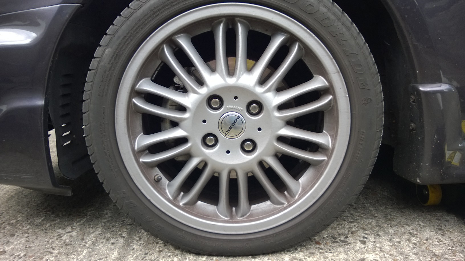

Re: Trigger Mauve Not Black
Inmiddels alle mogelijke speling getest van de ophanging: nergens voelbare speling aanwezig.
Nu werd het tijd om de zomerbanden er weer om te leggen.
Dat gaf me de gelegenheid om de velgen een goede beurt te geven voordat ze de opslag ingingen.
En daarmee was het probleem opgelost .
Yeaah !!
Hahahaha, hoe klein kan het euvel toch zijn. En jij maar twijfelen aan je galant....
Problem solved dus
Nice find!

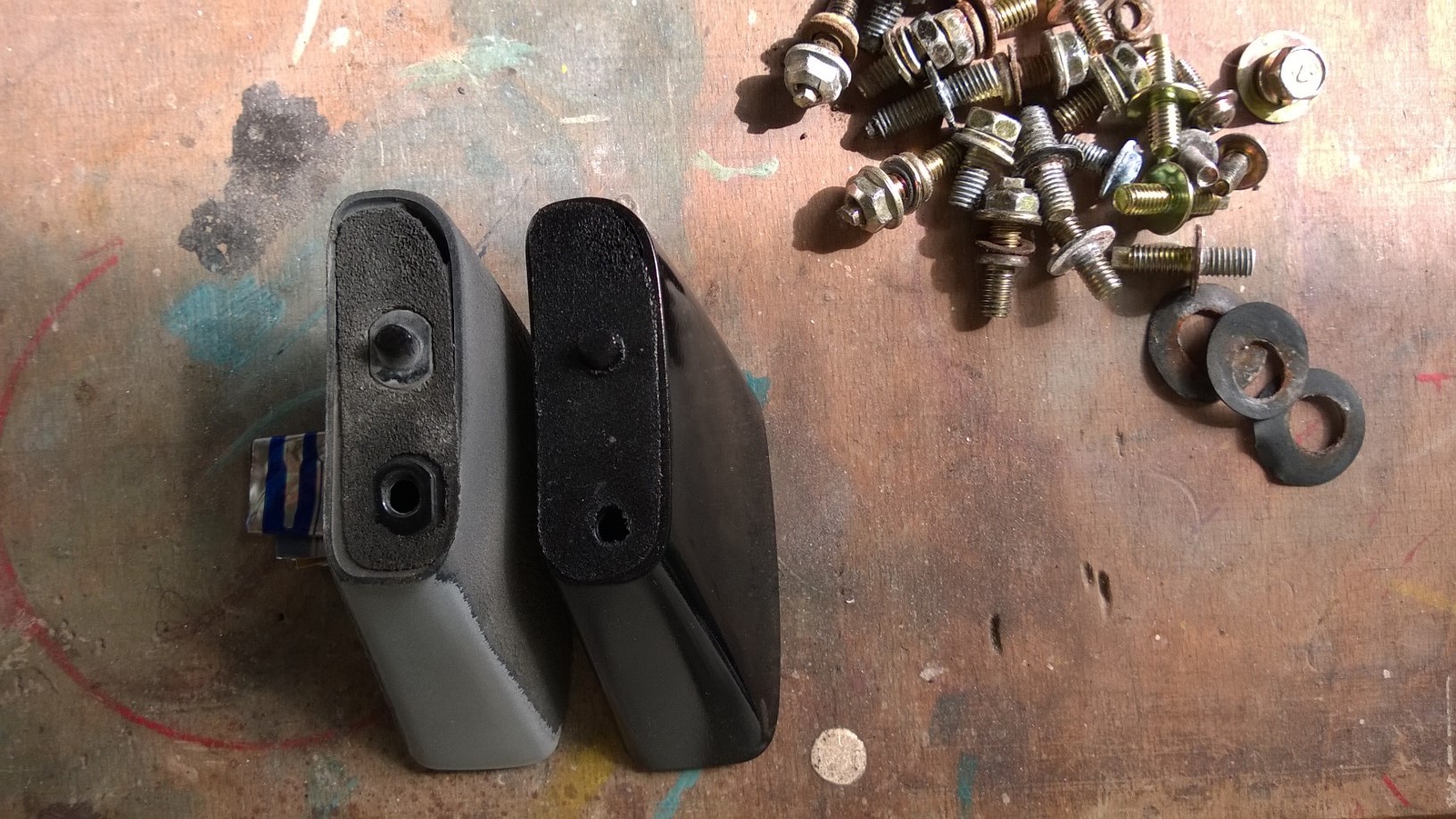

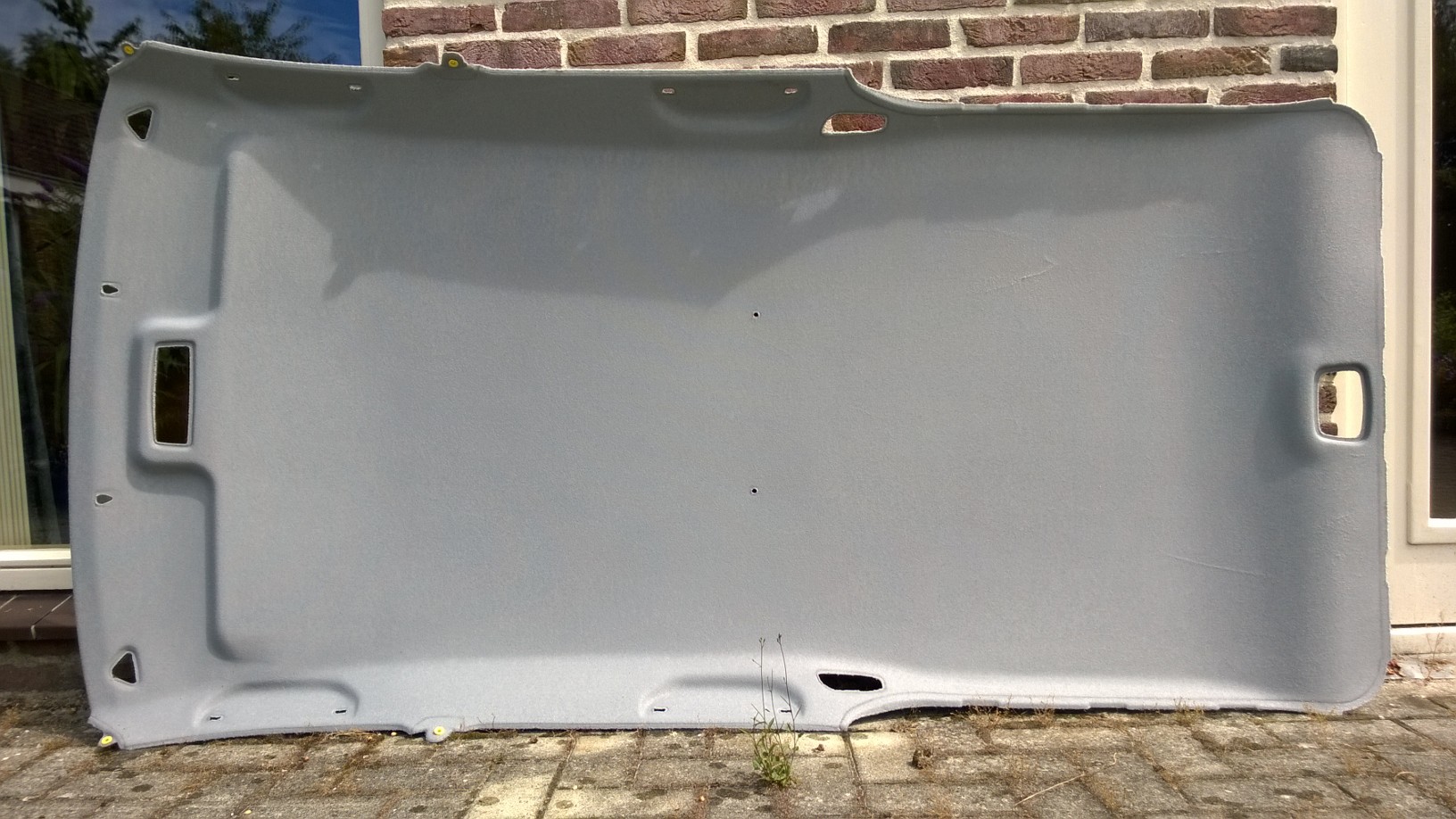

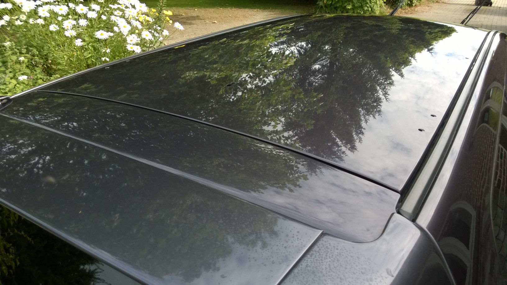

Re: Trigger Mauve Not Black - dakrails
Een typisch station kwaaltje: de zwarte dakrails verkleuren langzaam naar grijzig. Als je om je heen kijkt dan zie je dat bij vrijwel alle stations van 5 jaar en ouder optreden. En dan zie je plots ook dat andere onderdelen, ook van niet stations, dezelfde eigenschappen hebben: afdekplaatjes, raamstrips, dakmouldings, antennehouder … . Ze zijn van plastic en het verkleurt omdat langzaam de minerale oliën afgebroken of uitgewassen worden. Vandaar dat alle tips om oliehoudende middelen erop te smeren het zwart weer terugbrengen (kruipolie, vaseline, lijnzaadolie, pindakaas ). Maar tijdelijk! Vroeger dan laat moeten de handelingen weer gerepeteerd worden. Hoe zit dat nu met de dakrails, die zijn toch van metaal? Ja, en de verf erop is vermoedelijk op oliebasis met hetzelfde verhaal.
Uit de Galant-inboedel van Martijn kreeg ik ook dakrails mee. Hij had ze zilver gespoten en eerst had ik het plan om deze op TMNB te zetten toen de vergrijzing me teveel toesloeg. Uiteindelijk leek dat me teveel een stijlbreuk en zocht ik naar een andere oplossing. De rails gingen uiteindelijk naar een poedercoat bedrijfje voor zwart-glanzende coating. Wel had ik eerst alle schroefgaten afgesloten met ringetjes, boutjes en moertjes, zodat het plug en play bleef. Tot mijn verrassing bleken de steuntjes-halverwege-de-rails toch van plastic, dus die ben ik zelf maar gaan spuiten. Dat wil zeggen, terwijl de Martijn-rails werden gecoat, haalde ik de tussensteuntjes van andere rails af, die ikzelf nog had liggen, en bewerkte ze. Dat had ik dus niet moeten doen . Toen ik de gecoate rails terugkreeg, bleken namelijk de tussensteuntjes niet te passen door verschillen in afmeting tussen steunnok en schroefgat. Terwijl beide rails uit een Galant van 1998 kwamen! Dus de ‘originele’ tussensteuntjes ook gespoten.
Nu is het wisselen van de dakrails op een 8G geen snelle klus. De hemel moet naar beneden, en dus ook de zonnekleppen, hemelgrepen, verlichting, en alle bovenste trimdelen van het interieur. Uiteindelijk heb ik nog uitgevoerd: spuiten antennevoet en trimdelen achterruitwisser, schoonmaken van de hemel en zonnekleppen met APC en tuinslang (de achterruitwisser zelf had ik ook laten coaten). Het demonteren van de dakrails zelf is eenvoudig met alleen dopje 10. Bij het monteren bleken er weer verschillen te zitten tussen de plastic voetdelen van de dakrails van de verschillende sloopauto’s waardoor de rails eerst niet goed aansloten op het dak. Het monteren van de hemel is in het begin als het opzetten van een ingestorte tent van binnenuit. Twee clips die door de hemel steken, moeten in het dak geprikt worden op de tast, zittend op de achterbank. Uiteindelijk lukt dat natuurlijk wel, waarna de rest van de auto weer ingevoegd kan worden.
Het is weer een mooi plaatje geworden met de zwarte dakrails, antennevoet, en achterruitwisserdelen .
En nu vallen de dakmouldings en ruitomlijstingen op … .
Zo he!Dat zal een werk geweest zijn! Maar wel waard hoor,je haalt vele jaren van je auto af.Maar respect dat je het gedaan hebt!
Mooie write up Menno
Ziet er weer netjes uit zo!
Heeeeeel mooi Menno! Chapeau

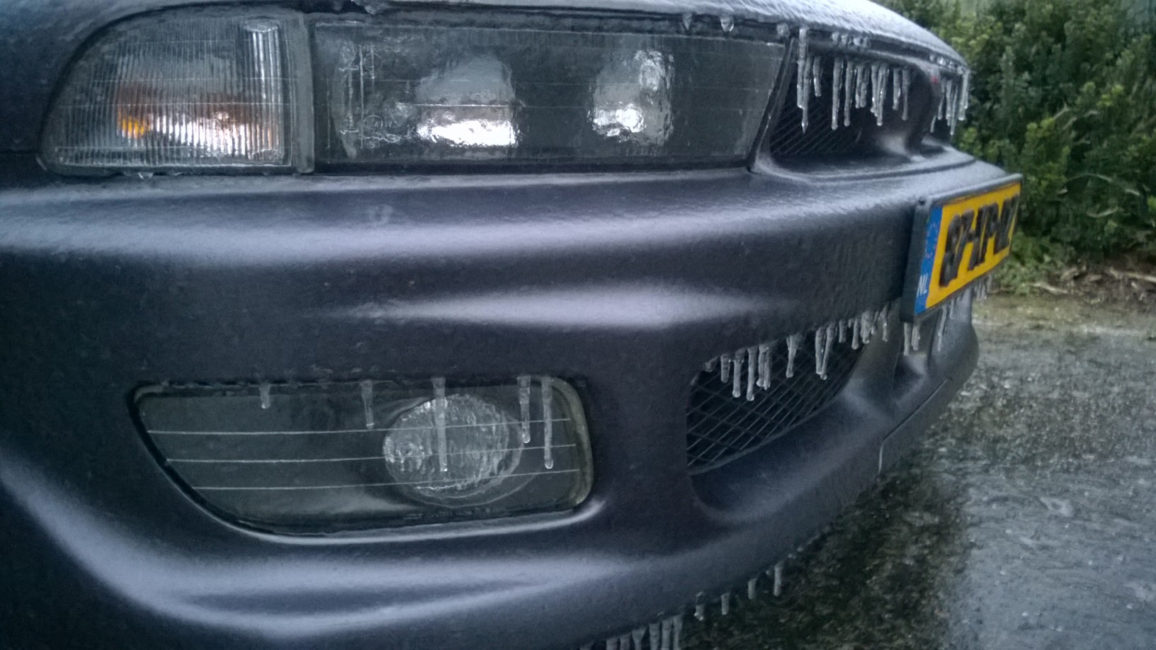

Trigger Mauve Not Black - laat zijn tanden zien
Winter!
Knarsetanden!
Knarsetanden!
Whaaaat!?? Ik loop nog steeds in t-shirt rond hier. Blijkbaar komt er toch nog (ergens) winter
Neej, deze is niet van vandaag in NL iig
Wis en welzeker wel!KNOEI 8G schreef:Neej, deze is niet van vandaag in NL iig
En inmiddels zit ie weer onder de ijzel.
Dat wordt bikkelen morgen.
