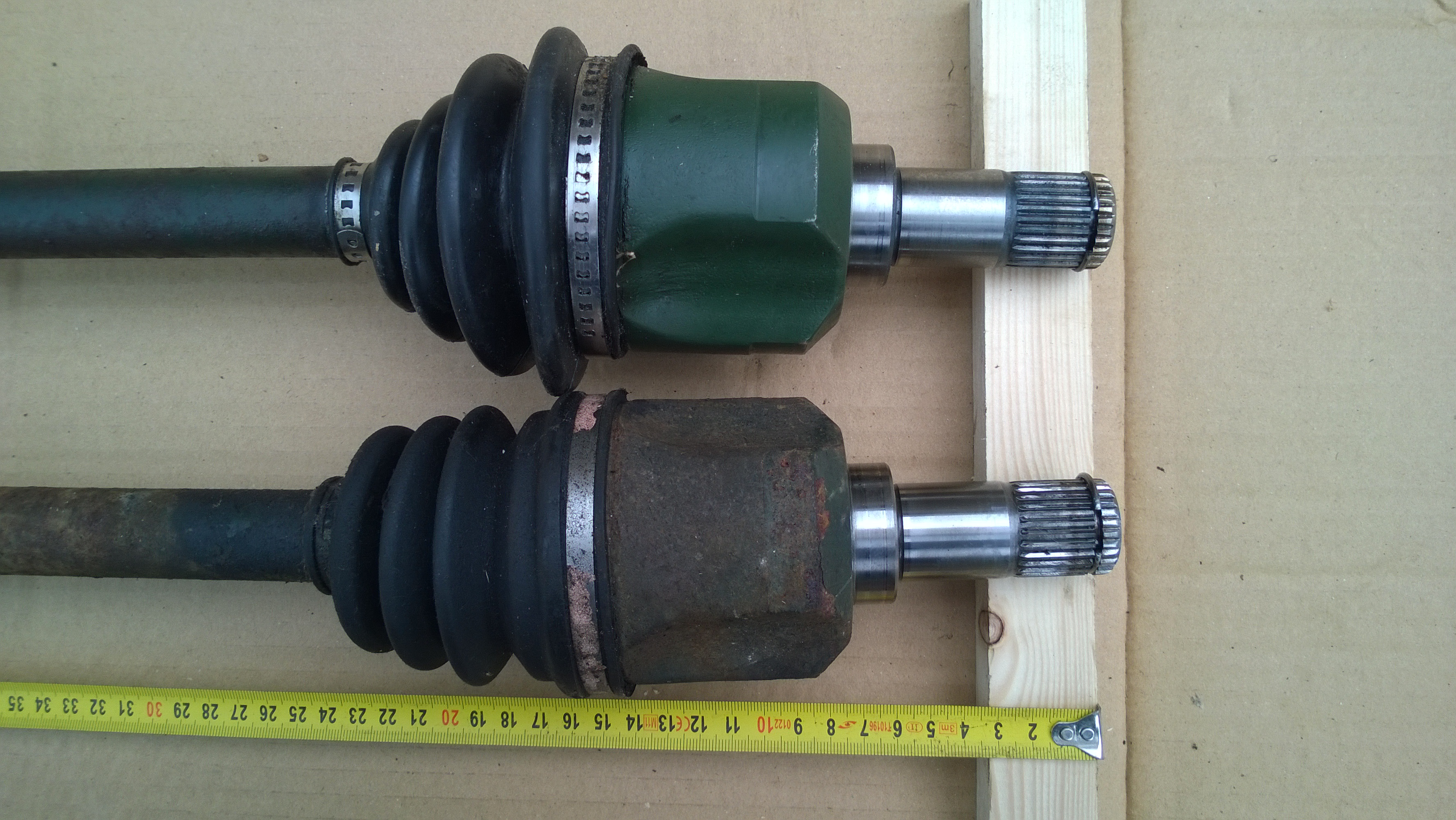

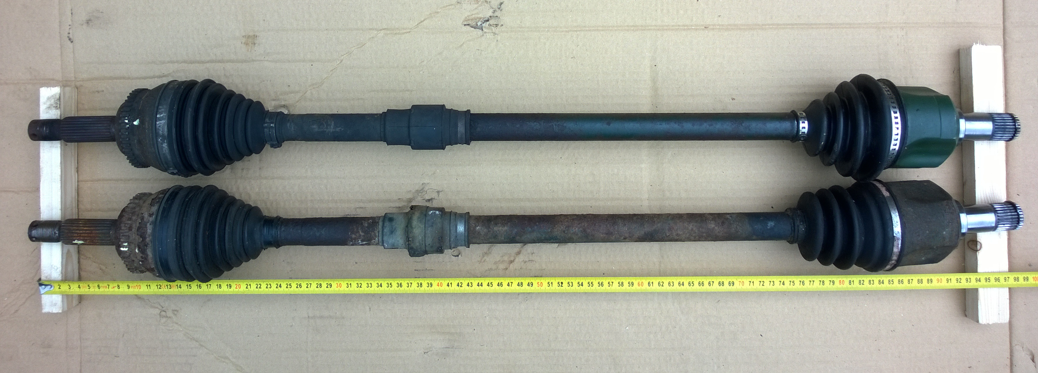

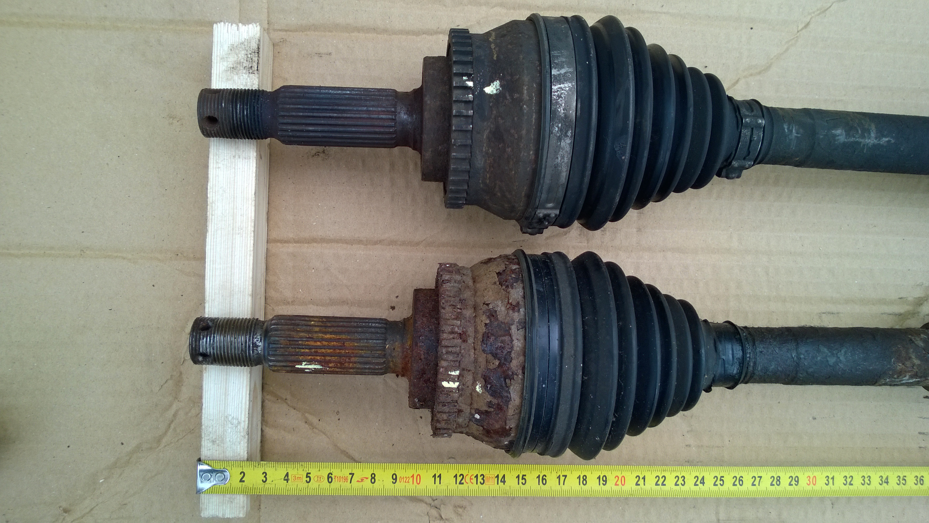

Vandaag tijd gehad om de aandrijfas RV eruit te vissen.
Er zit speling op de tripod joint (homokineet bakzijde) en er lijkt geen vet meer in de manchet te zitten (zal hem later nog eens open maken).
Dus nieuwe as besteld, want een TP lijkt niet los te krijgen te zijn.
Omdat het klusje sneller klaar was dan gepland, heb ik ook van een V6 uit 1997 de aandrijfas RV eruit gewipt. Nu heeft deze een handbak.
En wat schetst mijn verbazing: beide assen zijn identiek!
Pics:
Wielzijde
Wielzijde
Bakzijde
Bakzijde
Boven de as uit 2002 automaat - onder de as uit 1997 handbak
Gegevens:
Aantal splines wielzijde: 25
Aantal splines bakzijde: 27
Aantal ABS tandjes: 43
Minimale lengte assen: 94,7 cm

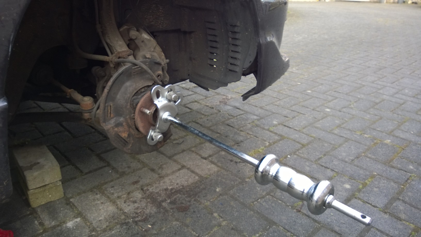

Al een tijdje zat er weer een trilling in het stuur en de auto :x: . Zo vanaf 100km/h. Maar niet altijd. En niet extra bij versnellen. Bij remmen ging de auto steeds meer schudden; duidelijk een misvormde remschijf. Ik verdacht uiteindelijk een wiellager. Maar geen duidelijke geluiden/zoemen, dus welke? Op 1 april maar eens de voortrein op bokjes gezet en naar speling gezocht. Bingo: rechtsvoor behoorlijke speling onafhankelijk van hoe ik het wiel vastpak. Ik had nog een nieuwe lager met hub liggen, dus aan de slag.
Deze keer besloot ik om alleen de bovenste draagarm los te maken: moer los, jointsplitter erop (plaatje tussen moer en splitter om de moer niet te beschadigen), en dan knalde de arm los. Vervolgens de bouten van de hub aan de binnenzijde los en eruit (kon er helaas alleen met een ringsleutel bij omdat de as niet helemaal uit de hub te krijgen was). Dan de bovenste draagarm weer vastzetten. Tenslotte de trek- of slaghamer met de wielmoeren op de hub bevestigd en slaan maar.
Nou dat viel tegen! Misschien wel 100x geslagen voordat er een miniem spleetje zichtbaar was. Maar in dat spleetje paste prima WD40, en dan is dat karwei zo gedaan. Vervolgens de remschijf ontroest aan de binnenzijde zodat ie goed vlak tegen de hub kwam. Schijf erop (geen nieuwe op voorraad), remklauw erop ... He, wat is dat: past niet meer. Even de zuiger induwen ... Vast! Tijd voor revisie. Gelukkig had ik nog een revisiesetje liggen. Dus aan de slag. Met voorzichtig remmen lukte het om de zuiger eruit te krijgen (blokje hout in de klauw). Vervolgens de rempedaal ingedrukt en vastgezet met een stang tegen de voorstoel (handig die elektrisch bedienbare stoelen). Remslang van de klauw, klauw mee naar binnen en aan de slag. Een lastig punt was om de nieuwe stofhoes, inmiddels met de ringveer in de cilinder geplaatst, om de zuiger te krijgen want alles glibberde onder mijn vingers vandaan (heeft iemand hier een truc voor?). En toen het anker. Het bleek dat de zogenaamde lockpin moervast zat. Anker in de bankschroef gezet, en met een grote bahco het ding in beweging proberen te krijgen. Uiteindelijk kon ik de pin er met een drevel uittikken. Ik had geen nieuwe lockpin liggen, dus het ding met een haakse slijper en vijl schoongemaakt en in het vet weer teruggeplaatst (ja, ik weet dat dit niet zo hoort, het is een tijdelijke oplossing). Dan de rem weer gemonteerd, ontlucht, wiel erop, gecontroleerd of de speling van het wiel weg was ...
Niet! Er was duidelijk speling te voelen van meer dan 1 mm, met name horizontaal. Speling stuurstangend? Controle: neen. Hoe kon dit dan, was dit een valse 1 april grap :evil: ? Eens even de andere kant testen: ook hier horizontale speling van meer dan 1 mm! Zou er centraal iets mis zijn, nee toch? Eens even het stuur proberen: forse speling met een duidelijke aanslag links en rechts! #@!*&<$
