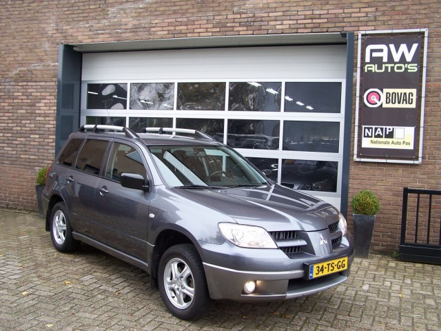

Jullie hebben het ondertussen wel door verwacht ik. De 8G is zaterdag overgedragen. Gek om de auto waarmee je zo veel plezier hebt beleefd weg te zien rijden.
Daarna hebben we onze "nieuwe" wheels opgehaald. De eerste kilometers bevallen best. In plaats van in de stoel te zakken klimmen we nu achter het stuur. Heeft ook wel wat. Heel veel overzicht heb je zo. Alleen eens kijken of ik de sensoren in de achterbumper iets wijzer kan maken als ze nu zijn. Ze gillen het uit als ik de Outlander in de garage parkeer. Zij hanteren een andere "veilige" marge als ik.

Leuk om te lezen dat je nieuwe aanwinst bevalt!
Een hoge zit tijdens het autorijden is zeker relaxed hoor!!!
Als ik mijn galant ooit weg moet doen dan kan het zomaar zijn dat ik ook voor een Outlander, of een ASX ga kijken!

Wij hebben de eerste km's er op zitten en wennen langzaam aan het nieuwe beeld in de garage. De Outlander is een stukkie korter als de Galant, veel hoger en in de breedte is het maar 1 cm extra. En ondanks de verse APK bleken er 2 achterlampjes defect te zijn. Tsja, er zitten 4 lampjes in die units en als er zowel links als rechts 1 defect is valt het niet op.
Ik pak ondertussen met regelmaat de detailingspullen er bij om weer een klusje te doen. De binnenkant heb ik als eerste gereinigd en verzorgd met uitzondering van de vloerbedekking (doe ik als het beter weer is en het beter kan drogen). APC, kunststofverzorging en ramen reinigen waren de dankbare klussen in de auto. Maandagmiddag de Outlander voor het eerst gewassen. Ik weet niet wat die garage bedrijven er op spuiten om de lak te laten glanzen, maar er komt gewoon een soort olie van die lak af. Zijn het siliconen of zo? Stukje bij beetje ga ik nu aan het werk met het detailen van de laklaag. Clay, rotary, excenter en daarna de waxlaag. De motorkap heb ik al gedaan en dat levert een mooi resultaat op ook al is de lak niet in een slechte staat of zo. Na de behandeling is de reflectie gewoon veel mooier en de kleur veel dieper. Affijn, ik redt mij wel.
Enneh, komen jullie deze machine tegen met iemand die hard zit te zwaaien............. dan ben ik dat.
