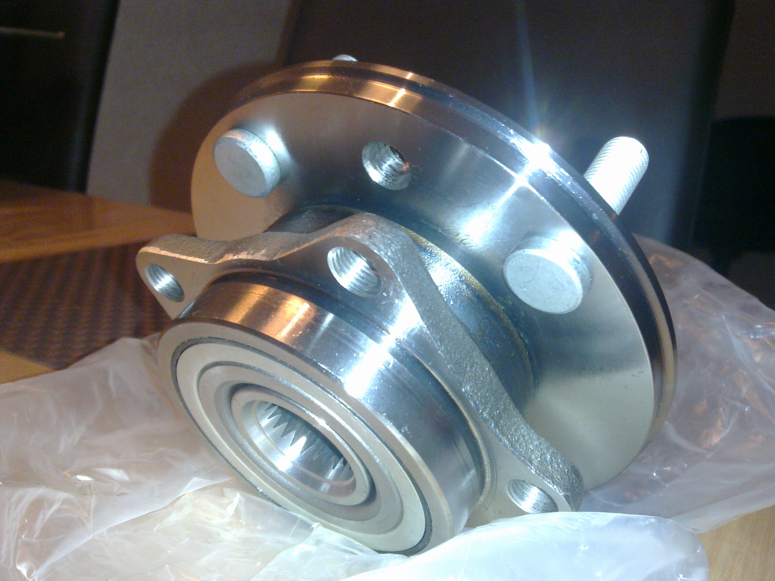

Het was geen apk afkeurpunt, maar ik heb wel de wielhub rechtsvoor laten vervangen. Waarom? Omdat de remschijf aan die kant constant krom trok. In de afgelopen anderhalf jaar heb ik al 2x de schijf aan die kant vervangen. Gewoon omdat hij heel snel krom trok. Het gekke was dat de schijf aan de linkerkant geen last had van dit verschijnsel. En dus baalde ik daar vreselijk van. Vooral omdat ik er niets van snapte waarom de schijf maar aan 1 kant krom trok.
Dus denk, denk, hoofdbrekens etc.
Juni 2011 heb ik het weillager rechtsvoor laten vervangen. Opmerking van de garagehouder destijds: "Hij zat flink vast, daar hebben we een aardige klus aan gehad". Toen is alleen het lager vervangen, niet de hub.
Tijdens de zomervakantie die daarop volgde trok voor het eerst de schijf aan die kant helemaal krom. Dus na de vakantie een verse set schijven op de vooras geplaatst. Vervolgens heb ik alle klauwen gecontroleerd en kwam ik die verwisselde bouten op de achterklauwen tegen. Zo zijn we de winter doorgehobbeld tot ik dit voorjaar opnieuw last kreeg van een kromme schijf rechtsvoor in combinatie met een "hangende" remklauw. Dus een revisiesetje voor de remklauw gehaald en gemonteerd, plus nieuwe schijven en blokken op de vooras gemonteerd. "Nu moet het goed zijn" dacht ik...... Want een hangende remklauw zorgt voor een oververhitte schijf en als gevolg daarvan trekt dat ding krom, toch?
Ha, dat dacht ik. Niet dus. In de afgelopen maanden begon die schijf rechtsvoor opnieuw krom te trekken. En was er met linksvoor nog steeds niets mis.
Toen begon het echt te knagen bij mij. Hoe kan dit in hemelsnaam. Of allebei krom of niet krom. Niet de 1 wel en de ander niet.
Wiel er dus af, remklauw los en schijf er af. Werkplaatshandboek erbij en de instructie die daarin staat volgen. Dus met lijmklemmen een meetinstrument gemaakt om de hub te controleren op slingering (zie bijlage). Want als die hub slingert, dan slingert de schijf ook. En verdomd zeg, die hub is krom , die slingert.
Na het nauwkeuring controleren van die hub viel eindelijk het kwartje bij mij! Het lager is vervangen, zat erg vast, flinke klus geweest. Grrrrmmmbllll, die hub is er met geweld afgehaald, of dat ding is mishandeld om het lager er uit te halen. Dan kijk je verder en zie je de putten van een hamer of sleutel in die hub afgedrukt staan. Zie je dat de achterplaat van de hub gewoon krom is. Die afwijking van 1 a 2 mm is feitelijk minimaal, maar meer dan genoeg om in relatief korte tijd een schijf op krom te laten trekken. Die schijf wordt gewoon krom gedrukt tussen wiel en hub. Remmen helpt daar goed bij, want constant warm/koud.
Na anderhalf jaar heeft het niet veel zin meer om terug te gaan naar de beunhaas, die zich garage noemt, om hierover te klagen. Ik had er geen zin in. Wil ook absoluut niet dat hij nog met 1 vinger aan mijn auto komt. Dat had ik hem al eerder verteld, maar nu mag hij zelfs niet meer wijzen.
Als je dit weet is de keus niet zo moeilijk meer. Je kunt kiezen tussen meerdere keren per jaar schijven vervangen of een nieuwe hub plaatsen. Ik heb gekozen voor de structurele oplossing. Een nieuwe hub dus. Maar auw, wat zijn die dingen duur. Gelukkig heb er 1, na een fikse speurtocht, voor een stuk minder aan kunnen schaffen. En die hub is vandaag gemonteerd. En ja, toen was ook duidelijk dat de remschijf die er "al" 4 maanden op zat krom was. Niet getreurd, er lag nog een rechte linkse schijf op de plank en die zit er nu rechts op.
Heerlijk. Alleen het idee al. Ik ga straks een uitgebreid proefritje maken. Zonder gehobbel en getril aan de rechtervoorkant (want ja, zo krom was die hub). En met rechte schijven op de vooras. Jam, jam.
P.s.: Alles zit nu echt recht hoor, dat heb ik al gecontroleerd. De slingering die in de hub zat is weg. Kon ook nergens anders in zitten, want dan had het wiel (en dus ook de schijf) gewoon structureel scheef gezeten. Dan waren er ook problemen geweest bij het uitlijnen. Tijdens de rit van garage naar huis was direct te merken dat het kleine beetje onrust dat rechtsvoor in de auto zat nu weg is.
