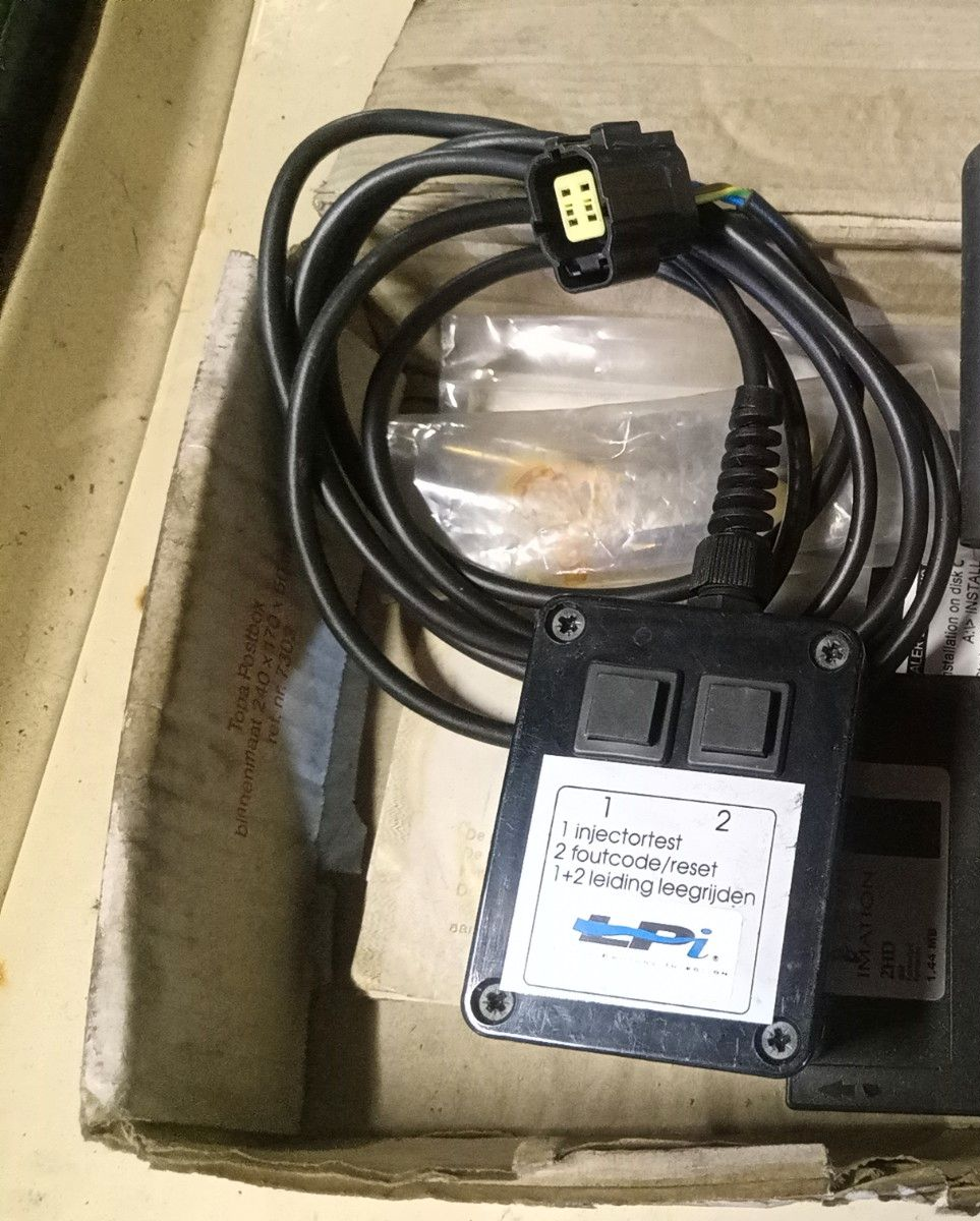

Wie kan mij helpen aan 'n oude laptop voor het aansluiten van mijn Vialle LPi Dealer Diagnostics Set.
Gevraagde laptop specificaties:

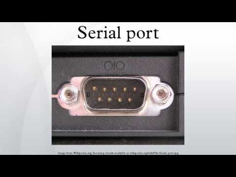

- COM poort (seriële poort) aansluiting
Com poort - seriële poort.jpg (11.04 KiB) 1175 keer bekeken
Heeft U nog ergens iets staan, dan gaarne bericht.

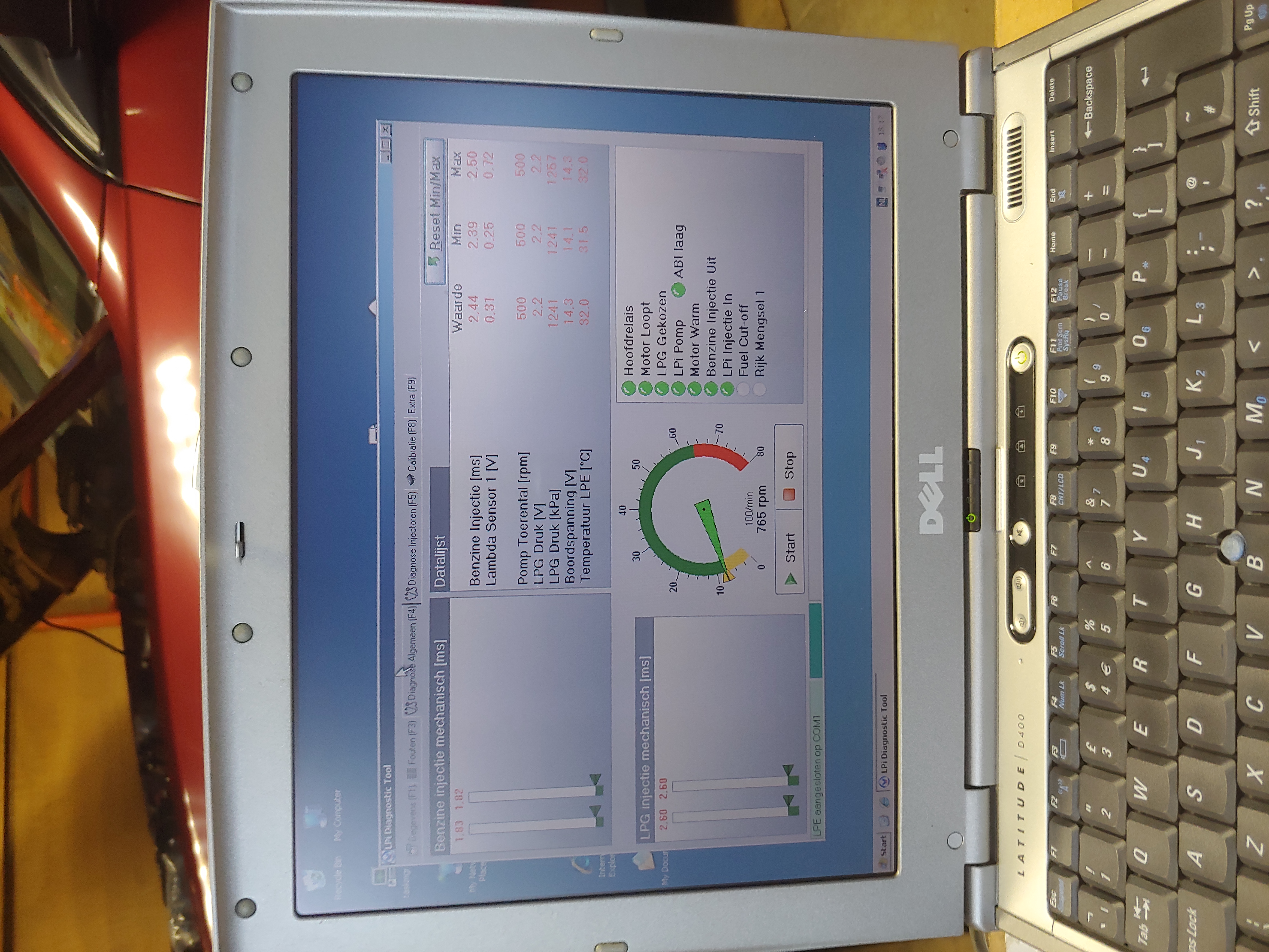

Re: Gevraagd: oude laptop met diskettestation en COM-poort
Geschikte laptop gevonden op Internet.
Na het resetten van de foutcodes (na 25 jaar)
en het resetten van de Vialle LPE EEPROM (zoals geadviseerd) waardoor ook de ingeleerde waarden worden verwijderd,
zijn na 'n testrit geen foutcodes meer aanwezig.
