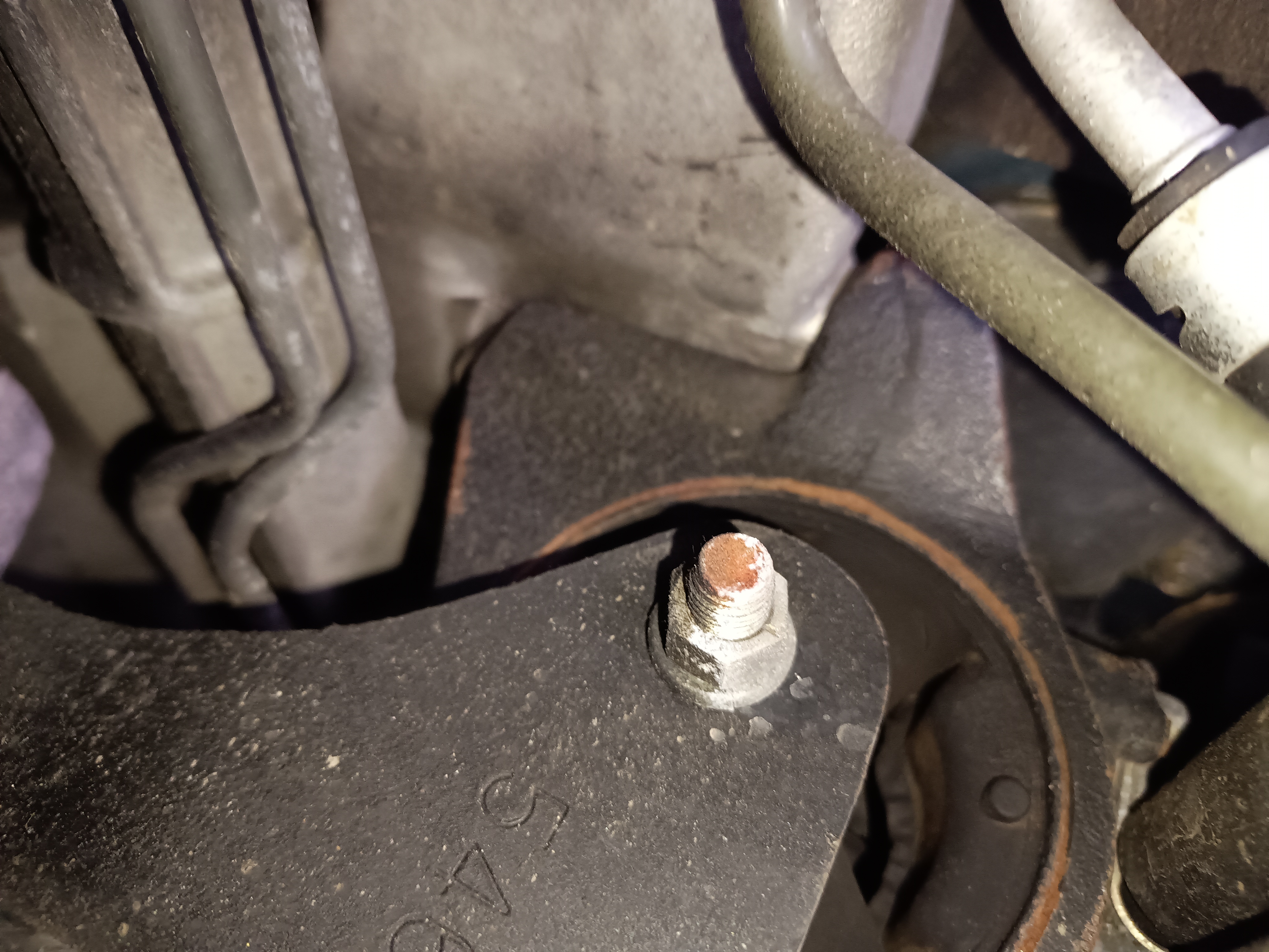

Goedemiddag allemaal,
Helaas was ik er al bang voor en merkte dat tijdens het schakelen de auto al wat meer bokte dan die eigenlijk niet hoort te doen.
Mijn achterste motorsteun (rolstop) is gescheurd, heeft iemand nog een goede steun liggen?
betreft voor een 2,5 v6 uit 2001 6a13 motor blok.
Heb al contact gehad met de lokale mitsubishi dealer maar die kan niks meer betekenen kreeg ik te horen aangezien mitsubishi alle steunen maakt behalve die :/
met een slechte foto ter begeleiding:

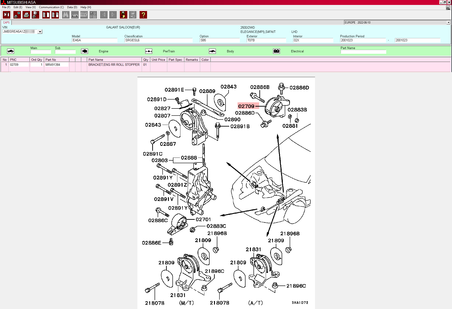

Re: Gevraagd: Achterste motorsteun 2,5 v6
Mitsubishi OEM onderdeelnummer MR491384
Febest aftermarket motorsteunlager
Bericht door Rathal0n »
Is de afmeting van de bus hetzelfde? aangezien de steun op de 2e foto niet overeenkomt met wat er in de auto gemonteerd zit?
Berichten: 367
Meer informatie heb ik niet voor je.
ASA geeft alleen het onderdeelnummer voor de complete motorsteun.
Informatie op aftermarket onderdelenwebsites is niet altijd even betrouwbaar. Zelfs niet als het OEM-nummer erbij wordt vermeld.
Ik weet ook niet of het lagerblok in die motorsteun simpel vervangen kan worden.
Mogelijk zijn or ook complete aftermarket motorsteunen verkrijgbaar.

Ieder geval bedankt, ben nu al verder gekomen dan ik eerst was. Ga er gewoon eentje bestellen en als het past past die pers ik hem wel om.
EDIT 9-2-2024:
De Febest MMB-EA5RR past als vervangingsbus, niet makkelijk maar past wel.
