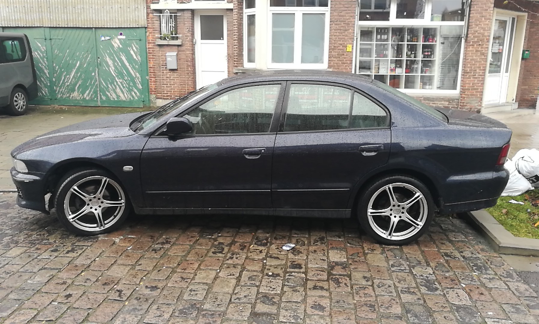

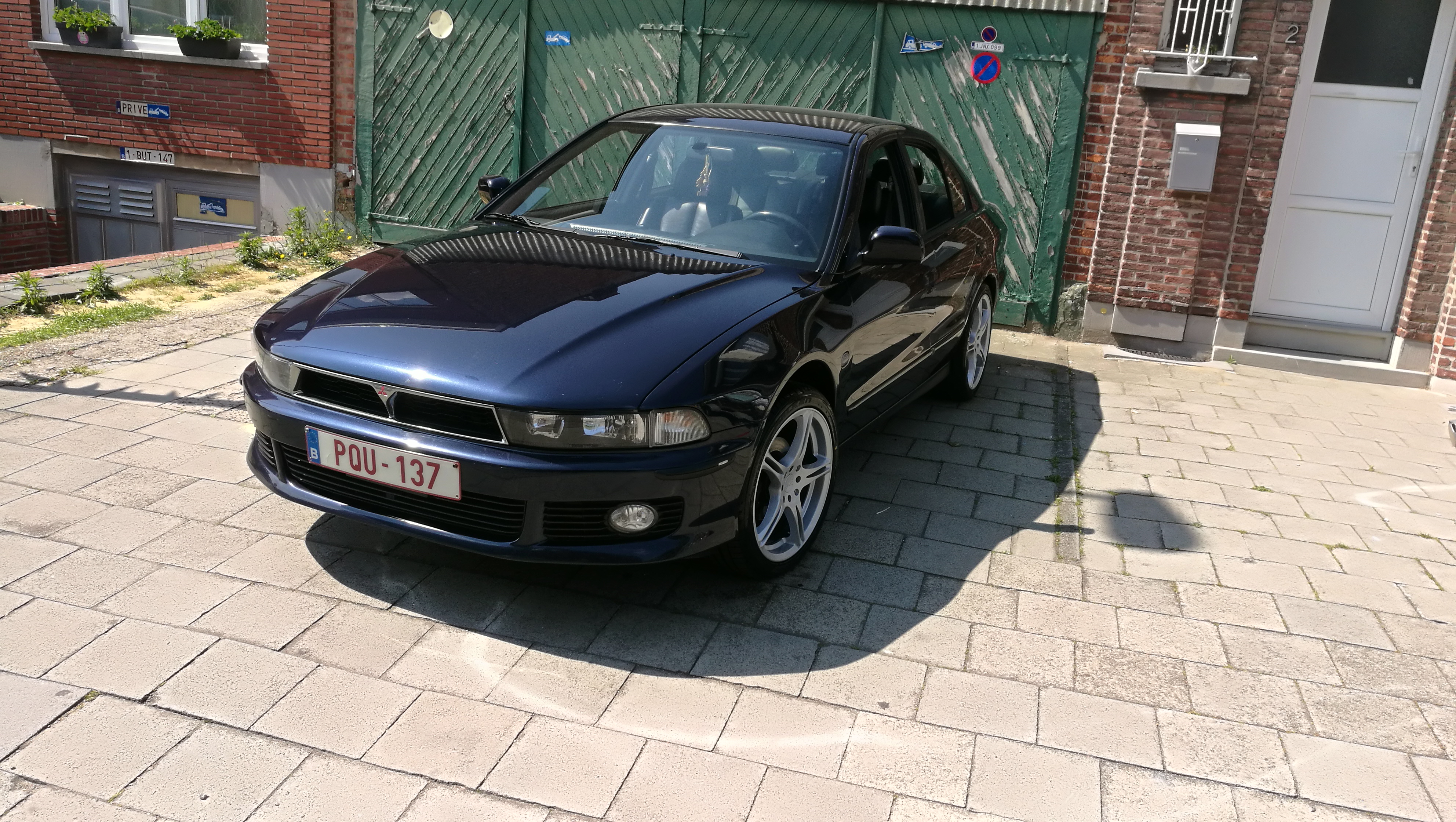

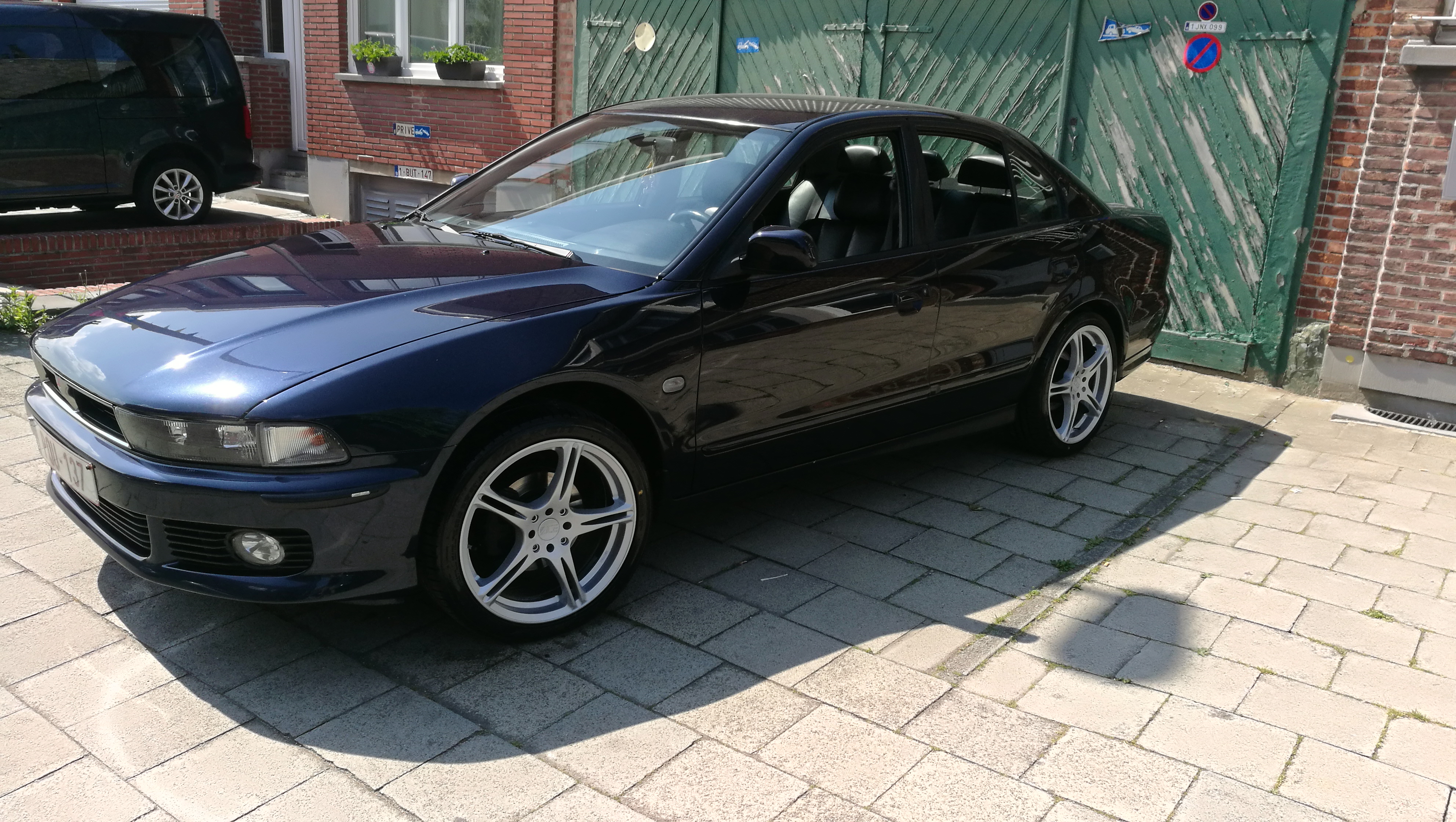

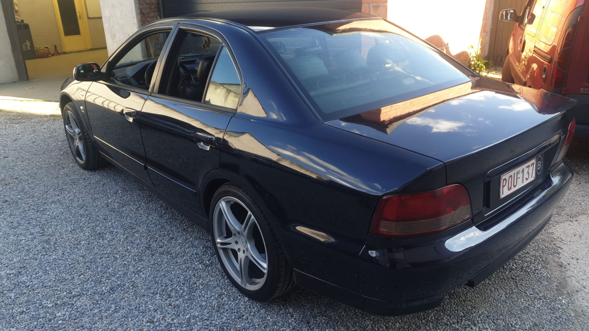

ben al 19 jaar trotse eigenaar van deze mooie galant
na een paar drukke jaren gehad te hebben en de auto niet meer kunnen verzorgen als vroeger ben ik terug begonnen met die helemaal terug in orde te brengen

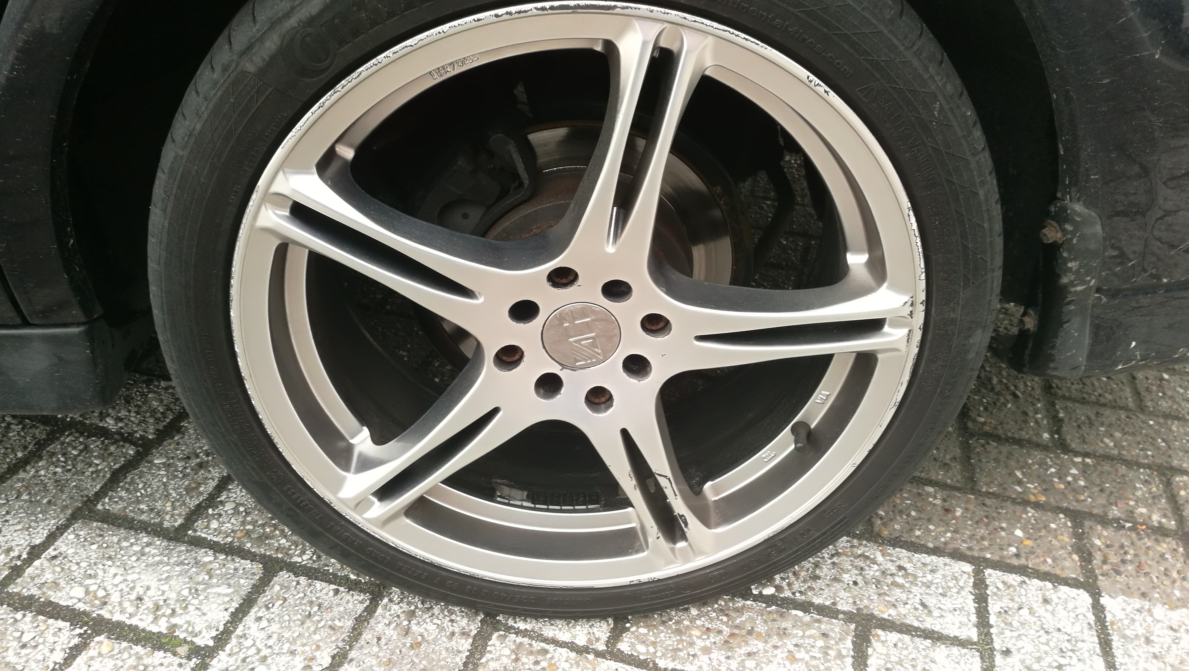

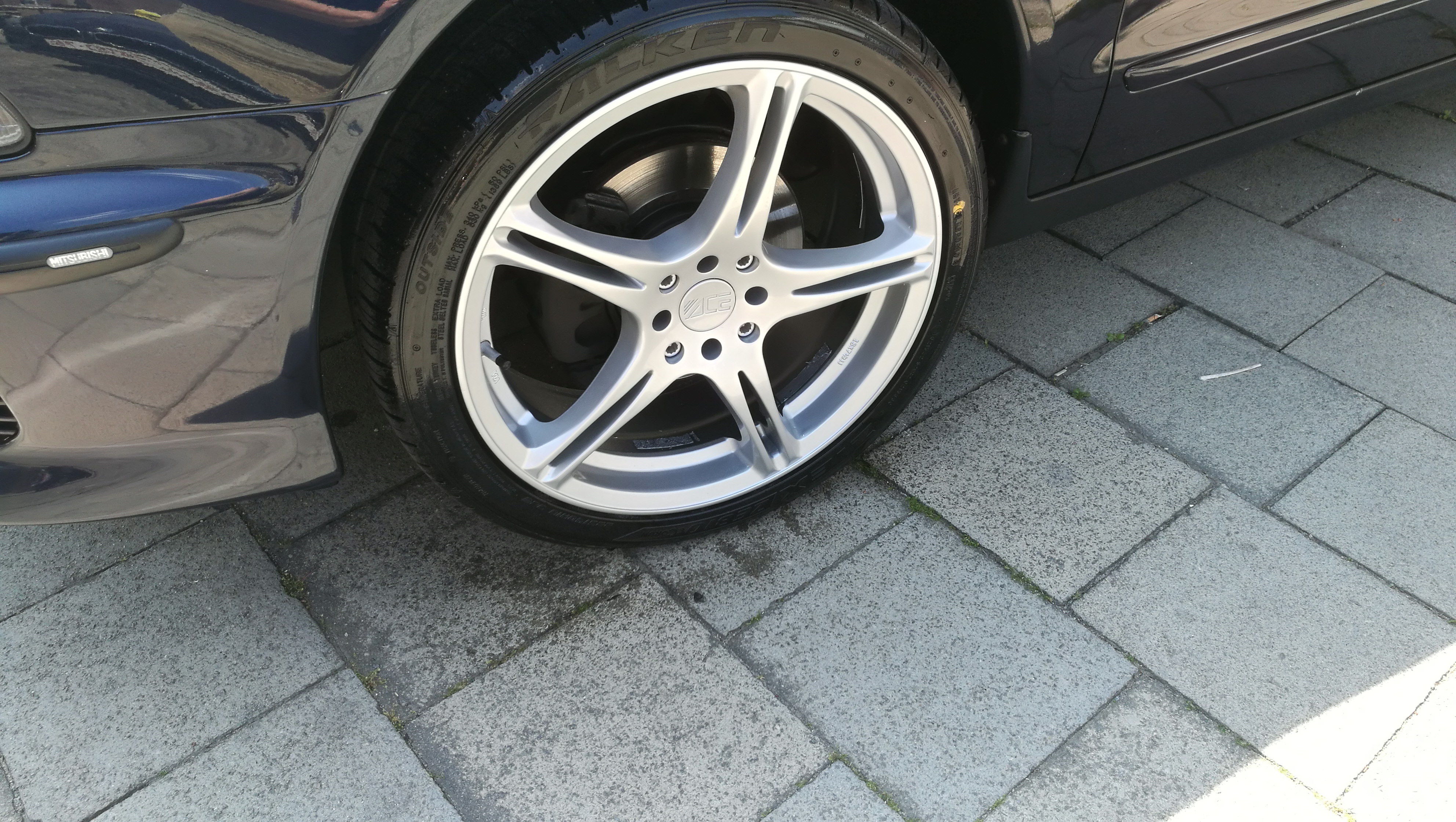

alle deukjes en velgen hersteld en herspoten en volledige ontsteking veranderd en pakkingen ook. auto terug als nieuw behalve 1 probleempje heb ik nog ! mijn buiten temperatuur slaagt soms door geeft 18 graden aan terwijl het 30 graden buiten is en dan werkt mijn airco niet .
