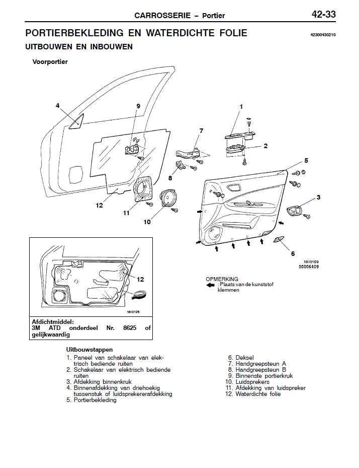

Heeft iemand de instructies voor het verwijderen van de deurpanelen? ik heb de Haynes Repair manuel gekocht maar daar is de uitleg wel zeer beknopt

Pagina 42-33 van het werkplaatshandboek. (te vinden op het forum)

Verwijderen deurpanelen:
- verwijder alle schroefjes (zitten in de bovenste helft), inclusief het kapje van de deurhandel binnen en nog een schroef in het handkuipje van de raambediening
- verwijder voorzichtig het afdekplaatje aan de binnenkant van de buitenspiegels/kapje van de deurspeakertjes, de plastic haakje breken helaas gemakkelijk
- dan trek je met een ruk de onderkant van het paneel los van de deur en ga door tot alle clips los zijn
- verwijder ondertussen de fitting/lampje van de deurverklikker uit het paneel
- duw het paneel omhoog tot het loskomt.
Het afdekkapje van het verklikkerlampje is ook in volledig rood te krijgen.
De deurspeaker is gemonteerd in een plastic houder. Is te modden voor een nieuwe speaker.

Ik ben er in geslaagd de speakers te vervangen zonder het losmaken van de tweeter die aan de binnenkant van de spiegel zit.
Heb het paneel dus alleen van onder losgemaakt en laten scharnieren boven bij het raam.
Er passen in de witte bus 16 cm speakers en niet 13 cm wat ik op internet gelezen had. En de 16 cm speaker kun je direct op de witte bus schroeven. Moet je alleen even 4 gaatjes in boren.
