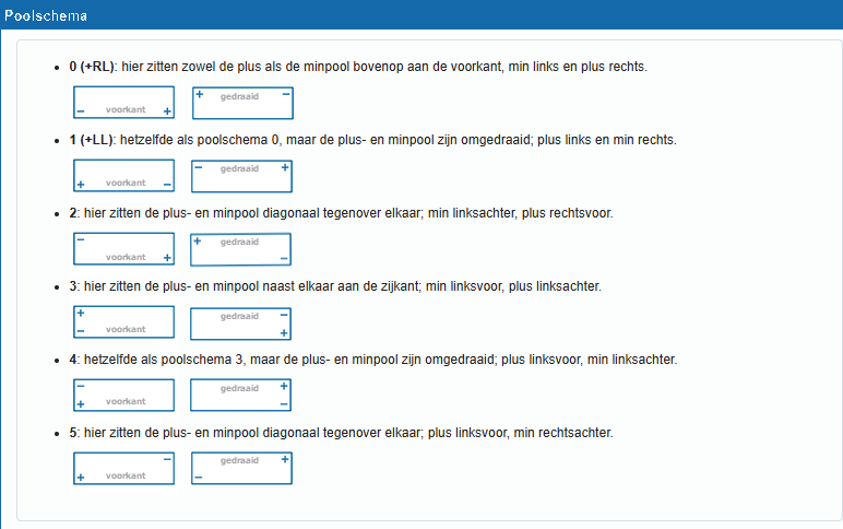

Accupool schema
Een accupoolschema is een schematische weergave van de posities van de polen op de accu.
De positie van de accupolen is één van de factoren om te bepalen of een accu geschikt en passend is voor het voertuig.
De accukabels hebben een afgemeten lengte en het is in veel gevallen dan ook niet mogelijk om deze aan te sluiten op een accu met een afwijkend accupoolschema. Het poolschema van accu's wordt aangegeven met 'n nummer.
accupool-schema
accupool-schema
