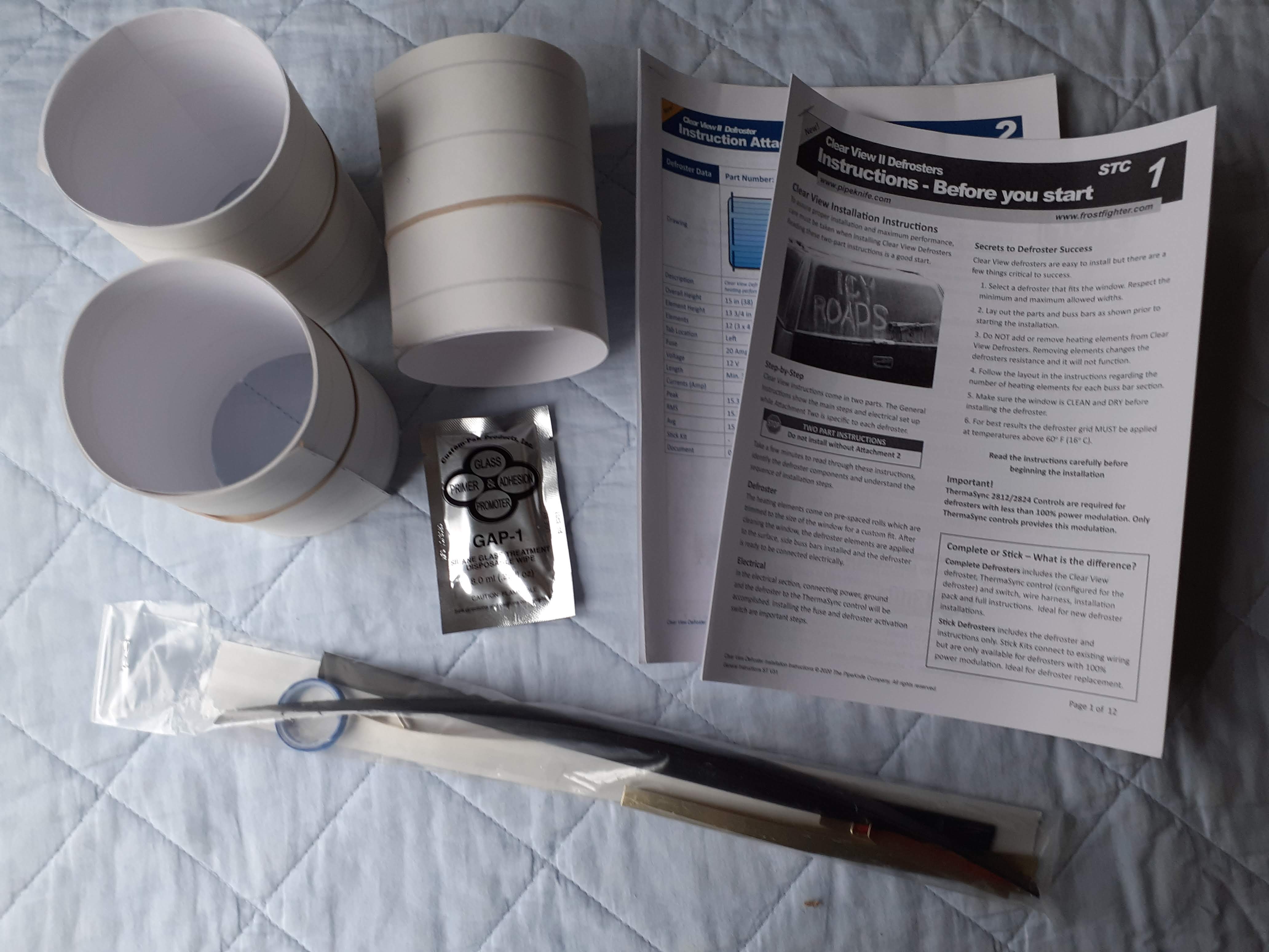

Vandaag de nieuwe achterruitverwarming (plakset) uit Amerika ontvangen.
Zie foto's. Wordt vervolgd.

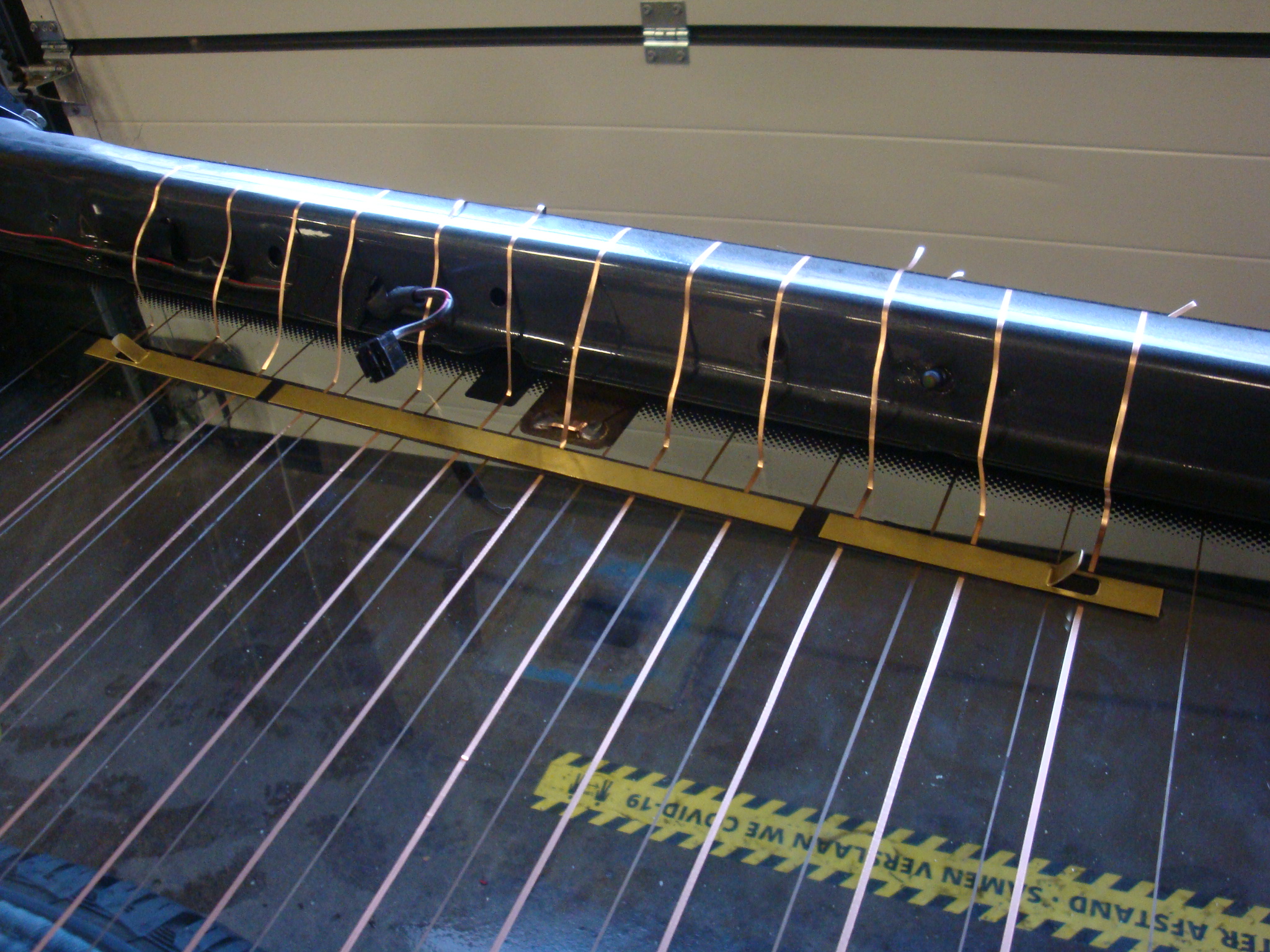

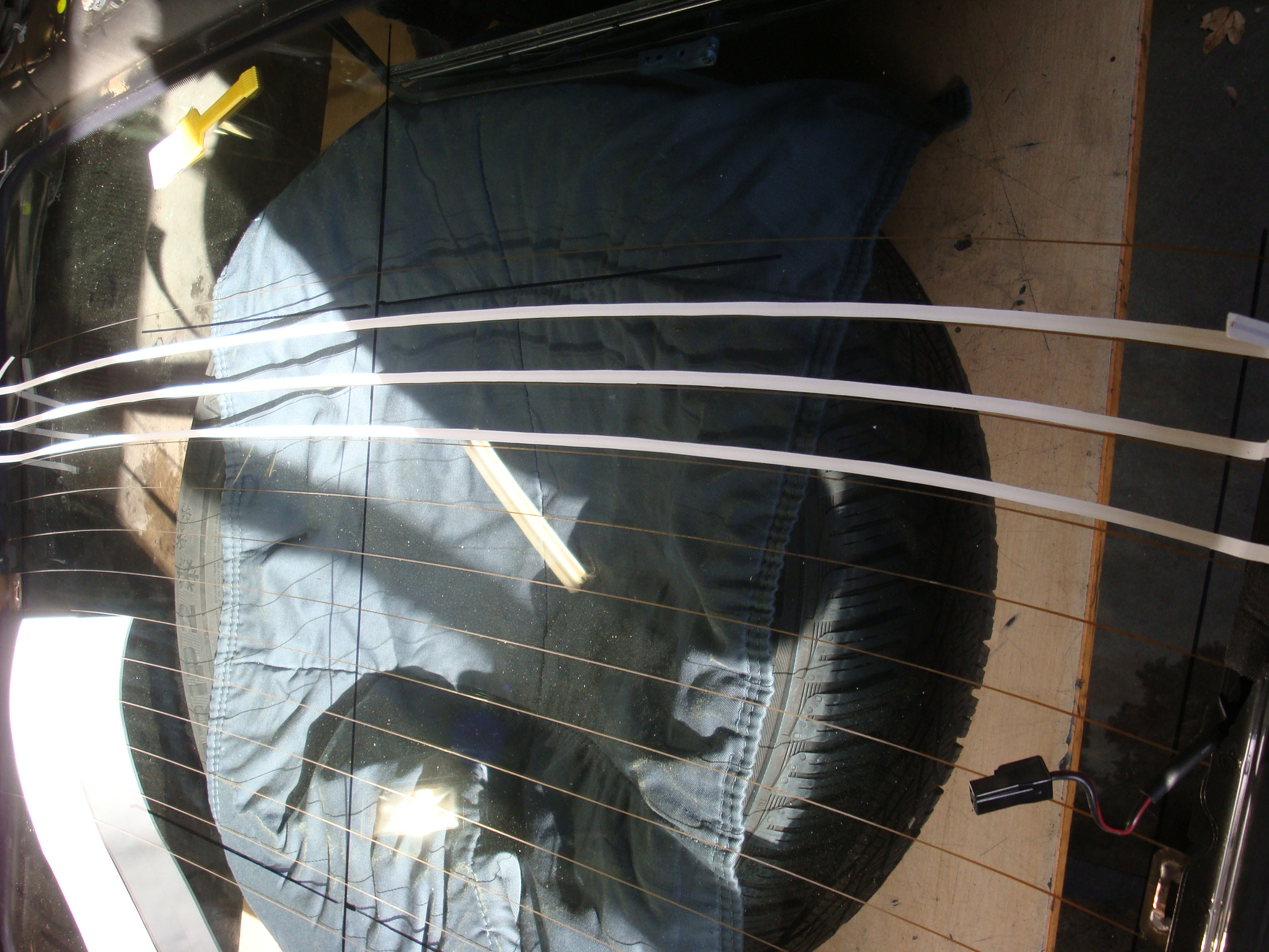

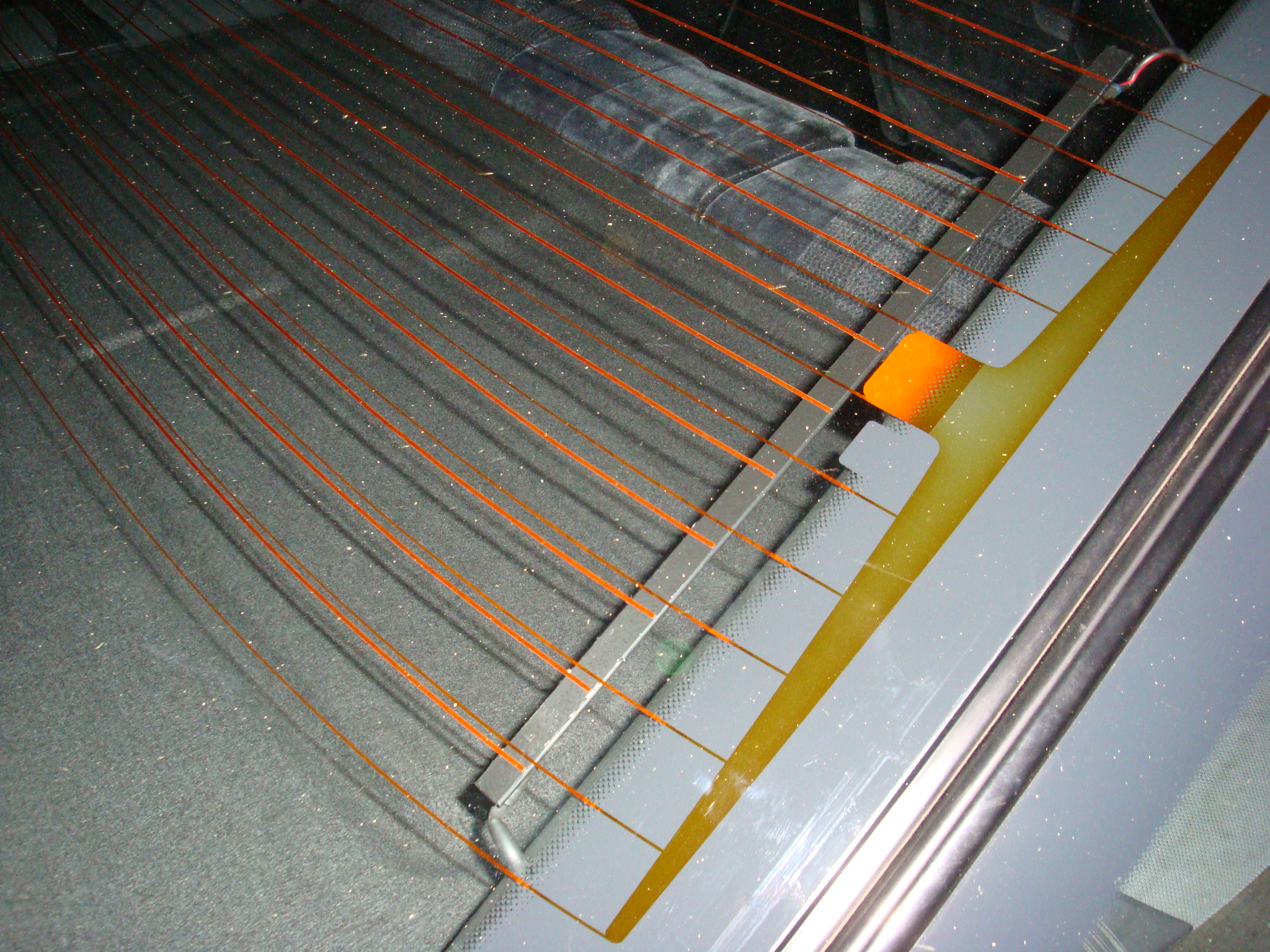

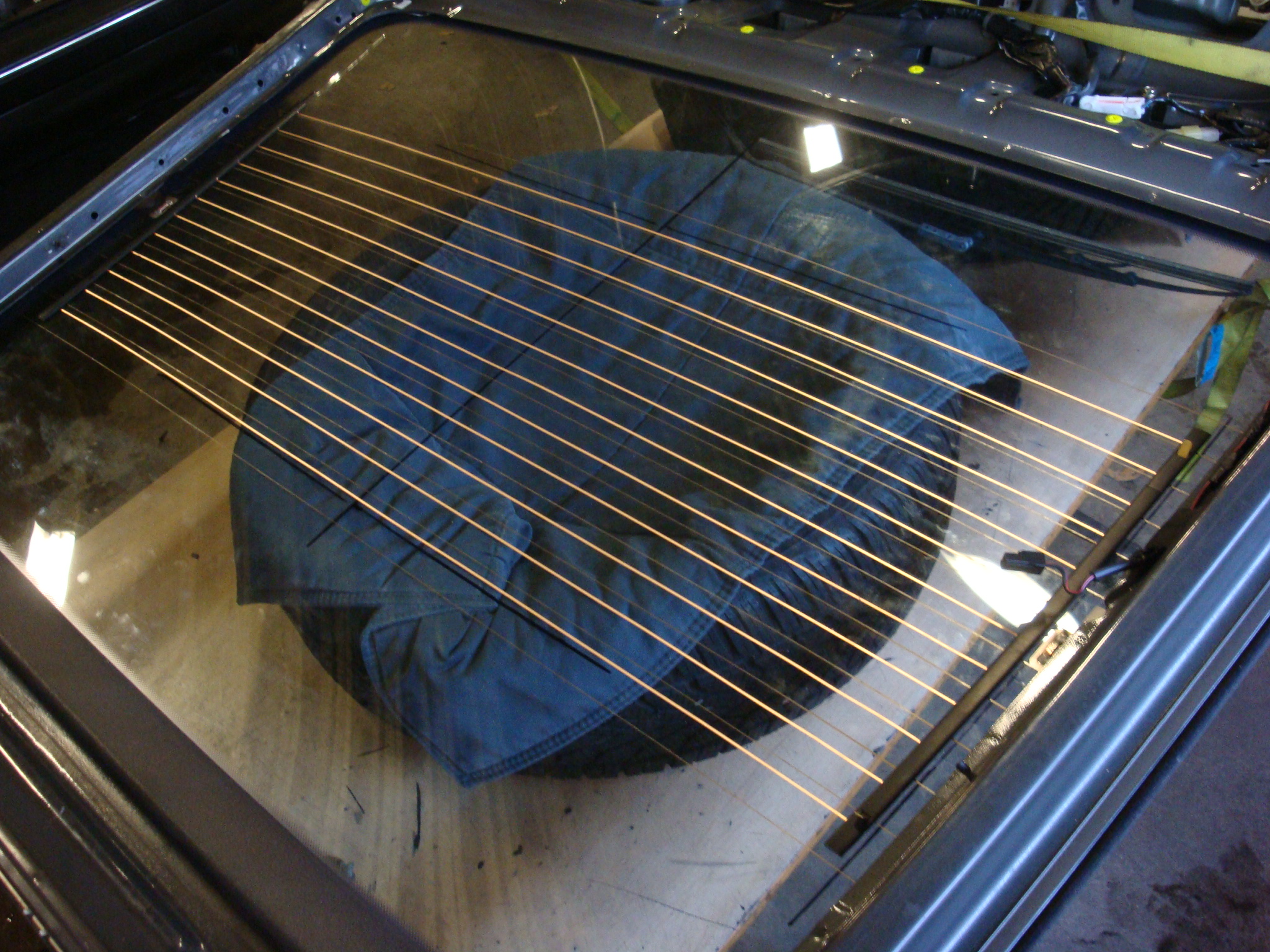

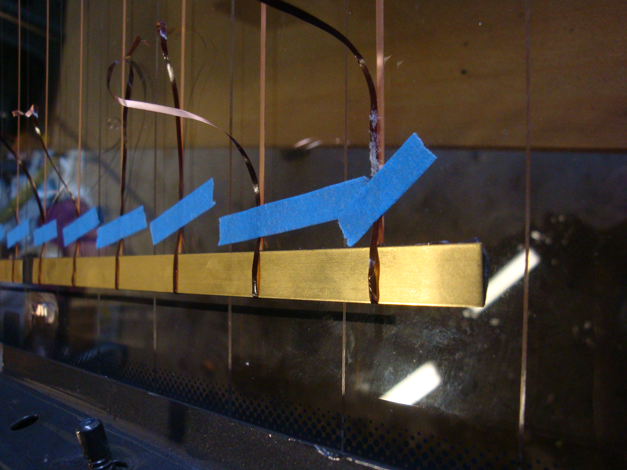

Eindelijk had ik gelegenheid mijn nieuwe achterruitverwarming te monteren. Het is gelukt!
Hier een verslag van het proces.
Ik had van tevoren met een scheermesje de oude elementen eraf gekrabt. Dat gaat heel makkelijk, maar een deel blijft in het glas achter. Jammer dat je dat blijft zien, maar het is geen bezwaar voor het functioneren.
Foto 1 Eerst de achterklep eruit. Ik had geen zin om op mijn rug liggend te werken.
De stekker van de achterklepbedrading bleek ergens boven de rechter wielkast te zitten, dus eerst moesten alle panelen rechts achterin weg. Met drie man de klep verwijderd.
Foto 2 In tegenstelling tot de instructies heb ik de elementen allemaal losgeknipt. Normaal zitten ze op stroken van 4 banen. Die kun je wel enigszins 'inknippen' om ze aan de zijkant een kant op te buigen, maar ik wilde ze perfect parallel aan de oude banen plakken. Hier zijn er drie klaar.
Foto 3 Ik heb een gereedschapje gemaakt om de banen exact op de juiste afstand van elkaar te kunnen plakken. Verder was het een kwestie van netjes de oude banen volgen.
Foto 4 Na verwijdering van het papier ziet het er zo uit. De nieuwe elementen zijn dikker dan de oude. Er moet ook een andere zekering in (20A i.p.v. 10A). De tussenruimte van de nieuwe banen moet 1,25 inch zijn. Dat is net iets minder dan bij de oude. Anders hadden ze mooi over de oude geplakt kunnen worden.
Foto 5 Hier zie je de messing contactstrips die op een foamstrip zijn geplakt (alles zelfklevend). Plus en min zitten aan dezelfde kant, want de stroom gaat door drie draden heen - terug - heen - en weer terug. In totaal 12 elementen dus (origineel was 13).
Foto 6 De elementen worden over de messing strips gevouwen en voorlopig met een stukje plakband op hun plaats gehouden.
Foto 7 Als laatste komt er een plastic afdekstrip op, die zorgt dat de elementen goed contact maken met de messing strip. Overtollige stukjes element worden afgesneden.
Foto 8 en 9 Het eindresultaat. Als de ruit een keer beslagen of opgevroren is, zal ik een foto van het werkende systeem toevoegen.
Het was een hele klus, maar leuk om te doen (vond ik) en met een bevredigend resultaat.
Als iemand dit ook van plan is en vragen heeft, hoor ik het wel.
