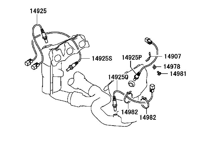

Hoi Vraagje.
Wie kent deze foutcode en welke lambdasonde moet ik hebben.
waar zit deze sensor precies? ik heb een galant 2.5 v6 2002.
Als ik het zo zie lijkt het of er 4 sondes zijn, bank 1 sensor 1 en 2 bank 2 sensor 1 en 2.
Ik zie echter alleen maar 2 sensoren, eentje aan de front zijde en eentje aan de voorruit zijde.
Tevens zie ik op internet een diagnose en regelsensor wat is het verschil.
Graag een reactie.

De diagnose sensor zit achter de catalysator, de regelsensor(en) voor de catalysator
En dus doordat je een meetpunt voor en achter de cat hebt, kan de computter aanpassingen doen aan de inspuiting.
mag ik vragen waar die code mee is uitgelezen?
Vier kapotte sondes is nagenoeg onmogelijk
Ik moet wel zeggen dat als de achterste sensor kapot is er een kans is dat je de raarste (of geen) meldingen krijgt.

Re: lambdasonde foutcode p0161 O2 sensorheater bank2 sensor
bank 2 zit het dichtste bij de voorruit, en als mijn geheugen me niet in de steek laat is sensor 2 is de achterste (onderste)
op het plaatje dus 14925s
http://www.galant-fans.nl/forum/downloa ... nsoren.JPG" onclick="window.open(this.href);return false;
mocht ik gelijk hebben dan is MD369192 het part nummer, maar handiger is om even bij de auto parts langs te gaan , waarschijnlijk geven ze je een universele met een iets telang snoer zodat hij ook op andere auto's past. of in het goedkoopste geval mag je ze zelf solderen.

twain bedankt voor de info.
je tekening klopt exact, en het blijkt een diagnosesonde te zijn.
