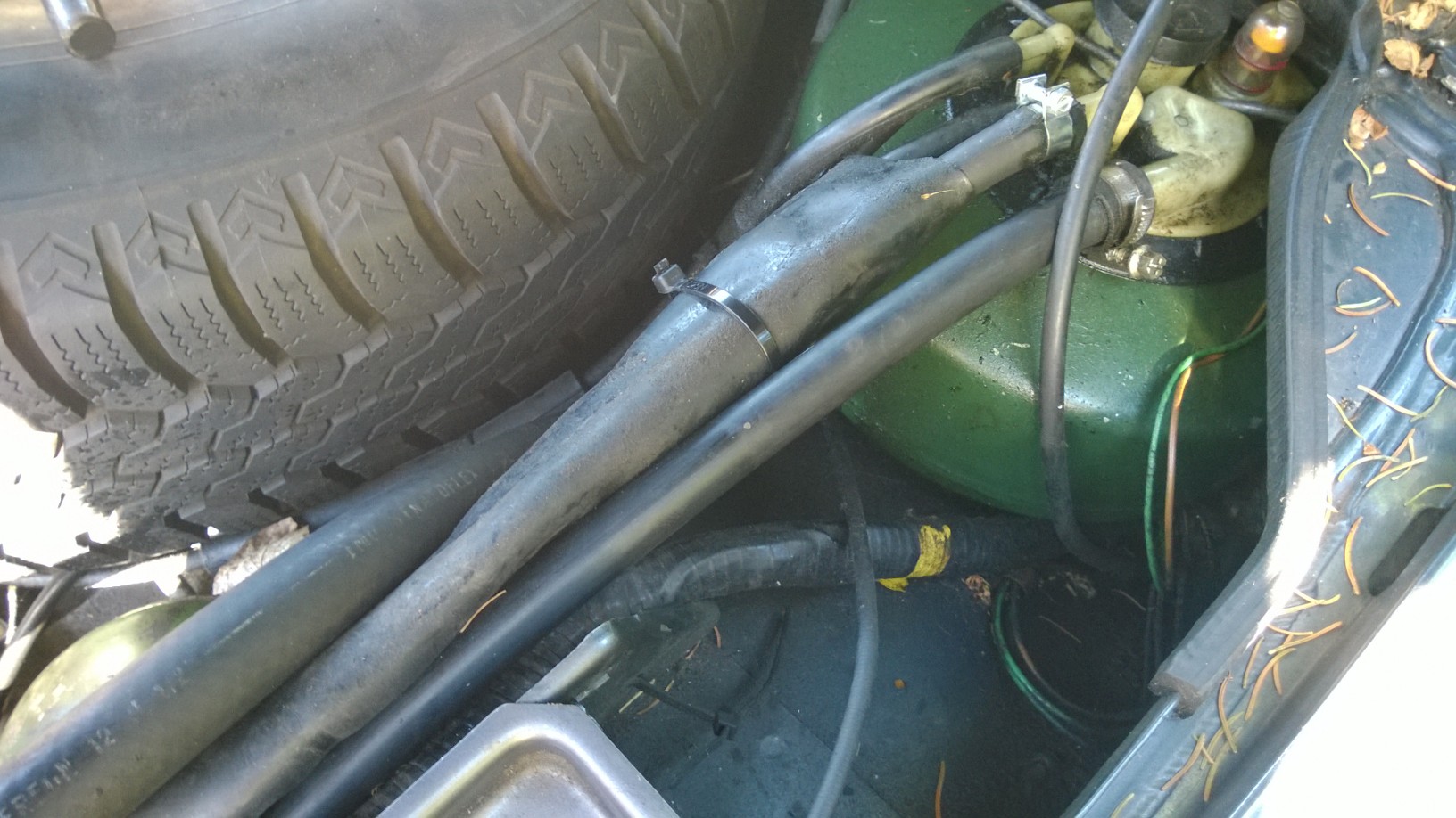

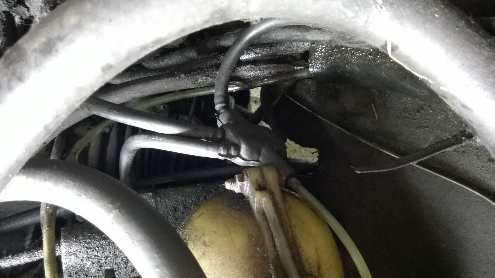

Vandaag eens gekeken of ik het probleem kan vinden.
De gerepareerde rubberen slang (ook geheten treiterslang) blijkt droog te zijn.
Dan 2 1/2 liter LHM in het voorraadvat gegooid (hoort ongeveer 4 liter in te zitten).
De auto starten en in de hoogste stand gezet.
Blijkt er ergens anders een lekkage in het hydraulisch systeem te zitten, gezien het druppen van de 'ski' bij het linker voorwiel.
Reservewiel onder de motorkap vandaan gehaald.
De zogenaamde kleine octopus eronder bleek droog (ook een bekende bron van lekkages).
Ben er nog niet achter waar het vandaan komt
Een blik in de motorruimte en de slang waar het eerste lek zat (bij de tie wrap). Het groene vat is het voorraadvat.

Ik kon het lek niet boven water krijgen, ook niet nadat ik onder de CX (op bokken!) had gelegen. Dus in de vroege ochtend naar CX specialist Citroville gereden met de nodige reserve LHM in de kofferbak. Met een flinke duik in het vooronder had de specialist al gauw de boosdoener te pakken: een spinnetje met een afgebroken pootje. Een spinnetje/octopus is waar verschillende retourleidingen van LHM samenkomen. Voor vervanging moest een deel van de modderkuip linksvoor verwijderd worden. Wat zich toen liet zien kan de Galantfan zich waarschijnlijk niet voorstellen: een bak met allemaal hydraulische leidingen, schijnbaar chaotisch georganiseerd. Na vervanging was het probleem opgelost. De CX rijdt weer vrolijk haar rondjes in Nederland, en de berijder heeft weer een vette glimlach. Overigens dezelfde glimlach bij rijden in de Galant/Legnum.

Tja,dat is echt met de franse slag in elkaar gezet...

Mooie chaotische frans knoopwerk zo te zien, en je zou er ook schoonmaak drift van krijgen om alles onder de kap blinkend te krijgen als je fotos ziet
Mooi dat het euvel is opgelost en zo'n oldie weer de wegen mag gaan berijden verder
