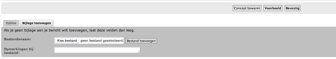

Hoi Martin,
Er is iets misgegaan in je verwijzing, de link verwijst namelijk naar je eigen harde schijf toe ;)
Je moet klikken op 'bijlage toevoegen',
daarna 'kies bestand' en dan klik je het bestand op je harde schijf aan, vervolgens klik je op 'bestand toevoegen' om dit te bevestigen!
Klik even op de afbeelding hieronder en ik weet zeker dat het goed komt!
p.s. als je dit gedaan hebt staat onder je tekstvak "geplaatste bijlagen" hier kun je het bestand verwijderen, of in het bericht plaatsen als je op 'plaats in bericht' klikt.
Dan wordt automatisch de juiste code (die er voor zorgt dat je afbeelding in je forumbericht staat) in je bericht geplaatst.
Welkom op het forum trouwens en veel plezier met je Galant! ;-)
