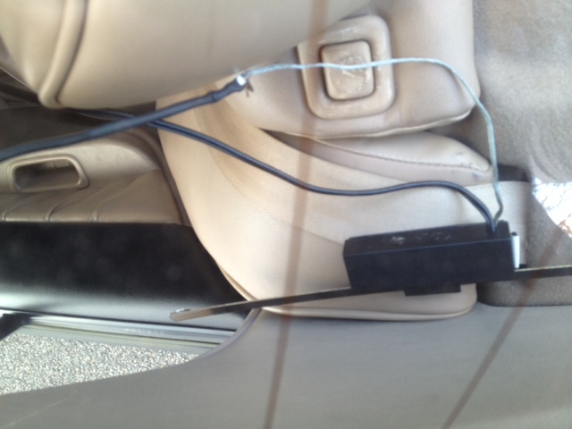

En dan het interieur. Ai. Dat heeft ook (veel) betere tijden gekend. De beige bekleding is naast vies ook op diverse plekken fors beschadigd. De bestuurderstoel lijkt wel of een bulldog zich erop heeft uitgeleefd. Ik heb daar een donor-stoel voor intussen. Van de lederen schakelpook-knop valt het leer zo ongeveer af. Ook het hemeltje is op verschillende plekken stuk, zelfs de A- en C-stijlen zijn beschadigd! Knap werk. Verdere highlights: daar waar het bakje met de stoelverwarmingknopjes zat, zitten nu een Voltmeter en een Economy metertje. Plus het stoelverwarmingsbedieningspaneeltje. Prachtig allemaal... zucht. De electrische radioantenne is foetsie en daarvoor in de plaats is een plak-antenne gekomen op de achterruit, waarvan het plak-deel intussen niet meer plakt... Over het ook al zo hippe Philips Carin navigatiesysteem zal ik maar niet verder uitwijden wat ook daarmee zal gebeuren
Motorisch: de vorige-vorige-eigenaar vond het een briljant plan om de ruitensproeiers op de motorkap te vervangen door super-hippe-bling-versie-met-LEDje... En nog briljanter: wikkel de ruitensproeierslangen lekker om de koelwaterslangen van de radiator dan stuur je mooi opgewarmd water naar je voorruit! Hmmm... weer iemand die niet weet dat warm water sneller bevriest dan koud water. Verder wat lichte olielekkage vanuit het klepdeksel, dus goed te verhelpen met een nieuw klepdekselpakkinkje. Verder loopt het nog slechts 229.000km gelopen motortje prachtig en ondanks de (enorm) slippende koppeling voel je dat het ding echt wel wil! Het verbaasde me hoeveel verschil ik voelde tussen deze V6 handbak en de V6 automaat die ik een week ervoor bereed. Het rijden zelf voelt best goed. Niet zo'n heerlijk grippend gevoel als in de VR2, maar beter dan de originele wiebel-wobbel-vering. En natuurlijk maken de versleten voorbanden die er nu onder liggen het er ook niet beter op

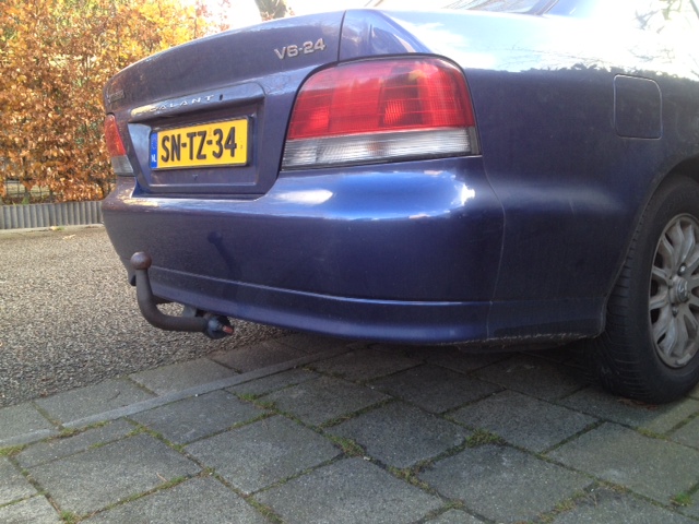

Nog even een rondje om de auto: een trekhaak! Weer een bonk ijzer dat ik never nooit zal gebruiken, dus die gaat er af. Volgens mij is het dan weer wel zo'n hippe afkoppelbare. De voorbumper is van het euro/non-turbo pre-facelift type die ik het 'smilie' type noem. De bumper heeft als je 'm zo bekijkt een enorme grijns oftewel 'smilie' look. Het is niet mijn ding. Daar komt de custom voorbumper van de euro facelift op die ik eigenlijk voor de VR2 in gedachten had. Maar die houdt gewoon de turbo pre-facelift bumper (maar dan met de juiste kleur zilver).

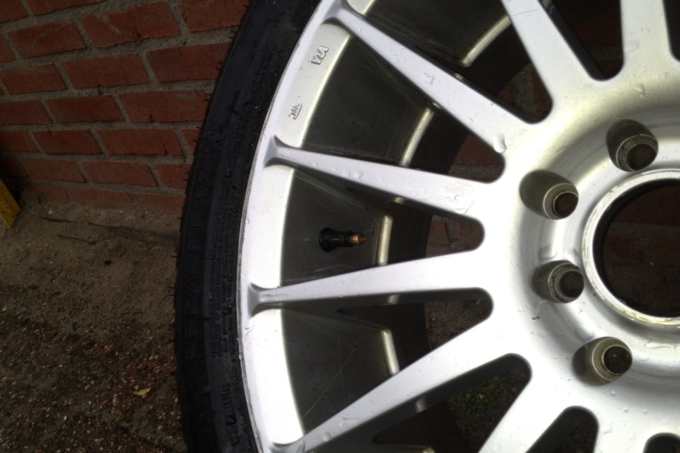

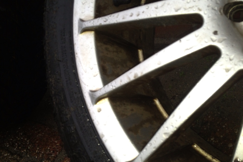

Intussen ligt een setje 17" multi-spaaks LM velgen klaar met hagelnieuw Michelin Alpin P4 225/17/45 banden eronder en voor de zomer een 17" set met vers kwaliteitsrubber voor het 'monster'.
Want dat ik hoe deze ruwe parel de afgelopen tijd dat ie hier voor de deur staat ben gaan noemen. Het is een monster. Zoveel auto dat zoveel aandacht zal nodig hebben om er weer echt een mooi exemplaar van te maken. Om er ipv een 'lelijk monster' een verschrikkelijk 'monsterlijk' mooie bak van te maken. De plannen zijn behoorlijk uitgedacht en de onderdelen zijn intussen zo goed als allemaal beschikbaar en wachten op montage!

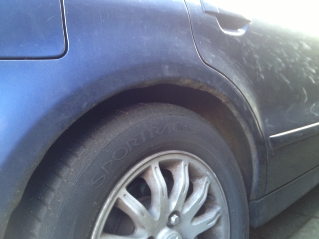

DONE Wielkastverbreders test-monteren (150 euro)

Wielkastranden repareren/vervangen (reservedeel ligt klaar)

Nog even een paar kiekjes van de 'upgrades' die (nog) op de auto zitten. Zolang ik me kan inhouden, want ik heb intussen al het Carin navigatie-afstandsbediening-houdertje verwijdert, net als de voltmeter en economy meter en een hele berg pruts-bedrading (en nog heel wat te gaan trouwens...). Nu is netjes het originele bakje weer teruggeplaatst. BETER!!!
Het is me te koud, winderig en nat buiten anders had ik meteen de hele zooi eruitgetrokken!

Verder vandaag de 'nieuwe' LM 17" wielen maar 'ns grondig gaan cleanen, want die dingen zijn nogal ernstig vies. En nu het nieuwe rubber erom zit zou het leuk zijn ze ook te kunnen gebruiken/monteren natuurlijk. APC + tandenborstel to the rescue!

Hmm... 1 uur over 1 wiel. Dat noem ik echt vies. En dan nog is het niet brandschoon. Need more power! (hogedrukreiniger van de buurman zo-even uit de garage gevist, kijken of dat scheelt).
Re: 8G V6 'monster'
Frustrerend is dat he..... Sommige plekken zijn gewoon zo hard ingevreten... Succes he!
Re: 8G V6 'monster'
Met apc/tar-remover/en nog een speciaal goedje waar ik de naam niet van weet (groen spul met een beetje citroenachtige geur) wordt het niet beter dan 'redelijk' maar zelfs dan maar voor enkele velgen. Morgen maar ns met ontvetter en desnoods nog agressievere middelen aan de slag. De lak boeit me niet enorm, maar de boel moet wel achoon en strak zijn voor de plasti dip treatment
Re: 8G V6 'monster'
Ik durf 't bijna niet te noemen, maar ik zou ze (laten) stralen. Alles weer gaaf, schoon en plastidip-ready
Re: 8G V6 'monster'
Leuk setje velgen!!
Re: 8G V6 'monster' - velgen plasti-dip fail :)
Ok, als schoonboenen met de meest uiteenlopende chemicalien / engine cleaner / borstel / enz niet lukt, dan maar schuren. Korrel 320 en gaan. Velg 1 was klaar voor een 'dipje'. Een plasti-dip om precies te zijn
Ondanks dat het niet zou 'hoeven' toch gewoon de boel afgeplakt en begonnen te spuiten. Goh... dat spul lijkt wel water!? Hmm... dekt voor geen meter. Nou ja, over een half uurtje een volgend laagje. En daarna nog een en nog een. Kolere, het dekt echt niet!? Heb ik dat! Nou nog maar 'ns goed op de spuitbus kijken. HUH?! Plasti-dip METALLIZER?! Da's om een extra metallic glinstering OVER een plasti-dip laag te spuiten!!! Aargh. Vandaar dat het niet dekte. Okee, volgende velg geschuurd, ontvet en ingetapeted. Mooi egaal voor een echte kleurlaag. Zal ik nog gaan dippen? Of maar meteen een echte kleurlak erop spuiten? Voorlopig ga ik de resterende 2 wielen maar spuitklaar maken en primeren, dan heb ik het meeste werk gedaan in ieder geval. En daarna komt dan de 'schone' taak om m'n plasti-dip laagje ervanaf te krijgen.

Maar je hebt nogal wat laagjes nodig om het dekkend te maken. Ik heb volgens mij 3 bussen opgespoten op mijn wintersetje.....

Dat vind ik nog best meevallen Knoei, aangezien je bij het spuiten van velgen veel "afval" hebt.
Wil je plastidip er makkelijk afkrijgen is het noodzaak er wel veel lagen overheen te zodat bij het lostrekken het aan elkaar blijft zitten en niet snel scheurt.
Het maakt heel erg veel verschil wat je ondergrond is hoe de plastidip pakt/dekt. Op blank metaal ben je veel meer kwijt dan op een glad oppervlak. Op een ruw/matte ondergrond dekt het nog iets makkelijker dan op een blankelak ondergrond. (Mijn ervaring ermee dan hé)
Moet wel zeggen dat ik alleen nog maar met zwart en met transparant heb gewerkt.

Aarrgghh, Mark. Metalizer!!!! Dat gaat inderdaad niet werken. Ik verbaasde mij al; "Plasti-Dip fail!". Hoe kan dat dan? Zelfs mij lukt dat.
Om die velgen schoon te krijgen: Heb je niemand in de buurt die een flesje Wheel Brightener voor je kan maken? Met een 1:4 oplossing? Grote kans dat je die troep dan wel van de velgen krijgt. Denk ik.
