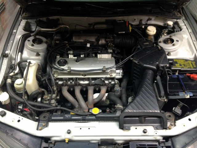

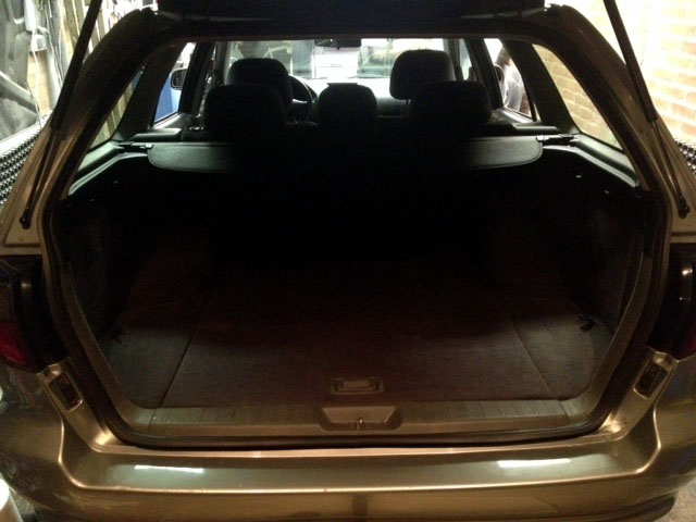

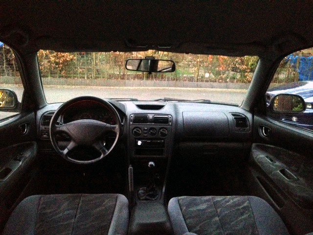

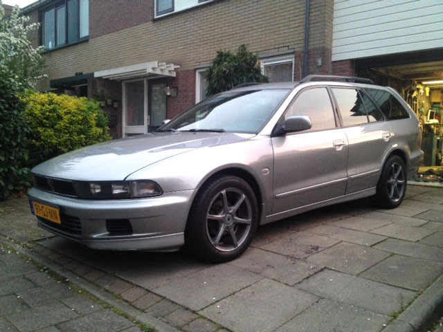

En eindelijk een paar plaatjes. Het stelt niet veel voor zo, maar toch. Het begin is er!
Re: 8G StationWagon 2L LPG - pics!
Is het een G3 installatie trouwens?
Re: 8G StationWagon 2L LPG - wat kleine dingetjes
Het is een Vialle LPi installatie

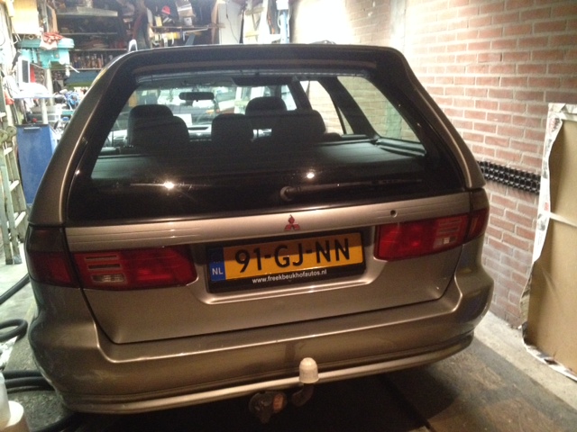

En toen... ja die heerlijk ogende achterspoiler erop gezet! 6 gaten boren (toch spannend) en verdraaid. Het past! Met mijn favoriete 3M dubbelzijdige tape de zijkanten van de spoiler ingetaped zodat de spoiler superstrak op de body aansluit en het zorgt er meteen voor dat het niet gaat rammelen. Perfect! En wat oogt dat toch ontiegelijk veel beter zo.

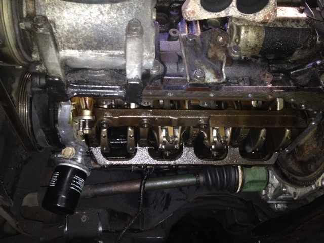

Bah, kreeg zo-even een telefoontje van de nieuwe eigenaar. Motorblok heeft een ernstige ratel en er is duidelijk iets serieus mis. Gigantisch balen, vooral voor de eigenaar, maar evengoed voor mij, want dit voelt natuurlijk niets fijn. Nog geen week later en slechts een paar honderd km extra op de teller laat die auto het afweten. Grrrr! Nu kijken wat we kunnen doen om dit op te lossen, want dat moet natuurlijk gebeuren.

En zo staat ie er bij. Helaas dus niet lopend... de nieuwe eigenaar gaat 'm waarschijnlijk niet meer lopend maken, echt jammer van dit mooie exemplaar, maar zijn voorkeur voor revisie komt kosten-technisch niet helemaal uit helaas, wat ik goed begrijp. Om toch even een paar mooie plaatjes te delen:
Re: 8G StationWagon 2L LPG - sold!
Erg jammer Mark. Auto staat er prima bij. Andere motor erin, of zelf erin duiken?
Een andere motor erin ziet hij (nog?) niet zo zitten.

NIet toevallig de Lagerschalen van de Krukas ?! Dan maken ze ook behoorlijk herrie... Maar het is relatief eenvoudig te herstellen...
Zoals je waarschijnlijk hierboven niet gelezen hebt is dat het eerste dat ik uberhaupt gecontroleerd heb toen ik de auto kocht. De lagers zagen er toen werkelijk perfect uit. Als nieuw! Ik heb ze toen weer teruggezet. Zelfs een nieuwe geijkte momentsleutel gekocht omdat het aanhaalmoment slechts 20nM is (en daarna 90-100 graden doorhalen). Mijn grote momentsleutel begint pas bij 28nM dus daar had ik niets aan.
Hoe dan ook: de lagerschalen, zoals ook op de foto's hierboven een beetje is te zien, waren in nieuwstaat. Geen plekjes, geen verkleuringen, geen 'strepen', niks. Toen ik dat had uitgesloten ben ik naar 'eenvoudiger' oorzaken gaan zoeken. De oliesensor was een kandidaat en een losse stekker die er daar in de buurt bijbungelde leken de grote verdachten. Stekker weer erop, nieuwe sensor erin. Olie ververst en geflushed met Amsoil Engine Flush. Daarna nieuwe olie, stukjes gereden. Geen olielampjes meer. Lang stuk gereden, niks meer. Mijn conclussie: defecte oliesensor en/of samen met die losse sensorstekker waren de oorzaak. Nu de auto ruim 200 km later alsnog strandt moet er dus meer aan de hand zijn geweest. Alleen WAT? Ik weet niet hoe de oliepomp in een 2L motor werkt, maar in de V6-tjes zit 'ie onderin de kopse kant van het onderblok. Het is zo'n prachtig 2-ronde tandwielen die in elkaar grijpen pompsysteem. Het lijkt haast onmogelijk om dat om zeep te helpen, tenzij je alle oliekanalen daar al geblokkeerd zou krijgen. Dat lijkt echter uitgesloten met de punctuele oliewissels en hoe prachtig clean het motorblok eruit ziet.
Ik ben benieuwd wat de oorzaak is en of we daar ooit gaan achterkomen...
