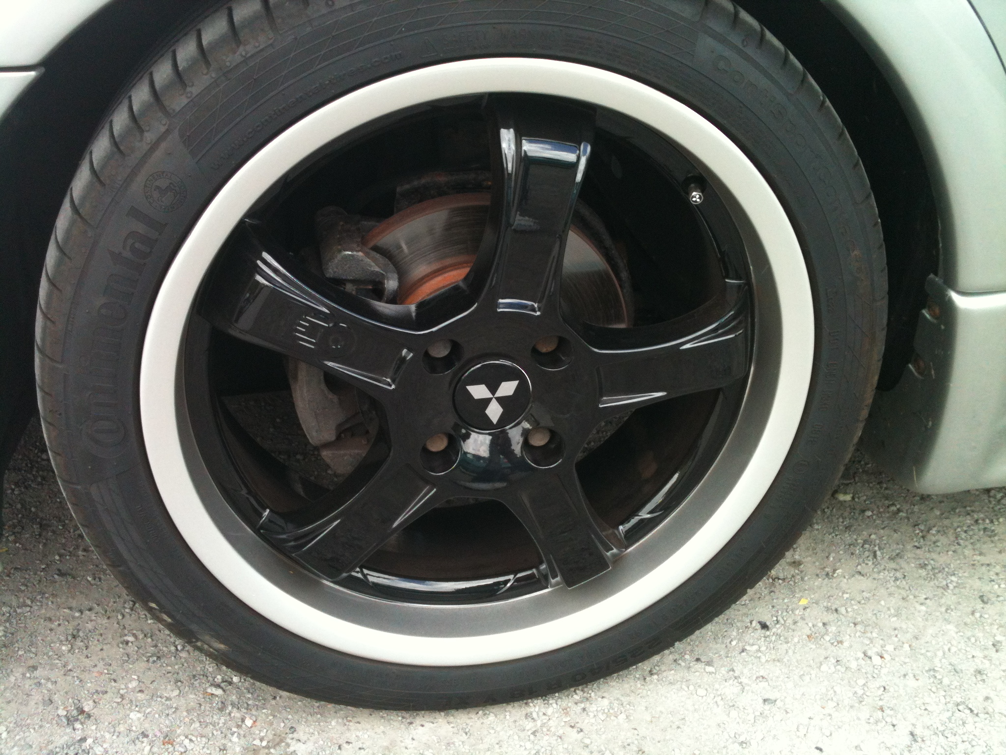

De Velgen voorzien van Mitsu emblemen :

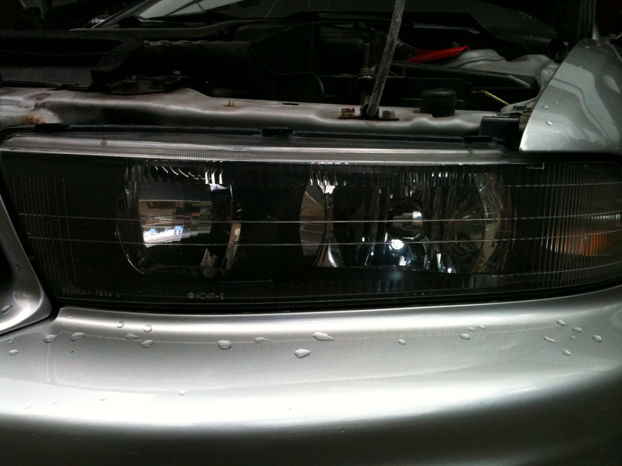

Heb een setje vr4 koplampen omgebouwt met elektrische verstelling natuurlijk en gemonteerd zodat het weer mooi 1 geheel word met de mistlampen ..
Mijn zilveren super vr4 koplampen hebben een nieuw huis gevonden in Melvin ( speedy500 ) zijn wagon die ook de zilveren mistlampen die er eerst bij mij inzaten ..
Before :
After :

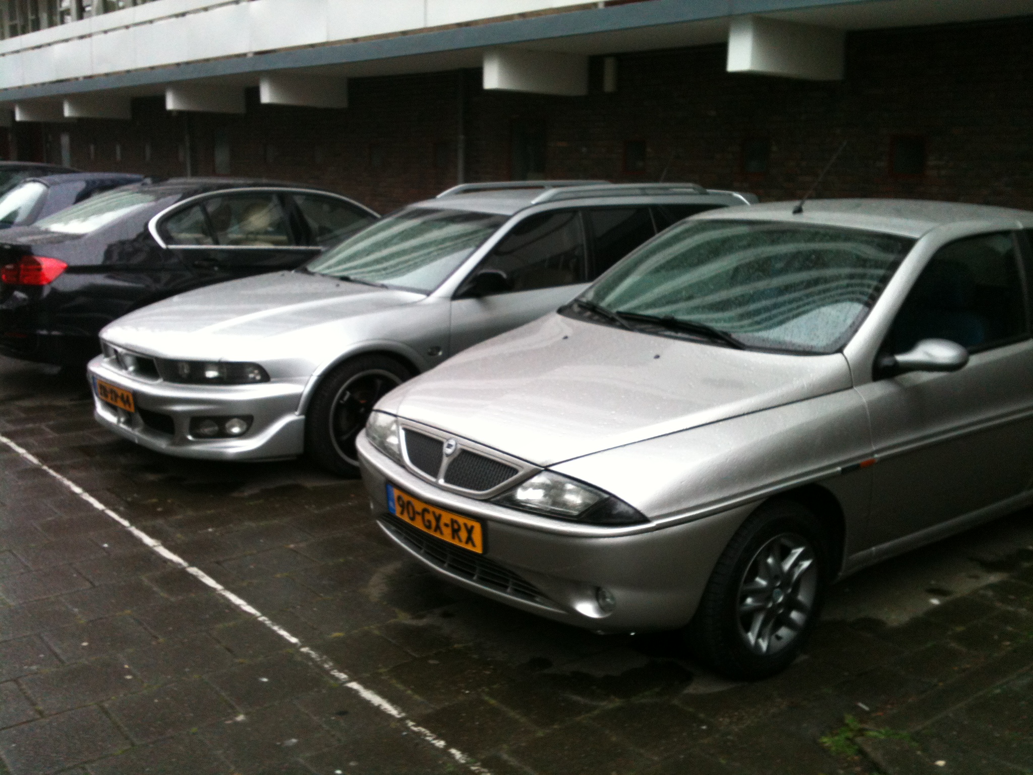

Had het Lanciatje ook maar even in was gezet dus ook maar even gezellig samen op de foto

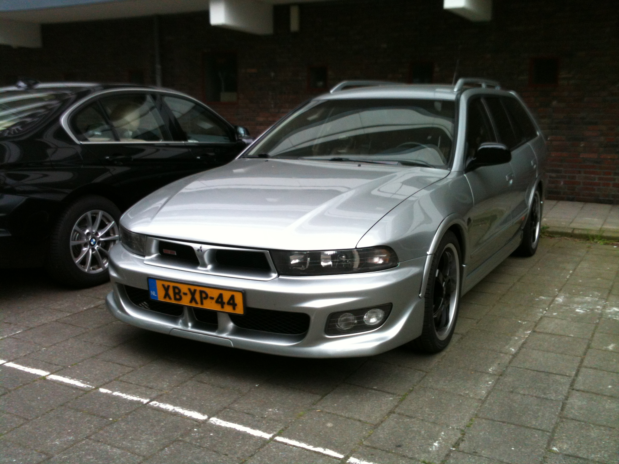

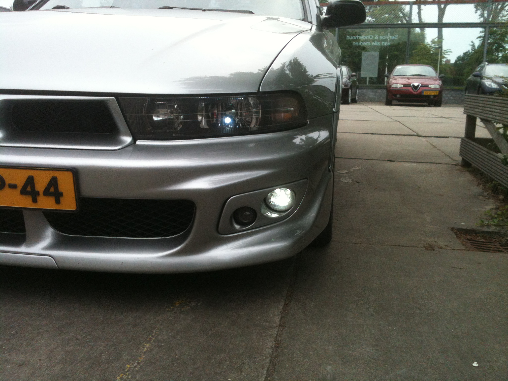

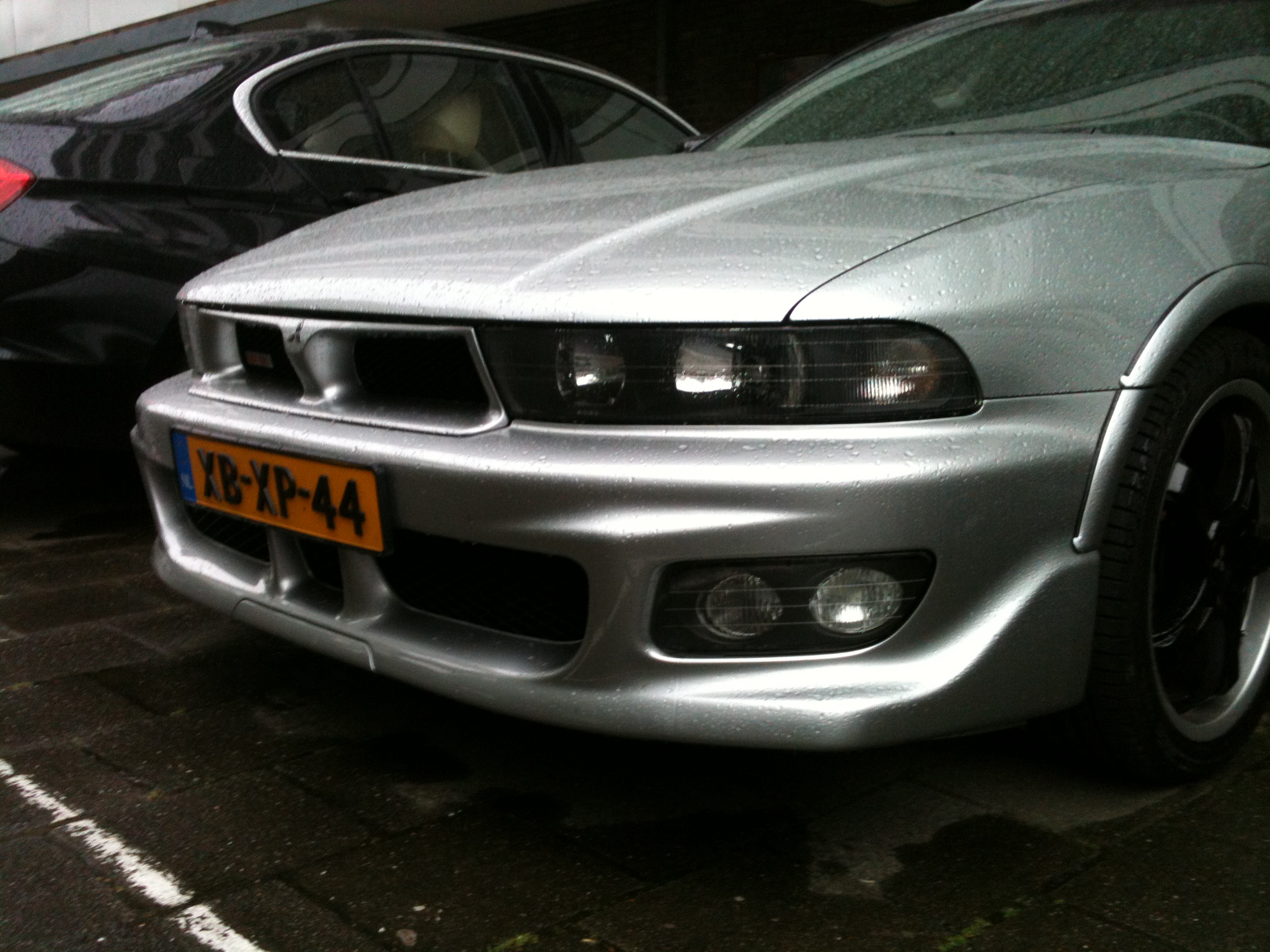

Ook nog maar even een foto van de ingebouwde drl in de bumper ..
En spreciaal voor markduffy een foto van de LED stadslichten

Ik zie geen DRL in de bumper?! Waar moet ik kijken?
Re: Martijn's Galant 8g Wagon ---> Stickers & headlights upd
Het zijn ook niet echt van die lees zoals bij Audi maar heb gewoon de buitenste lampen in de bumper voorzien van Leds en zo geschakeld dat ze dienen als dagrijlichten ...
Dat is okay! Goed idee!

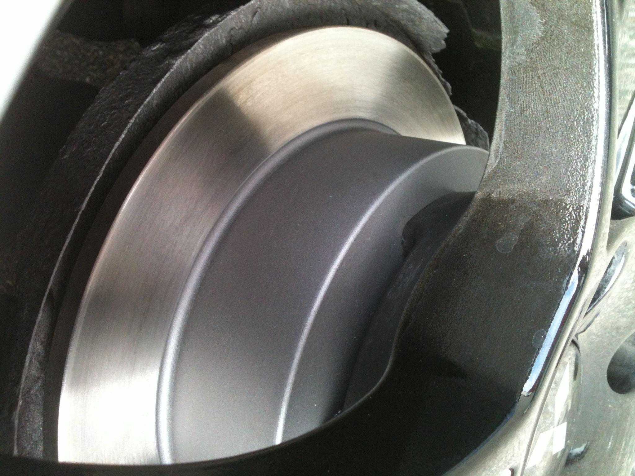

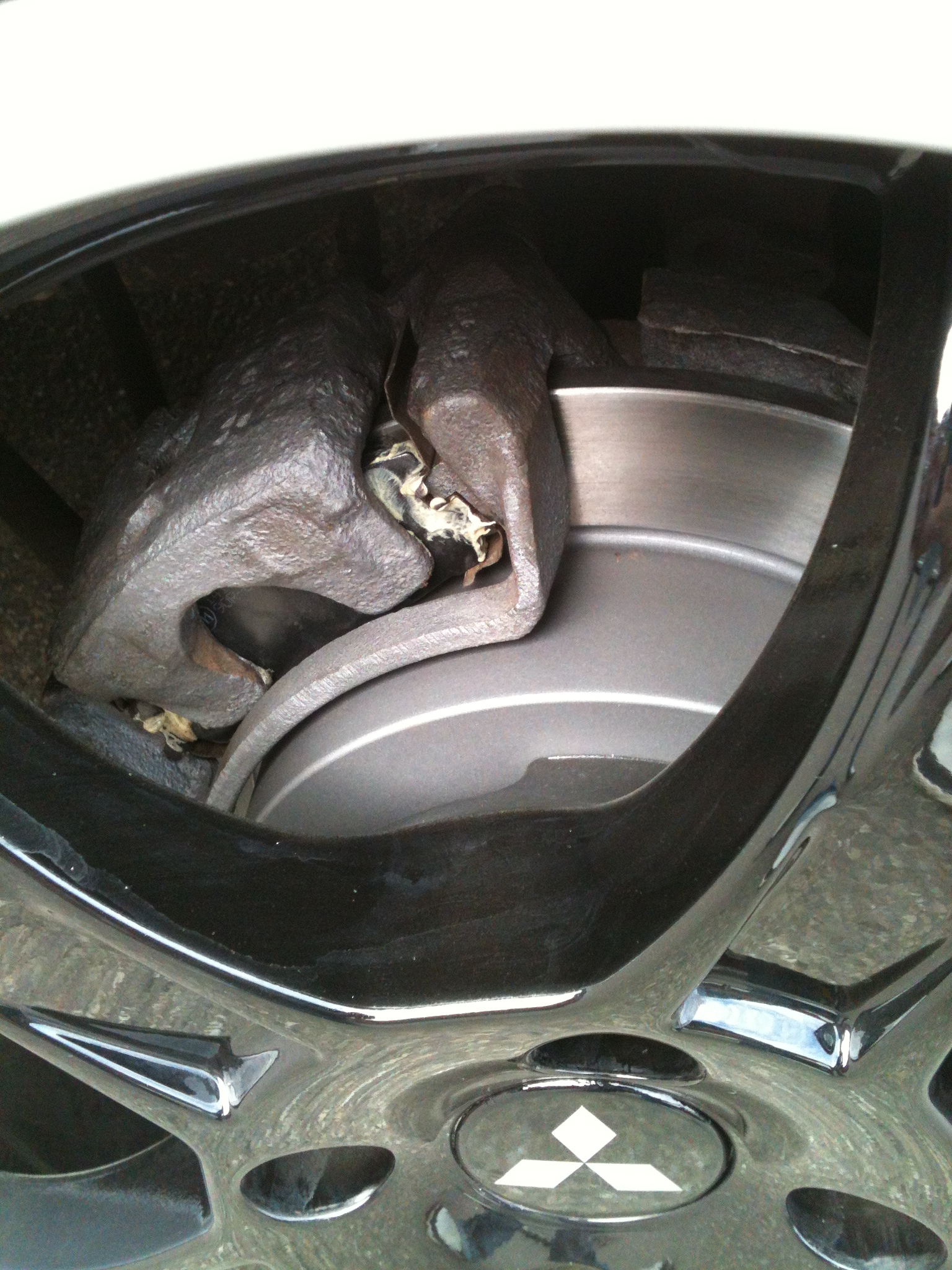

Zo heb dit weekend de G maar eens voorzien van nieuwe schijven en blokken achter.
Ik had ze al een hele tijd liggen maar nog geen tijd gehad om ze te monteren...
Aangezien de oude blokken zo verroest was maakte alleen een smal strookje in het midden van de blokken nog maar contact met de schijven en was het dus hoognodig om ze te vervangen.
Ik heb hierbij gekozen voor blokken die ik in duitsland bij een universele automaterialen zaak heb gekocht.
Ik betaalde daar slechts 140 euro voor 2x schijven achter , 2x schijven voor , en 2 setjes remblokken incl. verzenden..

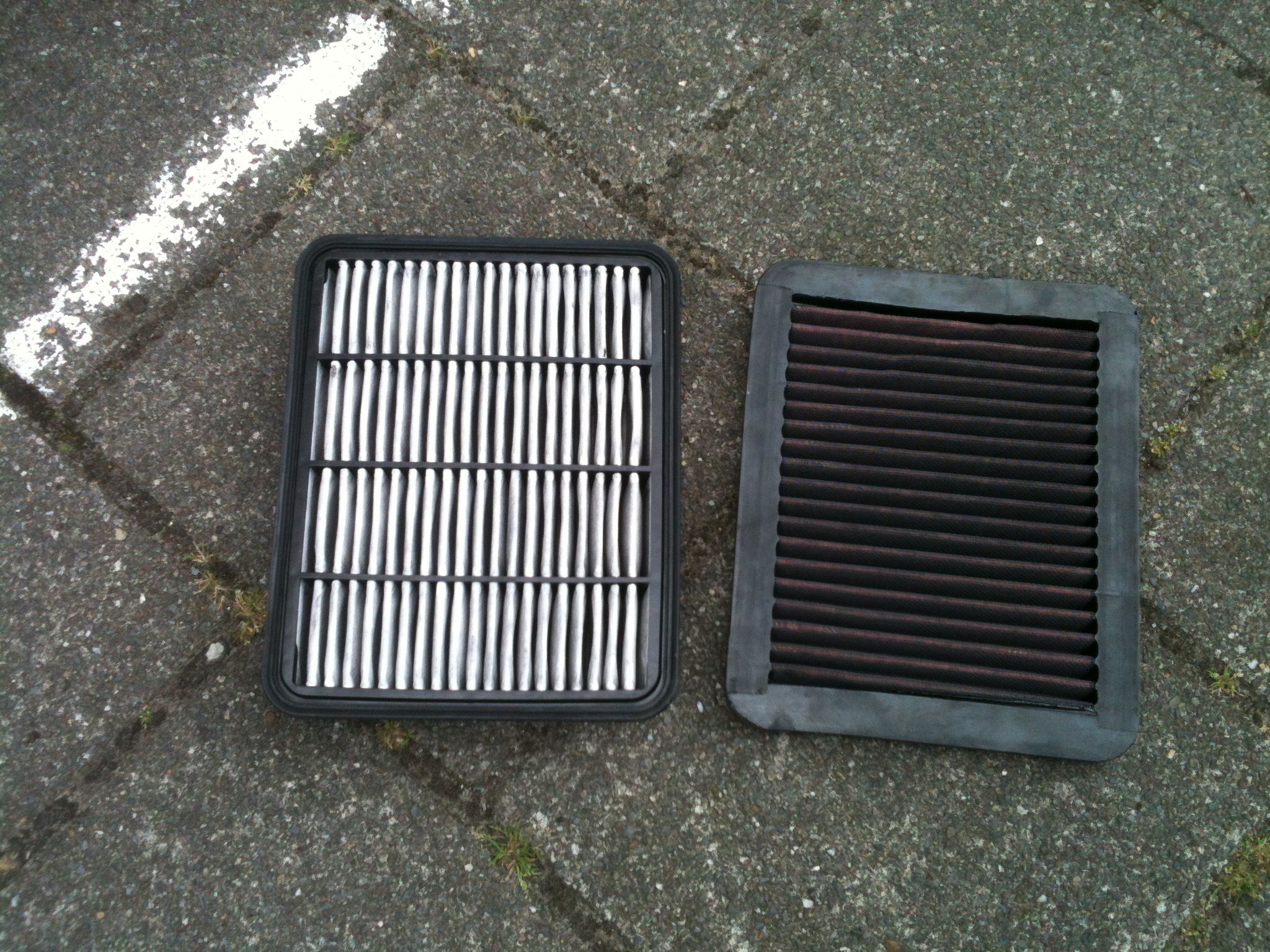

Ook had ik een tijdje geleden een k&n inlegfilter gekocht .
Ook deze heb ik gelijk maar even gemonteerd ...
Omdat ik me echt groen en geel erger aan die lelijke roeststukken op de naaf van de schijf heb ik dat stuk geschuurd , behandeld en atraciet met gespoten , hetzelfde had ik voor ook gedaan..

Re: Martijn's Galant 8g Wagon ---> brakes update
Hierbij de link : [External Link Removed for Guests]" onclick="window.open(this.href);return false;
Wat de remklauwen betreft dit zit er nog wel aan te komen inderdaad maar alles op zijn tijd
Mmm, ziet er lekker vers uit!
Dat ziet er weer lekker fris uit, had mijn vorige schijven ook gekleurd alleen bij deze set nog niet de tijd voor genomen...
Effe een tip Nico , als je het snel wilt doen terwijl ze opzitten, plak dan even de klauw afplakken en spuit het eerst in de zinkspray ( metaalprimer ) vervolgens heb ik er heatresistant verf van motip opgespoten .
Daarna pak je een doekje met thinner en was je het remgedeelte netjes schoon..

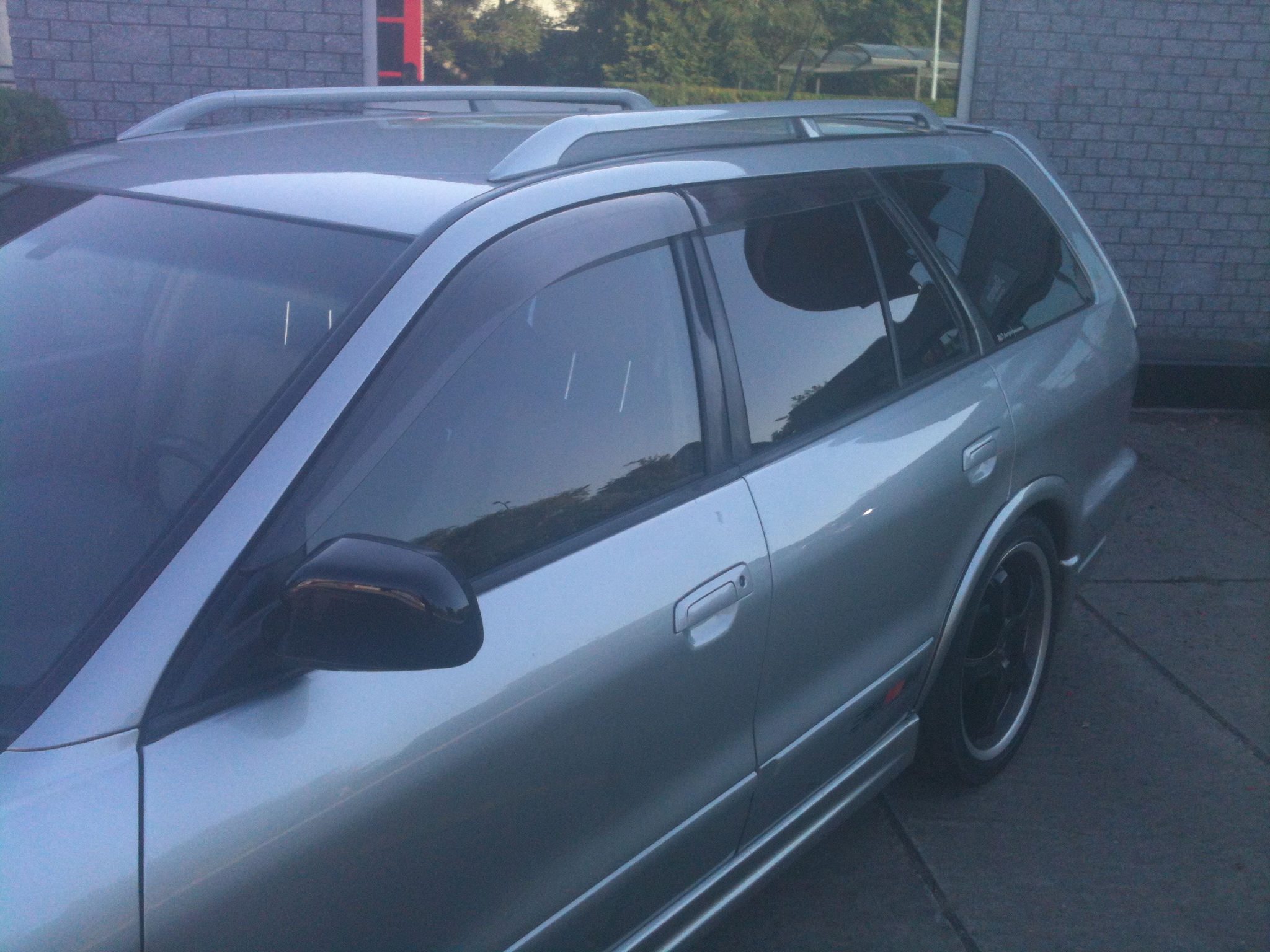

Khad nog een aantal gave updates liggen dus afgelopen week maar even tijd gemaakt om de spullen te monteren .
Ik vind de updates allemaal erg geslaagd al zeg ik het zelf
Update 1 : Originele Legnum Winddeflectors
Update 2 : Nieuwe set Mistlampen

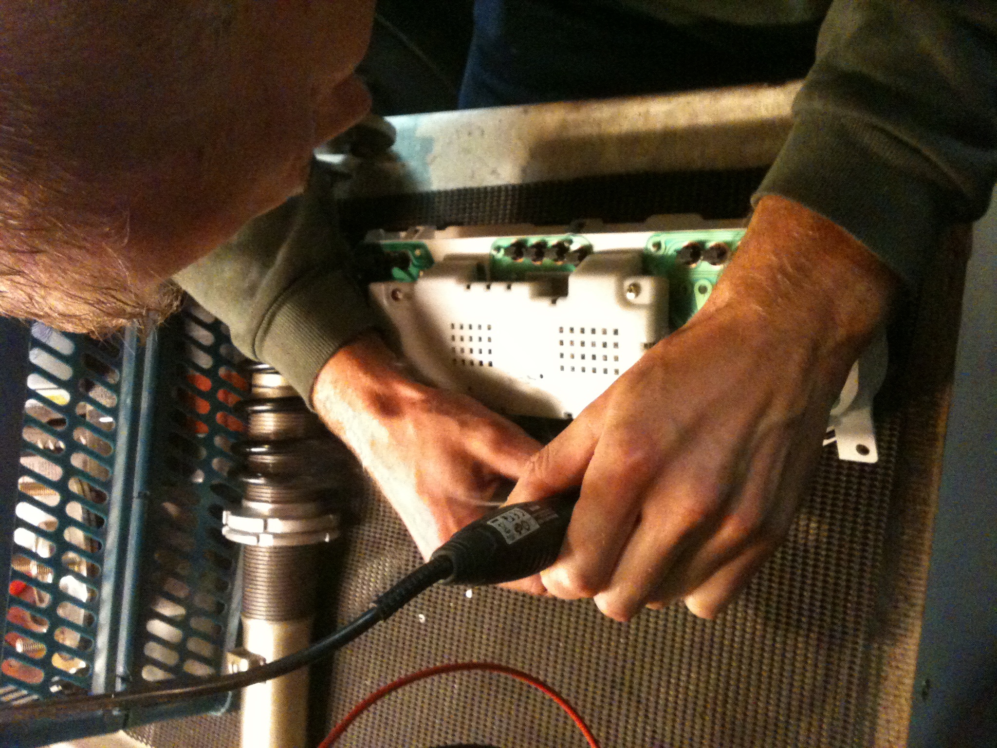

De oude Set : De nieuwe Set : Update 3 : HC Dash Met dank aan de hulp van MarkSanne

Moest de HC dash niet iets meer licht geven?
Oh... Al aangepast zie ik!
Blijft mooi spul.
Blijft mooi spul.
