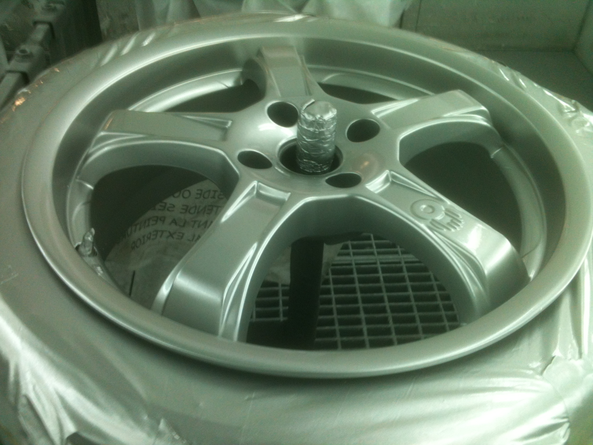

Ik heb deze winter uiteraard niet stilgezeten en had besloten om mijn 18inch Toora velgen maar een two tone update te geven .
Het speelde al een tijd in mijn hoofd om de velgen in 2 kleuren te spuiten ...
Dus deze winter moest het er maar eens van komen :D
Aangezien ze 2 kleuren moesten gaan krijgen heb ik besloten om ze 2 keer te spuiten , eerst maak ik ze weer zilver aangezien er toch weer de nodige stoeprandschade aan zat en vervolgens schuur ik ze weer en word het hart van de velgen hoogglans zwart metallic ...
Hieronder een foto toelichting :
Dit was hoe ik de wielen vorige winter gespoten had
Geschuurd en ontvet
Afgeplakt en klaar voor een laagje Nat in Nat grondverf
Laagje Nat in Nat erop
Eindresultaat Deel 1 :D
Weer geschuurd en nu ook de rand afgeplakt en het hart een laag zwarte Basislak gegeven
Tape van de rand verwijderd en het hele complete geheel voorzien van 2 mooie vloeiende lagen blanke lak ;)
En dan hierbij het eindresultaat ( persoonlijk vind ik het een erg geslaagde update zeker in combi met de hoogglans zwarte spiegels ) :

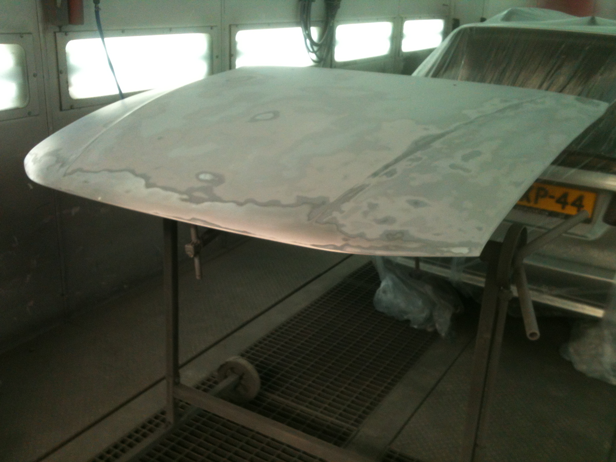

Zoals de titel al zegt ben ik weer voorzien van een nieuwe update :D

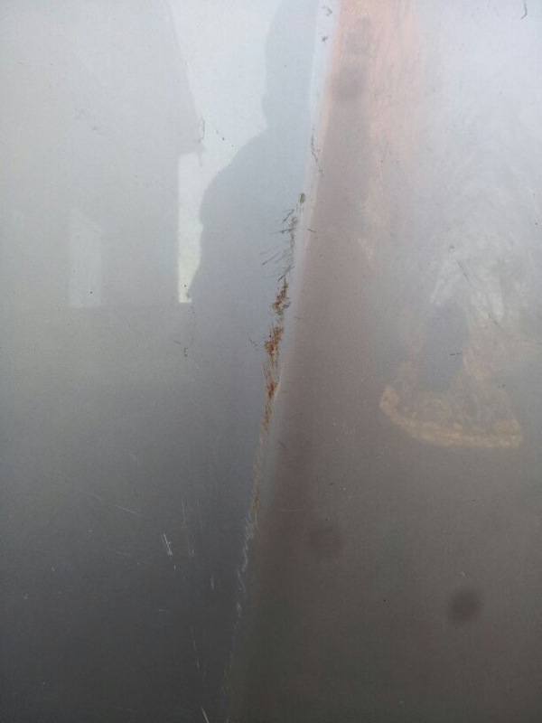

Aangezien mijn motorkap al een tijd lang voorzien was van verschillende deukjes en putjes stond in de planning om de motorkap strak te maken en te spuiten .
Een paar weken geleden heeft iemand mijn auto voorzien van een kras op mijn motorkap was dat de druppel ! Er moest iets gebeuren ..
Omdat mijn Galant nog een pfl model is is hij niet voorzien van de mooie (bolle)facelift motorkap.
Ik was al een langere tijd met een schuin oog opzoek naar zo'n facelift kap en een paar weken terug dan ook eindelijk 1 gevonden .

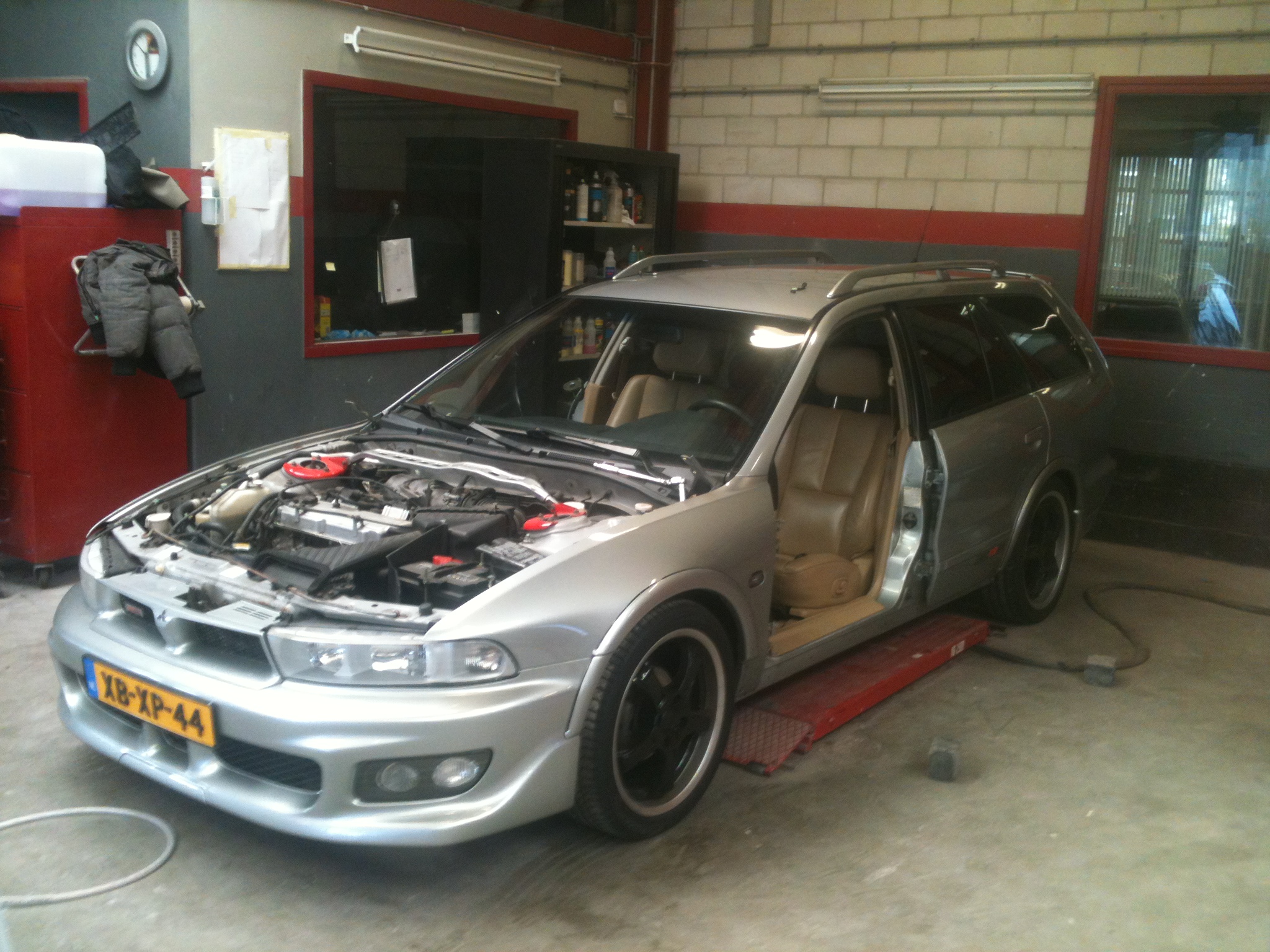

Afgelopen woensdag in de auto gestapt en een ritje naar Wamel gemaakt om de facelift kap bij Wesley op te halen ..

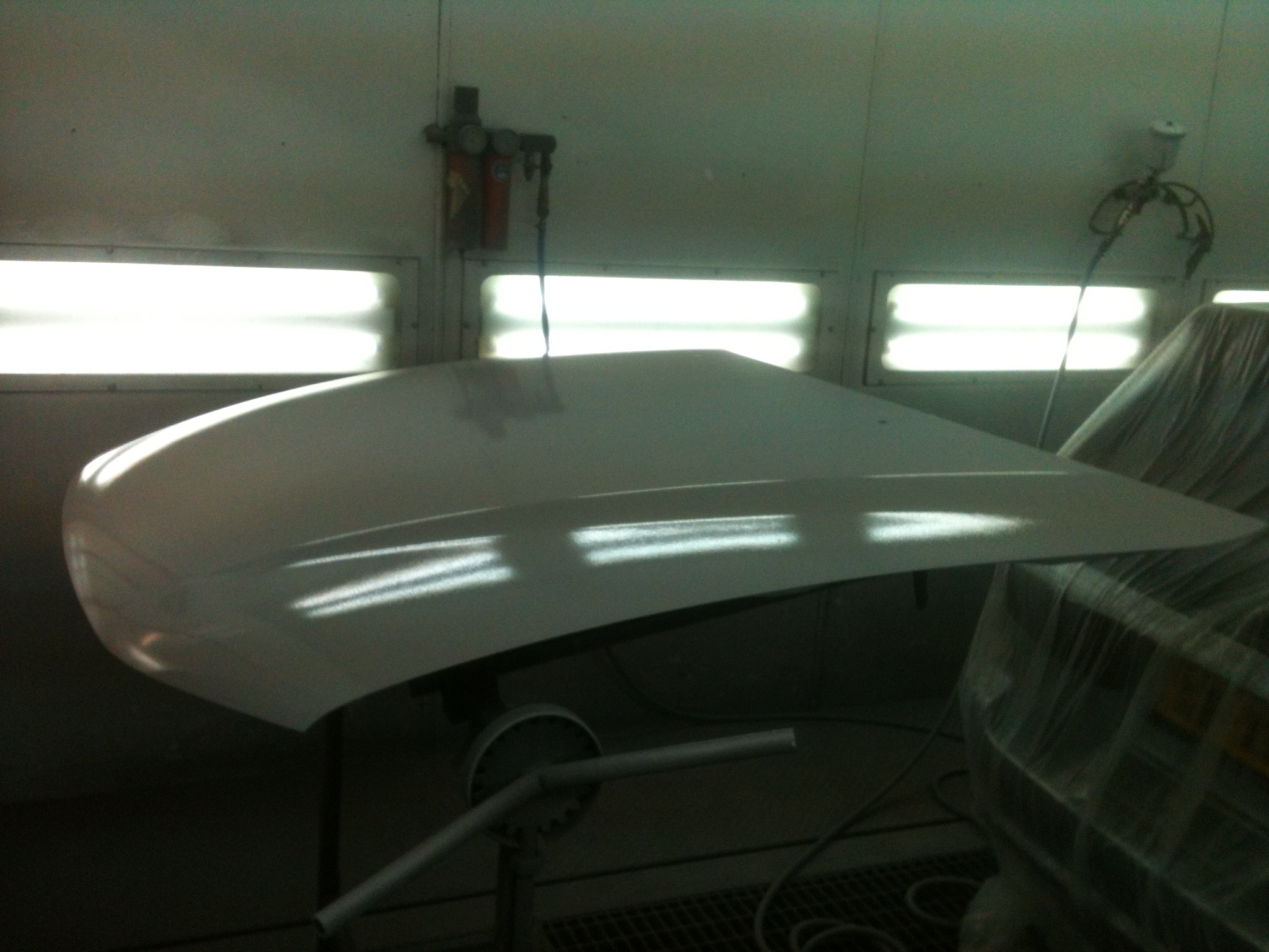

Gister de kap even laten restyelen en hem geschuurd en klaar gemaakt om hem vandaag in de grondverf te zetten en de binnenkant in de kleur te spuiten :
Staat van de kap voordat ik hem opgehaald had , trouwens wel leuk om te vermelden dat wesley deze kap eerst had gekocht van Mark (MD) en nooit gebruikt heeft en vervolgens aan mij verkocht heeft :D
De kap nadat ie gerestyled en geschuurd is en klaar is voor de grondverf :
Eerst voorzien van 2 laagjes epoxy primer en daarna 3 laagjes grondverf :
Uiteraard heb ik ook de binnenkant gelijk even voorzien van de juiste carosseriekleur :

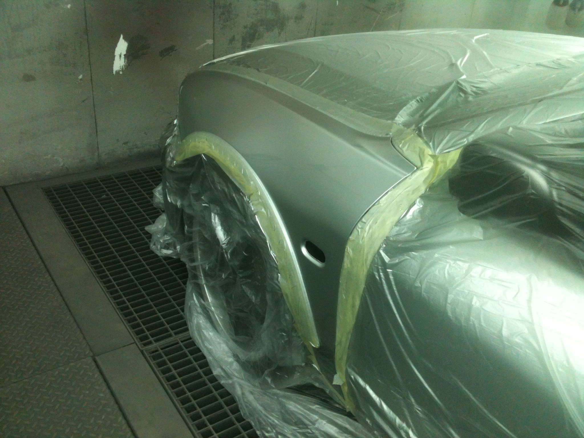

Aangezien ik last had van kleurverschil bij mijn voorbumper en schermen heb ik ook de schermen voorzien van de juiste tint zodat de hele kop straks netjes dezelfde kleur is :
Volgende week weer verder :
Wordt vervolgd ......

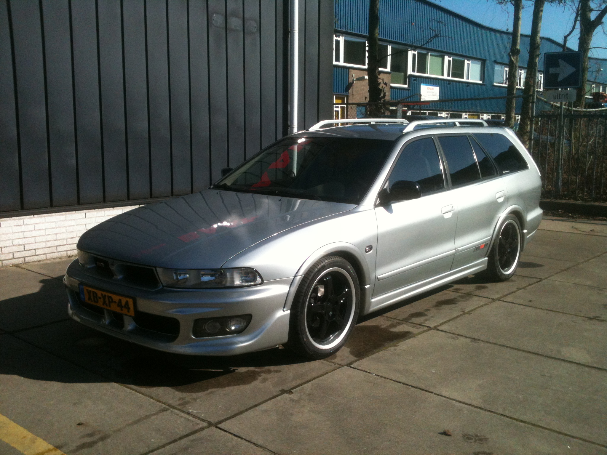

Netjes kerel weeral druk bezig zo te zien
Snel eens een totaal pic maken van de auto met motorkap
Staat een stuk beter met de bollere motorkap denk ik zo

Voor resultaatfoto's zal je nog een weekje moeten wachten ..
Dat geldt ook voor jou updates ;)
