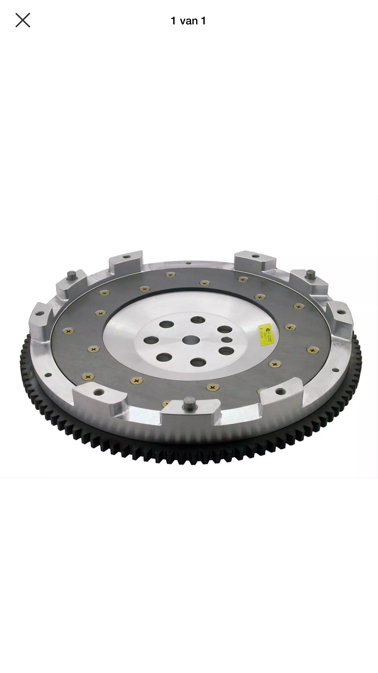

Maar als het vliegwiel dat je laat komen lichter is. Kan die dan ook niet minder kracht hebben aangezien er minder materiaal op zit?
Ik ben wel benieuwd hoe de motor gaat lopen met het nieuwe vliegwiel!

Het vliegwiel is van een heel ander materiaal.kevin1990 schreef:Maar als het vliegwiel dat je laat komen lichter is. Kan die dan ook niet minder kracht hebben aangezien er minder materiaal op zit?
Het origineel vliegwiel is van staal en de fidanza vliegwiel van aluminium.(speciaal hard alu).

marksanne schreef:Oeh! Spannend! Ben erg benieuwd hoe dat voelt en rijdt. Vooral of er geen onverwachtte bij-effecten zijn. Geen idee of dingen als stationairloop beinvloed worden door zo'n veel lichter vliegwiel. Als het lekker werkt dan zou ik dit ook ernstig overwegen, wetende dat ik al ns een vliegwiel heb moeten vervangen en ik geen idee heb hoe goed de huidige werkelijk is (ik heb 'm ooit gestraald en in de 2K blanke lak gezet) dus ziet (zag?) er prachtig uit maar ik betwijfel hoe goed gebalanceerd het is... mijn gevoel zegt: niet echt.
Keep us posted Mark!
Heb al bij vele auto's lichtere vliegwielen gemonteerd. Overall, mits het van een goede fabrikant komt, is het goed overdacht geproduceerd. Dus dat betekent dat de boel niet anders stationair gaat lopen, en zijn er enkel voordelen. Dan heb ik het uiteraard over de acceleratie en betere gasrespons.
Ik ken uit verhalen van dichtbij echter ook de minpunten. 1 iemand heeft er ooit eentje van chinese kwaliteit op Ebay gekocht, en dat vliegwiel maakte zichzelf zelfstandig binnen 2500km. Resultaat: erg veel schade. Ook het onregelmatiger lopen met lichter vliegwiel, verzwakt vliegwiel bij afdraaien, te licht vliegwiel waardoor er gewoon te veel trillingen vanuit krukas werden doorgegeven, en noem maar op zijn verhalen die ik al heb horen passeren.
Ik heb echter zelf enkel alleen altijd merkspul gemonteerd, waarvan bijna altijd ACT, en ken enkel positieve verhalen. Al ben ik wel van mening dat een hoop mensen het behoorlijk overdrijven.... Het is immers echt niet zo dat je 0-100 tijd echt merkbaar gaat verschillen door enkel je vliegwiel lichter te maken....

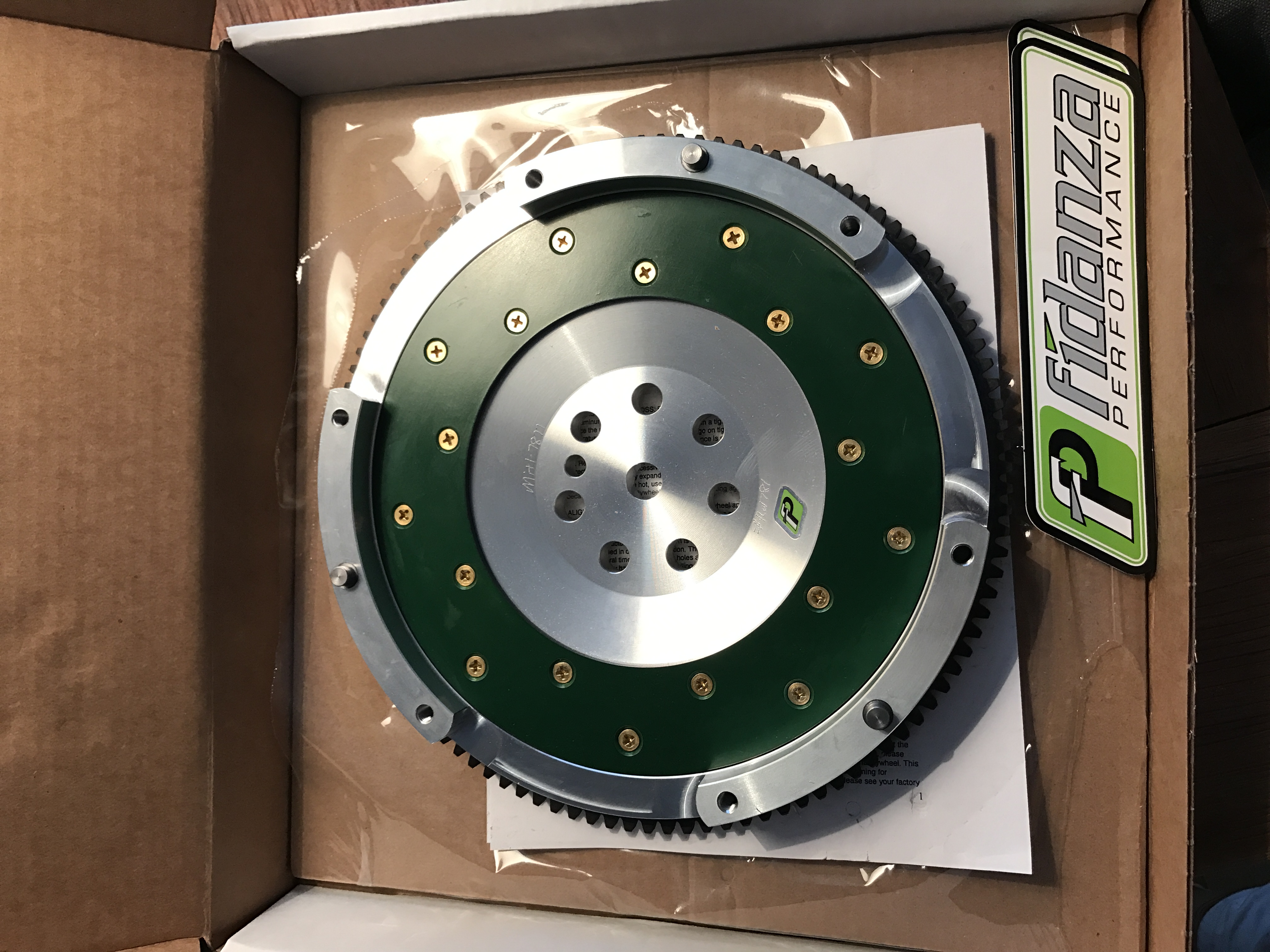

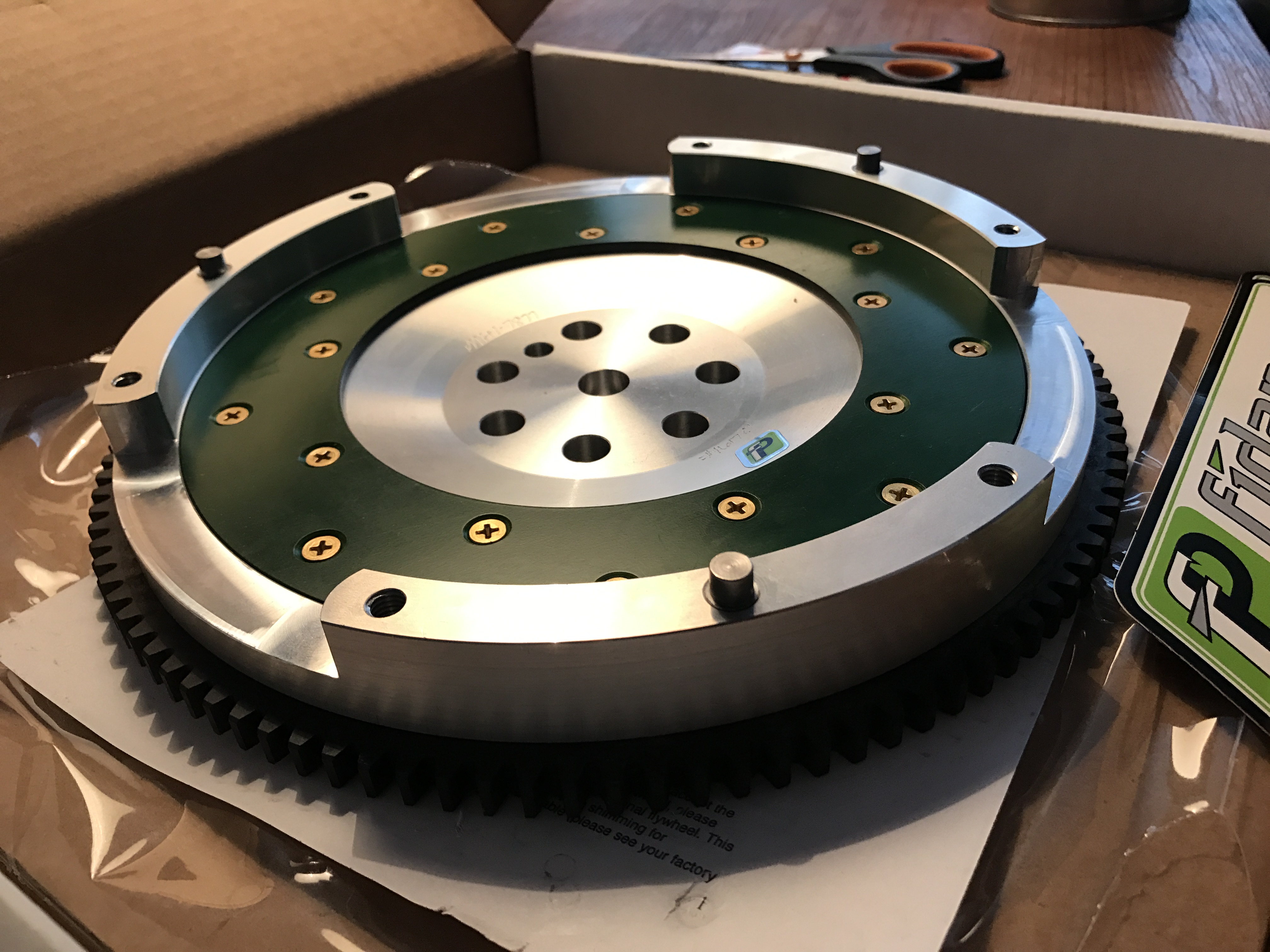

Vandaag vliegwiel binnen gekregen.
3 weken sneller dan afgesproken.(top)
Meteen uitgepakt en vergeleken met de originele.
Bijna alles is het zelfde, niets bezonders.
Maar hij is 3,4kilo lichter dan stock.
De stock weegt trouwens 7,3kilo
Hij is 10mm dikker dan stock, dus ik moet op zoek naar ARP bouten die 10mm langer zijn dan de stock bouten.
Uit eindelijk komt het er op neer dat het eigelijk zonde is om te monteren.
Re: MD's V6 Motion *Vliegwiel is binnen*
Porn!!!

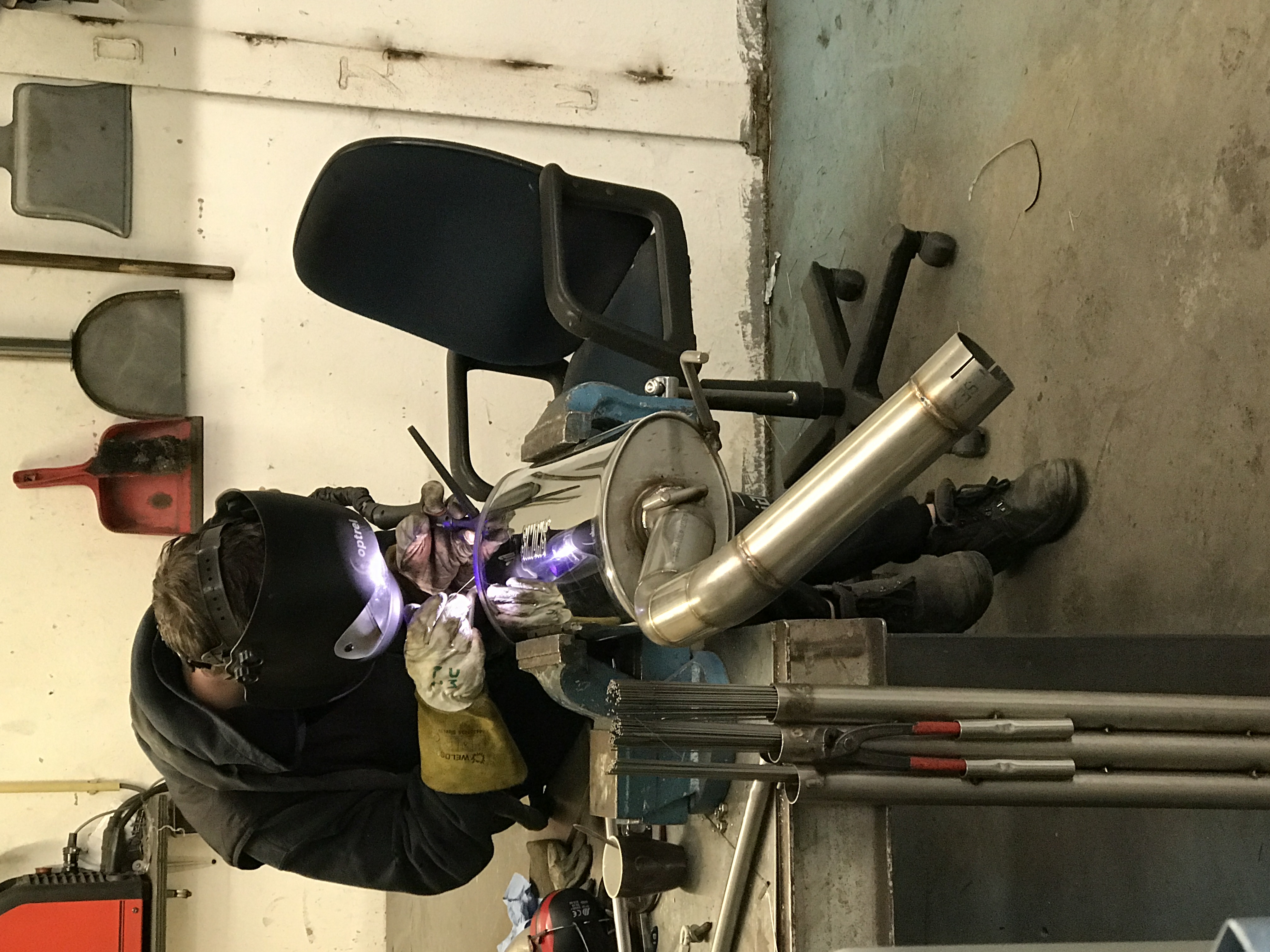

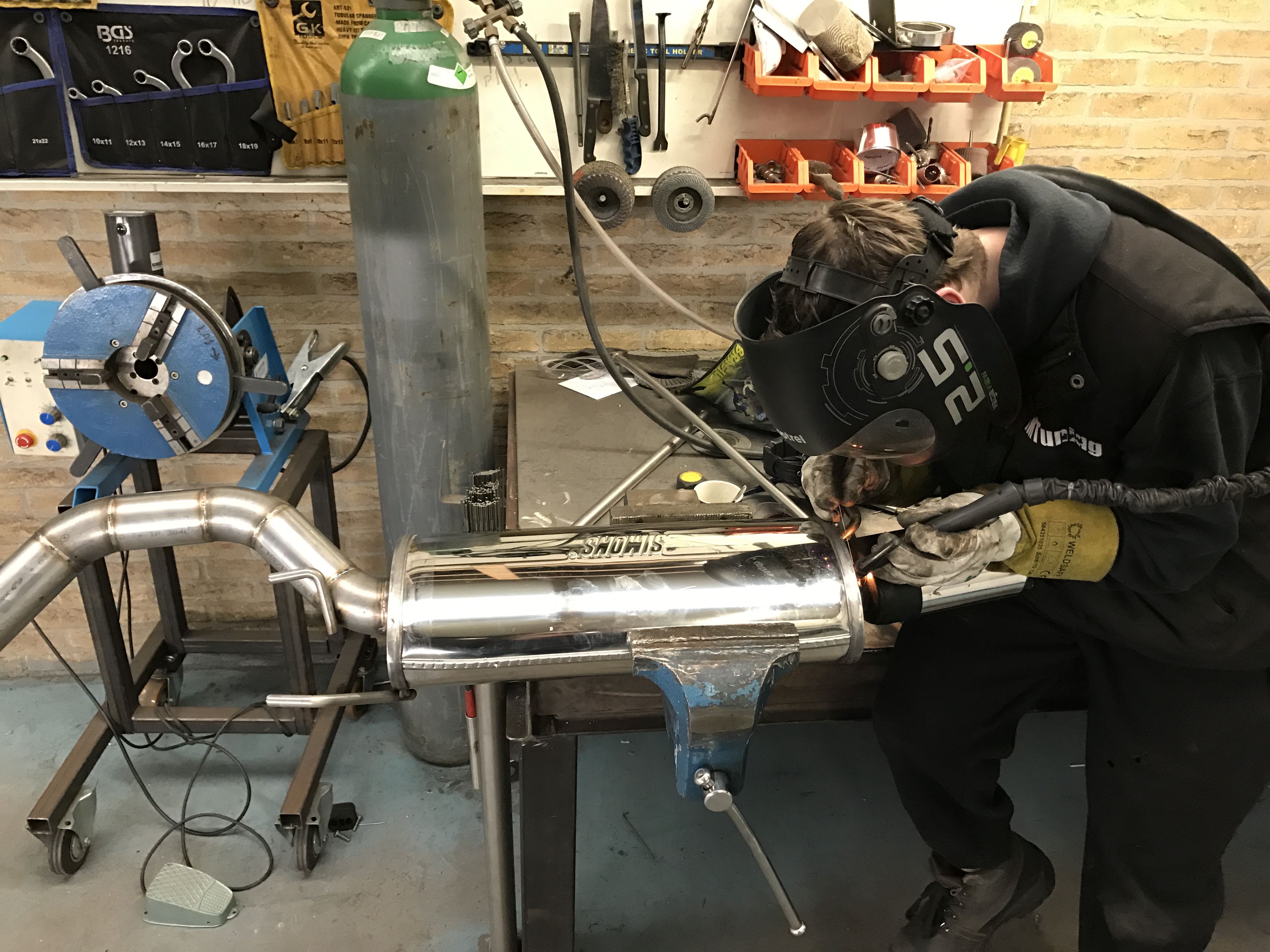

Vandaag nieuwe einddemper laten maken, en geplaatst.
Nu een full rvs uitlaat.
Sweet!!

Zo!
Dat wordt elke dag poetsen .

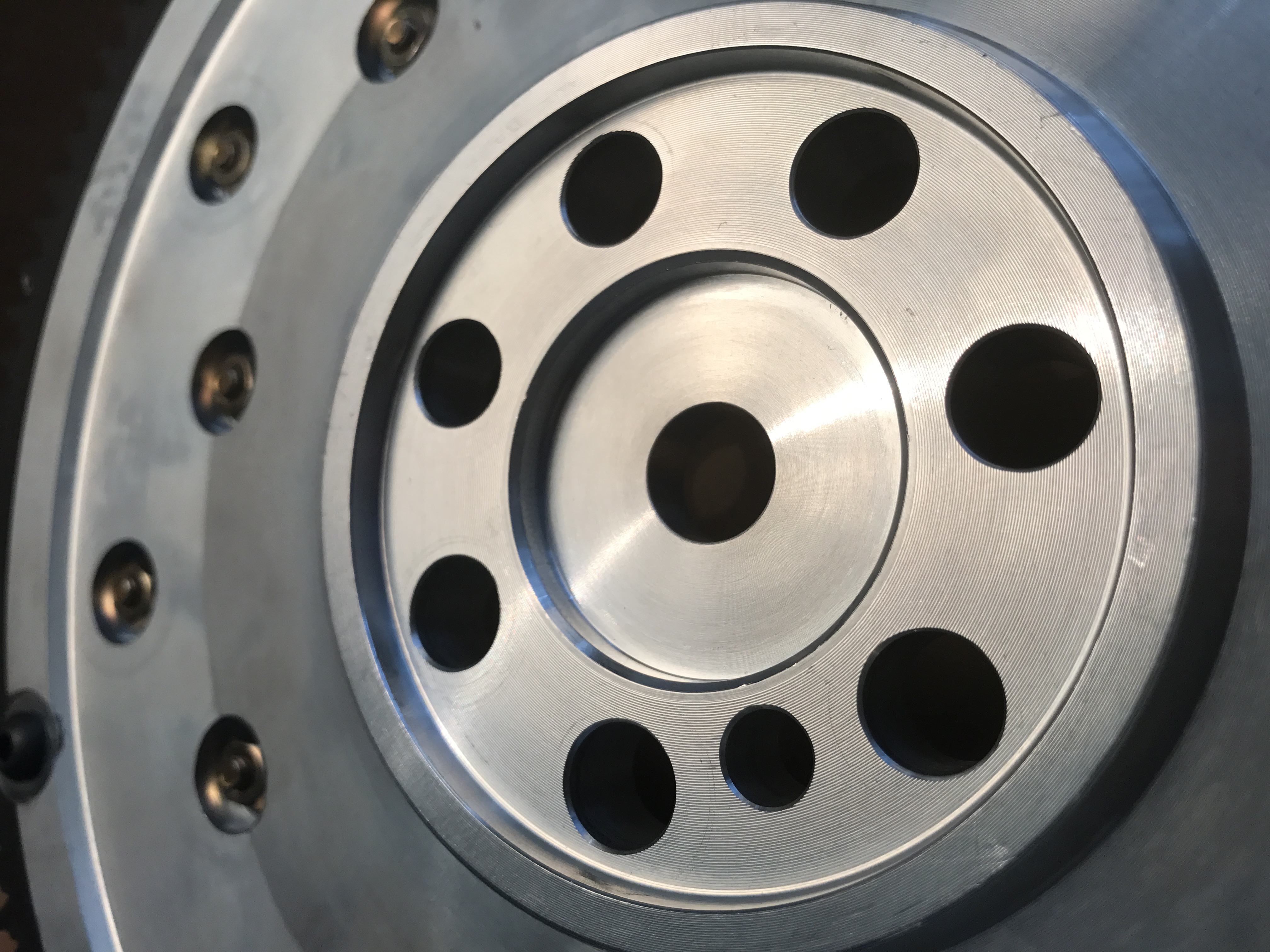

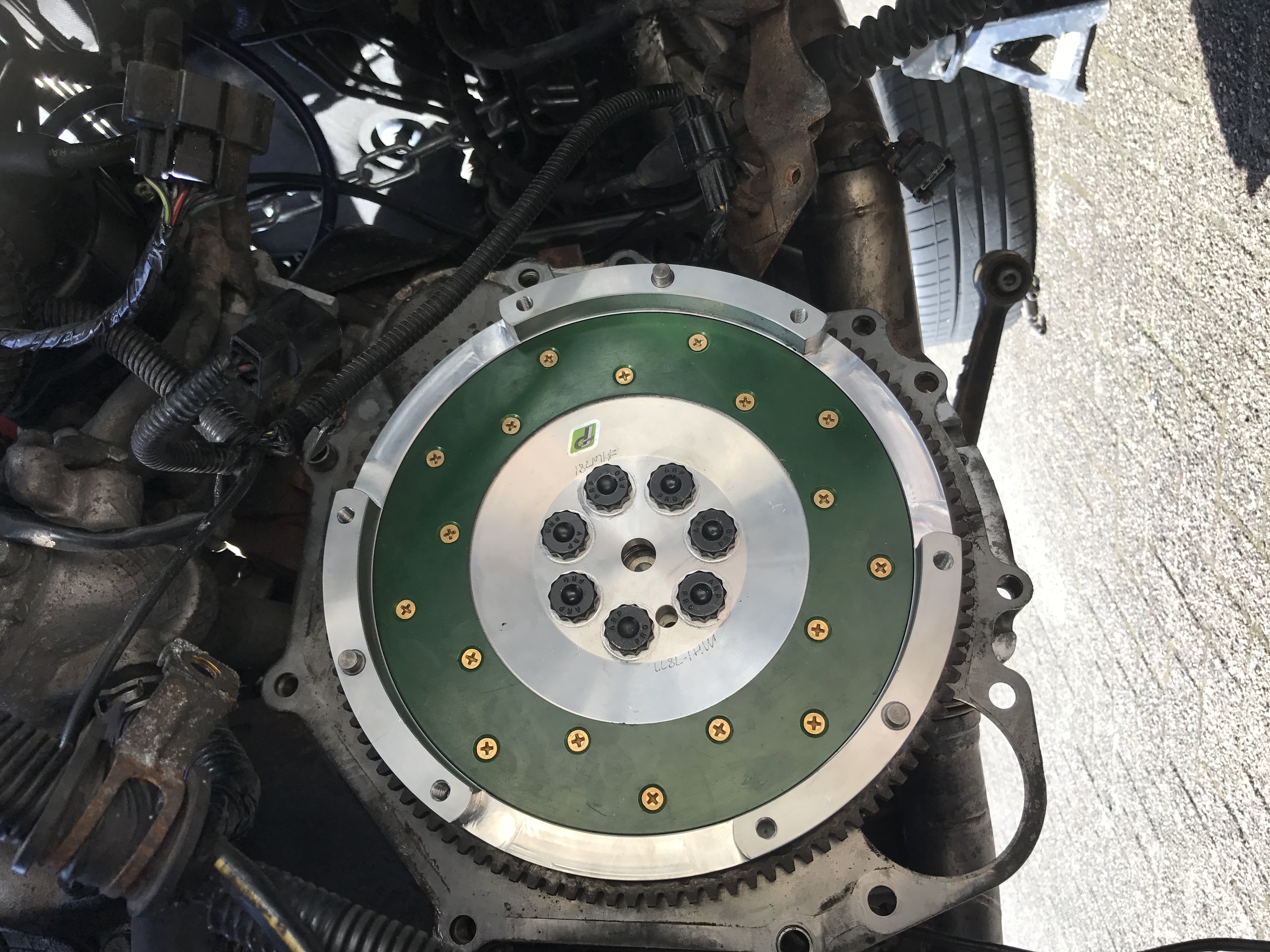

Weer ff een update.
Ik heb de versnellingsbak helemaal in de blanke lak gespoten, om het net iets beter te beschermen tegen al het vuil.
Het vliegwiel is aan de achterkant in gevreest voor de centreer ring die op de krukas zot, en schijnbaar niet bij de eclipse.
De ARP bouten zijn binnen gekomen, passen super
En nieuwe rubbers binnen gekregen voor de stabilitatiestang.
Al met al ken ik er nu niet meer onder uit, ik moet aan het werk.
Mooi spul man! Haast zonde om onder de motorkap te verstoppen

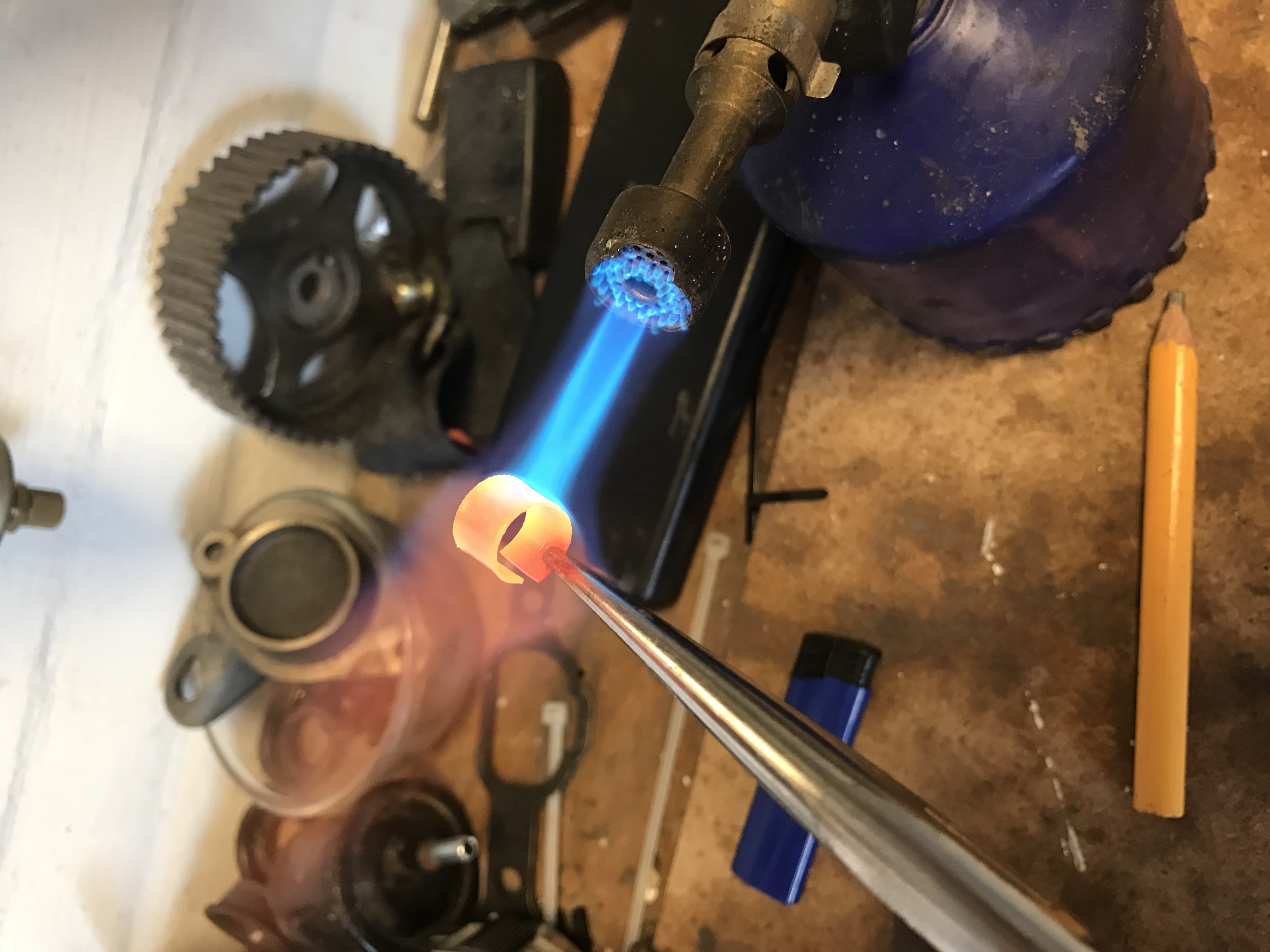

Re: MD's V6 Motion *Spanbussen maken voor in vliegwiel*

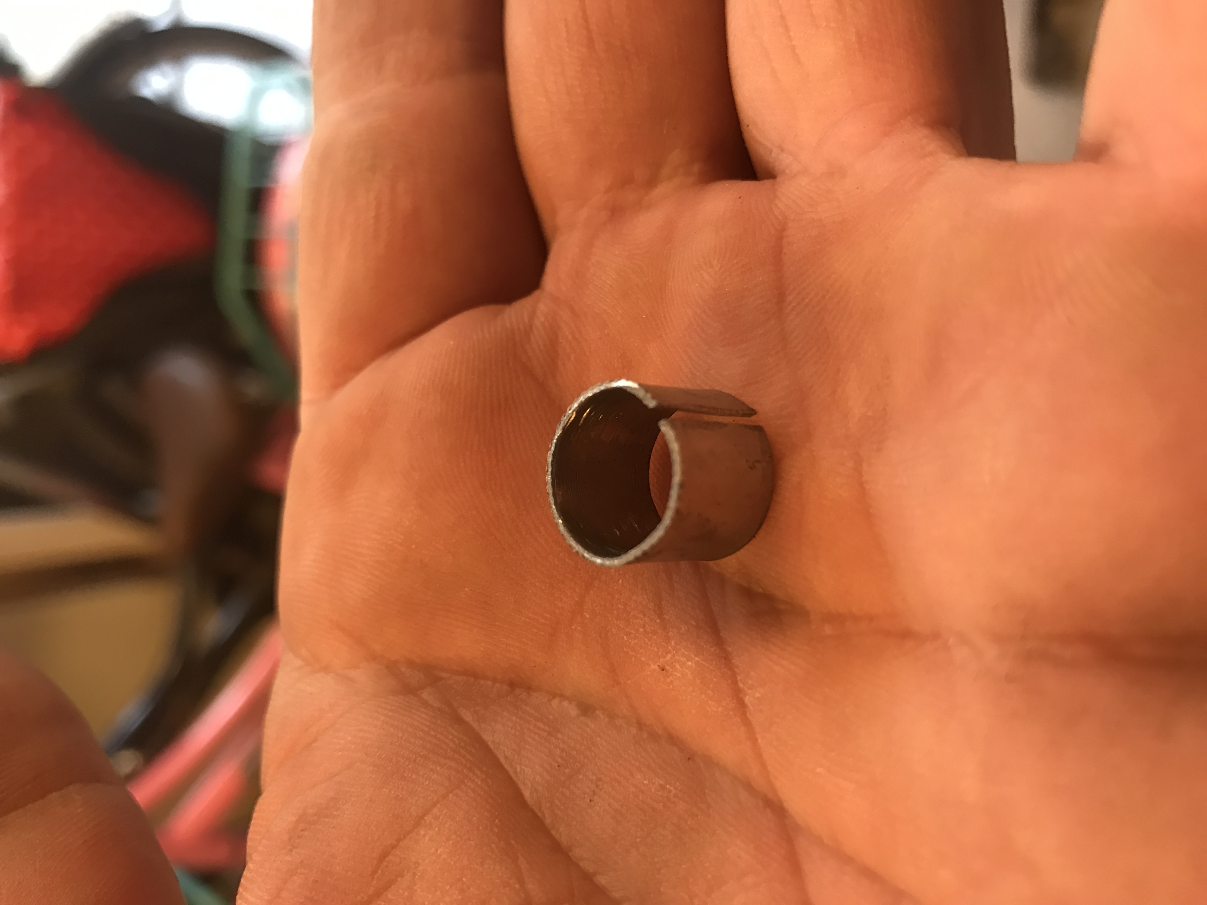

Ik zat nog met 1 probleem.
De bout gaten in het vliegwiel zijn 12,48mm en de bouten zijn 10,88mm.
Dat is aardig wat ruimte waardoor het vliegwiel misschien een beetje zn eigen leven kan gaan leiden.
Omdat te voorkomen moeten dr spanbussen in komen, maarja uiteraard nergens te vinen dus dan maar zelf maken.
Plaatje staal van 0,75 dik, en dan maar bussen maken.
7 stuks gemaakt daarna nog verhitten om het staal iets harder te maken.

Tja achteraf heb je er misschien niets aan maar zomaar een idee; wellicht zijn er schouderbouten te krijgen die passen?

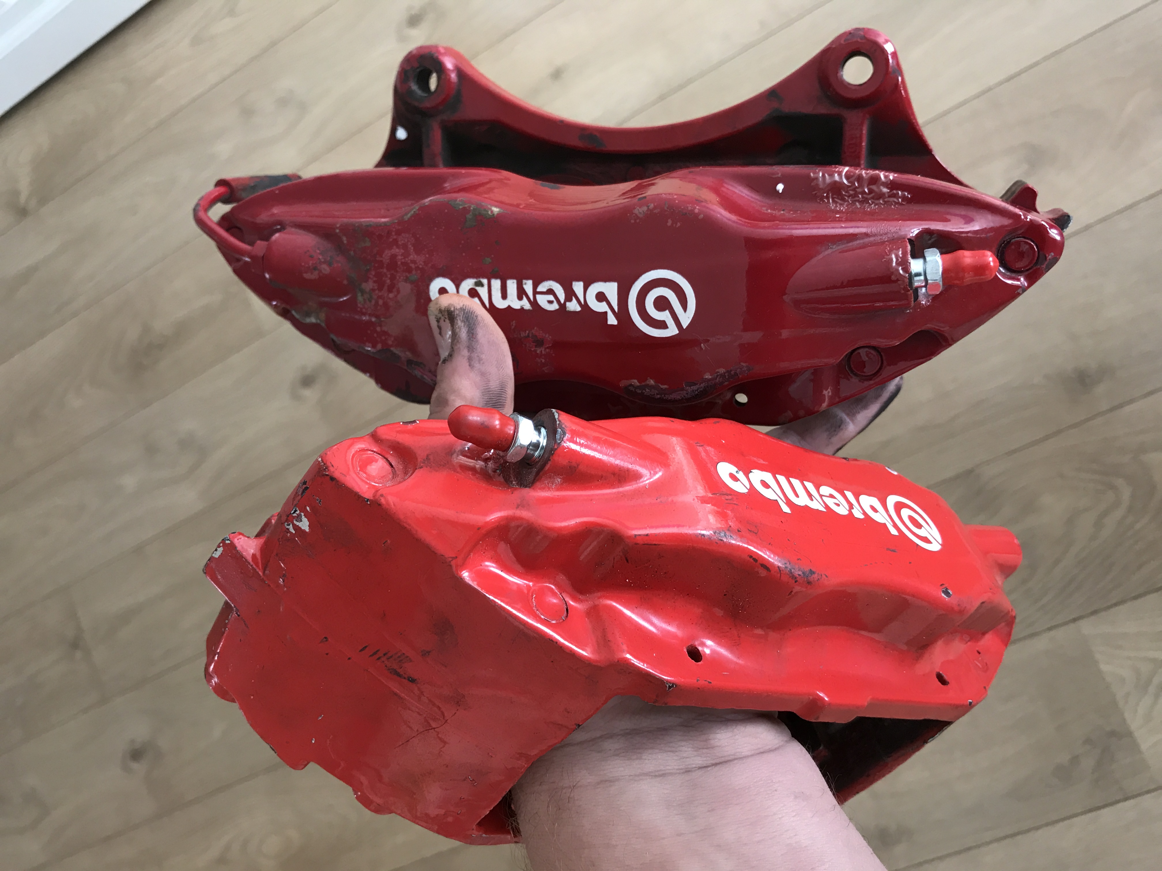

Re: MD's V6 Motion *licht vliegwiel zit er in*
Ik ga de remmen maar eens flink onderhanden nemen.
De nieuwe klauwen zijn binnen.
Ga ze stralen en dan worden ze gepoedercoat.
Moet waarschijnlijk omschakelen van 4x114.3 naar 5x114.3 dan passen de wielen tenminste, rijd net iets fijner.
Dus nieuwe wiel lagers bestellen en noeuwe wielen.
Re: MD's V6 Motion *remmen update/upgrade*
Mooi klusje... en mooi prijsje ook voor ook nog een setje nieuwe wielen, zeker zulke mooie als je nu hebt. Maar wel gaaf!

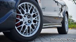

Interesse in evo 7 wielen met goede banden?
Welke wielen zijn dat?mitsu-galant schreef:Interesse in evo 7 wielen met goede banden?
Zijn 17" toch?
- Berichten: 1000
Klopt, past perfect met de brembo's
Misschien als winterset.
Ligt ff aan de prijs, wat eil je dr voor?
Zomerset moet bij mij stonweg 18" zijn.
Heb waarschijnlijk met randy al een deal betreft 18"

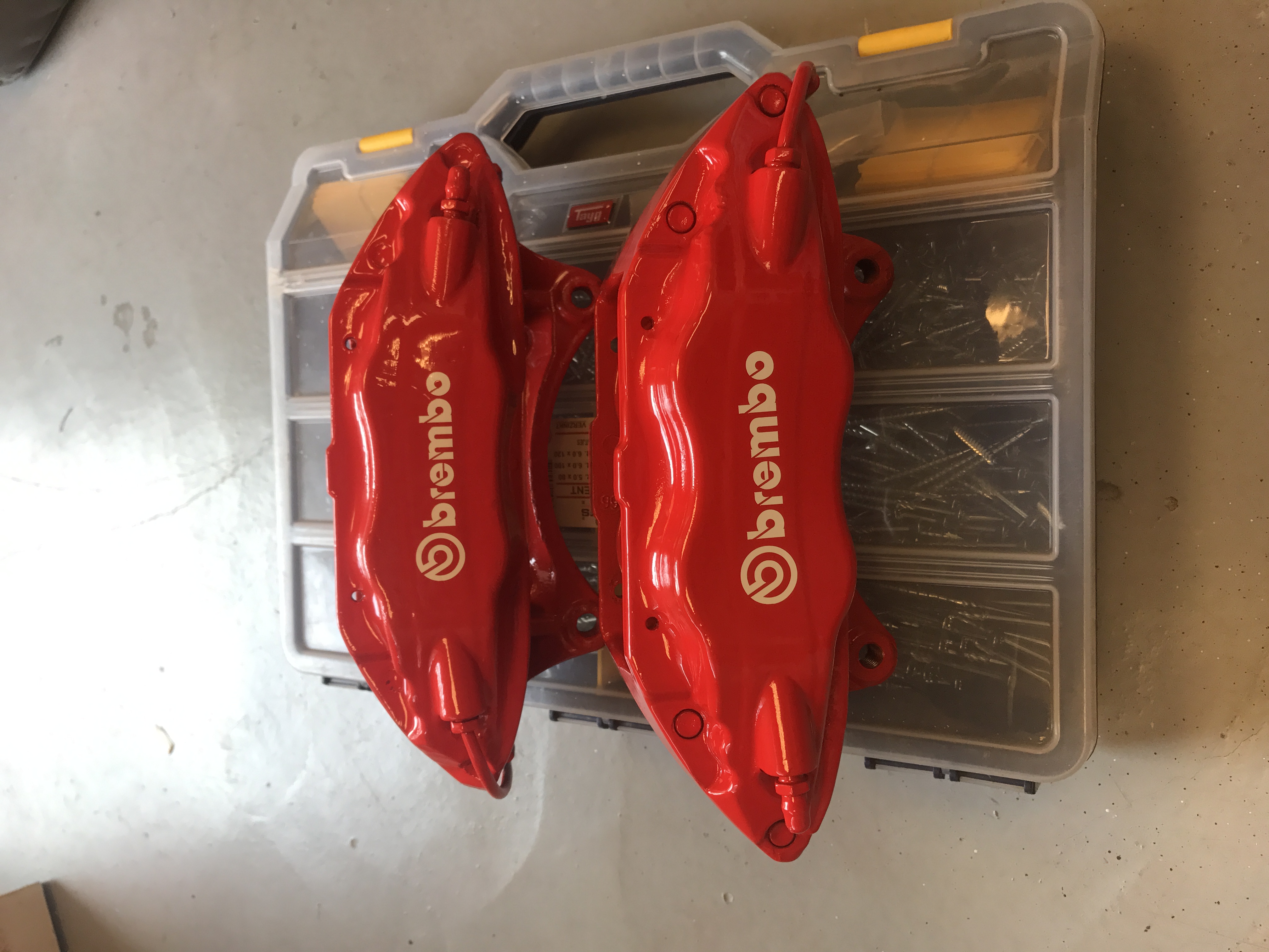

Re: MD's V6 Motion *Brembo remklauwen klaar*
Voorklauwen zijn klaar, achter bijna.
Nog nieuwe naven bestellen, wielen ophalen en gaan.
Ziet er fris uit! ben benieuwd hoe het zal staan op de auto. En welke wielen het gaan worden!
