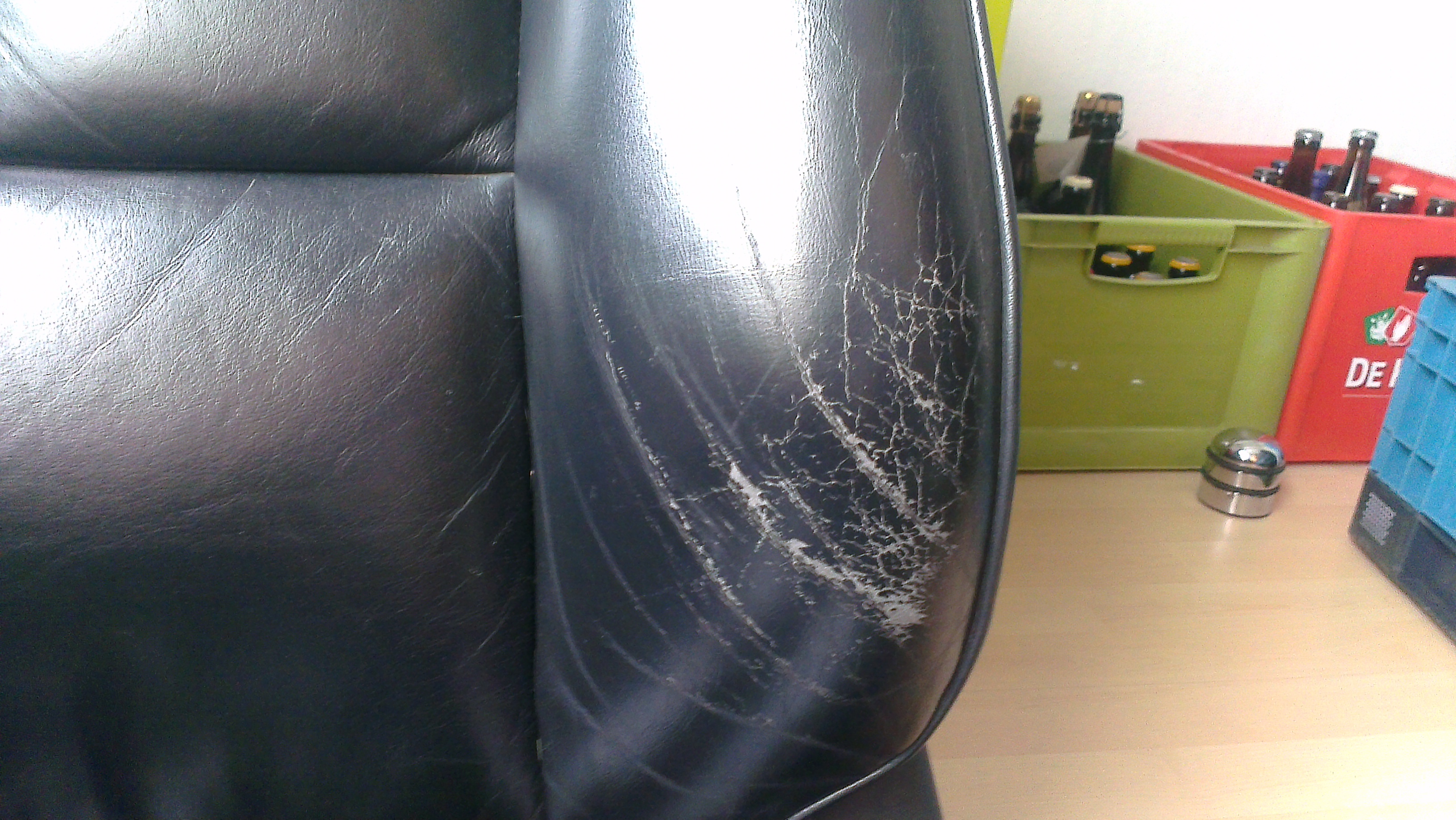

Potverdikkie , wat heb je toch een mooie galant nico,,, en word steeds mooier zie ik op de foto,s dus dat leer krijg je wel weer netjes ??? heb vroeger ook auto,s gereinigd en zat ook wel is leer in,,,vond het altijd moeilijk die slijtageplekken weer netjes te krijgen ,,maar Succes,,,goed bezig ieder geval.

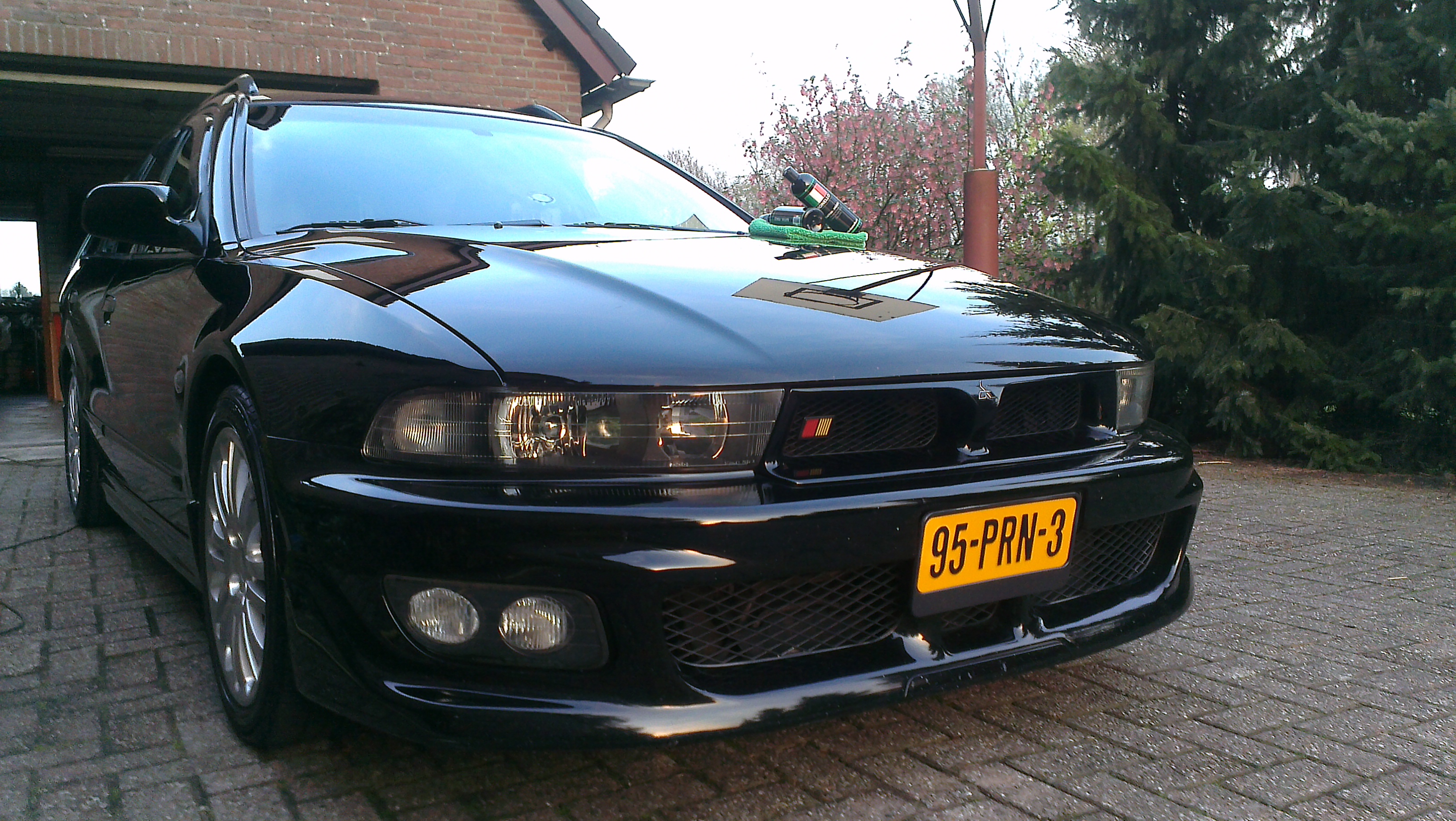

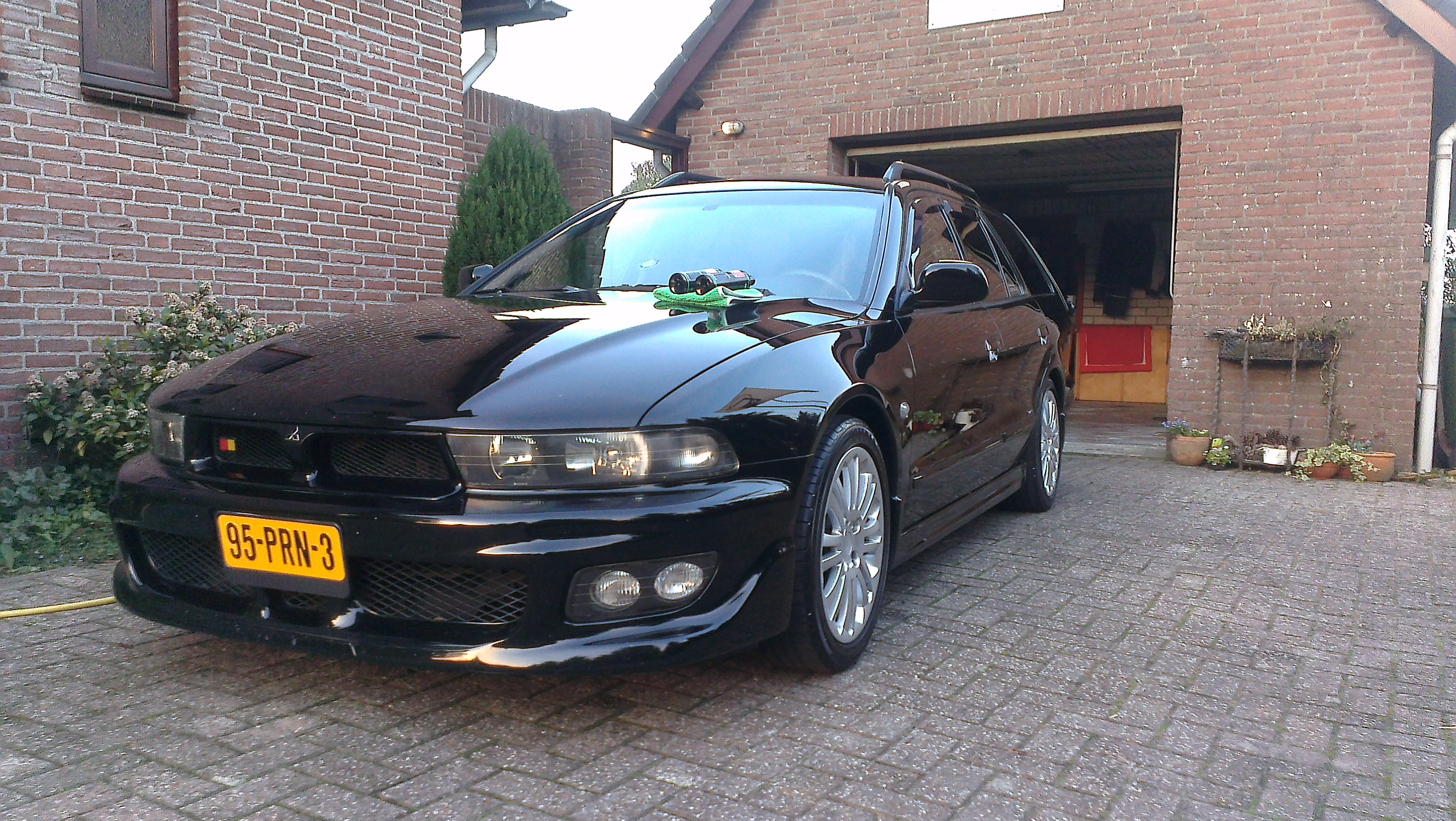

Eindelijk eens tijd genomen om m'n nieuwe DAP 900 (die al een jaar in de kast ligt...) eens uit te laten.
Dus hele auto gewassen met Poorboy's SS&S met een scheutje APC. Daarna gekleid. 1 hit mezzo op oranje en 1 hit finale op wit en zwart. Heb het in verband met tijdsgebrek wel in 2 fases gedaan maar als je paneel voor paneel werkt is dat geen probleem. Al met al 2 dagen bezig geweest (met pauze's en zonder haast) en als je dan de laatste laag ex-p wegpoetst........ Wat een glans
Heb gewoon een kwartier lang alleen maar naar de auto staan kijken en er rondjes omheen gelopen. Was even vergeten hoe gruwelijk ie eruit ziet als ie net gedetaild is. Wel geen 100% correctie gehaald, maar dat is voor mij ook geen must.
Fotoooo's:

Sweet
Re: KNOEI's 8G Avance - "Nieuw" interieurtje
Lijkt wel spiegelglas man!

mooi man lijkt wel nieuw!
Wauw!!
Lekker..........VET.................die glans.
Dus de DAP900 is je wel bevallen? Of was het zo zwaar dat je daarom een kwartier hebt staan kwijlen naast de G.
Echt mooi hoor Nico!

Het interieurtje heeft er maar tot JAPFEST ingezeten en is daarna weer vervangen door het stoffen interieur. Waarom? Omdat er toch wat beschadigingen en flinke verontreiniging op zat. En deze week eindelijk de tijd genomen om hier aan te beginnen. Het hele interieur gereinigd met APC 1:10 en een kwast en daarna goed laten drogen en met PBW Leather stuff behandeld. Dan gaat het ineens van donkergrijs naar diep zwart De zitgedeeltes van de voorstoelen heb ik met APC schoongemaakt, ontvet met pure alcohol en daarna met colourlock lederverf geverfd en behandeld met Leather stuff. Ook deze zijn nu goed toonbaar

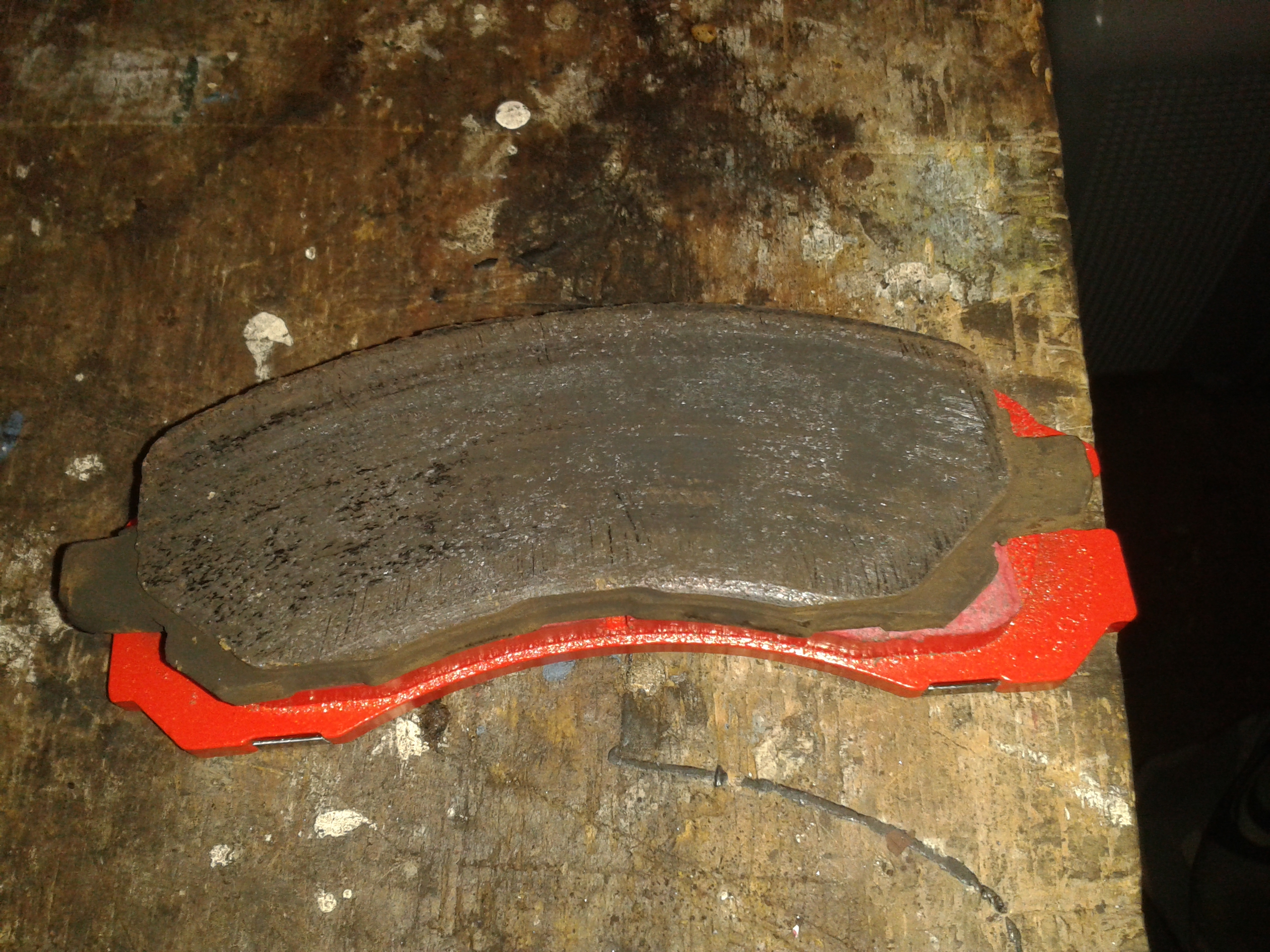

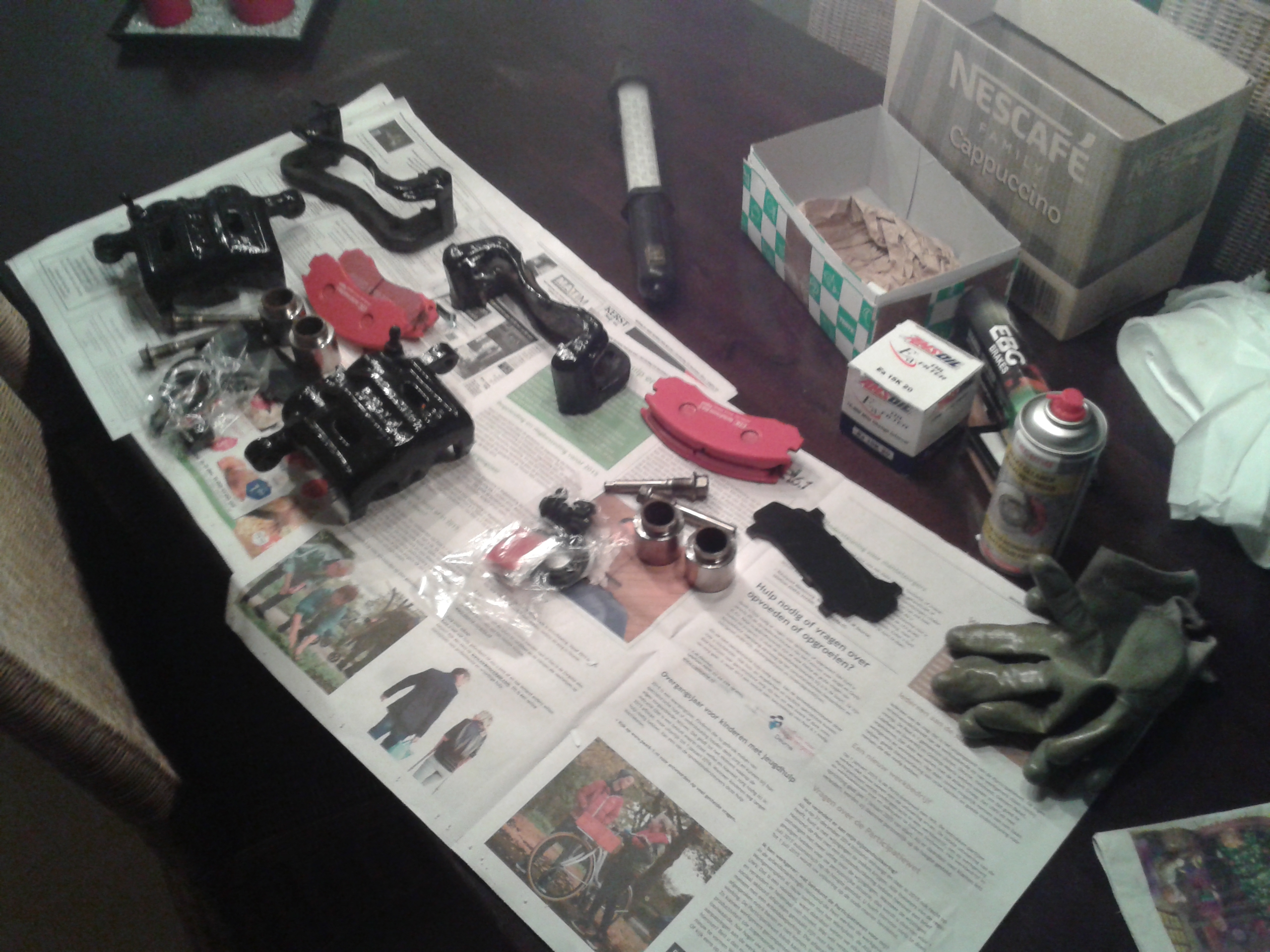

Laatst van Erik een setje dubbelzuiger remklauwen overgenomen. Dus hiervoor 2 revisiesetjes gehaald en een setje nieuwe Redstuff blokkies. Noodgedwongen een tijdje op originele remblokken op mijn enkelzuiger klauwen rondgereden maar man o man wat geven die veel zooi af....! Dus voor mij alleen nog maar redstuff, blijven m'n velgen toch weer een paar dagen langer schoon.
Eerst alle roest etc verwijderd. De klauwen geverfd met hammerite, heeft het de laatste keer 4 jaar en bijna 100dkm volgehouden dus zag geen reden om andere lak te gebruiken. En ook heb ik andere wintervelgjes gescoord, thnx Ceriel

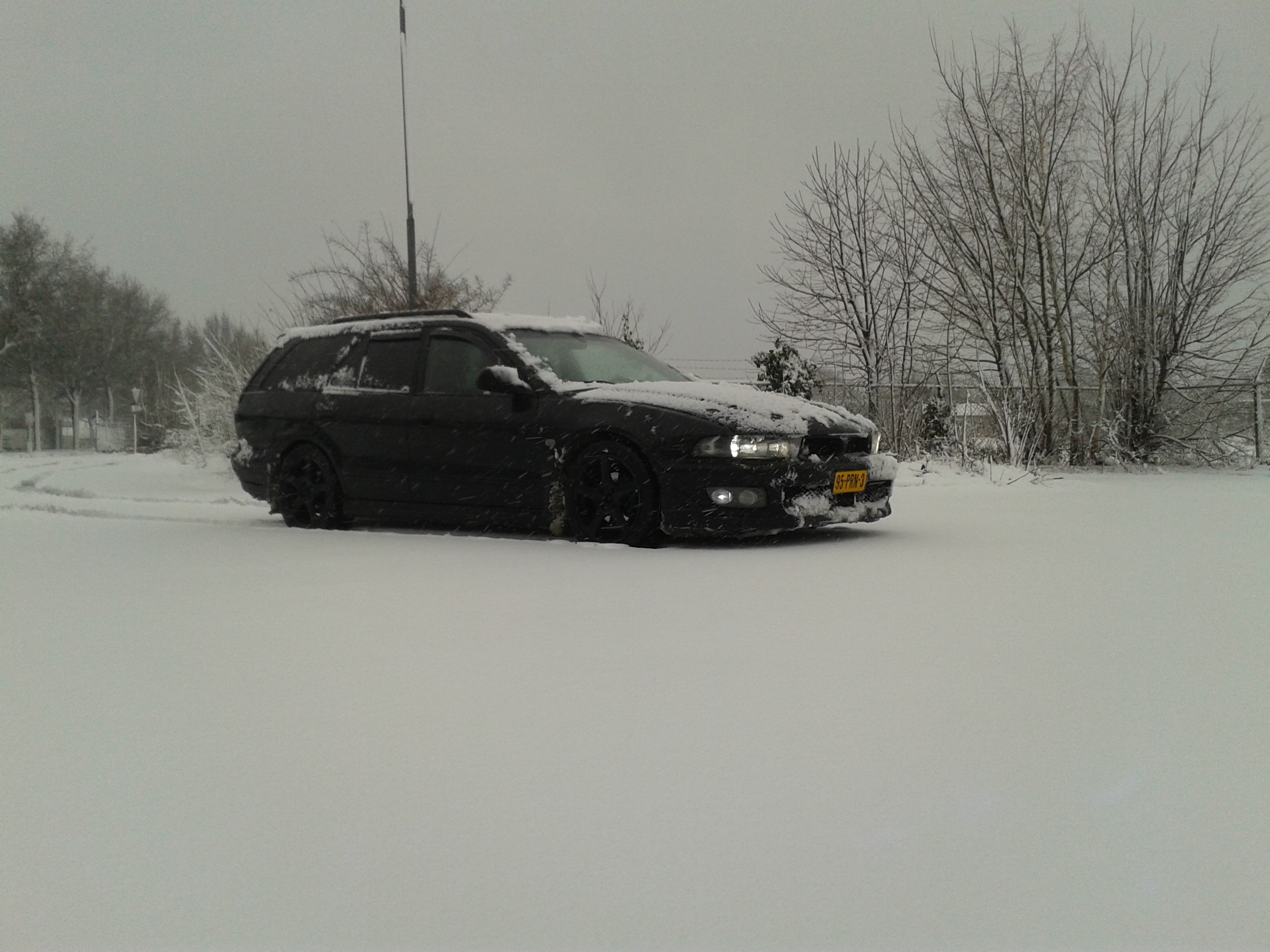

En toen was er sneeuw!!!!

Goed bezig geweest en mooie plaatjes Nico
Re: KNOEI's 8G Avance - Verse remmerij :-)
dat plaatje recht van voren ziet er toch wel erg stoer uit
hoe ver ben je omgelopen om geen voetstappen in beeld te hebben ?
Thnx heren! @twain, best wel een flink stuk

Mooi werk Nico! Dus eigenlijk zeg je in dit topic: "Mark, je doet maar lekker je best met 7 bewerkingen voor een vers klauwtje, ik smeer er Hammerite op en ik ben in 1x klaar".
Prima winterwielen ook!!! En met al dat zwart zal het een redelijke goedkeuring van Ceriel krijgen

Ook dit ziet er weer goed uit!marksanne schreef:Mooi werk Nico! Dus eigenlijk zeg je in dit topic: "Mark, je doet maar lekker je best met 7 bewerkingen voor een vers klauwtje, ik smeer er Hammerite op en ik ben in 1x klaar".
Grappig nu iedereen zo met de remmen bezig is: ik zit te twijfelen of ik de remmen nu behandel met Hammerite, laat spuiten, of laat stralen met coaten.
De eerste optie heb ik al een jaartje geleden gedaan met Hammerite, en het resultaat is nog steeds goed en heeft het minste werk en kosten.
