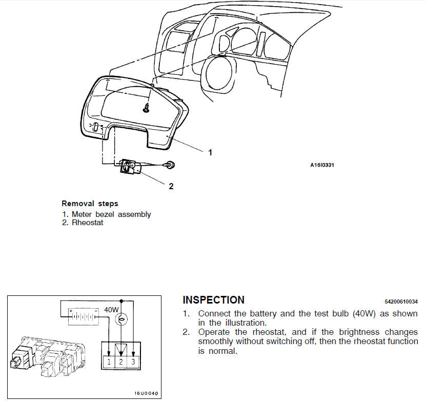

Die rheostat... raar ding... Met meten had ik een vermoeden maar wist het niet zeker... Maar volgens de manual zou de dim print dus tussen Pin 3 moeten komen.... (vanuit de dim print kun je ook draden trekken naar klok, radio en display van climat)
Ik ga weer verder prutsen... zien of ik het voorelkaar krijg... Wel jammer dat ik moet wachten tot het donker is voor het beste resultaat.... Maar alles op z'n tijd....

Achter de Rheostat zit een kabel waar we kunnen tappen:
De groen/witte draad doorknippen....
Het deel uit het dash word de stroomtoevoer voor de dimschakeling.
Het deel dat nog aan de plug zit komt op de uitgang van de dimschakeling (samen met een draad naar radio/klok/climat)
Bij de klok moet je de groen/zwarte draad doorknippen, de draad van de klok komt op de uitgang van de dimschakeling.
Nu weet ik niet meer zeker welke kleur het bij de radio is, maar volgens mij hetzelfde... anders effe meten op welke draad er spanning komt wanneer je het licht aan doet. (Bij de climat zal dit hetzelfde idee zijn, meten met de rheostat losgekoppeld!))
