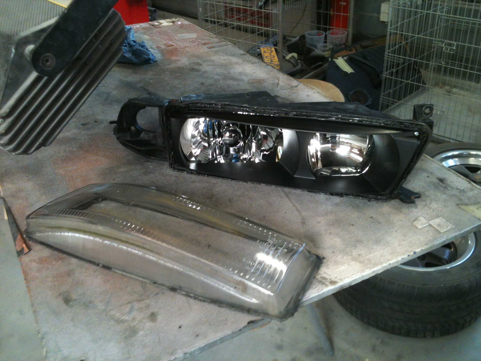

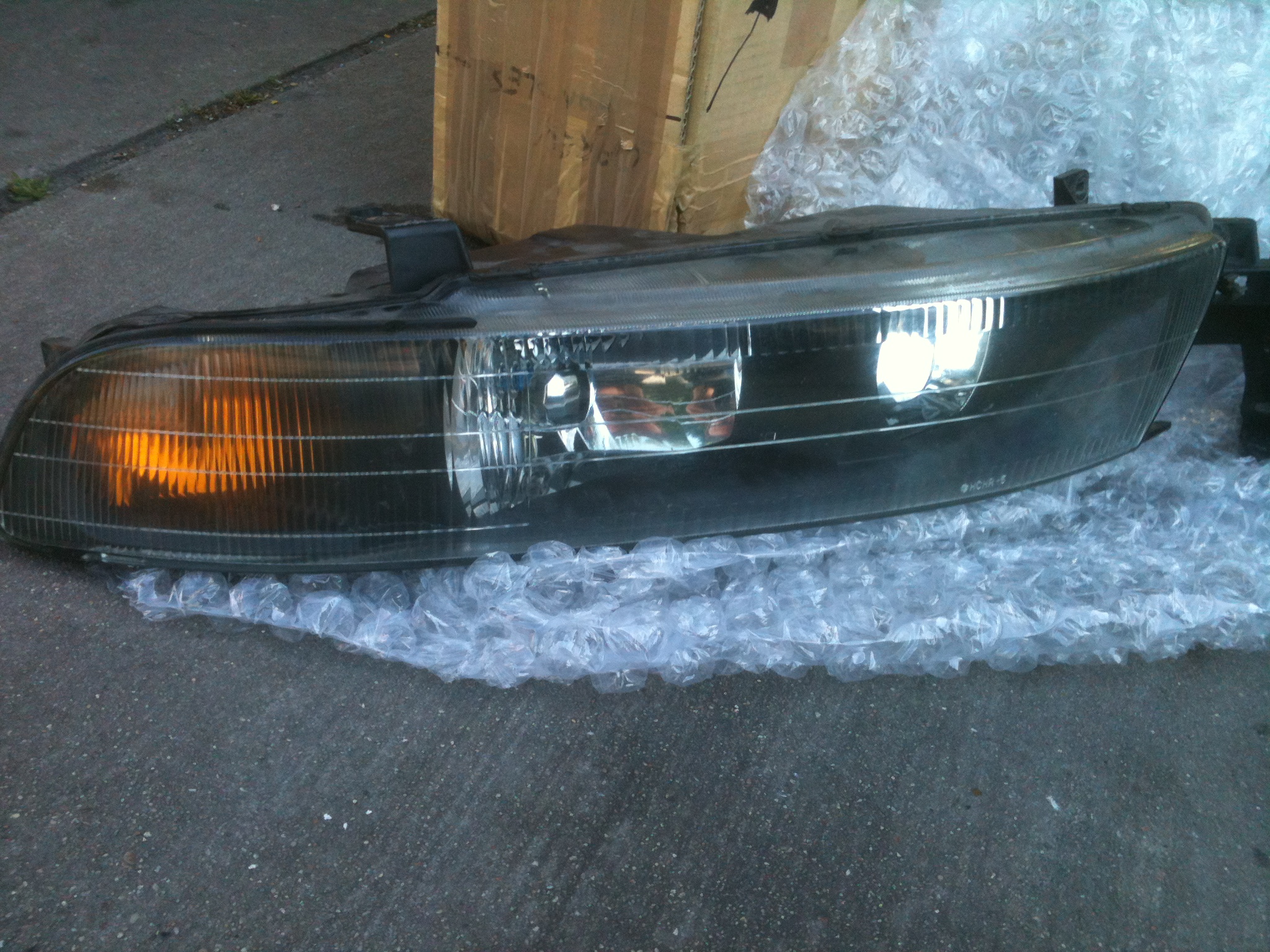

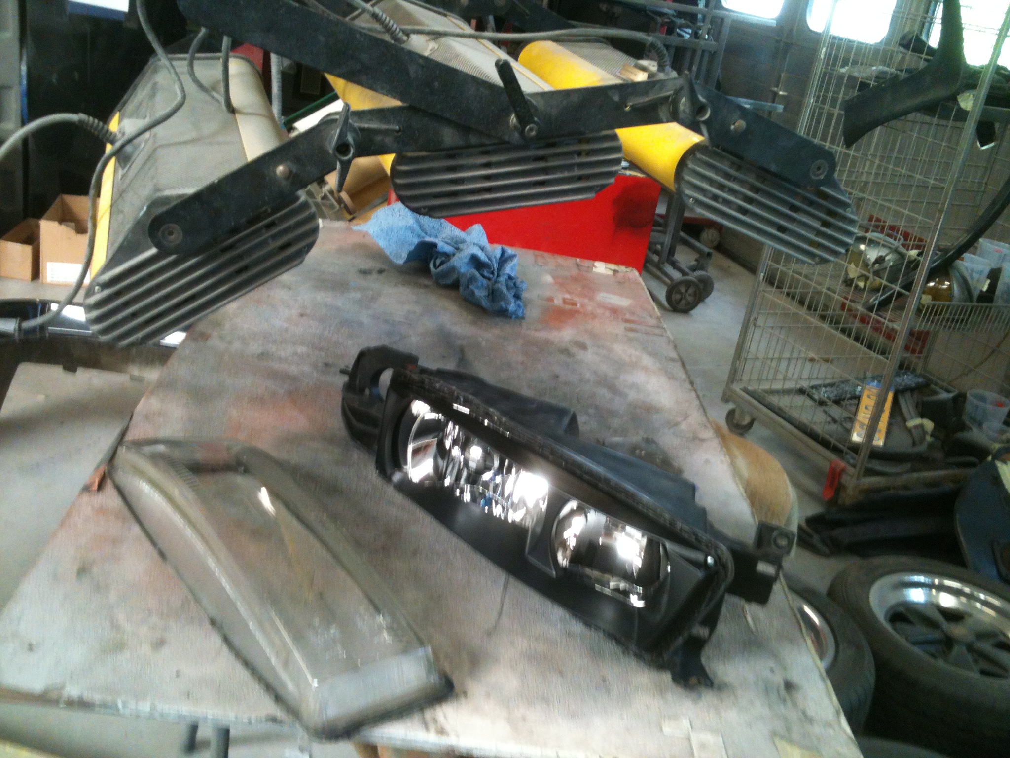

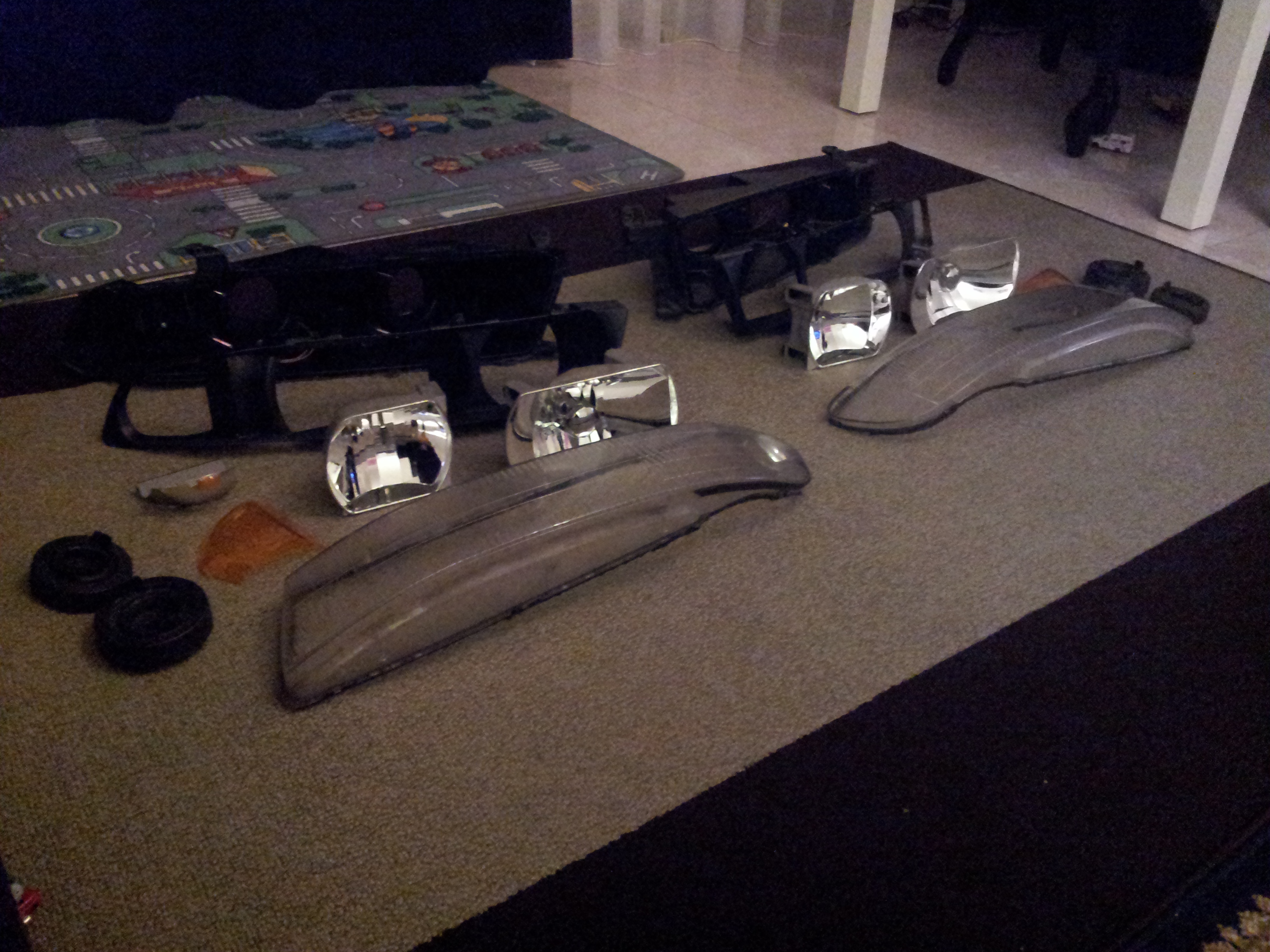

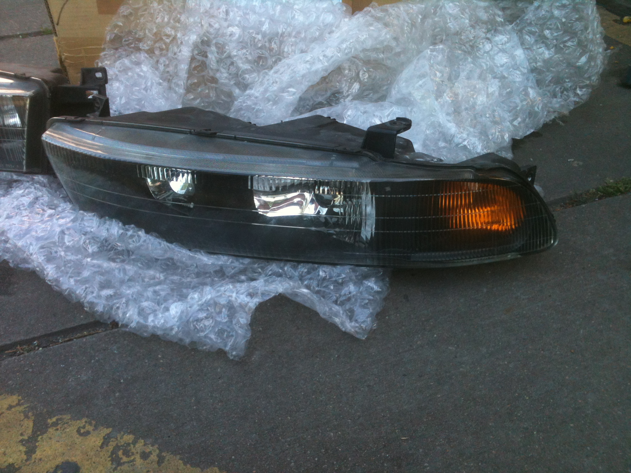

Re: Martijn zijn Galant 8g Wagon __ Projectje VR4 koplampen
Nadat ik het resultaat heb gezien op de meting van de vr 4 koplampen was ik verkocht en MOEST ik ze ook hebben !!! :)
2 weken terug een setje donor koplampen aangeschaft en onder de infrarooddroger gelgd op de zaak ( werkt super :D )
Het plan is om ( net zoals Marksanne gedaan heeft ) de elektrische verstelling over te zetten ....
Gister de VR 4 koplampen vanuit de UK ontvangen ...
Kon eigenlijk Niet wachten en ben en dus gelijk in de pauze maar snel onder de infrarooddroger gelegd glas eraf gehaald en gisteravind thuis de koplampen uit elkaar gehaald ...
Heeft iemand toevallig nog tips om de kit en kitresten op de lamp en op het glas eenvoudig te kunnen verwijderen??
Geen echte ervaringtips helaas, ik zou het even voorzichtig met een beetje wasbenzine proberen, maar test het eerst op een klein plekje voor alle zekerheid.
Wel een tip voor de volgende set die je uit elkaar haalt: zodra je de kit-lijm-draden ziet ontstaan als je het glas-deel van de plastic behuizing aftrekt, haal je vinger dan door die draden heen. Daarmee zorg je dat de kit-draden niet 'knappen' en op de binnenzijde / glas / reflectors terecht komt. De hoeveelheid kit die je op dit manier wegneemt is eigenlijk minimaal en ik heb nog nooit extra kit toegevoegd in de 5 / 6 sets die ik tot nu toe heb omgebouwd en nooit een (condens) probleem gehad. ALS je maar zorgt dat de boel ook bij het in elkaar drukken weer mooi zacht en bijna vloeibaar is!
Thanks ! Das inderdaad een erg goed idee !!
Misschien ga ik ze ook op die manier weer terug plaatsen .
Eerst eens kijken of de kit er een beetje af wil ..
Had je trouwens ook een pb gestuurd ;)
