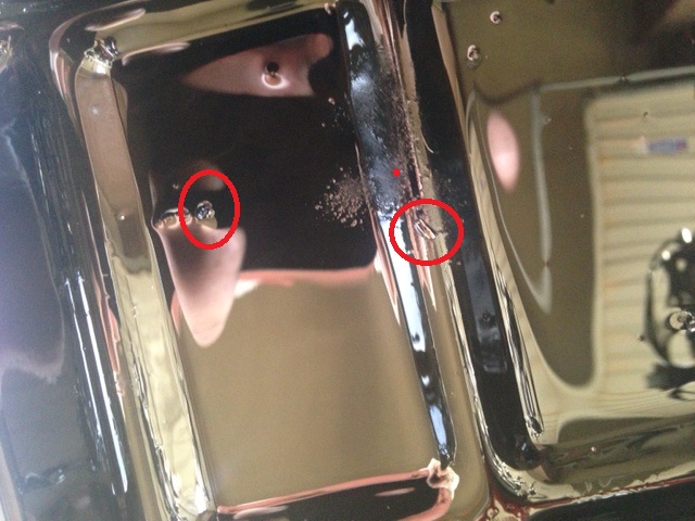

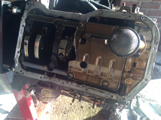

vandaag het v6 blok uit elkaar halen om helemaal schoon te maken en het nodige te vervangen.
waar onder ook de carterpan eraf.
toen ik de carterpan eraf haalden zag ik meteen op de bodem schilfers liggen.
aaaa neeeee wtf
het eerste wat je denkt is dat er lagerschalen lopen te schuren.
we moeten nog verder op onderzoek gaan.
maar goed na klein onderzoek kunnen we zo snel niets vinden in het onderblok.
we gaan nog alle lagerschalen nakijken (just in case).
aaaa neeeee wtf

zodan... die is nog best wel groot ... suc6 met zoeken
Re: MD's Motion *blok deconstruction*
Oh wow .... Ik kan alleen dromen van de motor er uit halen en schoonmaken ....
Ik vraag me af, als je toch dat blok uit elkaar hebt liggen, zou je dan niet sowieso die lagerschalen vervangen ook al zie je (nog) niks?
Mmmmm zou kunnen
Maar de schilfer is alu.
Dus niets ernstigs.
Het is in ieder geval niet uit het blok.
Gelukkig.
Maar of ik nu nog het gehele blok uit elkaar ga halen, mmmm
Het bespaart me in ieder geval weer een hoop werk.
Dus niets ernstigs.
Gelukkig.
Pfff, gelukkig. Als je zulke grote schilfers tegenkomt dan stokt toch even je adem. Het zal toch niet.........
Dat is precies wat er gebeurde

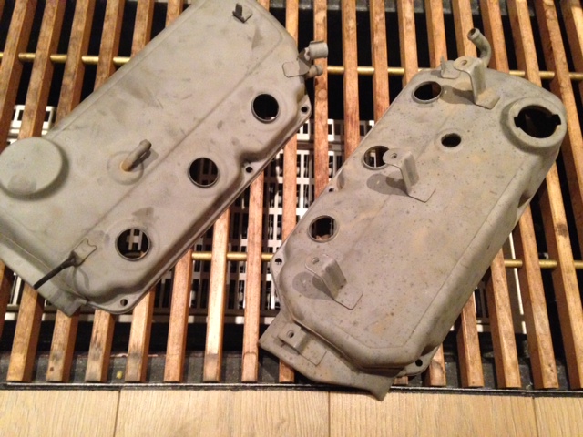

de 2 kleppendeksels heb ik ook gestraald en worden morgen opgehaald.
de boutjes van de kleppendeksels heb ook maar gestraald en meteen maar gespoten in de hoogglans zwart.

Re: MD's Motion *van de poedercoater*
Net vers van de poedercoater terug gekregen.
Blij mee
Kleurnr. Ral 3002
Blij mee
Kleurnr. Ral 3002

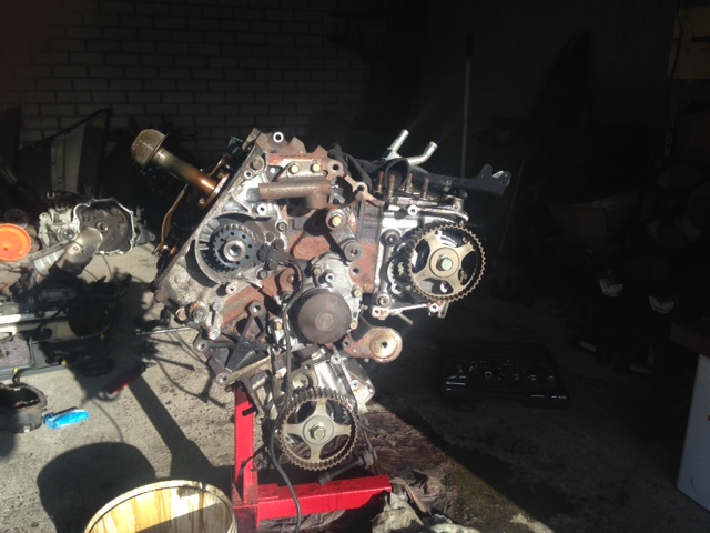

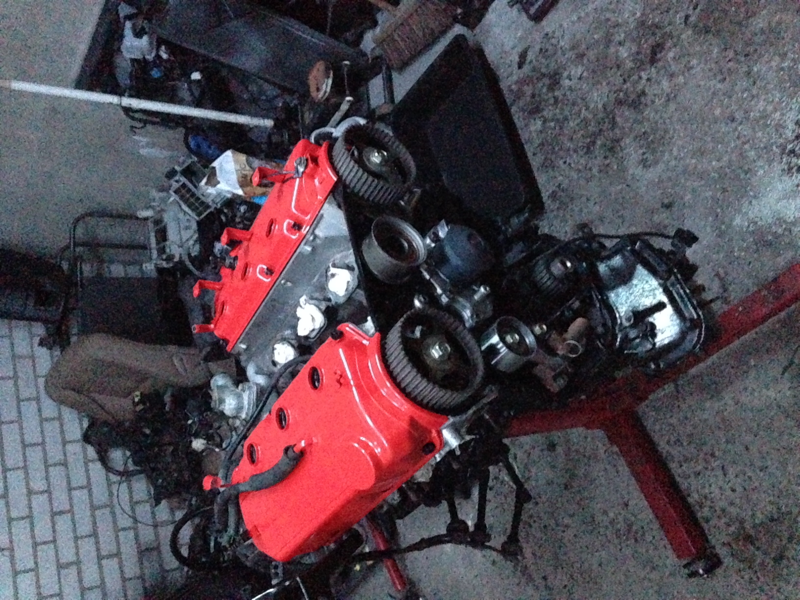

vandaag het blok in de hoogglans zwart gespoten en allerlei losse onderdelen.
heb vandaag de nieuwe bougies, thermosstaat en waterpomp gemonteerd.
morgen de distributiesnaar enzo monteren.
moet nog wachten op de kleppendeksel pakkingen en en de inlaat pakkingen dan heb ik volgens mij alles voor het blok.

weer een paar stappies verder.
nu ff wachten op de kleppendeksel pakkingen.

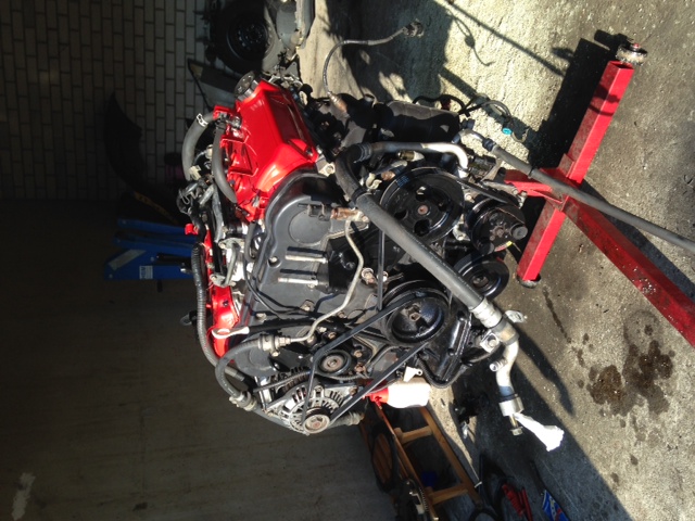

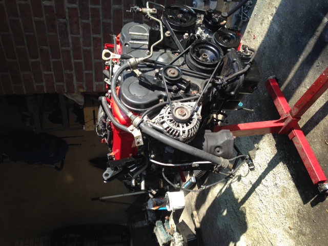

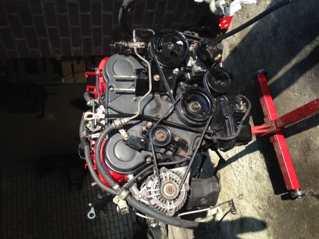

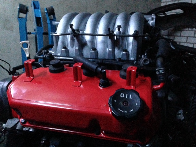

Re: MD's Motion *motor bijna klaar*
vandaag samen met me maatje de motor vandaag klaar gemaakt.
alleen nog het inlaat spruitstuk monteren.
dat wordt het vr4 inlaat spruitstuk met de n/a gasklep.
alleen de achter steunen waar de inlaatspruitstuk aan vast gemakt moet worden past niet meer.
en die van de vr4 passen ook niet maar dan niet op de kop.
dus dat wordt iets moois maken.
vandaag is alles het blok in/op en er tegen aan gegaan.
bijna alles is nieuw.
het is af en toe weer ff een puzzel hoe dat of dit zit of zat.
maar goed we kunnen spieken bij de station.
maar is weer een pfl en het nieuwe blok is van een fl.
weer net iets anders.
foto's zeggen meer dan woorden.
Tjesus, dit is motorblok prno, een technische natte droom.
Weet je zeker dat je dit kunstwerk onder een ondoorzichtige motorkap gaat stoppen? Is een plexiglas motorkap een optie?
Erg chique Mark! Dit wordt wel een show motortje zo zeg, wauw!
Thanks mannen.
Ik wil een motorblok die er zo goed als stock uit ziet.
Wel helemaal schoon en met kleine aanpassingen.
Waarvan de rode kleppendeksels en het vr4 inlaatspruitstuk de grootse aanpassingen zijn.
Verder zou je er niet echt iets aan moeten zien.
Wel alles lekker nieuw, en dat het eigenlijk een zo goed als nieuw blok is.
Coerd wilde hem al een beetje cleanen, kabelboom helemaal weg werken.
Dat ging mij ff te ver.
Ook omdat ik niet zoveel zin heb in dat werk.

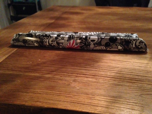

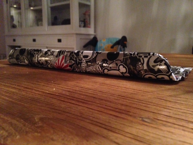

Re: MD's Motion *even wat anders*
willeke(vrouwlief) was van de week weer het towhook cover(kapje in de bumper) bijna verloren.
ze zag het net op tijd, dus los getrokken en mee naar huis.
nu dacht ik er even wat anders mee te doen.
even een stickerbomb er op los laten.
weet niet hoe het staat op de auto, maar het is misschien wel leuk even wat speels aan de auto.
we zullen zien komend week.

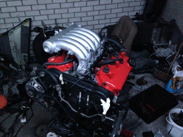

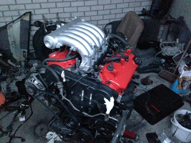

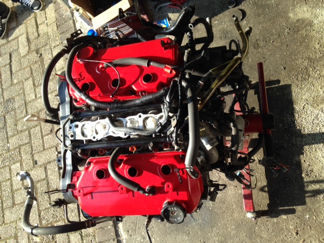

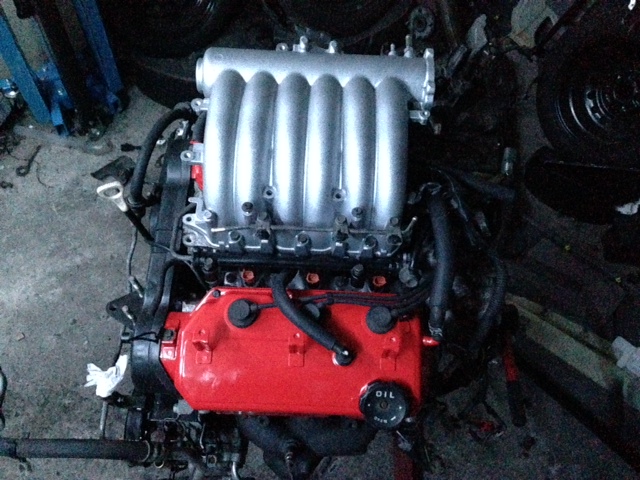

Re: MD's Motion *blok echt bijna klaar*
vandaag de kleppendeksel pakkingen binnen gekregen.
en dan tja dan is het moeilijk te beheersen.
als de sodemieter het inlaatspruitstuk op gehaald, gestraald en gespoten.
en daarna meteen alles monteren.
HOPPA !!!
eerste foto van het vieze spruitstuk.
HOPPA !!!
- galantrijder
- Berichten: 282
Aan de kleur te zien is je motor al warm, dus als het blok straks weer in de auto zit kun je gelijk plank gas geven!
Jammie... pronkstuk hoor!
