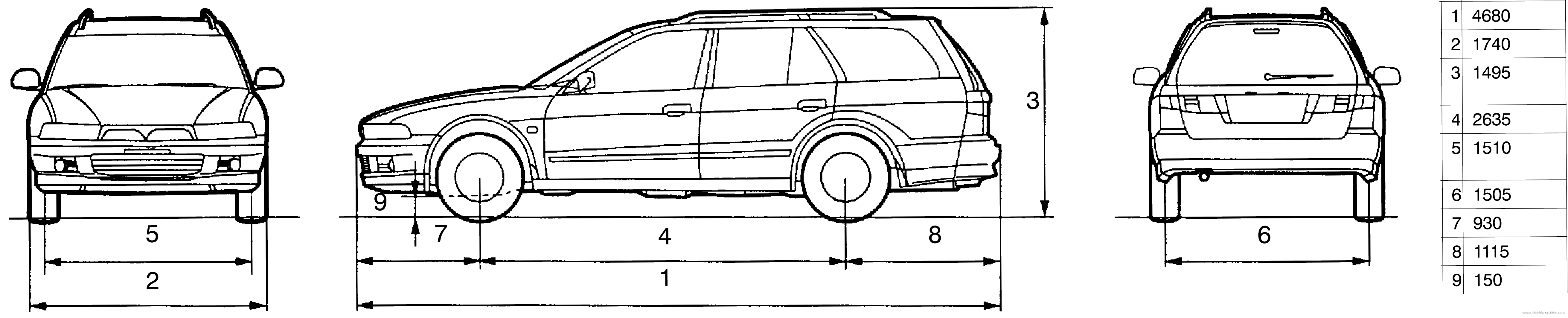

Op internet gevonden plaatje, volgens mij afkomstig uit een manual..
Beetje aangepast en je kunt er alle kanten mee op ;)
