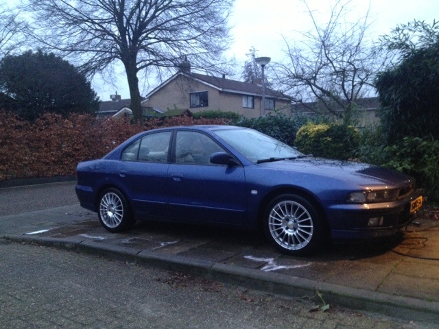

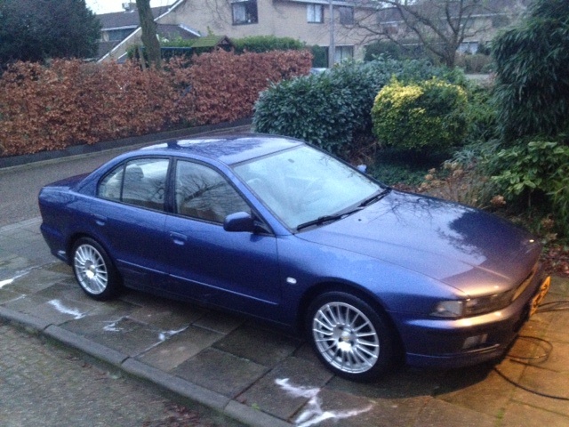

Vanmiddag het brave beestje maar ns gewassen. Ook de eerste keer sinds mijn bezit
Was hard nodig ook, en verdraaid er komt best een glanzende auto onder vandaan!
Re: Re: 8G V6 'monster' - APK okee!
Zo ziet dat monstertje er toch niet eens zo heel verkeerd uit mark
.. wit is wel mooierder

Ik moet zeggen dat ik hem er zo op de foto wel erg strak bij vind staan Mark !
Vind de kleur ook eigenlijk echt niet verkeerd of moet en zou die wit gaan worden ?

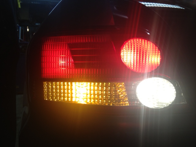

Vanavond heb ik de mistlamp+achteruitrijlamp-bekabeling omgesoldeerd en nu de units er weer uit waren meteen maar Xenon's achterlichtenmodificatie toegepast:
- rode lijntjes-plasticje uit het heldere deel van de achterlichten eruitgewipt
- plastic kap die 70% van het achterlicht bedekt (voor betere werking van de reflector) eruitgewipt
Heuuuul veel beter meteen! Maar stiekem ook wel weer twee uurtjes werk alles bij elkaar. Ach... het is een hobby he?!

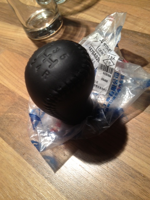

Vandaag eindelijk (ruim een maand na bestelling) de verse lederen pookknop ontvangen. Ziet er perfect uit. In een zo te zien originele verpakking/sticker enzo, dus het lijkt nogal een mooie deal te zijn.
Morgen even de tijdelijke pookknop uit het monster halen, vergelijken en deze monteren, kijken of het inderdaad allemaal echt hetzelfde is en evengoed past!

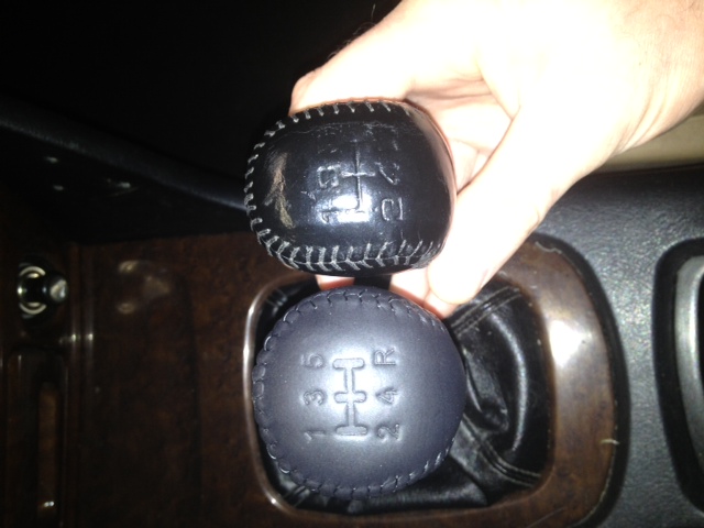

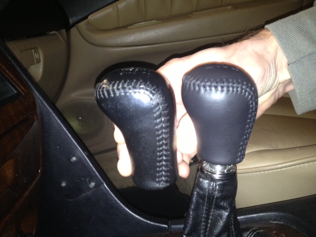

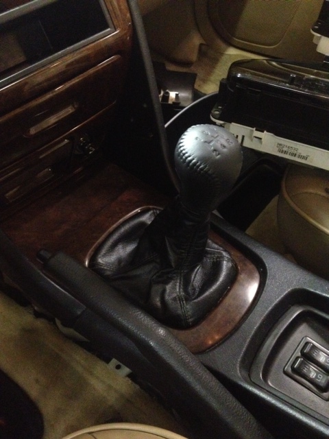

Hij past. Maar... de kleur is net iets grijziger (vooral erg goed zichtbaar met het flitslicht) en de pook is wat korter en de vorm wat ronder.
Hmmm... niet een echt exact dezelfde dus. Da's verdorie toch jammer. Op zich vind ik dat ie wat minder hoog is juist wel mooi staan trouwens. Misschien 'ns een leerverfje erop zodat het zwart wat beter matched.

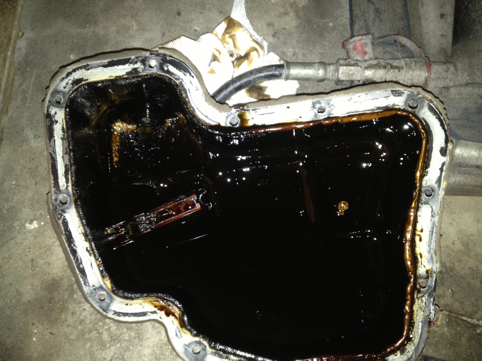

Vanmorgen Amsoil Engine Flush via het olievulgat in de al warme motor gedaan, daarna 15 minuten laten draaien en toen de olie afgetapt.
Ik heb het al een paar keer gebruikt in onze auto's en dat spul maakt je olie pisdun en wat er dan uitkomt... whow... gitzwart! Vrij zeker dat er een goeie aangekoekte laag drab is meegekomen!

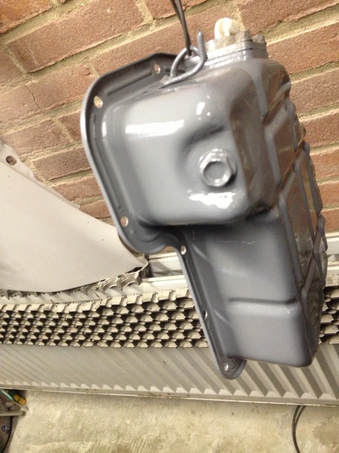

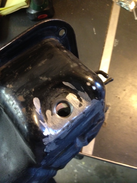

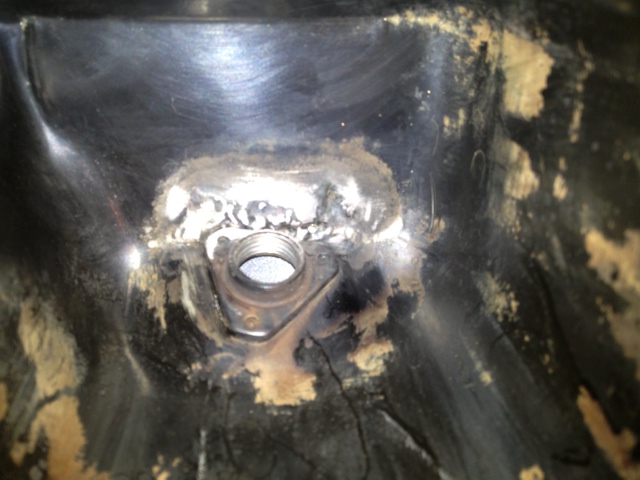

Daarna de carterpan erafgehaald, want die zweette bij het lomp gelaste deel waar ie ooit een keer een gat gehad heeft, ik vermoed door een drempel ofzo, want de onderkant van de carterpan heeft overal schuurplekken en deukjes. Helemaal ontvet, oude kitlagen helemaal weggepeuterd en toen de las-puist weggeschuurd. Waarom ie lekte werd meteen duidelijk. De las had gaatjes en ik vermoed dat er met olie-en-al ooit getracht is het lek/gat dicht te lassen. Dan moet je wel erg veel geluk hebben denk als dat lukt.
Eerst de boel goed strak en schoon maken dan daarna heb ik aan de binnenkant een verse set rupsjes gelegd. Jammer genoeg heb ik geen foto gemaakt van hoe het was, maar ik ben overtuigd dat het nu mooi dicht is en er strak uitziet. En ach... als je dan toch bezig bent, meteen maar even helemaal schoonmaken, ontvetten, licht opschuren en met epoxy primeren. Straks nog even 2 laagjes zwarte lak en een twee laagjes blanke lak en dan kan dit pannetje weer 15 jaar mee!
De aftapbout zit erin en er zaten zelfs lasspetters op de bout-kop zelf dus ik heb de kop ook schoongeschuurd en met een verse koperen afsluitring gemonteerd en daarom in de primer ook maar meegespoten, anders ziet die bout er in no-time roestig uit.
Re: 8G V6 'monster' - flush & carterpan
Dat ziet er beter uit die carterpan.

Betreft die pook.
Ik zag de verpakking en dacht meteen nep.
Mitsubishi gebruikt namelijk dat soort verpakking niet.
Er staat nooit in japanse/chineese karakters zoveel op geschreven en mitsu gebruikt altijd rood voor het logo.
Maar wel jammer pik.
Een gevalletje"to good to be true"
Sweet
Betreft die pook.

Maaruh... mooi werk, die carterpan. Bijna jammer dat je er straks niets meer van ziet als hij eronder zit. En een leerverfje op die pookknop moet lukken.

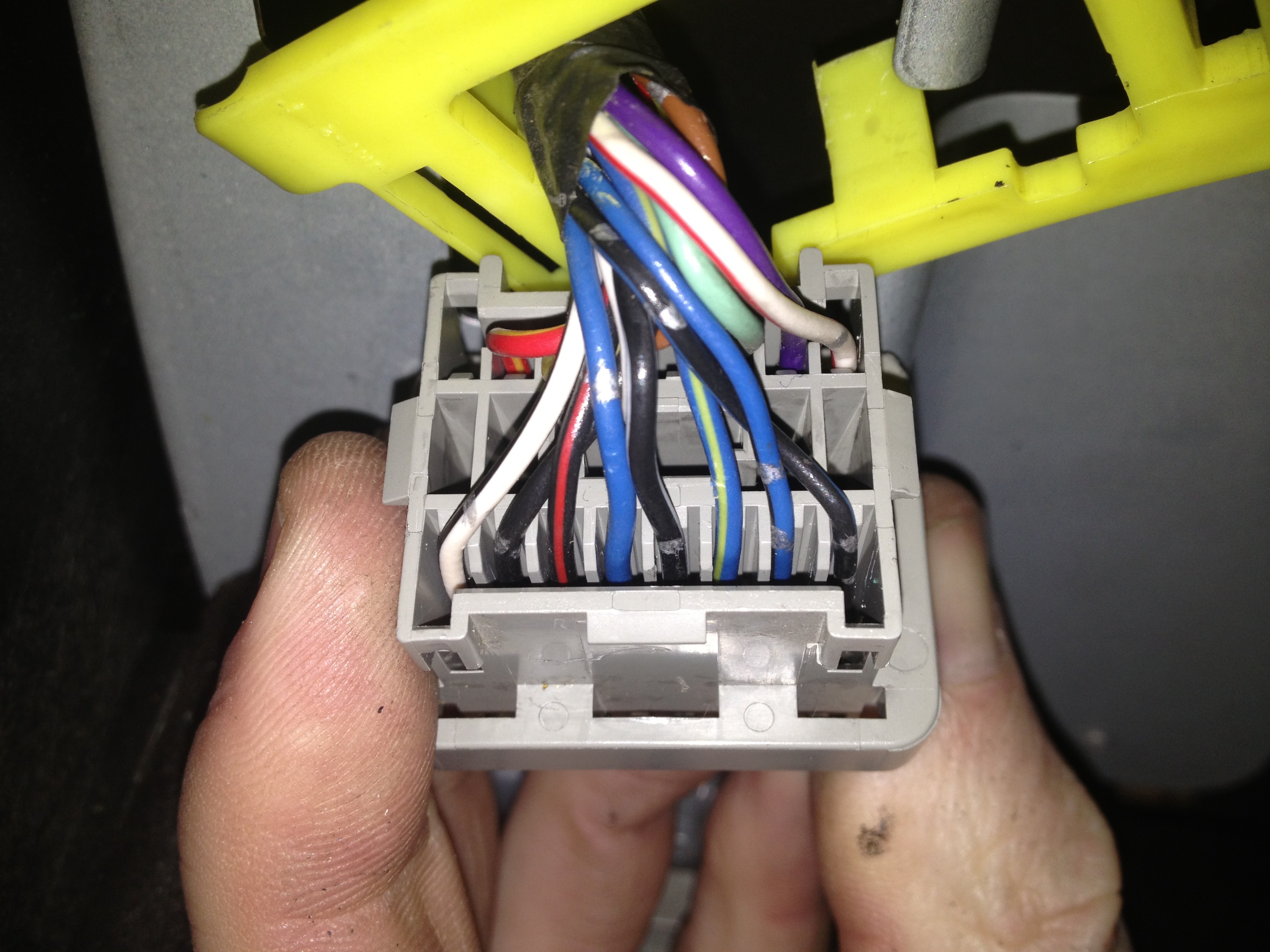

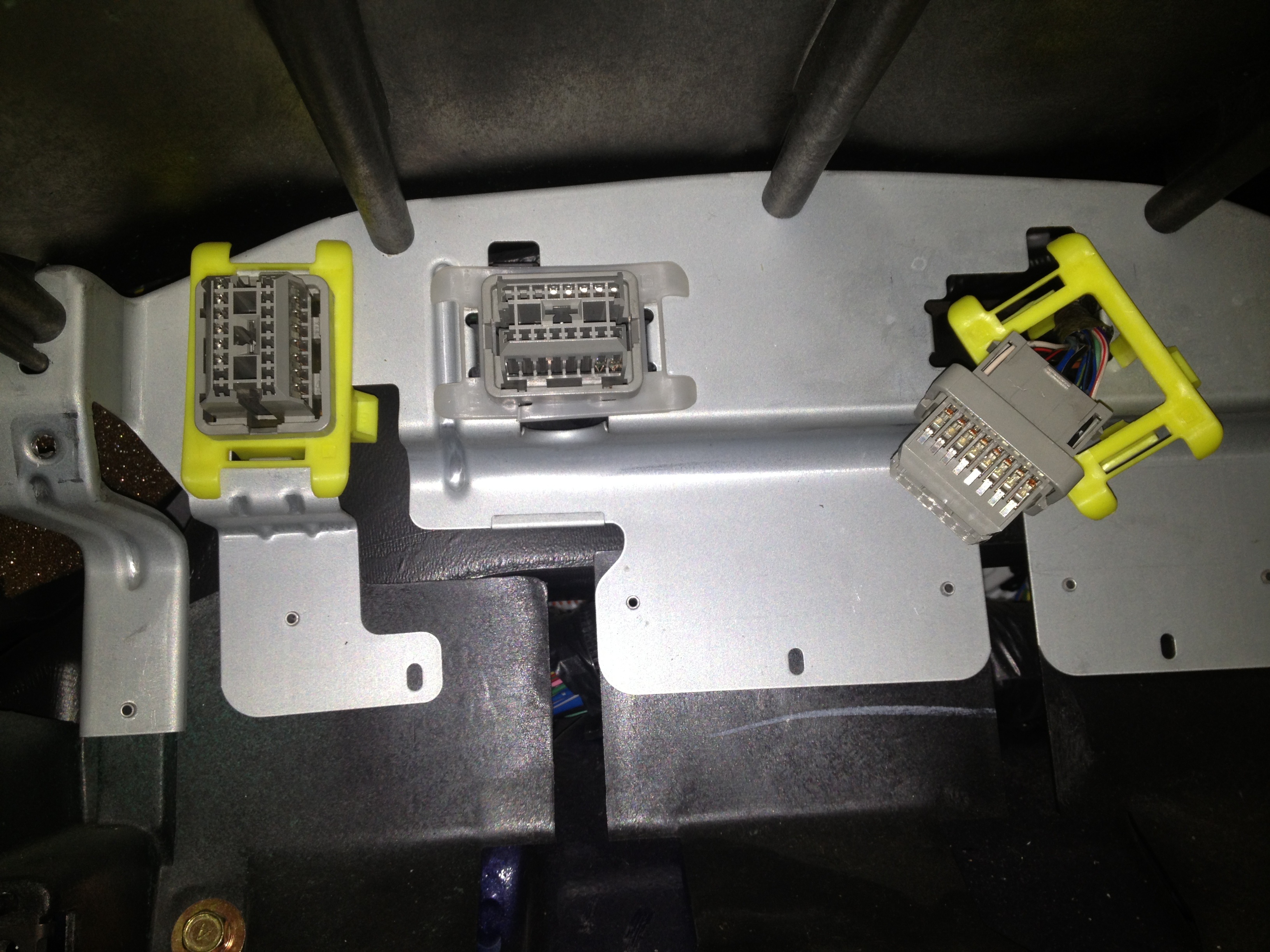

Ai, net te laat gelezen. Zo te zien is er iets nog niet in orde. Even snel de hc unit met brugje tussen pootje 4 en 5 op de hc unit eringeplugd. Lampjes en alles! Alleen de km tellerstand staat op 0 km... En de modificatie op de connector in de auto zelf van pootje naar verplaatsen naar pootje 11 lukt me niet.
Ten eerste krijg ik het pinnetje niet uit de stekker en op pin 11 zit al iets! Sterker nog op iedere positie zitten draden!? Volgens het schema zou pin 11 ongebruikt moeten zijn net als 10 en 12 en 16. Nou deze heeft overal iets. Hmmm... Wat te doen?
Paar plaatjes erbij:
De witte draad met zwarte streep is pin 1 van de connector A.
Re: Re: 8G V6 'monster' - flush & carterpan
Hmmm... 0km? Da's wel erg nieuwmarksanne schreef:Ai, net te laat gelezen. Zo te zien is er iets nog niet in orde. Even snel de hc unit met brugje tussen pootje 4 en 5 op de hc unit eringeplugd. Lampjes en alles! Alleen de km tellerstand staat op 0 km... En de modificatie op de connector in de auto zelf van pootje naar verplaatsen naar pootje 11 lukt me niet.
Ik heb net wat schema's zitten doorbladeren, in de hoop de overijverige belegging van jouw connector (D-03 in de manual) terug te vinden. Vergeefse moeite tot nu toe
Ik heb geen dash bij de hand op dit moment, maar je zou wellicht de printsporen van de belegde posities eens kunnen volgen en kijken op welke meter of lampje ze uitkomen?

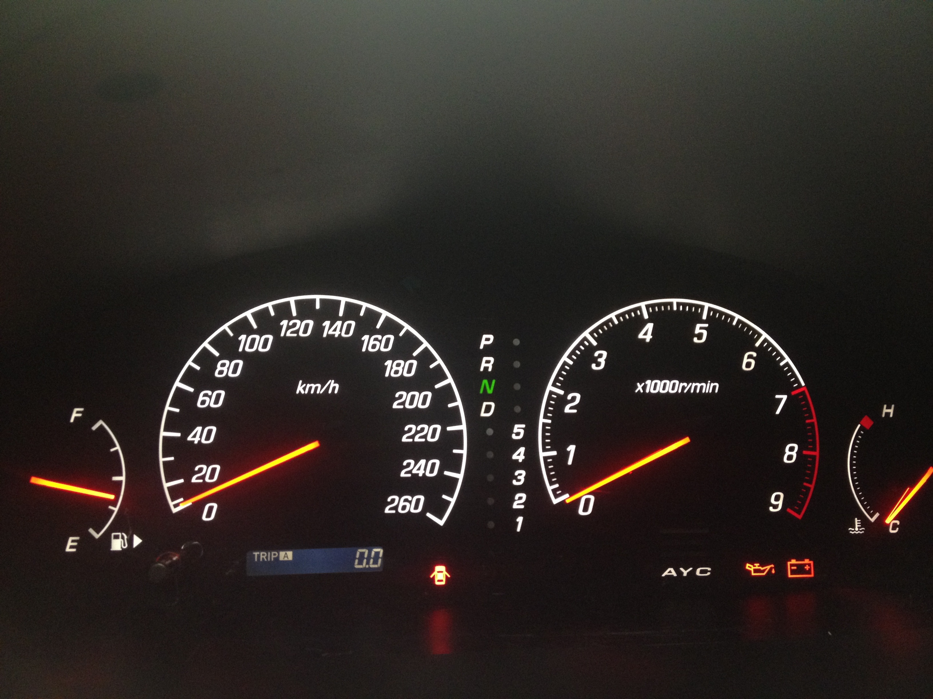

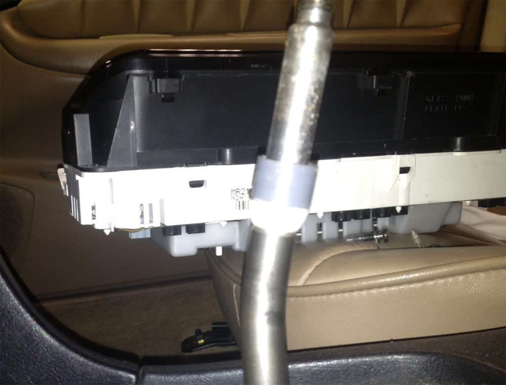

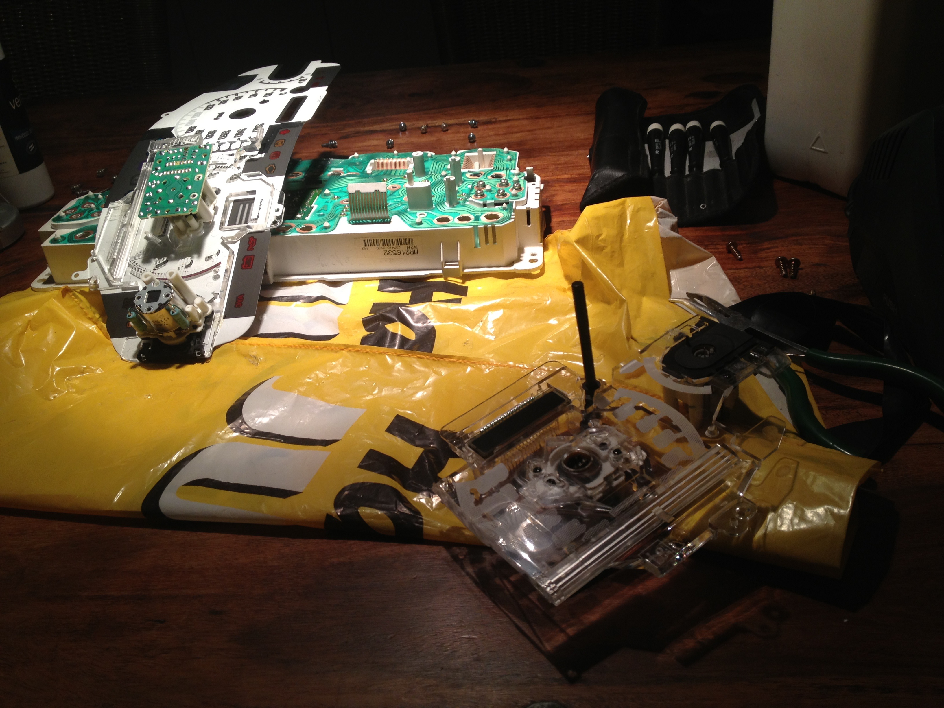

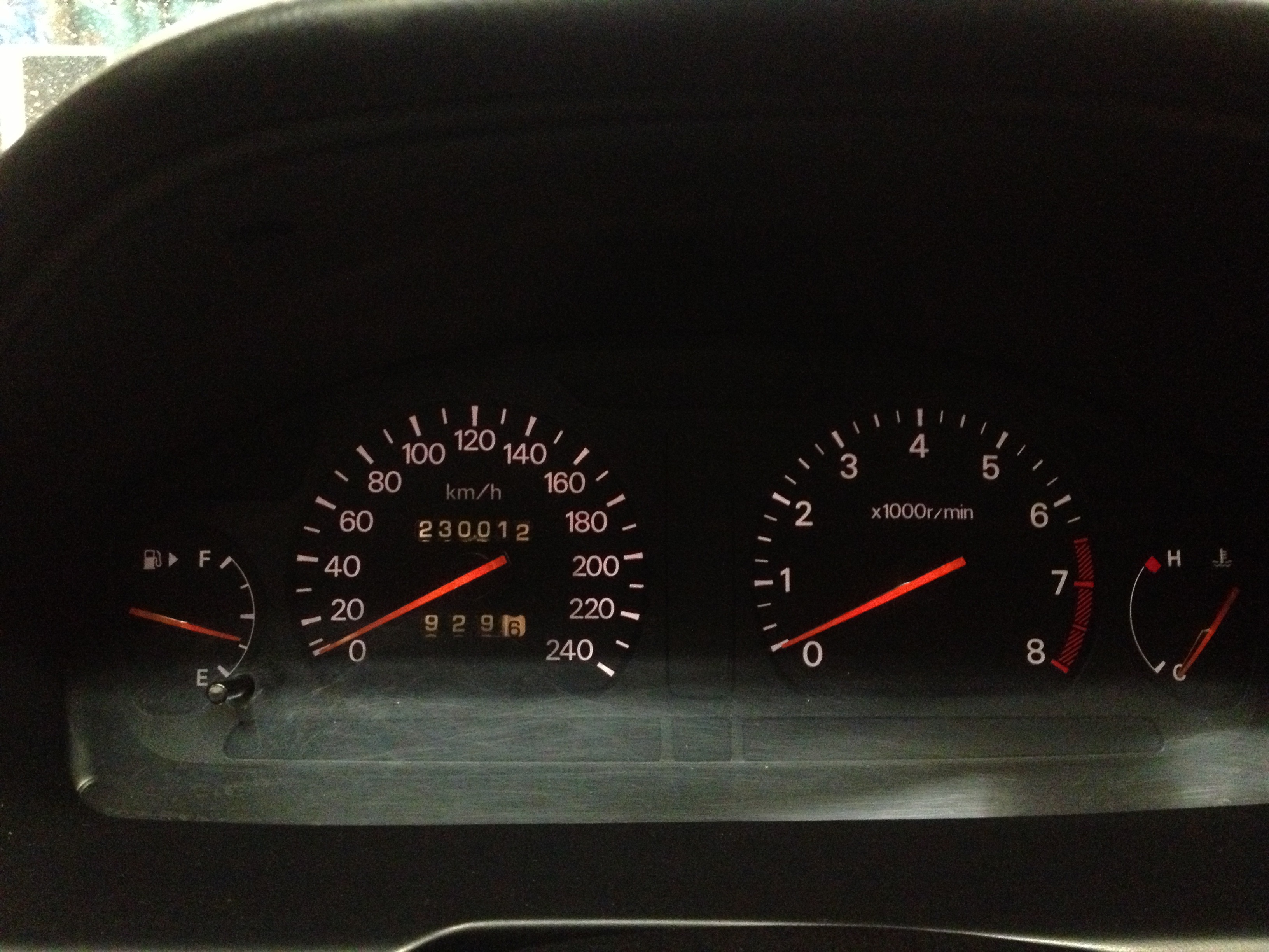

Vanmorgen waar 'ns wat zitten klooien en nog geen succes kunnen boeken met de HC tellerunit.

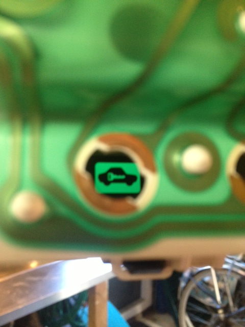

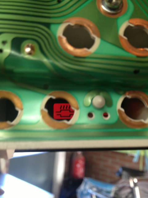

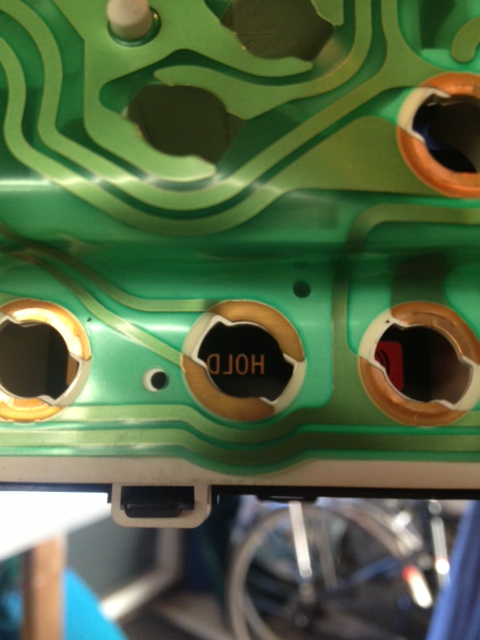

Ik heb de originele unit eens goed bekeken en de printbaantjes achterop gevolgd die volgens het eerdere schema ongebruikt zouden zijn. Nou... bij deze dus niet.
Wat ze doen weet ik niet, maar baantjes 10 en 11 gaan naar een groen icoontje met een auto en een sleutel: En dan gaan we door: printbaantje 12 gaat naar een volgende onbekende, een soort uitlaat ding met hitte (katalysator?): En tenslotte nog een onbekende, het icoontje 'HOLD' en die zit op pin/baantje 16: Als ik nu het HC of de originele tellerunit erin zet, dan licht er niets meer op. Ik heb gisteren de HC unit er even ingehad na ALLEEN pootje 4 en 5 doorverbonden te hebben. Alles deed het maar er begon een beetje rook uit een los kastje te kringelen en toen heb ik snel alles uitgezet. Vandaag het kistje bekeken: het doet iets met/voor signalering van het olie niveau. En 1 weerstandje ziet er nogal doorbakken uit. Tenslotte heb vanmorgen de draad van pin 5 een knipje gegeven. Veeeeeel te veel variabelen nu. AAAARGH! Ik moet eerst de originele unit weer gewoon werkend krijgen, maar waarschijnlijk is die weerstand uit dat losse kastje echt stuk en moet wellicht eerst vervangen worden. Bah, bah bah.
Ik heb nog even een plastic busje gezaagd tot 1cm en met boortje 13 uitgeboord en daarna op het voetje van de pook geschoven, nu sluit de pook mooi aan. En tenslotte heb ik alle aangekoekte drab rondom de kop van de motor maar 'ns helemaal wegge-bikt, -krabd, -borsteld en -spoten. Ziet er weer lekker fris uit op deze manier. En mocht er ergens iets lekken dan heb ik tenminste fatsoenlijk zicht op de locatie
Re: Re: 8G V6 'monster' - hc dash troubles
Nou... Blijkbaar is in het monster een aangesloten (!) kabel nummer 5 belangrijk want nadat ik die doorgeknipte kabel weer verbonden had en de originele unit weer aangesloten had werkte alle verlichting weer. Toen het losse kastje 'oil level relay' maar even losgetrokken en toen de HC unit er weer ingestoken. Verdomd. Werken. En alles lijkt het te doen zonder een aangesloten oil level relay dus die zal het dan ook vast niet doen.
Ik snap 't niet helemaal maar ik kan hier wel mee leven. Als ik zou vertrouwen op dat ene lampje voor het olieniveau dan zou ik echt geen liefhebber meer zijn
Even een before en after:

Even een uurtje de unit op contact laten staan zodat ik nu toch wel mag uitsluiten dat er spontaan iets kan uitvallen of beginnen te roken
HC unit completed! En ik ben erg benieuwd wanneer de AYC lampjes zullen aangaan! Ik zal bij gelegenheid eens verschrikkelijk stevig een bocht nemen

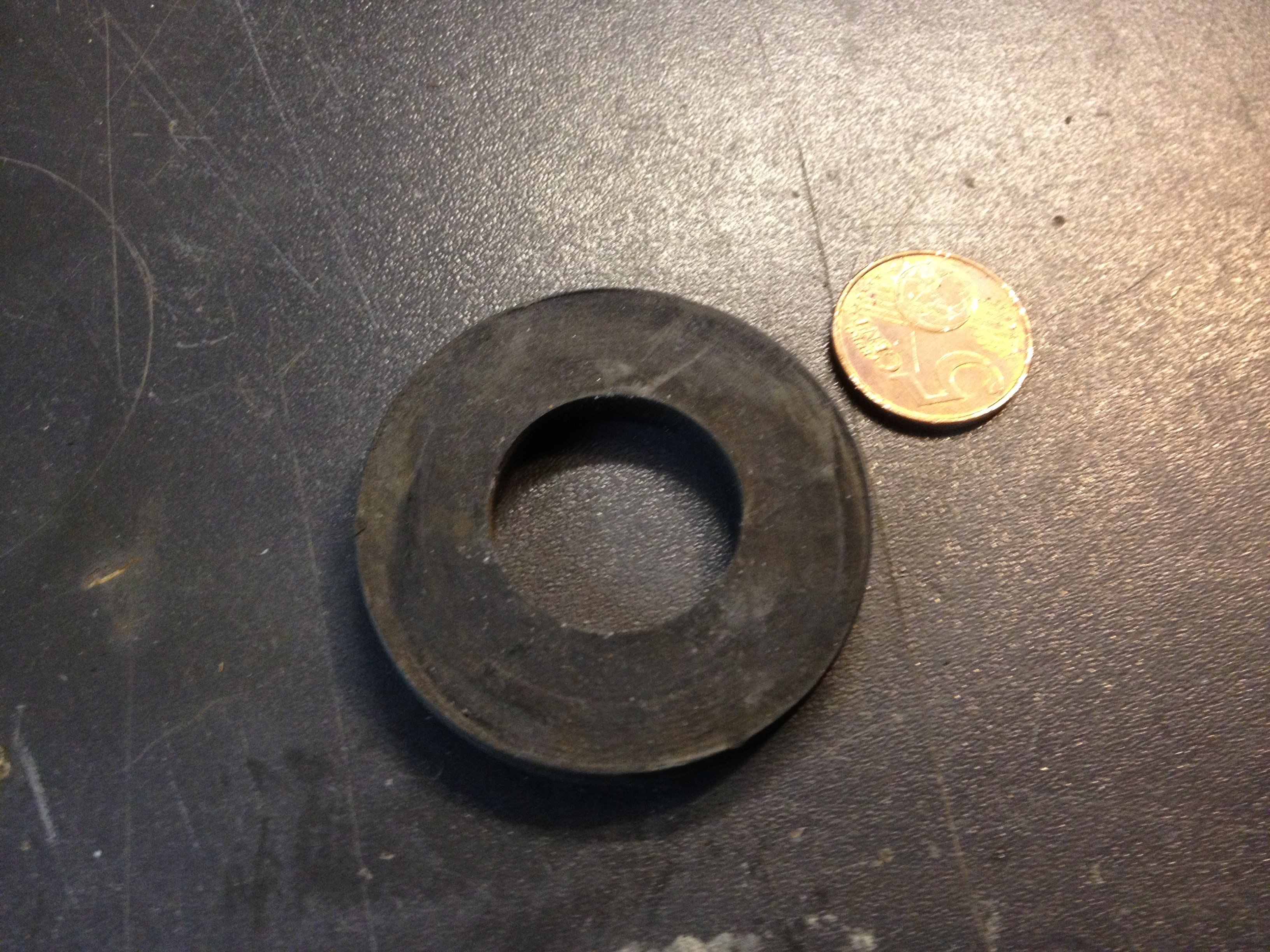

In de tussentijd nog zo'n tut-dingetje gedaan. De rubber o-ringen op de rechte draagarmen aangevuld. Ik kwam er tijdens de versnellingsbakwissel namelijk achter dat die ringen misten. Ik had er uiteraard voldoende op voorraad dus even de boel losgehaald, ringen ertussen, handvast, auto laten zakken en dan pas ik NET tot mijn borstkas ver genoeg onder de auto om de bouten en moeren vast te kunnen draaien. Daarna de lucht weer in met die wagen en die aparte metalen kappen ook erop. Ook weer gedaan en op de officiele manier.
Nu maar ns kijken of de stabistangen loswillen...

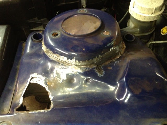

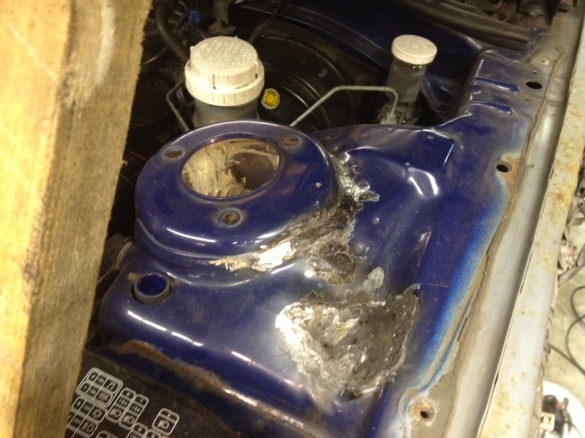

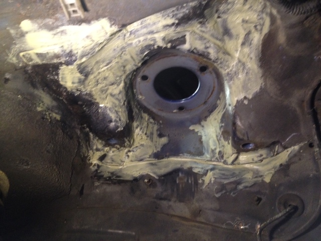

Vandaag de roest in de wielkast grondig aangepakt. Alles nogmaals schoongemaakt, randje gelast, stukjes plaatwerk gemaakt (stukken van de legnum trouwens
) en daarna de plaatjes er 1x boven en 1x van binnen/onder ingelast. Beetje afwerken, nadenkit en 2x tectylmeuk en het ziet er weer heel fris en strak uit (aan de onderkant in ieder geval).
Re: Re: 8G V6 'monster' - the anti-rust battle has begun!
ziet er echt goed uit man ! en met dat legnum DNA zal die ook wel harder gaan
Wow dat ziet er goed uit Mark !!

Ook de 'verse' carterpan gemonteerd en het systeem met de Amsoil olie gevuld.
