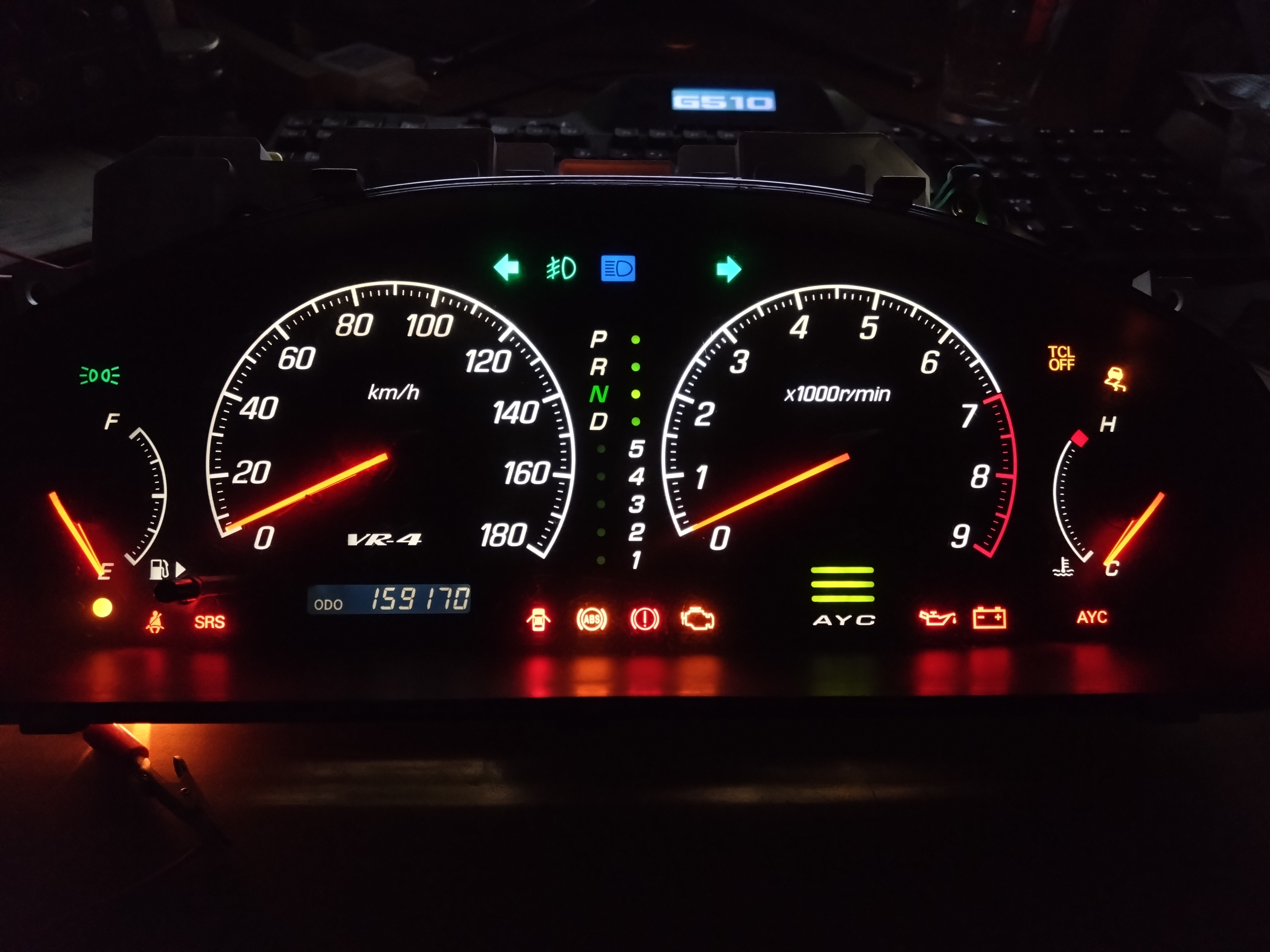

Laatste Upgrade voor nu,
Al weer een tijdje niets gedaan aan de Galant, Zo nu en dan met mooi weer naar buiten geweest maar er komen niet veel kilometers bij.
Inmiddels hier in Ierland op een Classic verzekering maar voor de goedkope belasting moeten we nog 5 jaar wachten.
Al heel lang stond op mijn lijstje om de Gordel verklikker toe te voegen aan de auto. Deze optie is volgens mij alleen op Japanse voertuigen beschikbaar. Het lampje zit wel in ieder cluster maar de bedrading en Gordel ontvanger (of Gesp) met de inwendige "schakelaar" niet in Europese auto's. Een Gordel ontvanger is ook niet zo makkelijk te verkrijgen en is onderdeel van een complete Gordel systeem en niet los te bestellen. Ik was dus aangewezen op voertuigen die gedemonteerd werden. In Japan wilden ze de hoofdprijs hebben (€150,- excl. verzending en invoerrechten)
Na Lang wachten kwam er eentje in oost Europa beschikbaar. Welke gunstig geprijsd was en geen invoerrechten had.
Installatie was een fluitje van een cent daar ik al de voorbereiding voor de bedrading vanaf het cluster naar de connector box links voor had voorbereid.
Ook een nieuw passende connector, met terminals, zijn ruim voorradig in mijn voorraad box dus Gordel ontvanger op stoel monteren. Connector onder de stoel vast klikken. Draadje trekken onder stoel. Connector installeren en vast klikken aan Gordel ontvanger connector en klaar is Clara.
Dus Lampje brand constant (bij contact), en gaat uit bij ingestoken Gordel.
Je hebt er niet veel aan maar het is weer zo'n modificatie die je bijna op geen andere 8G Galants ziet. (zeker niet op een Links gestuurde Galant.)
