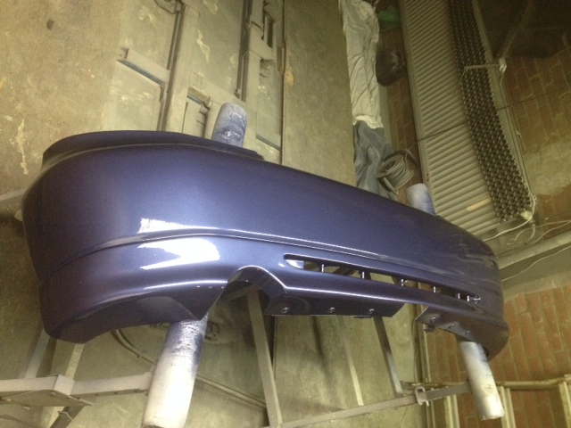

Vandaag weer een paar uur staan schuren, laatste mini-puntjes plamuur, nog wat fijn/fijner/fijnst schuurwerk. Garage stofzuigen, uurtje even laten neerdwarrelen, bumpertje ontvetten/ontstoffen en we gaan voor de kleurlak. Lukt me steeds beter. Ik weet nu met m'n simpele 1.4mm spuit overal toch precies te komen, laagdikte goed, mooi egaal. Eerst een beetje een dwarrelneveltje, even een paar minuten iets laten drogen en dan een eerste laagje, kwartiertje wachten, tweede laagje. Echt perfect gelukt!
Maar dan weer die blanke lak. Jaja! Ook dat lukt steeds beter (denk ik nu nog)! Op de een of andere manier ga je een soort van leren hoe die vloeistof zich gaat gedragen, hoe het gaat vloeien en waar je weg moet blijven en waar nog wat meer bijmoet. En volgens mij is dit achterbumpertje m'n mooiste stukje blanke lak-werk ever, dus hopelijk wordt ik morgen niet alsnog verrast met druipers, maar ik heb echt een goed gevoel hierbij. Morgen tegen de avond monteren en dan ziet de auto er rondom weer fris uit en is het custom bodywerk aan deze auto (eindelijk) klaar.

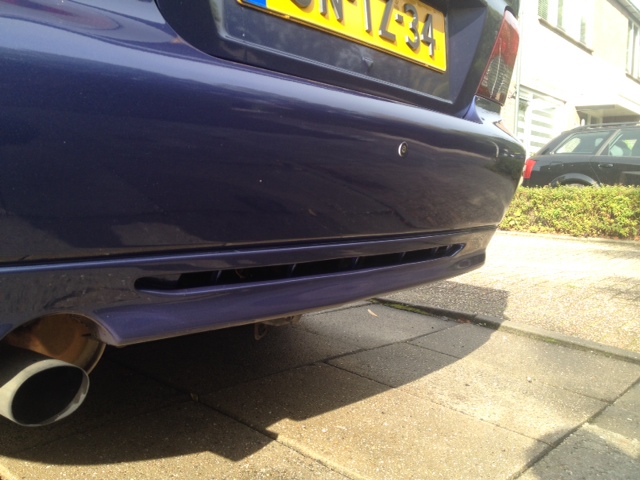

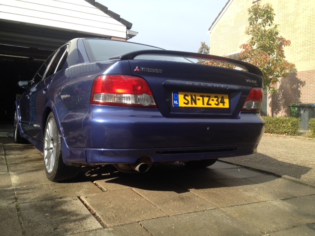

Gisteren toen het weer nog alleaardigst was heb ik de achterbumper gemonteerd. Ook een gat geboord voor de achteruitrijcamera (is nog niet gespoten, doe ik ook niet, komt wel bij de complete overspuitbeurt).
De uitlijning van de bumper met de Facelift zij-extensie stukken is bijna perfect. Als ik een klein randje van het opstaande plastic randje van de zij-extensies verwijder dan sluit het perfect op elkaar aan.
Verder is het 'grille' patroontje met deze donker-ige blauwe kleur een beetje zoek, maar in een lichte kleur gaat het zeker meer uitstraling krijgen. Al met al ben ik erg tevreden met het resultaat!

... en die sluit je dan aan op je radiobeeldscherm? best handig met parkeren
Hoe zet je dat eigenlijk vast in zo'n bumper ?
Re: 8G V6 'monster' - custom achterbumper gemonteerd
haha smiley uuuhhh lache
leuk gedaan man.
Klopt, camera zit aangesloten op mn radio. Dat is zo'n 2din ding die voorbereid is op dit soort grappen.
De camera zit vast geklikt met ijzeren clipjes die aan de camera zitten.
