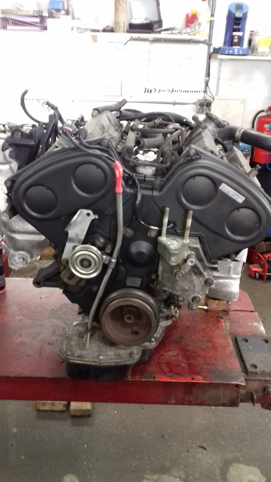

Nieuwe:
Drijfstanglagers
Hoofdlagerss
Axiaal lagers
Alle keerringen
Wat pakkingen
Waterpomp
Spanrol
Looprol
Distributieriem
En de krukas is vervangen voor een ander exemplaar, oude bleek na meting niet meer te voldoen aan de vereiste maten mbt speling etc.

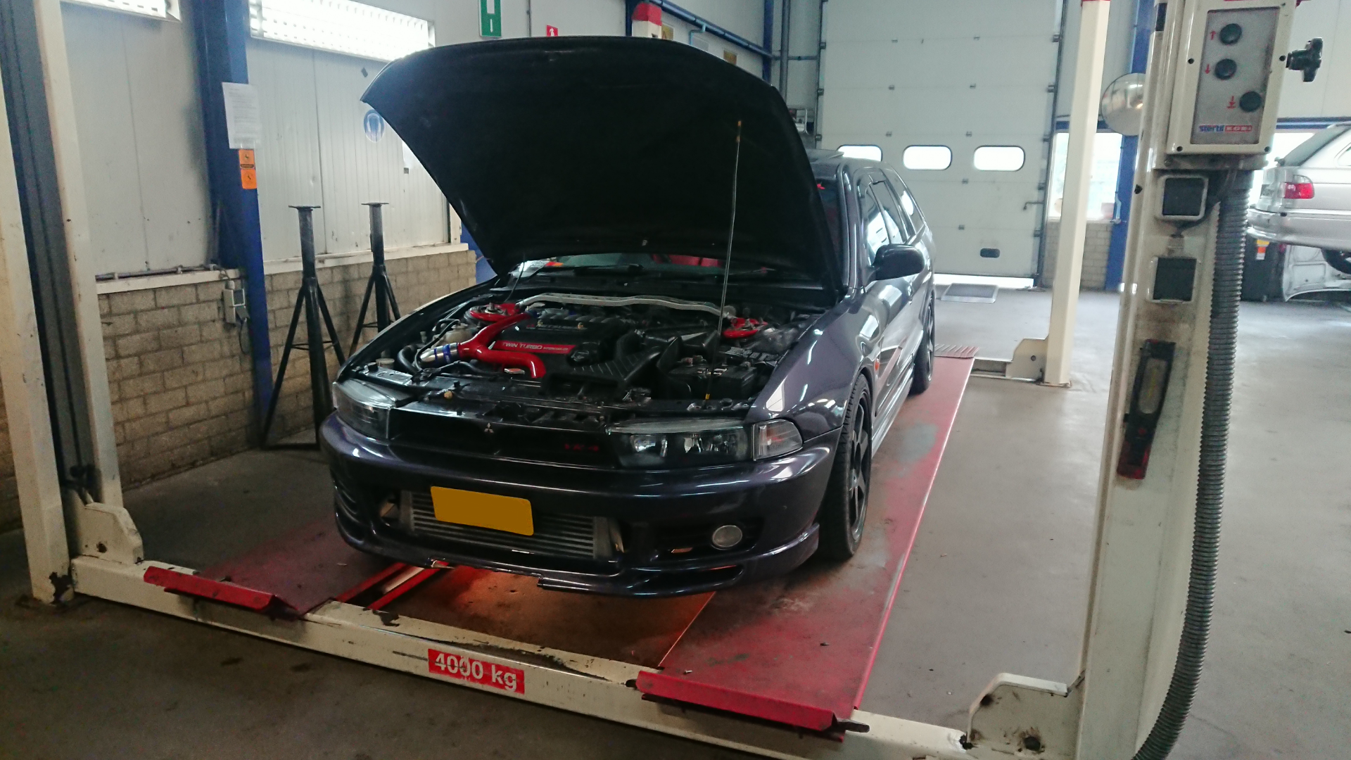

Vandaag de laatste componenten langsgebracht bij MD Performance.
Zal ze voor de kerst weer straat legaal zijn na 2 jaar?

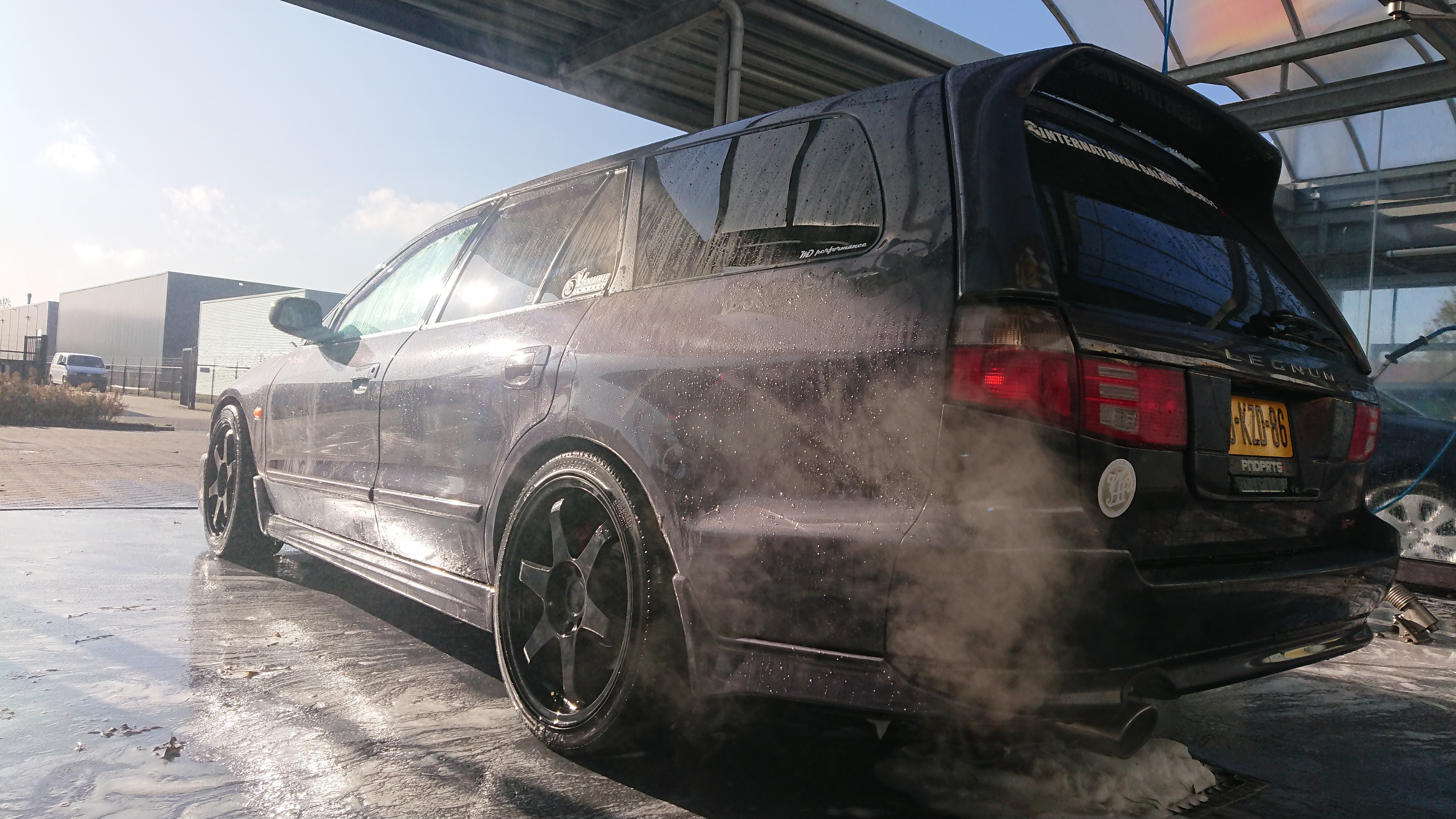

Vandaag was het zover, nadat ik 2 nachten niet heb geslapen omdat ik filmpjes kreeg dat de legnum het weer deed.. Kon ik dr ophalen..
Hier wat beeldmateriaal:
Meer komt nog.

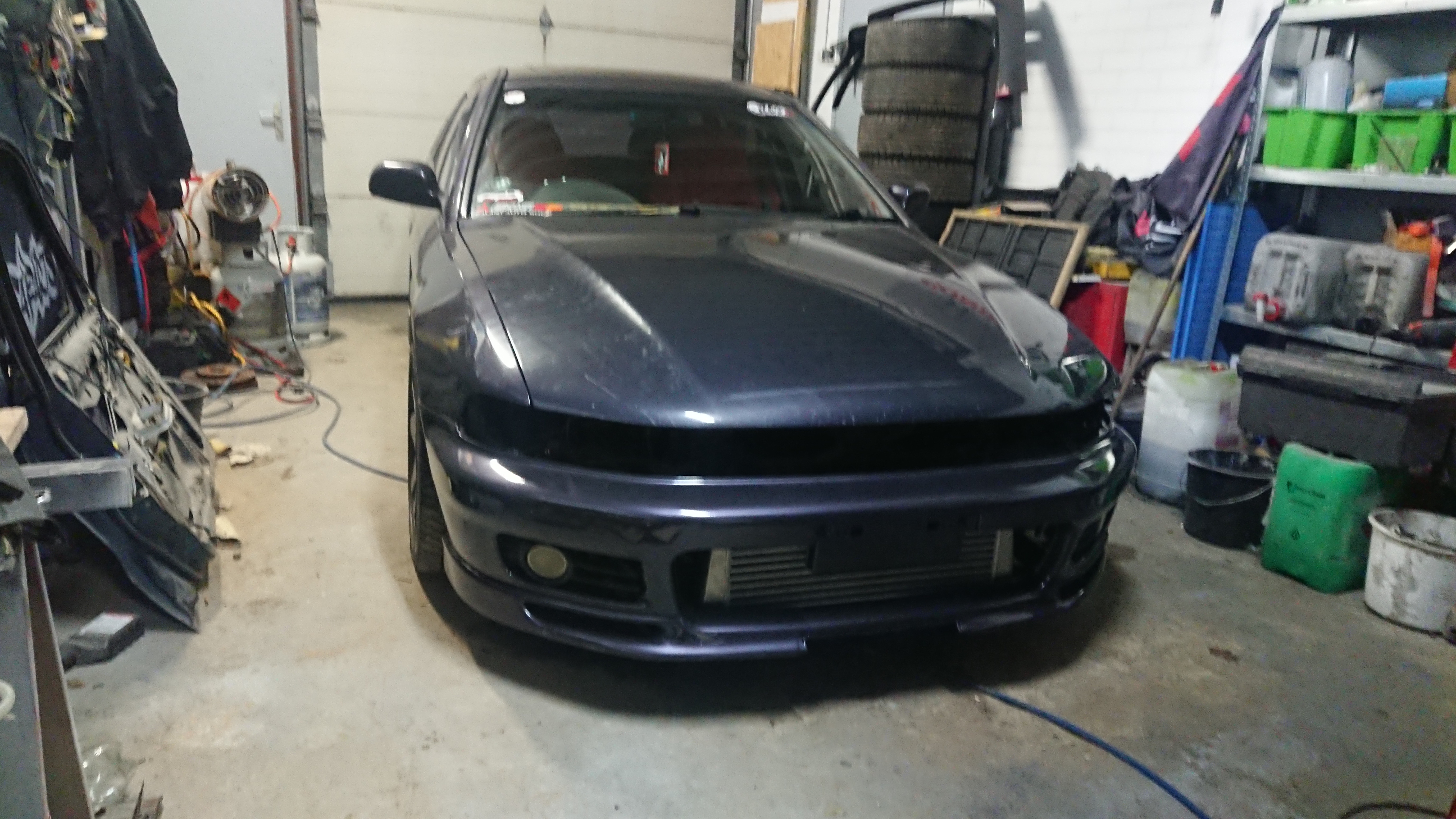

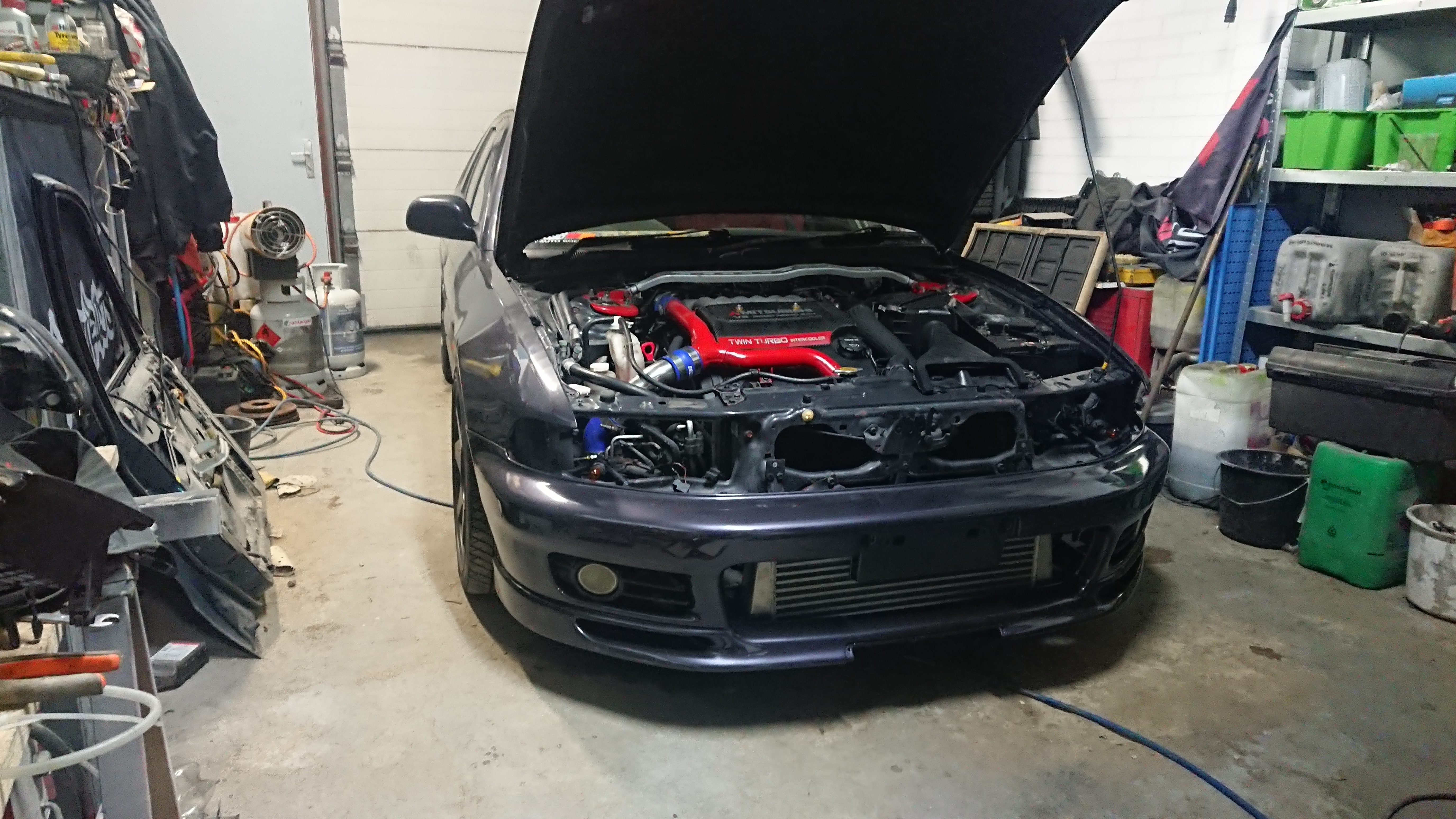

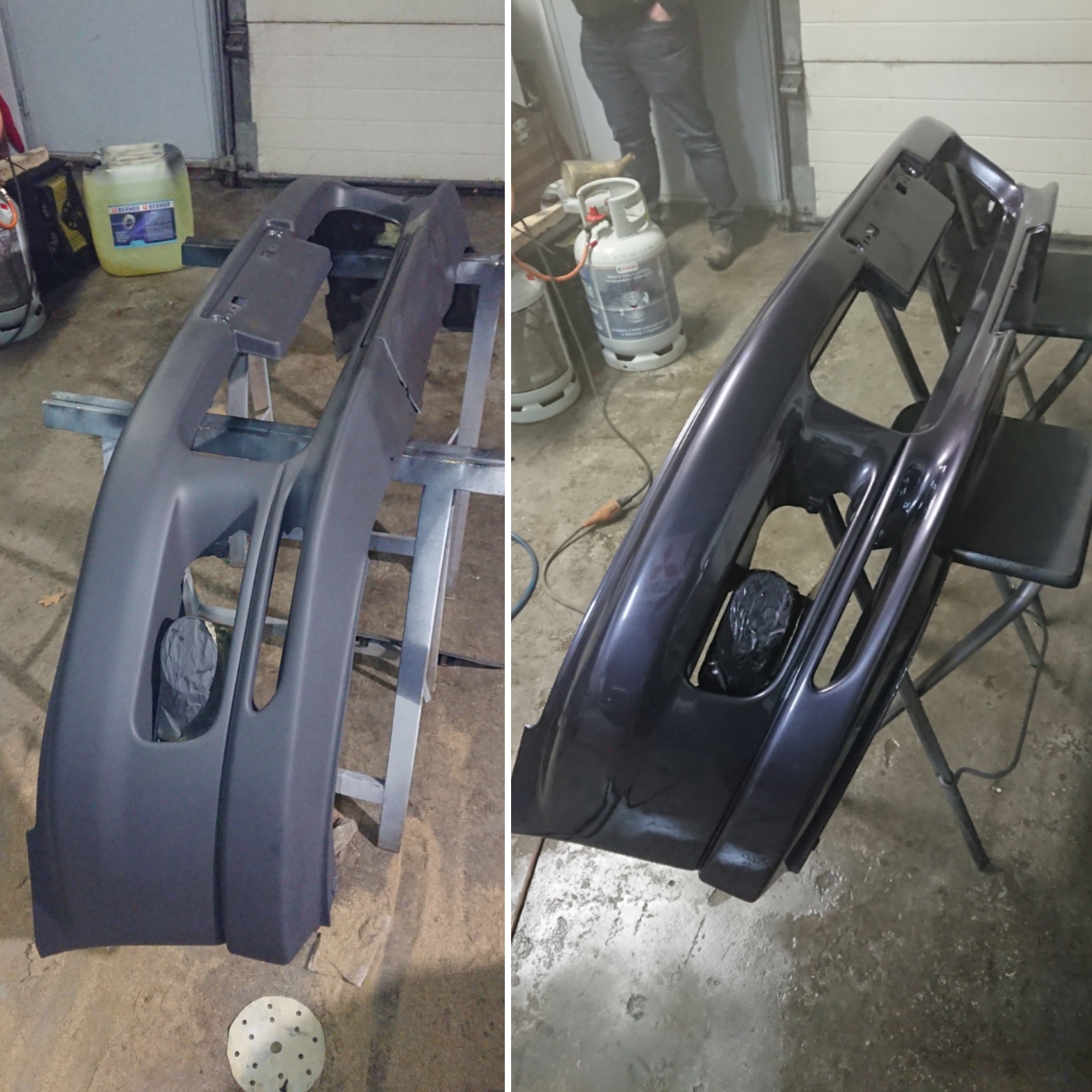

De originele bumper van de legnum was in n vorig leven al eens flink beschadigd en gerepareerd. Heb besloten die te vervangen, heb er toch op voorraad op t moment.
Tot savonds laat bezig geweest dr klaar te maken voor APK.
Nu nog een radiateur scoren en ze is er klaar voor. (deze is langs de onderkant lek tussen t plastic en het aluminium)

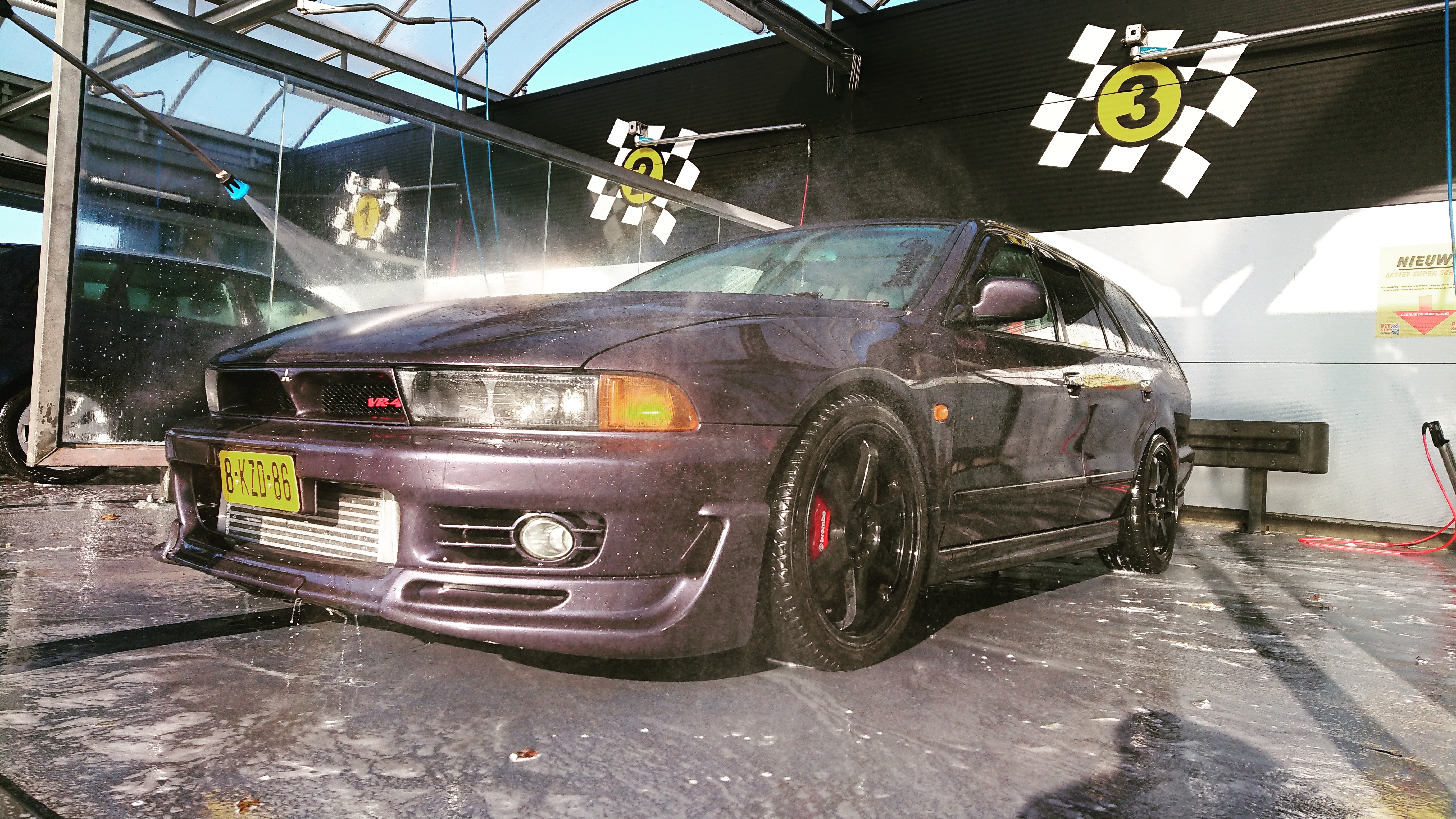

En doorrr.. Nu is ze aan de buitenkant weer klaar voor dit seizoen, na de brand zijn er wel nog puntjes voor de I. Maar dat komt na t seizoen wel weer. Dan word ze volledig gespoten en ontroest waar nodig... In dezelfde kleur.. Door: yours truely

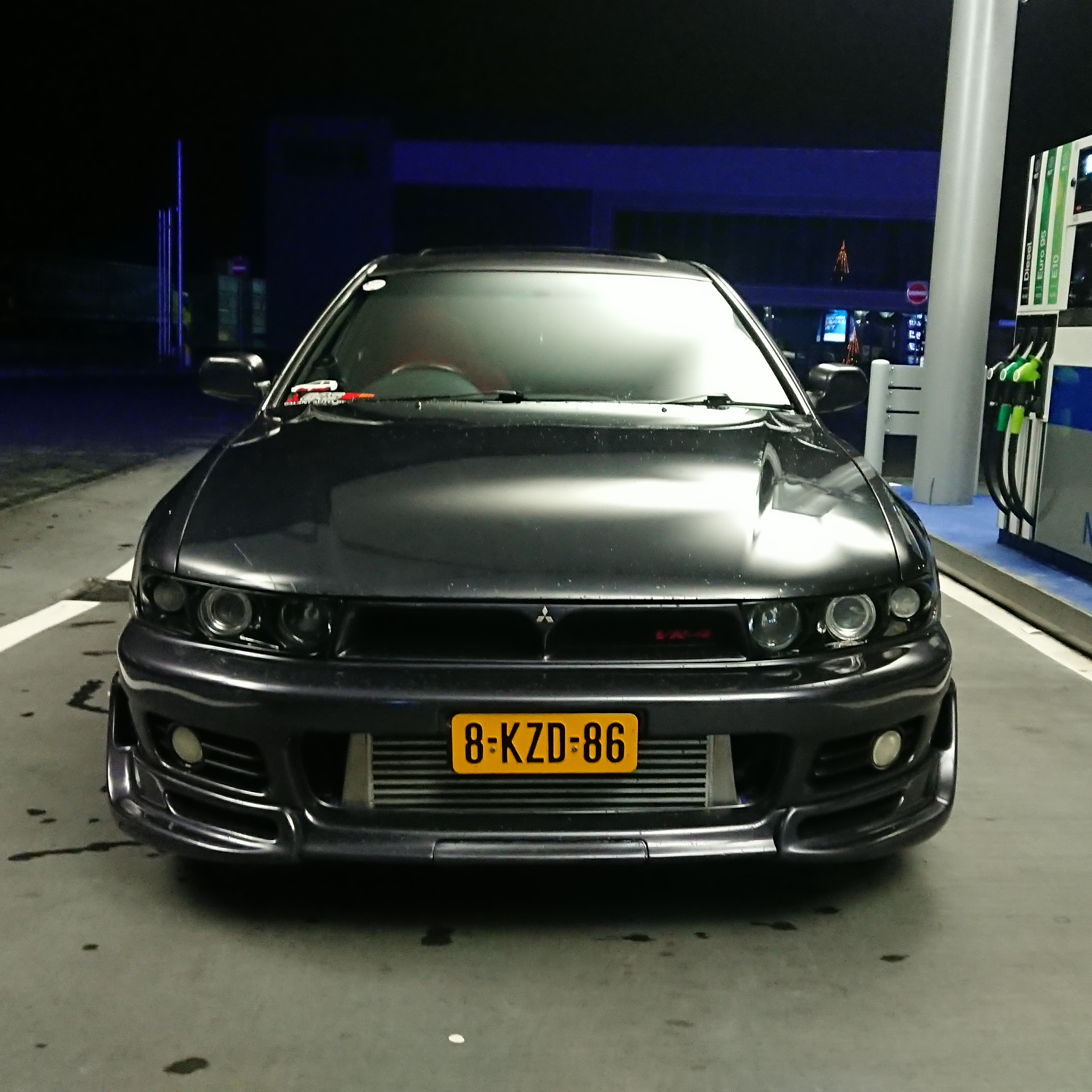

Ik vind de kleine plaat mooier, i know het is verboden.
De Avance rijd al 3 jaar met 18.2 rond en nog nooit wat over gehoord, en ik word regelmatig aan de kant gezet ter controle of: "opvallende auto, even checken."

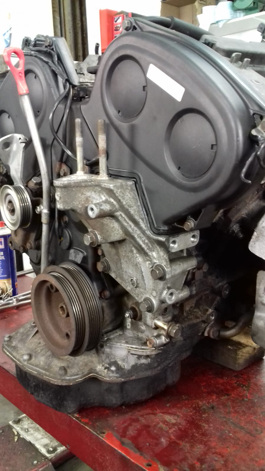

Lang verhaal kort.
Onderweg naar werk ergens in Maart/April
KAPOT
Motor nr. 3.

Dit is al weer een andere motor Menno, de vorige is tijdens de trip naar mn werk overleden. 2 gaten in t blok.
Leek er op dat de moeren onderaan de drijfstang/drijfstanglagers bij cilinder 2 los gelopen waren.

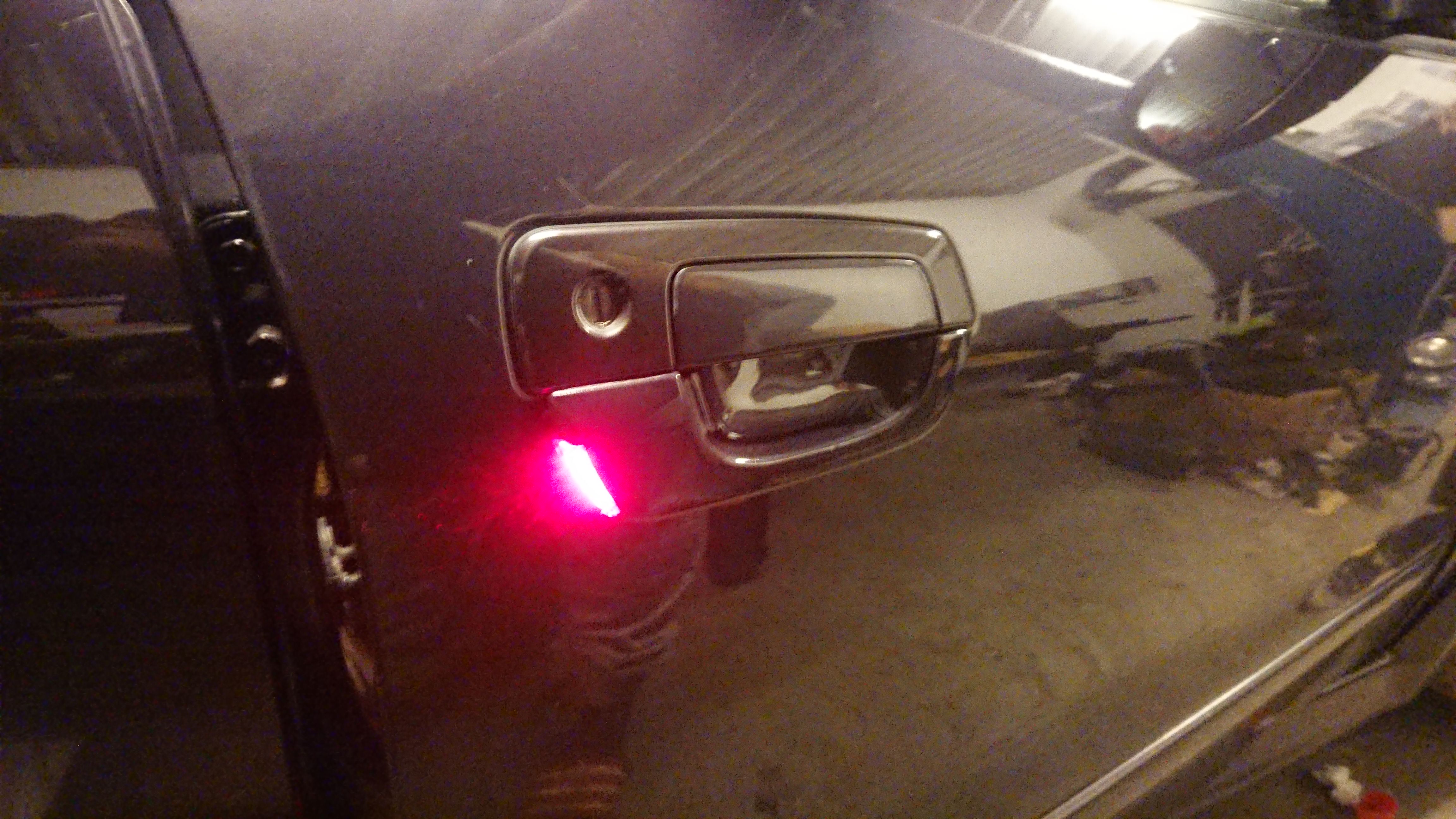

zie ik dat nu goed? Zitten er speciale beschermkappen onder de deurklinken bij de achter portieren? Zijn die standaard OEM of waar komen die vandaan? zijn die ook leverbaar voor de voordeuren of zijn die kappen voor zowel voor als achter?
Cheers
Re: Jouke's doodnormale legnum
Zijn inderdaad originele OEM opties geweest, beschikbaar voor alle deuren. Misschien dat ik ergens nog een MZxxxxx nummer ervan heb, maar dat wordt graven... Als ik me niet vergis zit er ook een ledje in verwerkt.

Ronald, ik heb inderdaad die variant met ledjes in de voorportieren. Zal er een betere foto van maken als k weer met de legnum bezig ga. Moet de voorste nog monteren ivm de ledjes.
