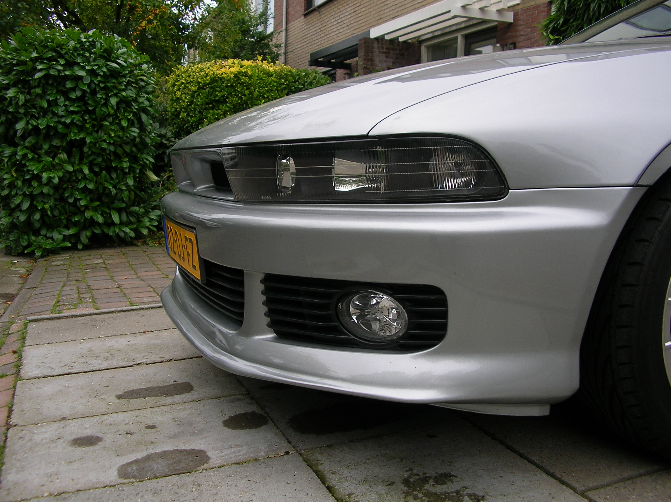

Vorig jaar wilde ik de VR2 extra verwennen en die mooie JDM koplampen monteren.

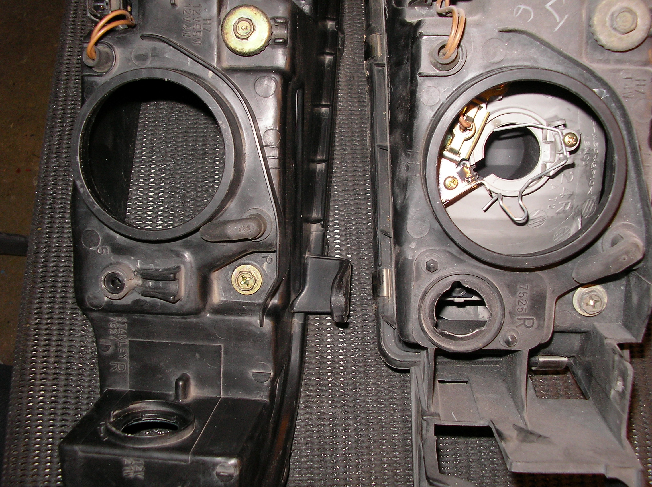

1. reflector omwisselen (kwestie van een europese koplamp ook openmaken en de reflector (het glimmende stuk plastic) eruit halen
2. oranje glaasje verwijderen (kwestie van 1 kruiskopschroefje losdraaien, glaasje wegnemen, schroefje aandraaien

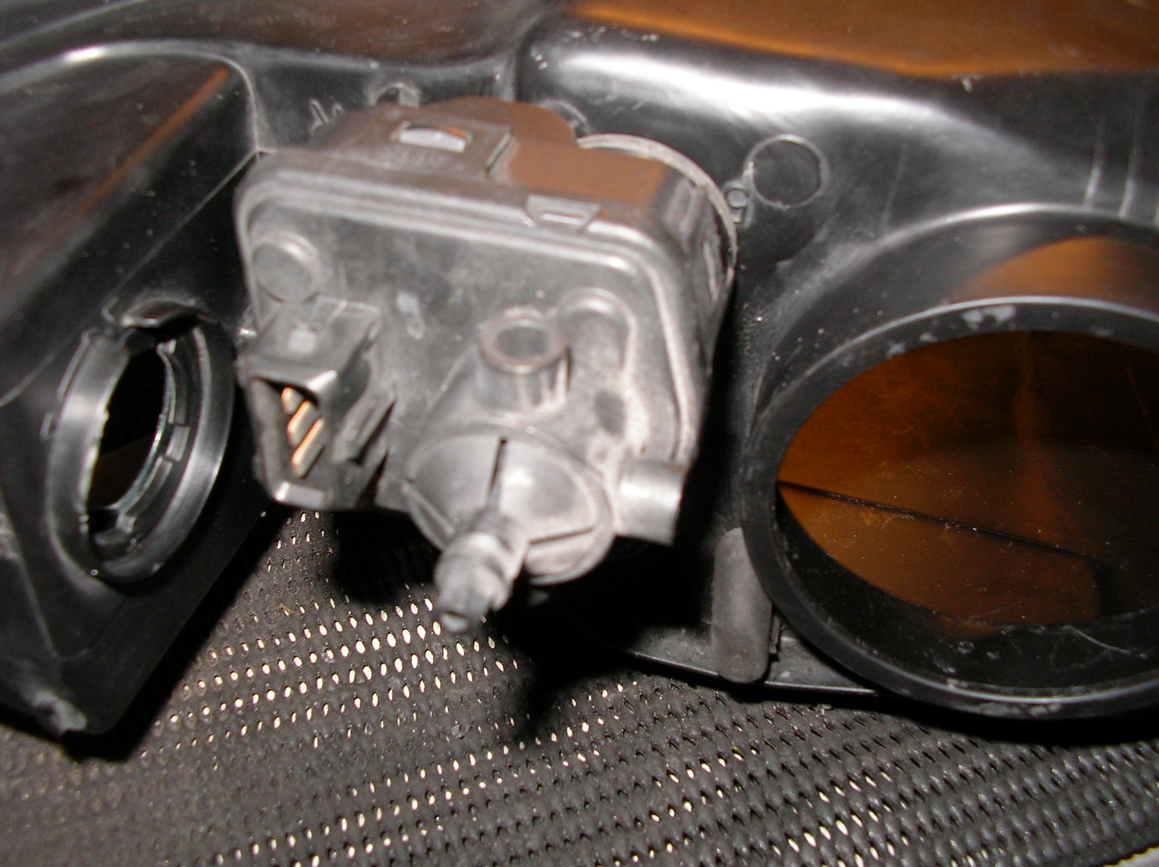

3. en dan het hoogte-verstel-motortje... oei... da's wel effe wat werk!

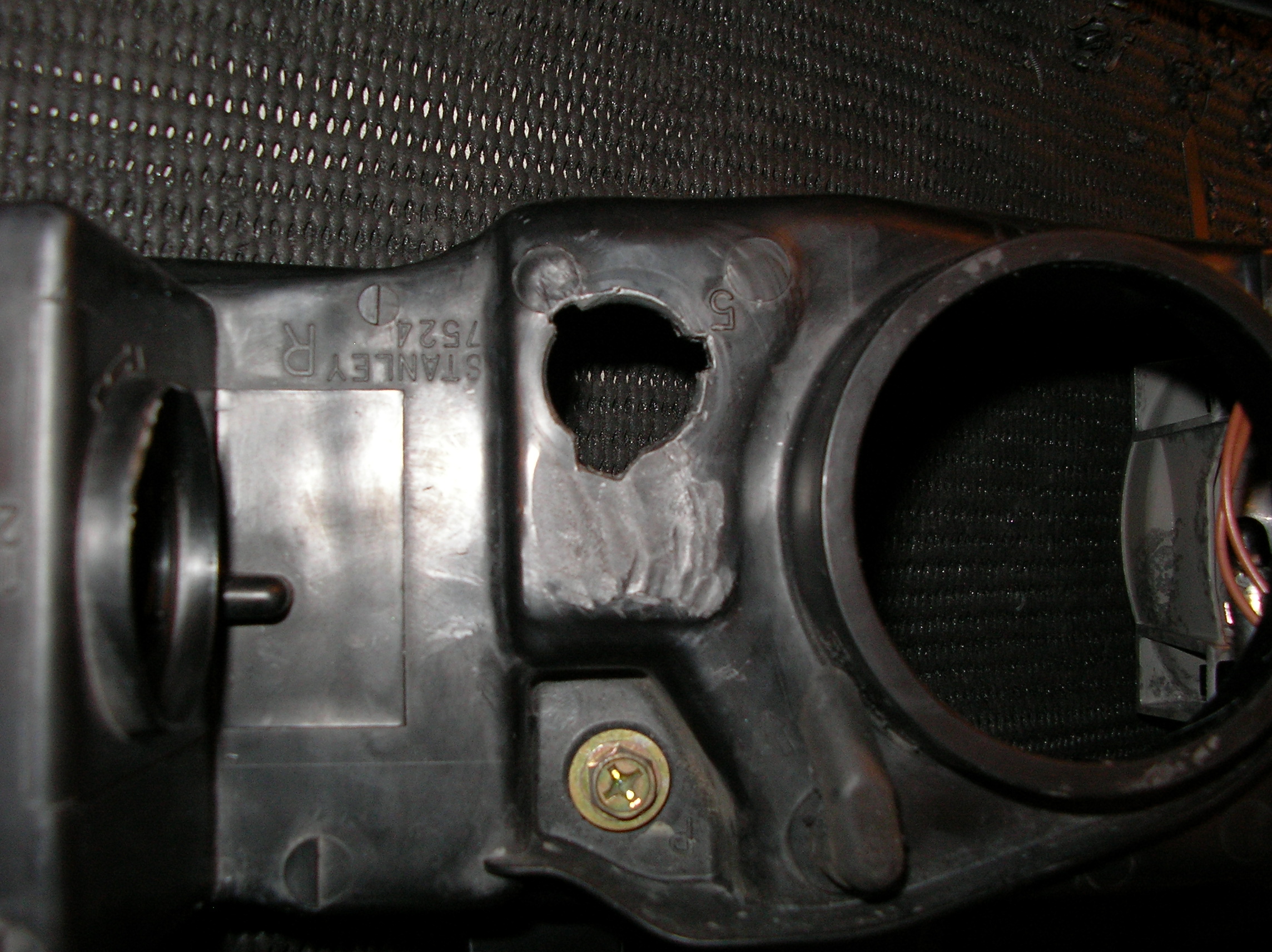

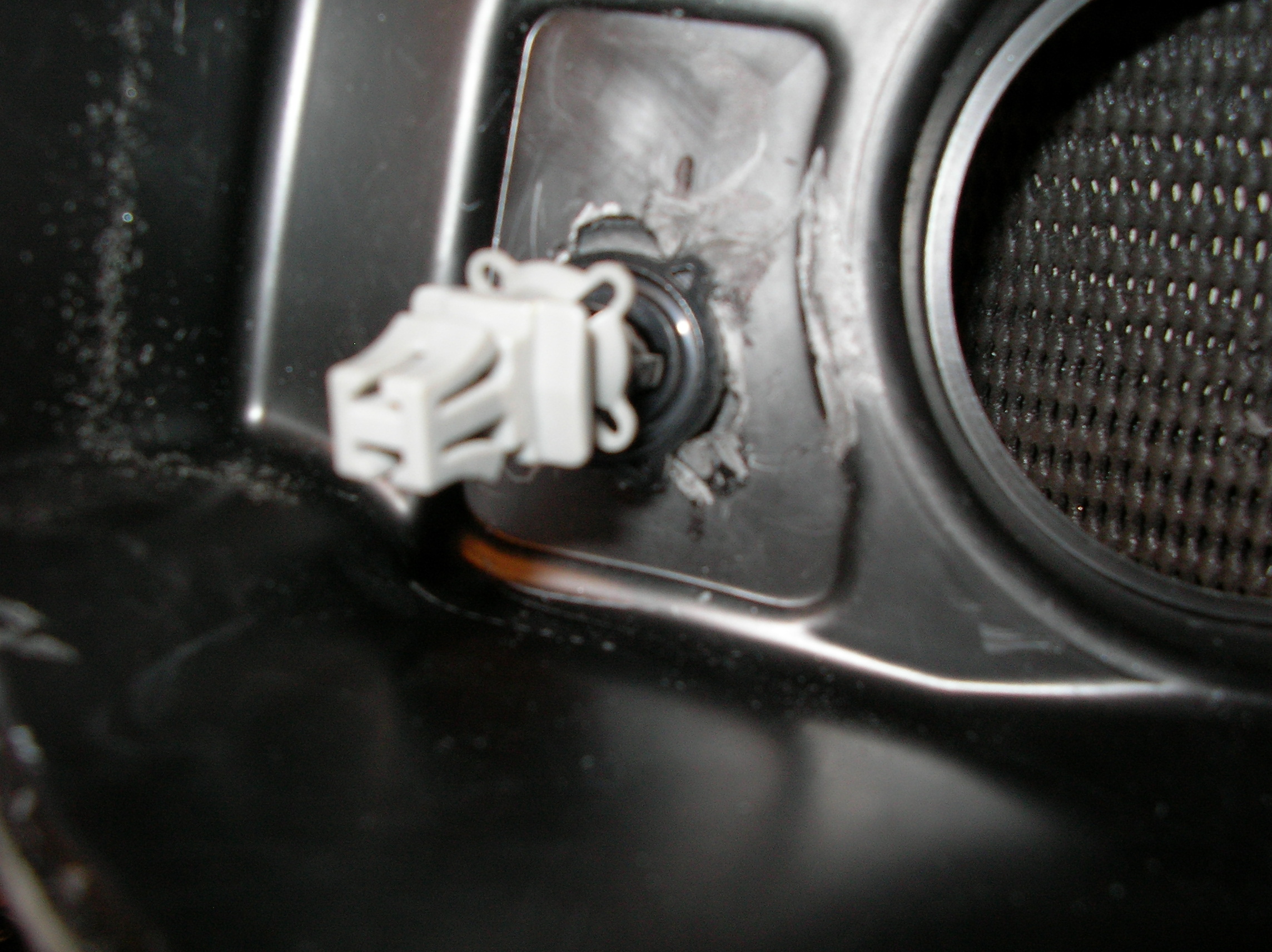

Er zit geen gat voor het motortje, dus die moet je maken op PRECIES de goede plek in de behuizing! En dan een paar nokjes eruit vijlen zodat het motortje zich vast kan draaien.

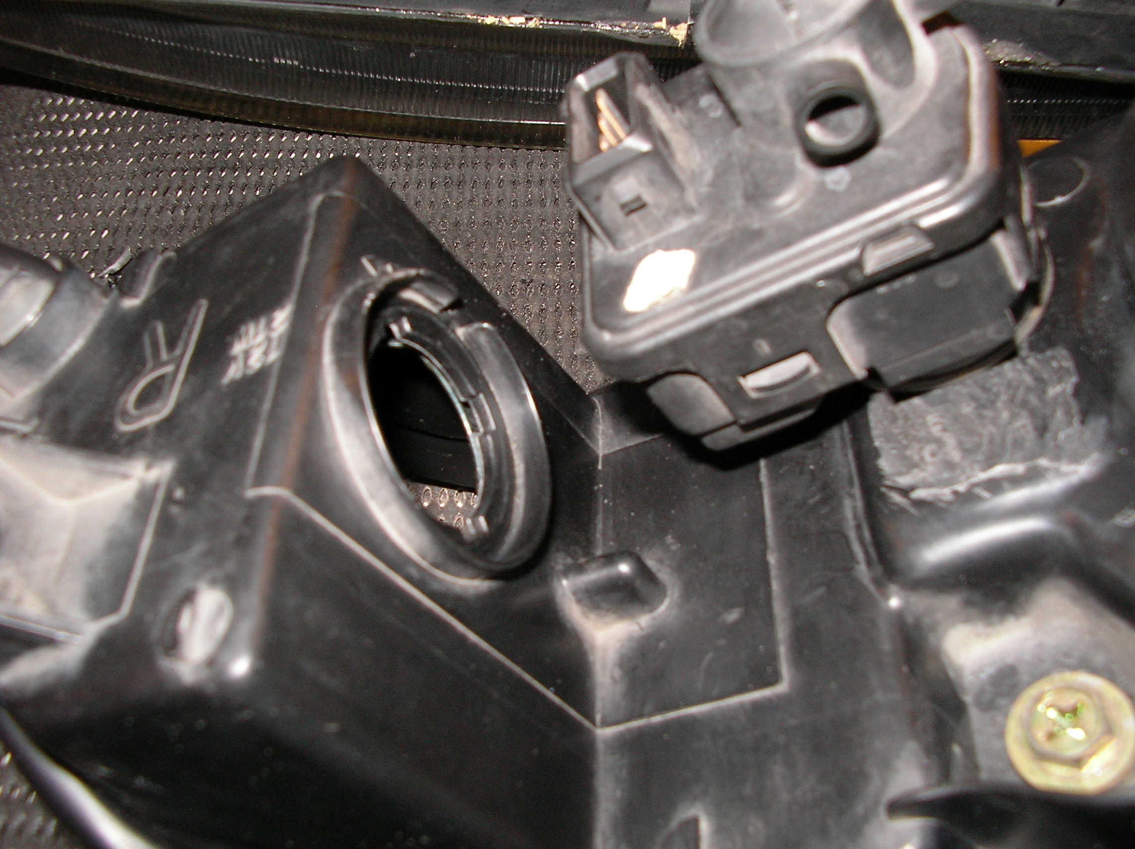

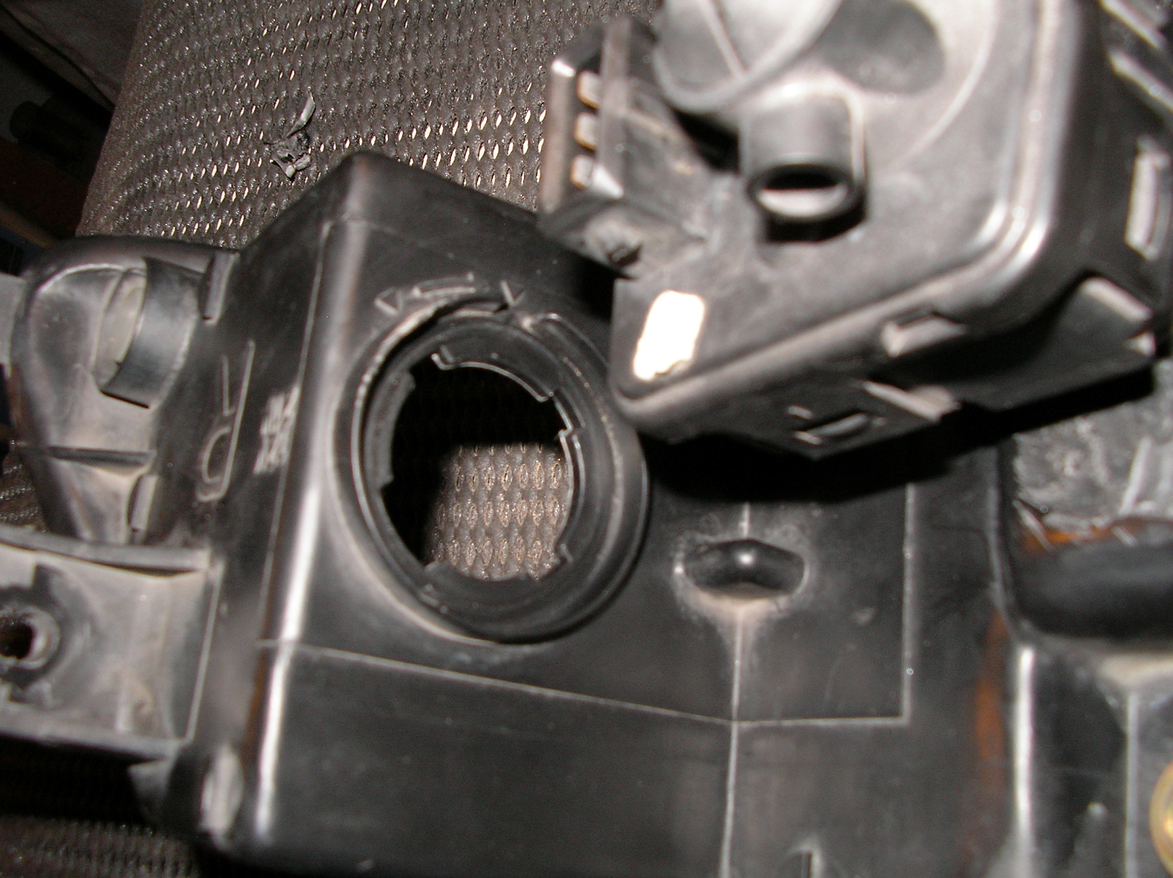

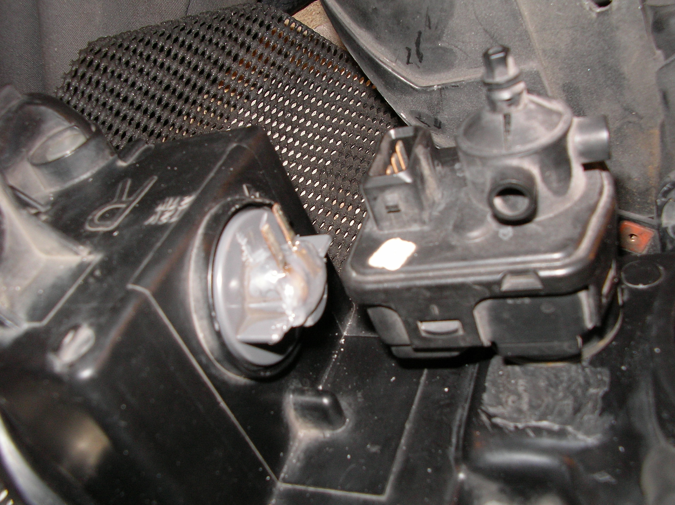

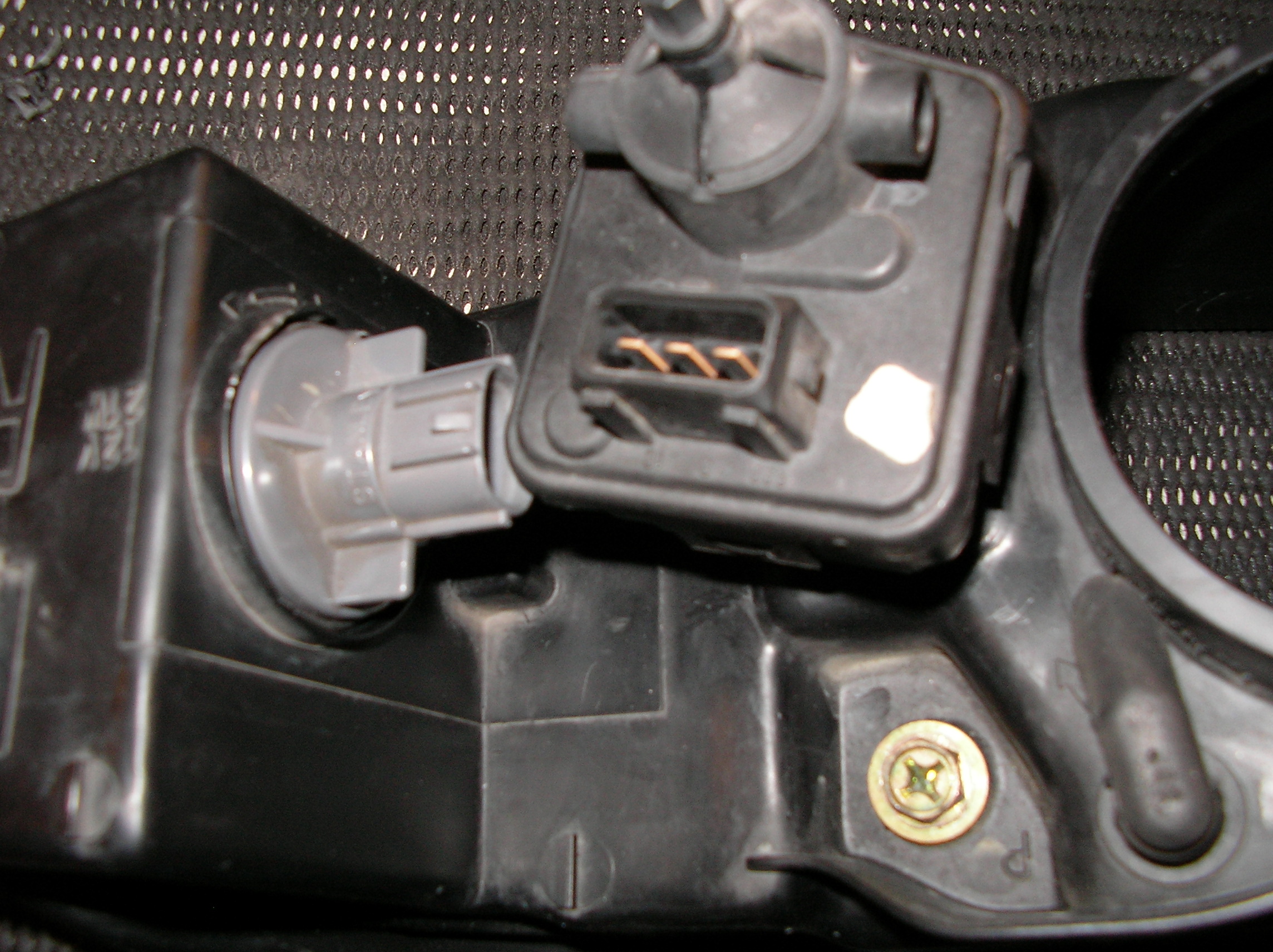

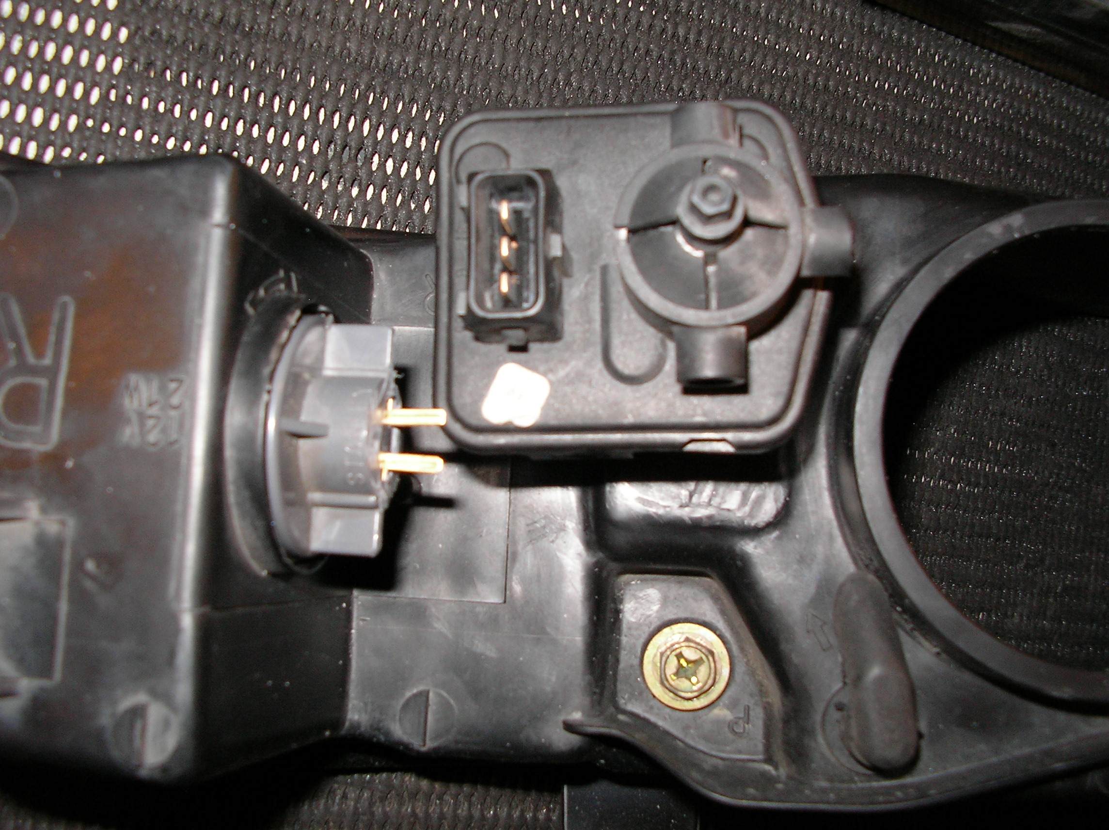

En dan wordt het ineens nog lastiger: het motortje zit, maar de knipperlicht-voet steekt veel te ver door en zorgt ervoor dat het motortje niet past. Ik heb gekozen voor de oplossing om de pinnen van de lampvoet te verlengen en in hot-glue in te pakken zodat de aansluitstekker niet meer opzij, maar omhoog wijst.
Het is bij elkaar een behoorlijk geduldig, nauwkeurige klus, maar wel gaaf! Ik hoorde later dat iemand uit oost-Europa dit ook al 'ns had gedaan. Hij had van een VW Passat ([External Link Removed for Guests]) compactere hoogte-verstelmotortjes gebruikt waardoor de aansluitplug van de knipperlichten nog net wel past.
