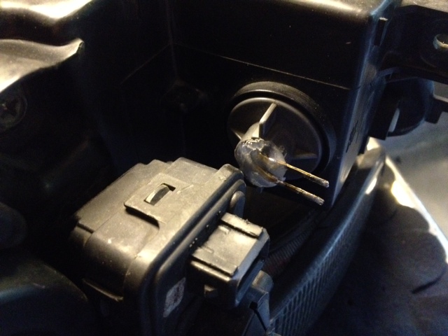

Re: 8G V6 'monster' - custom sleepoog en ABS ring
Hmm dat ze dat eigenlijk niet standaard hebben gedaan zoiets, is toch handiger als t kapje onder je bumper eraf halen enz
Normaal lijkt me zoiets toch wel sterk, een BMW enzo heeft zelfde soort schroef verbinding
Let alleen wel dat er geen vuil en vocht bijkan of je hebt binnen een tijdje dat t schroefdraad niet meer gangbaar is
Lekker bezig met klussen zo iig top

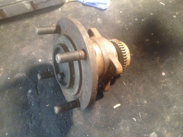

Re: 8G V6 'monster' - achterwiellager
Van de week klaagde Carolien (alweer?!) en na zelf een ritje te hebben gemaakt kon het niet anders zijn dat dat er ergens een kogel, stang of lager speling moest hebben.
De schuldige was snel gevonden: het linker achterwiellager. Snel een vervanger van zolder gehaald en gemonteerd. Testritje: yes. Geen vaag gewiebel meer in het stuur!
Km stand: 243000
Km stand: 243000

Hahaha heeft ie gewoon op voorraad!!!marksanne schreef:Snel een vervanger van zolder gehaald en gemonteerd.
haha, dat heb je handig opgelost.
Op naar de 300.000!
Op naar de 300.000!
Ik dacht exact hetzelfde. Hij noemt dit wel het zolderTJE, maar ik geloof het ondertussen allang niet meer. Alles van een Galant ligt daar op voorraad, bij voorkeur in 3-voud.johnny83 schreef:Hahaha heeft ie gewoon op voorraad!!!marksanne schreef:Snel een vervanger van zolder gehaald en gemonteerd.
Goed en snel geregeld Mark.
Om echo wiskey (Erik) te qoute..
"JA... maar je vertelde er niet bij dat het 3 verdiepingen had!!"

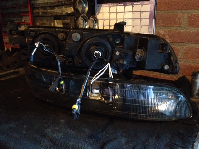

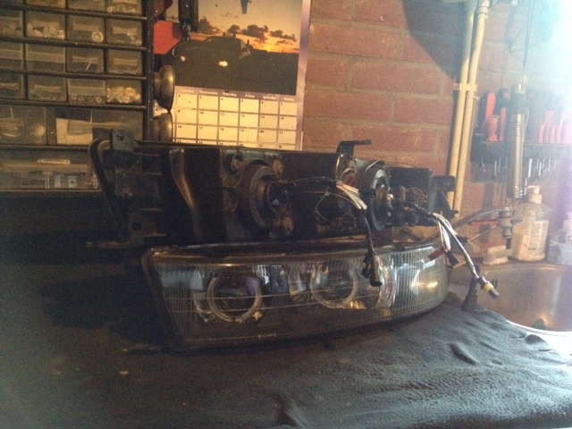

Re: 8G V6 'monster' - JDM HID projector koplampombouw
Tussendoor heb ik een setje JDM koplampen weer omgebouwd naar 2x HID Xenon projectors, eigenlijk in de basis gelijk aan de 'terminator' koplampen die nu in de VR2 zitten, alleen heb ik niets gedaan met de kleur van de reflectors. Alles is dus 'gewoon' chroom.
De projectorlenzen met Xenon (4300K kleurtemperatuur weer) hebben ook weer angel-eye ringen. Die geven gewoon wit licht, maar ik heb de bovenkantjes afgeplakt zodat ze niet zo'n verbaasde, open blik hebben, maar een meer geknepen-ogen-look, wat effe wat bozer staat. achter de lenzen zit weer zo'n rode CCFL ring die 'voor de show' rood licht kan uitstralen wat een terminator-T800 look geeft.
Naast het aanpassen en modificeren van de reflectors om de 72mm diameter behuizing van de projectorlampen in te monteren heb ik ook de electrische hoogte-stelmotors toegevoegd aan het 'optiepakket', want als er zo'n leuk draaiwieltje in het dashboard zit, dan moet 'ie 't ook gewoon doen
Het werkelijk monteren gaat nog wel even duren, want ik wil opnieuw de boel netjes weggewerkt hebben de holte van de zijschermen zodat er in het motorruim zo min mogelijk 'rommel' is te zien.
Goed bezig weer! (Wanneer ook eens niet? )
Persoonlijk vind ik de clear/chrome uitvoering toch wel stiekem mooier smoelen dan de zwarte variant .
En weer lekker bezig! (ik vind dan weer de zwarte versie mooier, maar het is maar goed dat smaken verschillen!)

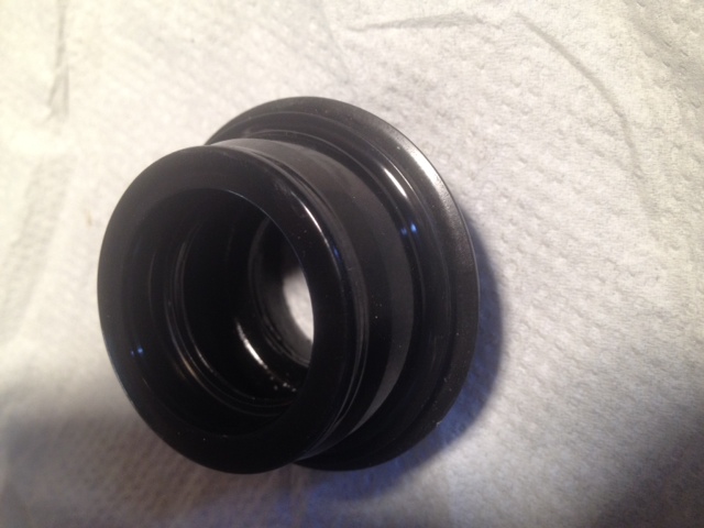

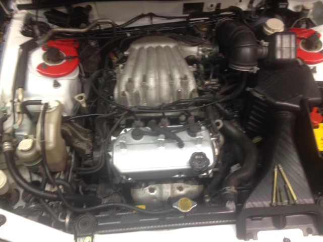

Het moest er natuurlijk een keer van komen. En vandaag was het zover! Ik heb m'n mooie verse gestraalde en gespoten kleppendeksel gemonteerd!
Nu nog het gestraalde en blanke lak gespoten inlaatspuitstuk
Helaas rijdt de auto nu even niet door deze handeling, want de bougie afdichtringen dacht ik wel even over te zetten van het oude kleppendeksel naar de nieuwe. Eruit krijg je ze wel, maar terug erin niet Het rubber is wat verhard en opgezet lijkt het waardoor het absoluut onmogelijk is om ze terug te plaatsen. Eigenlijk ook weer niet zo erg, een setje verse rubbers kan natuurlijk geen kwaad. Het kleppendekselpakking zelf had ik wel een nieuwe voor liggen, maar nu ik dus nieuwe bougie-ringen heb moeten bestellen heb ik maar dircect 6 stuks besteld en een extra klepdekselpakking voor de achterste. Ik heb dan toch bezig, dan maar meteen alles fris en vers.
Maargoed, wel een beetje verrassend dat die rubbers gewoon niet meer herbruikbaar zijn (en dat al na 26x.000 km ).
Misschien zetten die rubbers met opzet uit, zodat het zekers afdicht?
Zou kunnen Menno, maar dat ze met opzet zo hard worden betwijfel ik
Wel een productief dagje vandaag benieuwd hoe het nu onder je kap eruit ziet

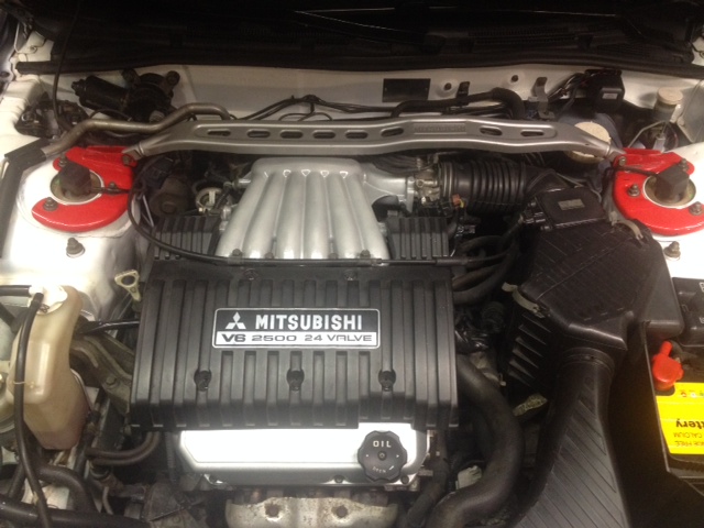

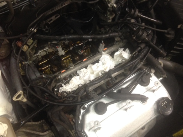

Even uitgeleefd op de motor van het monster. Puur uiterlijk vertoon, maar het lag al veel te lang te liggen allemaal!
Een vers kleppendeksel aan de voorzijde en een heerlijk fris glasparel gestraald (en in de 2K blanke lak) gespoten inlaatspruitstuk.
Omdat je bij dit soort grappen toch wel even bezig bent om alles eromheen los te halen, heb ik ook meteen de 6 bougieschacht-africhtpakkingen/ringen vervangen. Die waren verhard en zeker niet meer zo soepel als dat je zou willen. Ook van beide kleppendeksels de pakking meteen vervangen natuurlijk, die waren ook behoorlijk hard. Niet zo vreemd ook, na ruim 260000 km.
De bougie-pakkingen had ik totaal verkeerd in m'n hoofd zitten, geen idee hoe die kronkel erin is gekomen, maar het ze zitten niet IN de ronde gaten van het kleppendeksel, maar ertegenaan. Je schuift ze eenvoudig op de bougieschacht, kleppendeksel er bovenop, alles aandraaien (3,4Nm, dus opnieuw blij met m'n nieuwe kleine momentsleuteltje) et voila. Klus geklaard!
Wat een verschil! Ik durf nu te beweren dat de motorruimte en het interieur de grootste pluspunten zijn van deze auto. En de wielen. De body moet natuurlijk nog de nodige liefde krijgen wil ie helemaal top zijn, maar ik ben er toch behoorlijk groots mee!

Re: 8G V6 'monster' - vers klepdeksel en inlaatspruitstuk
Nice and shiny!
- miss_laatjuh
- Berichten: 548
Lekker hoor
Je 710-dopje zit op z'n kop!
Fris en fruitig!

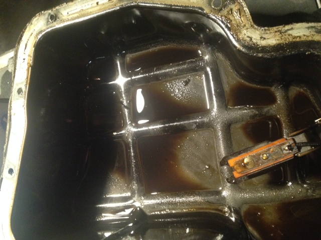

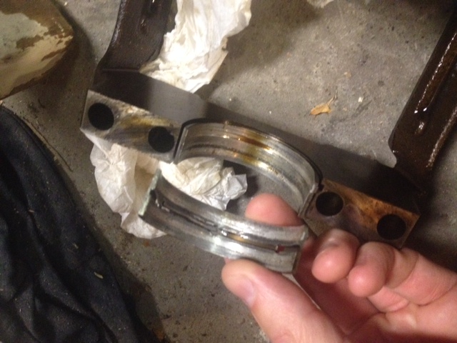

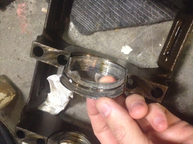

Re: 8G V6 'monster' - lagerschalen... again?!
Gisteren heb ik de al weken in de Garage staande Galant maar 'ns verder geinspecteerd, nadat ik de keerring van de krusas had vervangen. Want nadat de distributieriem weer netjes op z'n plek zat en ik de motor liet draaien voor een minuutje of 10-15 bleef er toch een achtergrond-geluidje aanwezig. Een gemiddelde luisteraar zou het waarschijnlijk niet eens horen, zeker niet als de motorkap dicht zou zitten, maar ergens voelde het niet goed...
Dus carterpan, uitlaat-voorpijp, 2e laag carterpan eronder vandaan gehaald.
Hmm... in de metalen carterpan ijzerschilfers (met een magneet getest). Okee, alle lagerschalen van de drijfstangen bekeken en de meesten hadden geen prachtig glimmend oppervlak meer... hmmm.
Nog een beetje verder openmaken: de krukaslagerschalen bekijken...
Twee van de vier waren echt gehavend! Gloeiende gloeiende. Nu maar 'ns afwachten wat een complete set lagerschalen moet kosten, maar ik ben bang dat het niet kinderachtig zal zijn, mitsubishi kennende.
Pestzooi. Ik vraag me af wat ik / we verkeerd doen dat dit nu het 2e V6 blok is met lagerschade!
Gaat lekker daar
Tja, je zit in het heilige der heiligen te werken.
Succes, hopelijk zijn die lagerschalen nog ergens te krijgen.
Ik heb er nog twee, overnemen ?! Staan mij in de weg en sinds een week buiten...
Da's weer balen. Respect voor je zoektocht. Nu nog een acceptabele oplossing en theorie waarom dit stuk gaat.
Stukgaan ?! Verkeerde Olie gebruiken... Maar das zo maar mijn gedachte erbij...
Lange tijd te dikke olie gebruiken, en dan een liefhebber die erin gooit wat erin moet, maar dan is het kwaad al geschied.
Lagers hebben al schade opgelopen, alleen door die dikke smurrie nooit opgevallen. Juiste viscositeit erin en ze gaan naar de (hoorbare) haaien.
Ik weet het, het is ook maar mijn theorie erover. Heb het namelijk zelf een keer meegemaakt, en dit was zo'n beetje de enige conclusie die ik daaruit kon halen.
Wat Raymond noemt is ook de enige logische verklaring die ik kan bedenken... ik denk dus dat ik voor het volgende motorblok niet meer al teveel ga proberen te verwennen (intern) en eenvoudiger (maar heul niet zo verkeerde) MPM olie erin ga knikkeren. Als het volgende motorblok het 10.000 km probleemloos doet, dan wil ik tegen die tijd wel 'ns kijken of ik misschien toch weer wat anders aandurf. Het blijft wazig, want ik weet dat ook Erik (van wie het huidige wisselblok was) er al Amsoil olie indeed. Hoeveel km hij er totaal mee heeft gereden voor hij de VR4 motor erin bouwde weet ik niet, maar ik vrees dat de eerdere eigenaren al steken hebben laten vallen waardoor het een kwestie van tijd werd. Anyway, effe door deze zure appel heenbijten.
Ai... Das zuur! Ik ben benieuwd wat die schalen mogen gaan kostten.
Da's niet zo mooi Mark
Shit happens!
Maar dit verhaal gun je je vijand niet eens!
