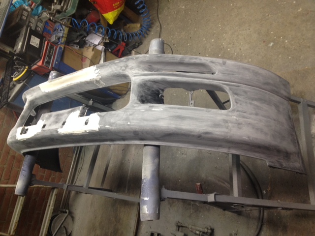

Schuren, hakken, zagen, smelten, hot-stapling en... de eerste laag plamuur op de projectdelen!

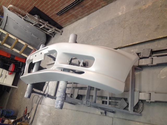

Bumper 1x vulprimer > schuren > 2x in de 2K vulprimer:

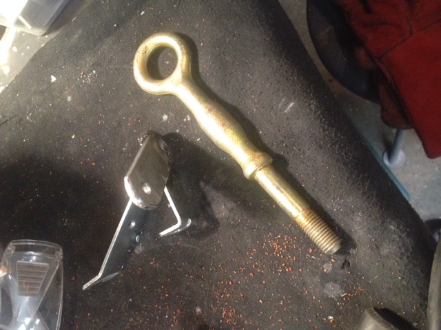

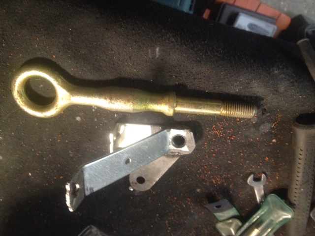

Verder een nieuwe beugel gemaakt voor het onlangs gekochte (verwijderbare) trek/sleep-oog, omdat de fabrieks-sleepoog heel laag zit en met een andere voorbumper trek je de bumper helemaal aan gort. Nu is het een kwestie van 1 kruiskopje losdraaien zodat het mistlamp roostertje losgehaald kan worden en dan zit daar ineens een beugel met schroefdraad waar het (Volvo) sleepoog ingedraaid kan worden. Ik had alleen geen boor die groot genoeg was zodat ik m'n tap kan gebruiken. Komt van de week wel, als dit goed gaat, maak ik er nog eentje voor de VR2

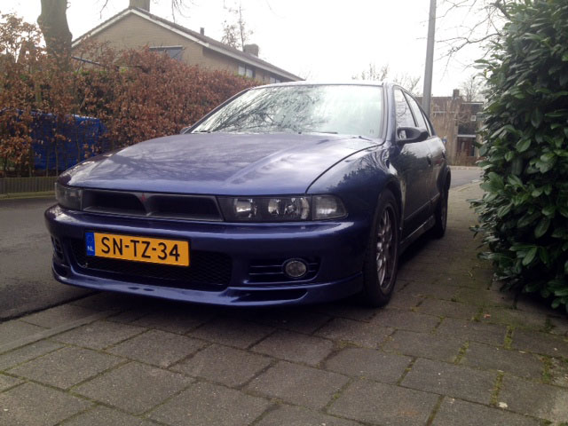

Re: 8G V6 'monster' - done!
Eergisterenavond was het zover: Monster kon weer als complete auto rijden! Helaas te donker en gisteren geen tijd voor een foto, maak ik maar het nu even goed:

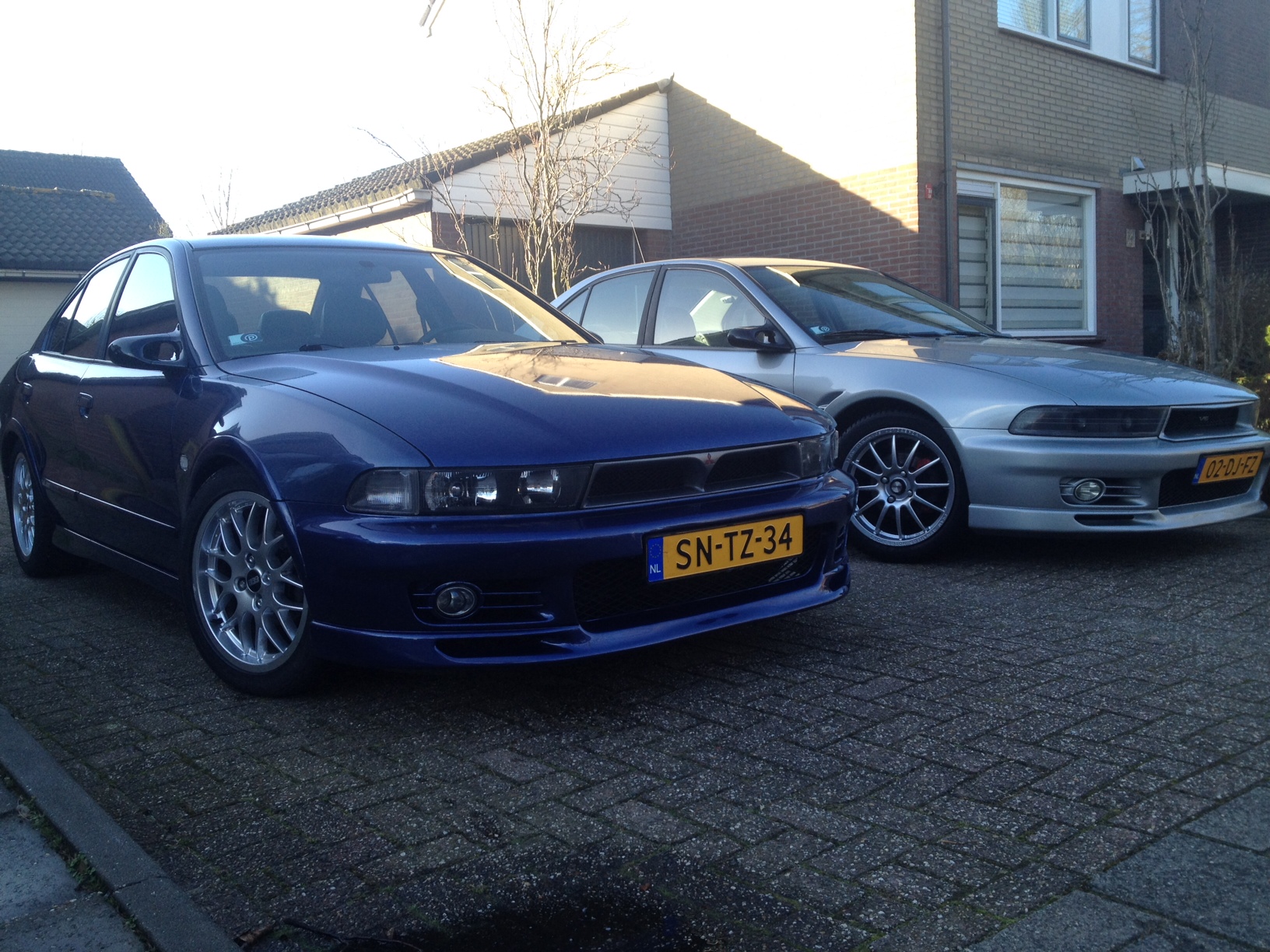

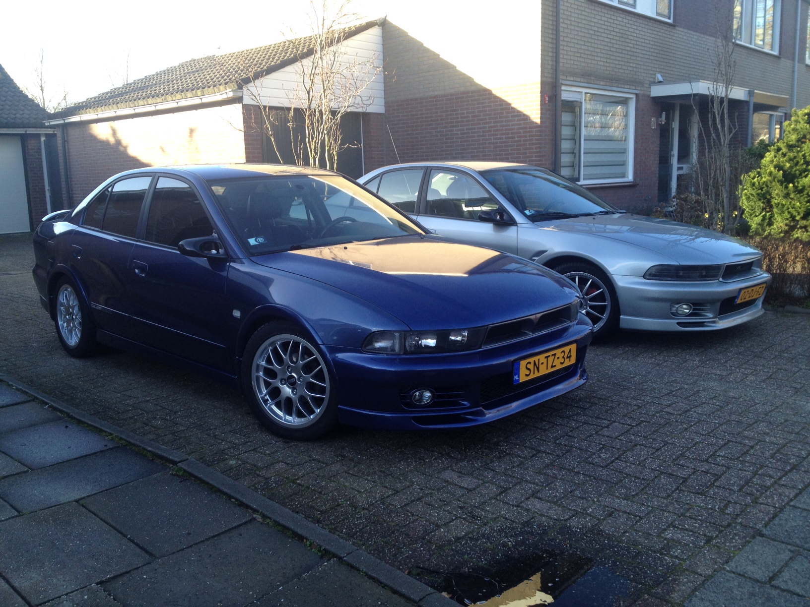

Vandaag ook de VR2 gewassen, dus tijd voor een paar plaatjes in het heerlijke weertje!
Verder de auto gewassen. Dat was tijd!

Gadverdamme, wat is dat genieten. Als je toch de luxe hebt om 2 8G's op je oprit te parkeren...............
dan heb je er ook 2 om te wassen.
Lekker weer Mark. Het ziet er (zeker op de foto's) allemaal prachtig uit.
Re: 8G V6 'monster' - gewassen
Ze staan er weer netjes bij mark! Maar wat een verschil qua aanzicht van de neus tussen die 2.
*in love with the VR2*

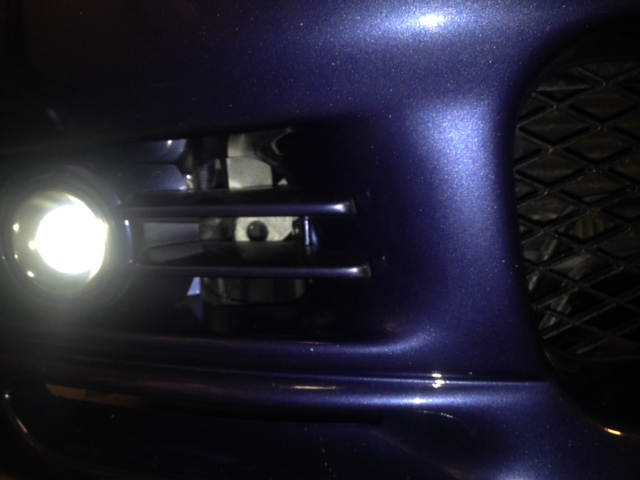

De kapotgebotste JDM koplampen van de botsing van een paar weken terug lagen intussen alweer te popelen om als donor verder door het leven te kunnen gaan. Dus vanmiddag begonnen om die 2 'restanten' uit elkaar te plukken.
Ik dook daarna m'n zoldertje op en daar kwam het ik het curieuze aantal van 3 (?!) JDM koplampen tegen. Twee waren nog origineel RHD, maar eentje miste wel een bevestigingsoog. Nummer 3 bleek al omgebouwd te zijn naar LHD lichtbeeld, alleen daar zat een enorme kraak in de zwarte behuizing.
Kortom: een totaal van 5 JDM lampen blijkt in totaal precies genoeg om weer 2 complete van de maken, de rest is echt afval op wat reflectoren, rubbertjes, lampjes en 1 intact 'glas'-deel na. Vanavond maar 'ns afmaken, dan ziet Monster er weer net even wat leuker uit

Finished! Het is te laat om ze nu nog te monteren EN ik kan de garage nu even niet gebruiken (er ligt wat spuitwerk te drogen).
Maar in ieder geval komen deze ruimtevullers niet meer terug op m'n zoldertje! In de kliko

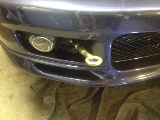

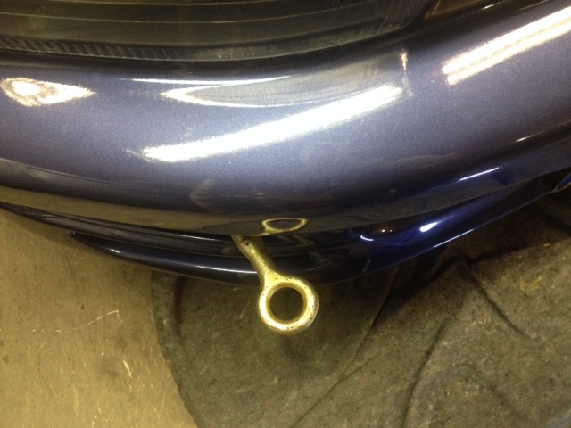

Vanmorgen de lampen erin gezet. LIKE!! ook de eigen ontwerp sleepoog beugel gemonteerd. Hopelijk nooit nodig

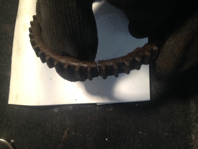

En even op zoek geweest naar een ABS achtige storing zoals carolien het beschreef. Errors uitgelezen: Niks. Remblokken, schijven en klauwpennen gecontroleerd: prima. Hmmmm. Morgen de ABS ringen stuk voor stuk maar ns van heel dichtbij bekijken of er ergens een scheurtje in zit ofzo... Ik kan het even niet goed beredeneren maar dit lijkt me een logische stap.
Re: 8G V6 'monster' - custom sleepoog en ABS ring
Carolien haar onfeilbare gevoel voor wat er goed / fout is met een auto werd dus weer bewezen na verdere inspectie: Een van de 2 voorste ABS ringen zat een scheur in. Ja... dat gaat (af-en-toe) ABS-dingen doen als ie tijdens het remmen net iets afwijkende waardes doorkrijgt!
Gelukkig had ik nog ergens een ABS ring van dezelfde maat, dus die omgezet en we kunnen weer ABS-sen Verder nog een paar plaatjes van het custom sleepoog voor de aardigheid: Dit is dus gewoon een schroef-trekoog, dus een kwestie van de mistlamp grille losmaken (1 parkertje) en dan de sleepoog-pen erindraaien.

Goed gevoeld van die ABS! En ook gevonden natuurlijk haha, jullie zijn een goed team!

En dat kan zeker voor vervelende situaties zorgen. Heb ik ook ooit gehad dat de abs in werking ging terwijl dat absoluut niet nodig was en ineens ga je een kruising rechtdoor ipv rechtsaf
Maar mooi gefixed. Is dat schroefgat sterk genoeg om 1300 kg te trekken?
Ik weet het niet Nico, het is bij elkaar ongeveer 15mm metaal waarin het oog gedraaid wordt. En de bevestiging zit op 3 punten met een mooi formaat bout. Misschien het is het geen slecht idee om het eens voor de deur te proberen op een zonnige dag

Goed idee dat sleepoog.
