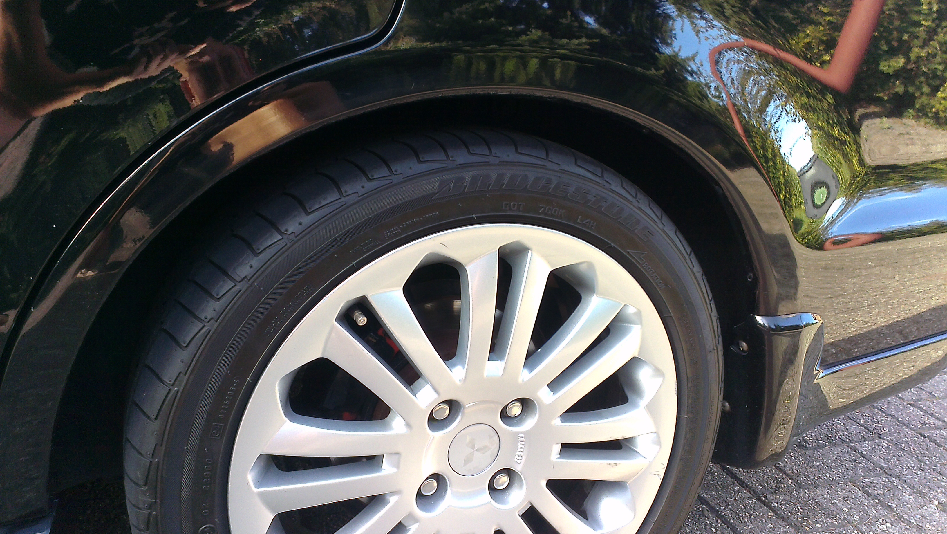

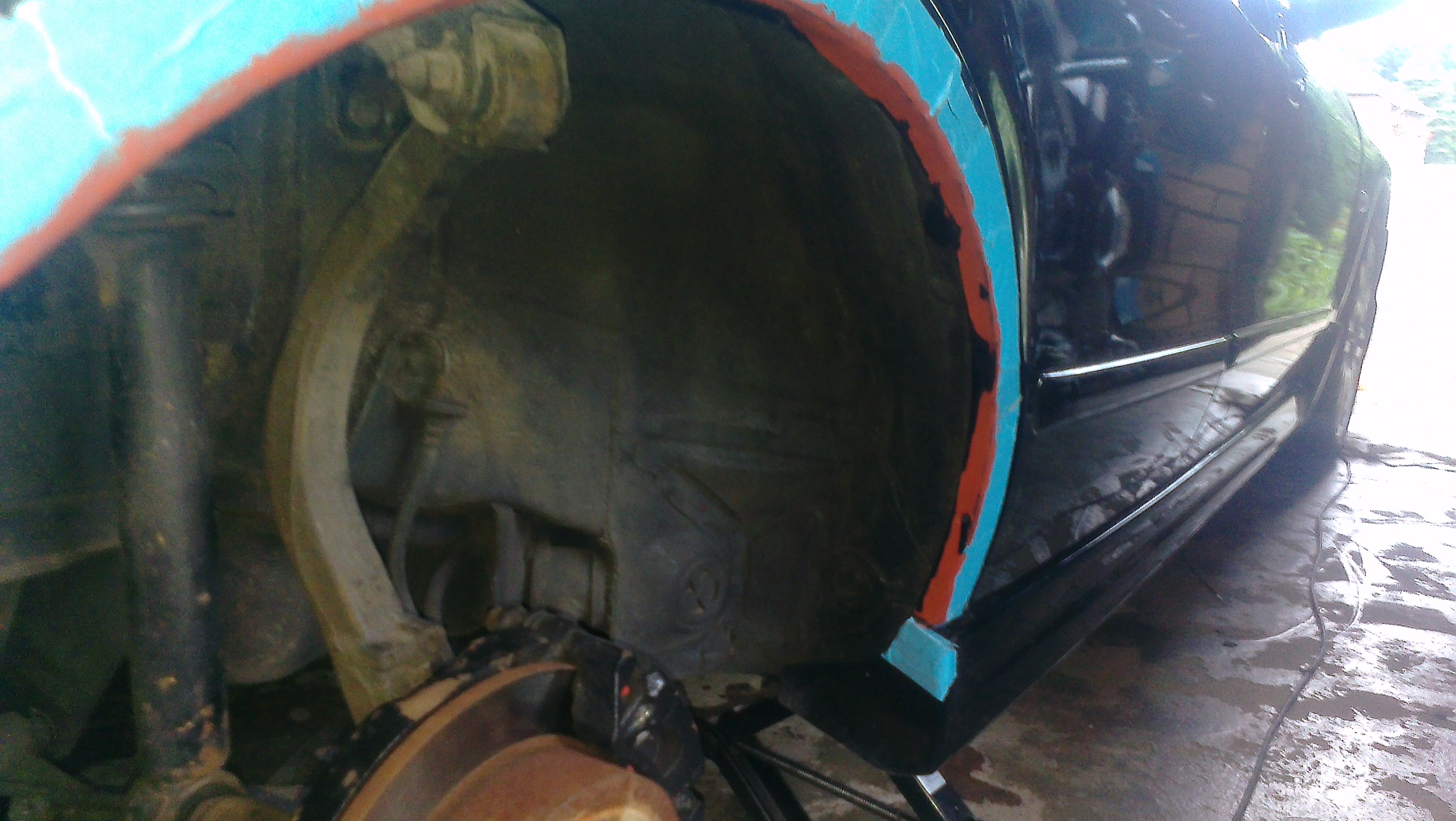

- Ross motorsport dingetje geplaats. - Wielkasten behandeld.

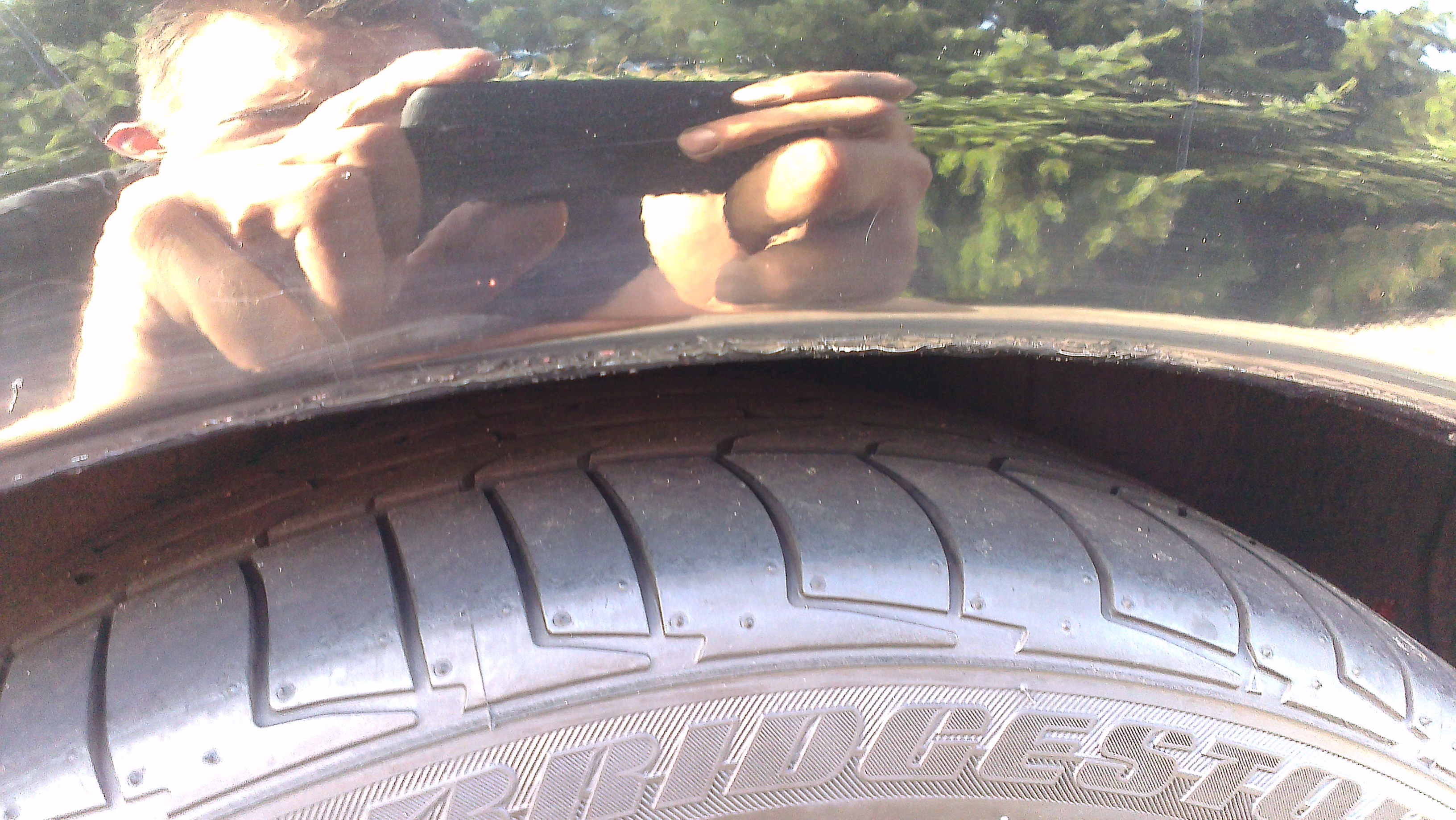

Ik had al beperkt last van roest aan de wielkasten en wilde dit toch z.s.m. aan gaan pakken voordat er overal bulten gaan ontstaan. Mijn intentie was om de rand te schuren anti roest erop en verven. Maar als je dan begint ga je toch was secuurder kijken en in de hele naad zat roest en op enkele plekken begon het plaatwerk al open te staan.
Dus dan maar rigoureuzer aanpakken. Geen idee of deze aanpak gaat werken maar dit leek mij op dit moment de beste optie en anders moeten er een keer andere randen in. Ik heb aan de binnenzijde de rand helemaal weggedremeld en daarna alles in de anti roest gezet. Hier overheen 2 dikke lagen hammerite en de overgebleven openingen dichtgekit.
Al met al best tevreden met het resultaat, iig 10 x beter dan roest!

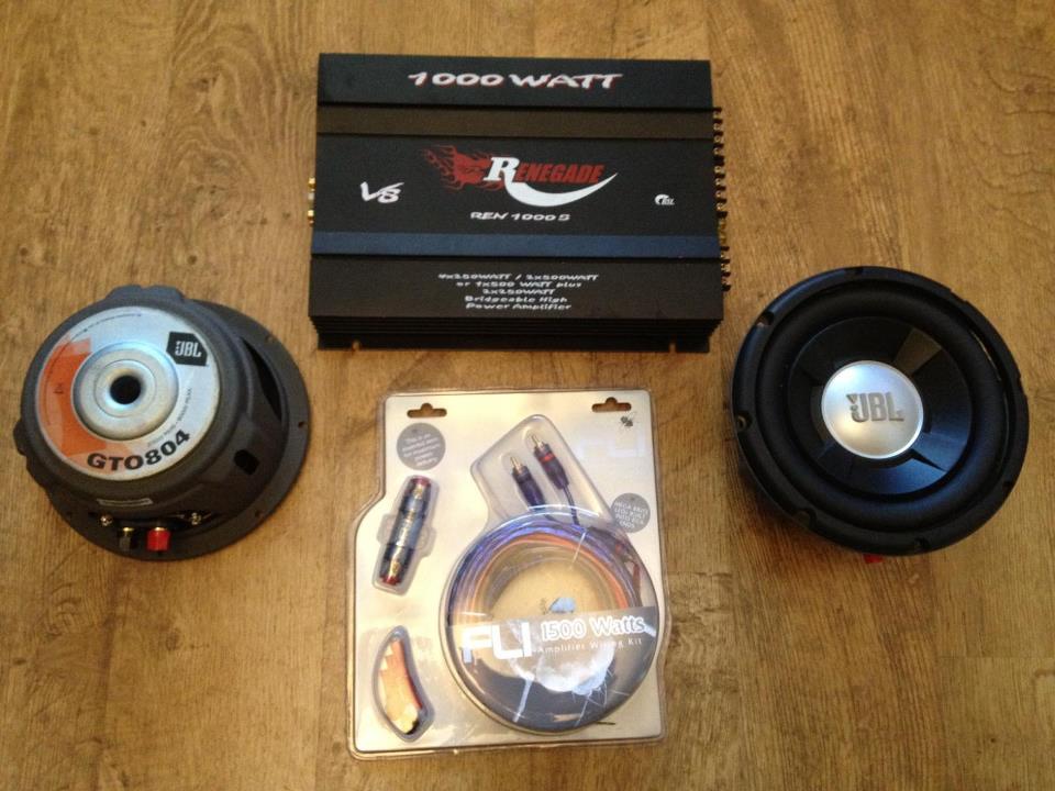

- Audio ingebouwd:
qua Specs is dit alles wat ik weet maar het blaast gvd lekker
Voorspeakers: Soundstream Tarantula SST6.5 (16,5cm)speakers Power Handling 120w rms
Impedantie: 3 ohm
Magnet Weight 12oz.
Frequency Response 68-22kHz
Efficiency 90dB
Achter speakers: Ryval Phoenix Gold speakers 50W RMS 200W Peak 13.3cm ( 5.25 inch ).
Subs:
Versteker: Zie foto

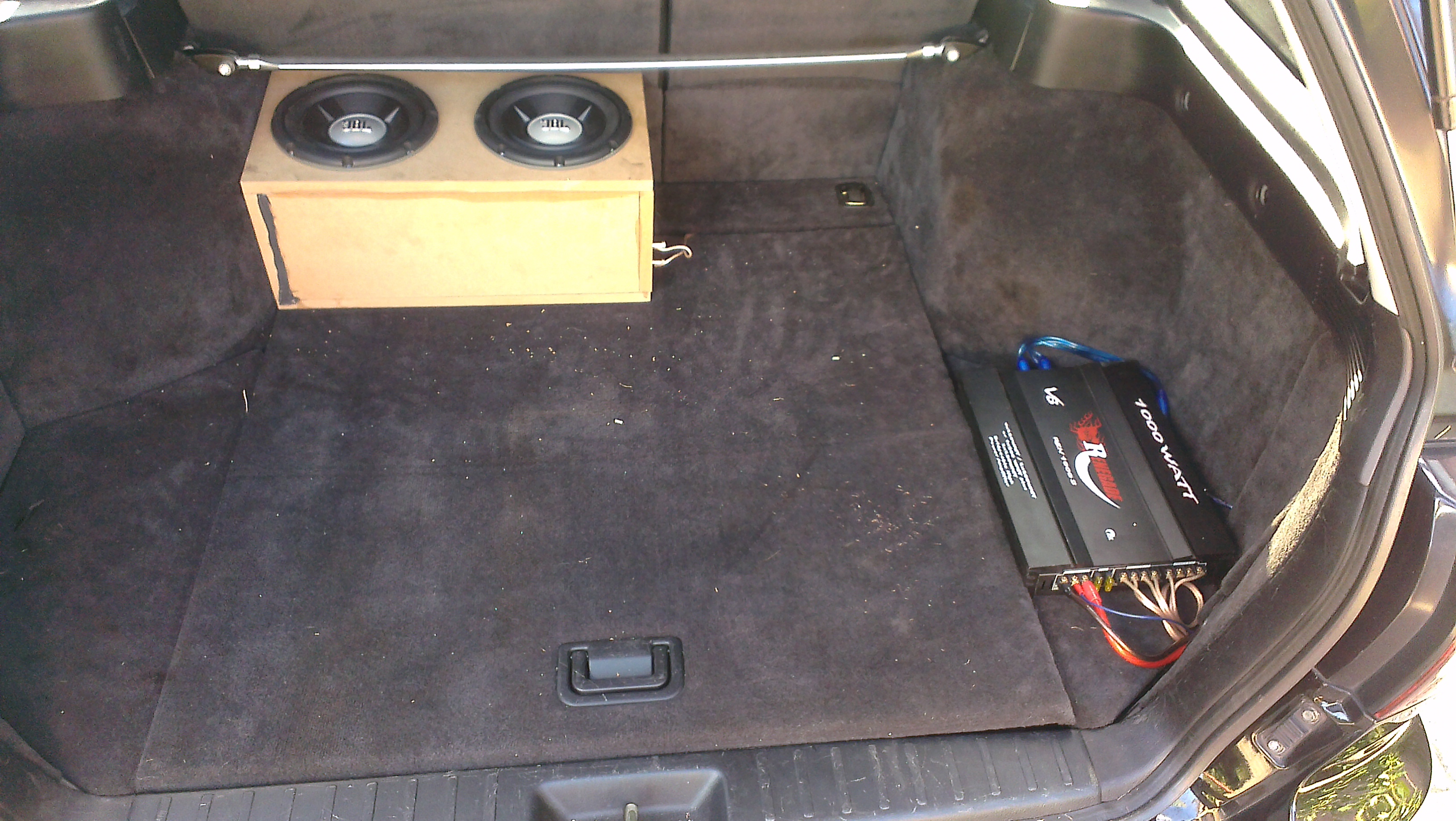

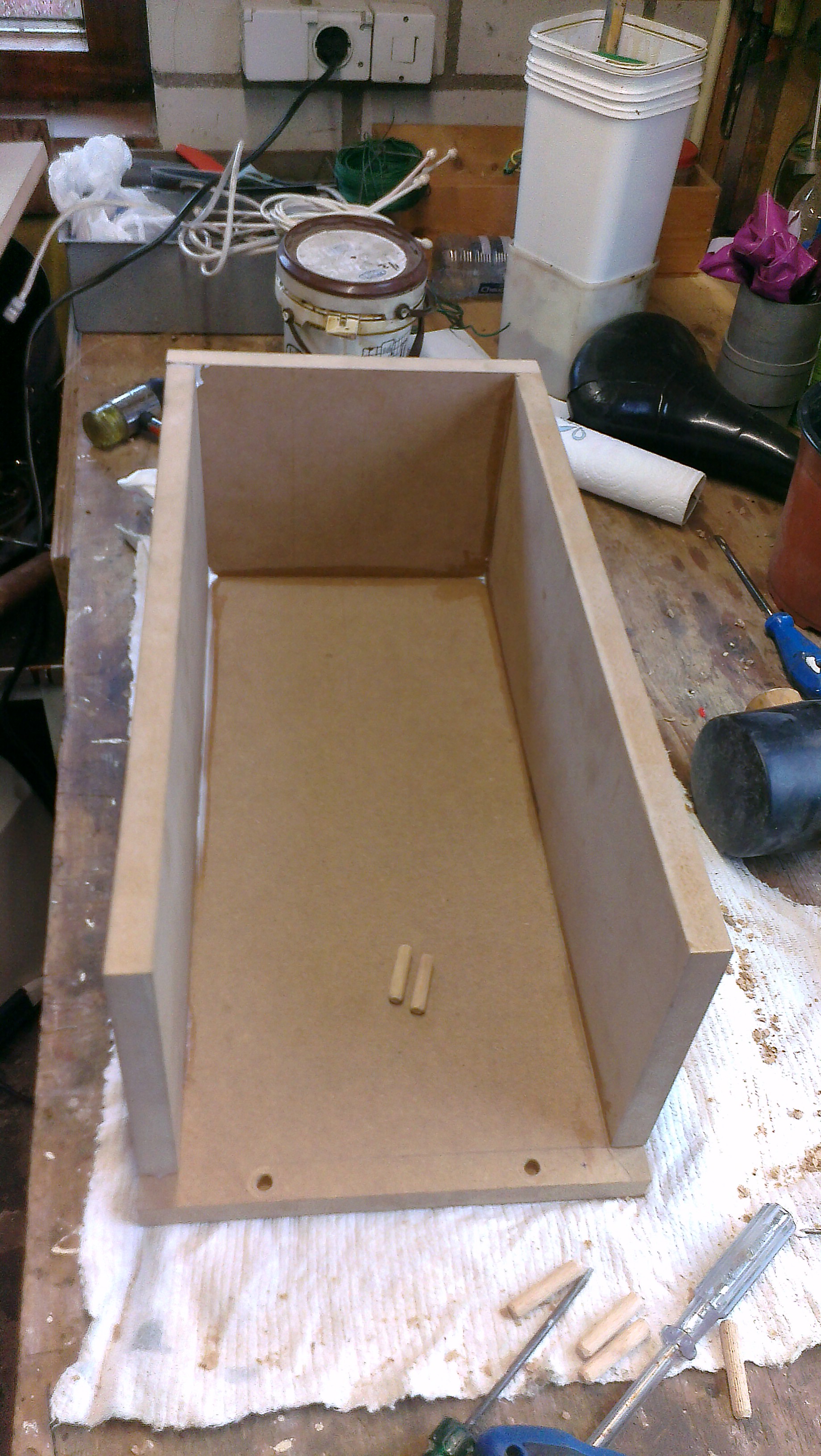

Maat van me heeft uitgerekend wat voor deze subs het beste kistje was. En dat was blijkbaar een gesloten kistje van +/- 15 liter. Dus ideaal heb je niet zo'n giga kist achterin liggen Het is een 4 kanaals versterker dus de achterboxjes zitten nog gewoon direct op de radio aangesloten.
Foto's van de inbouw: Het kistje moet nog afgewerkt worden en bekleed en de versterker komt nog aan de wand te hangen achter de wielkasten. Hiervan zal ik t.z.t nog wel een fototje van plaatsen.

Je hebt die roestende wielkasten geschuurd, heeft dat zin aangezien het van binnenuit roest?
Re: KNOEI's 8G Avance - FF lekker bezig geweest :-)
EW: Dat was in eerste instantie mijn plan, alleen toen ik begon zag ik dat dat totaal geen nut had en heb ik dus de binnenrand weggeslepen

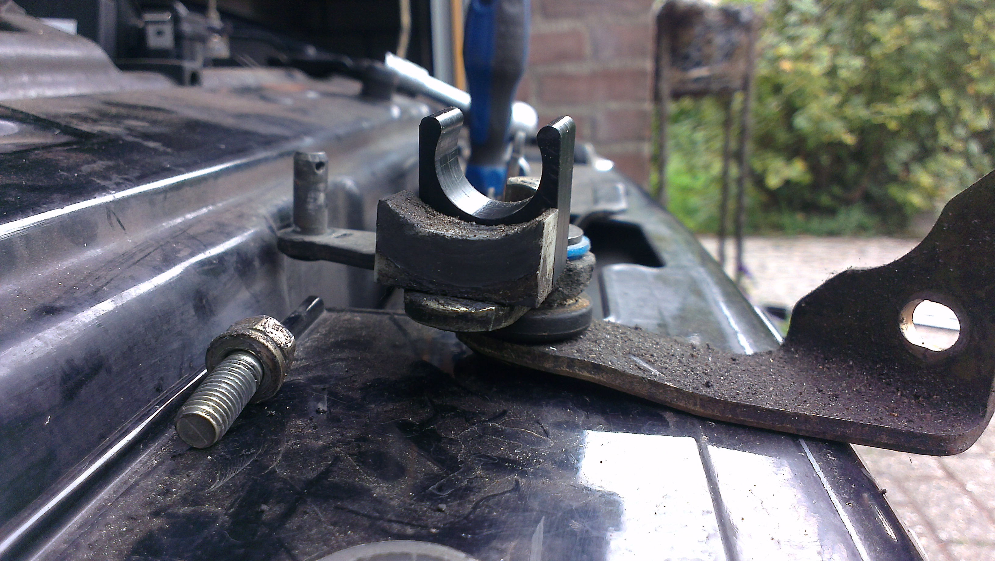

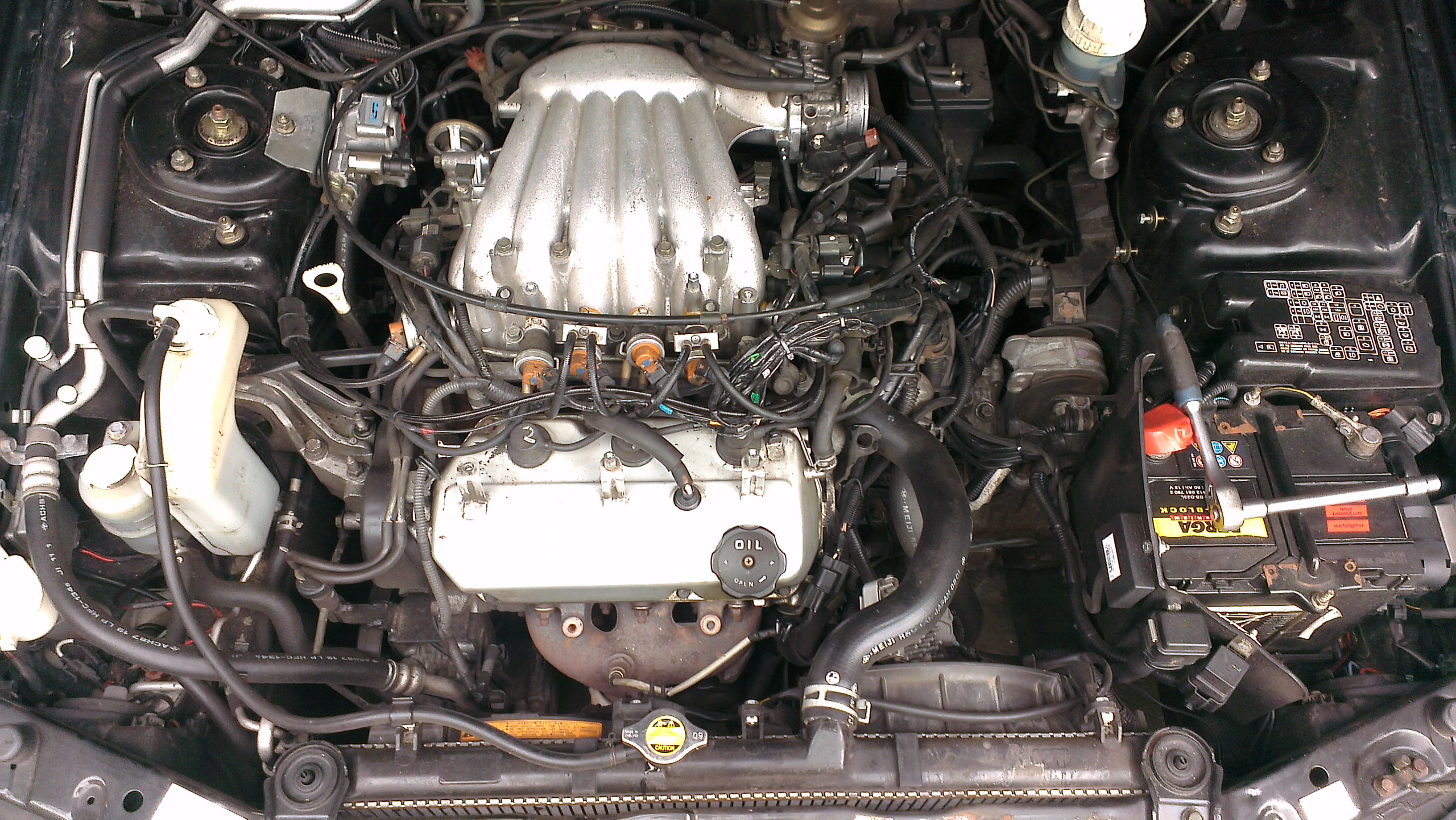

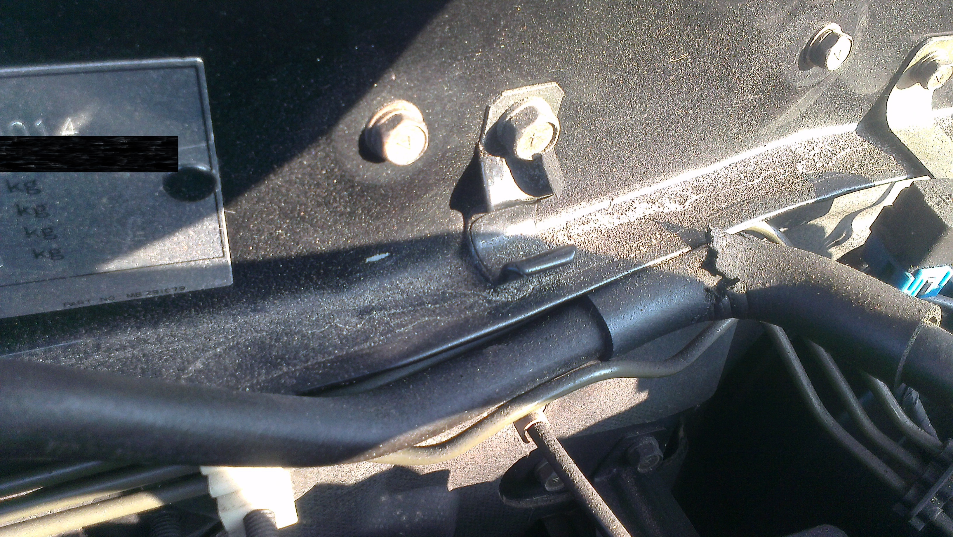

Vorige week eindelijk gasveren voor de motorkap geinstalleerd. Lagen ondertussen al een jaar op de plank....

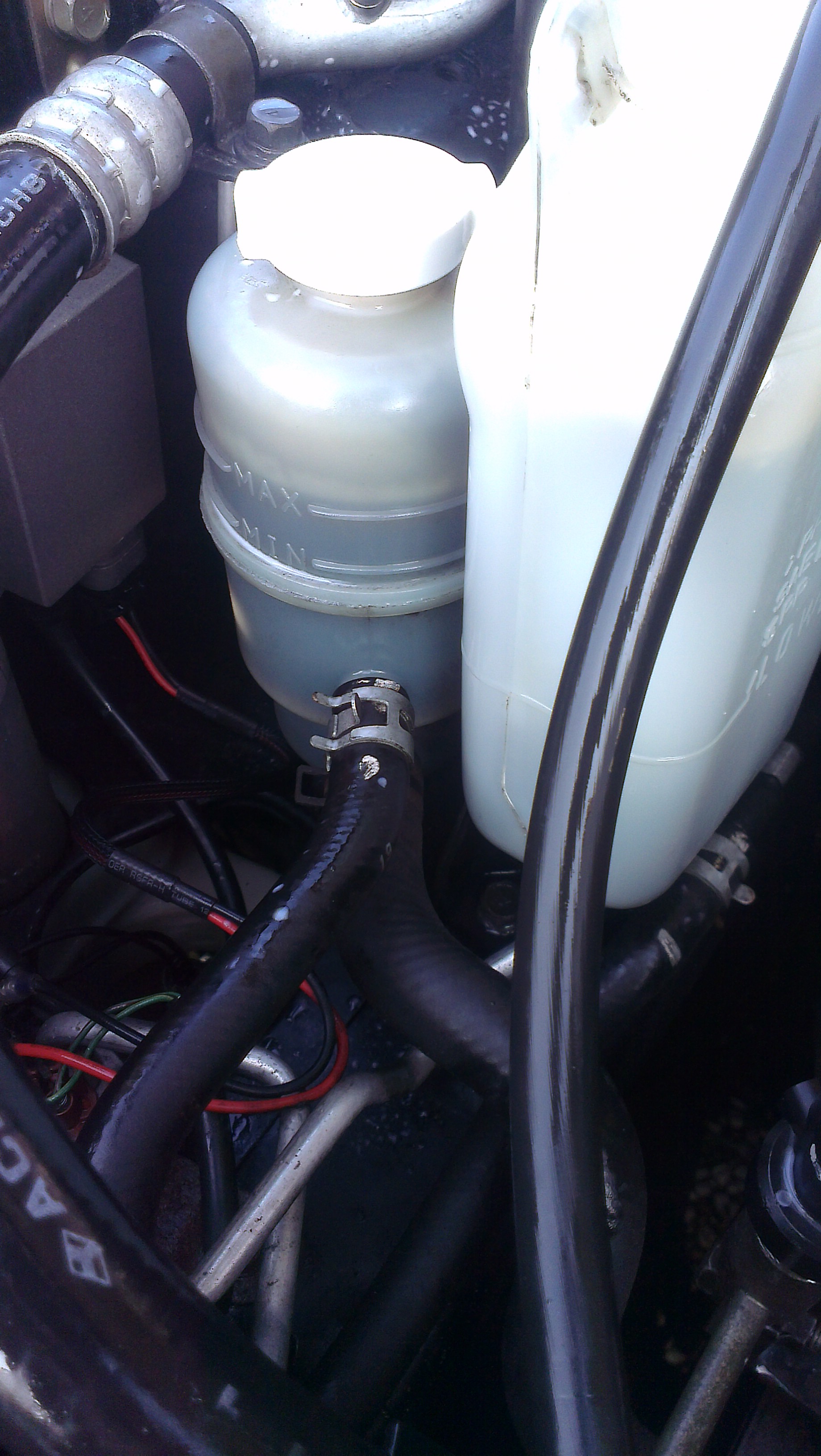

Zojuist, omdat het zonnetje zo lekker scheen, maar even direct de mottoruimte onder handen genomen, want oh oh oohhh wat was die smerig
en naderhand
en naderhand

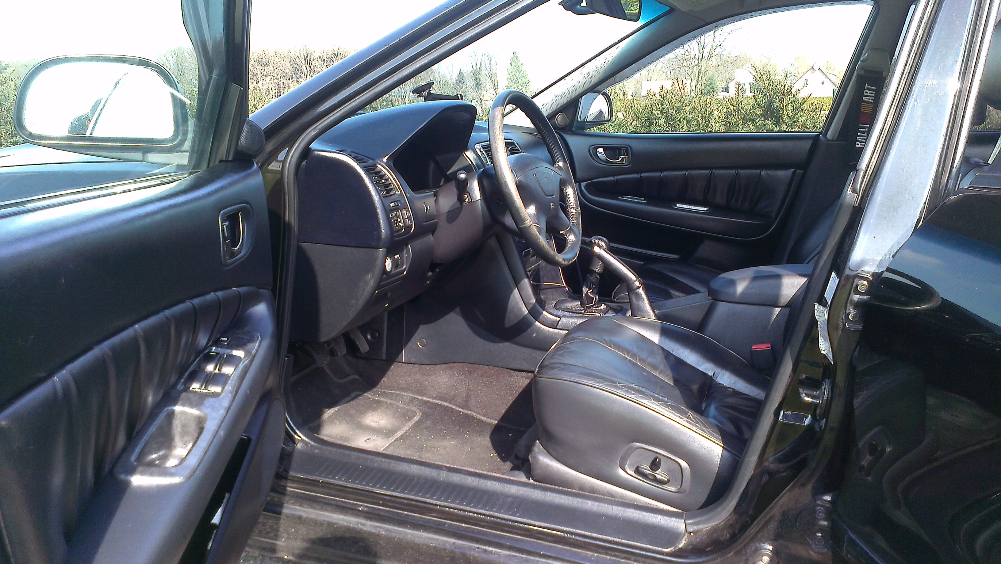

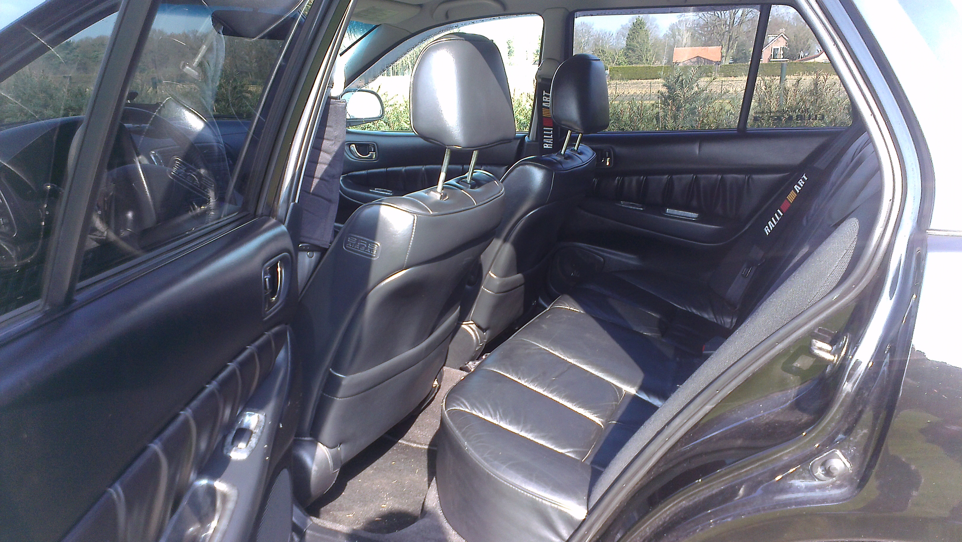

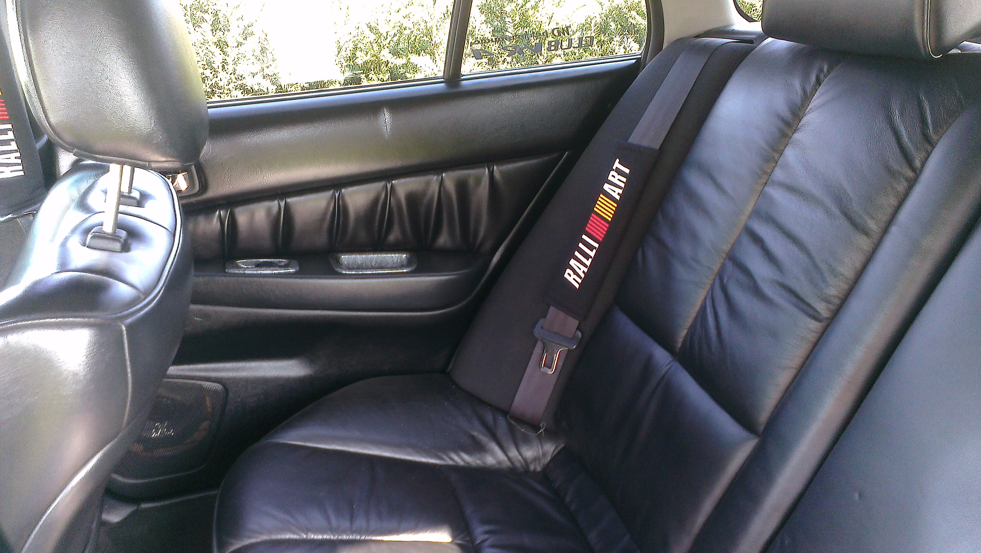

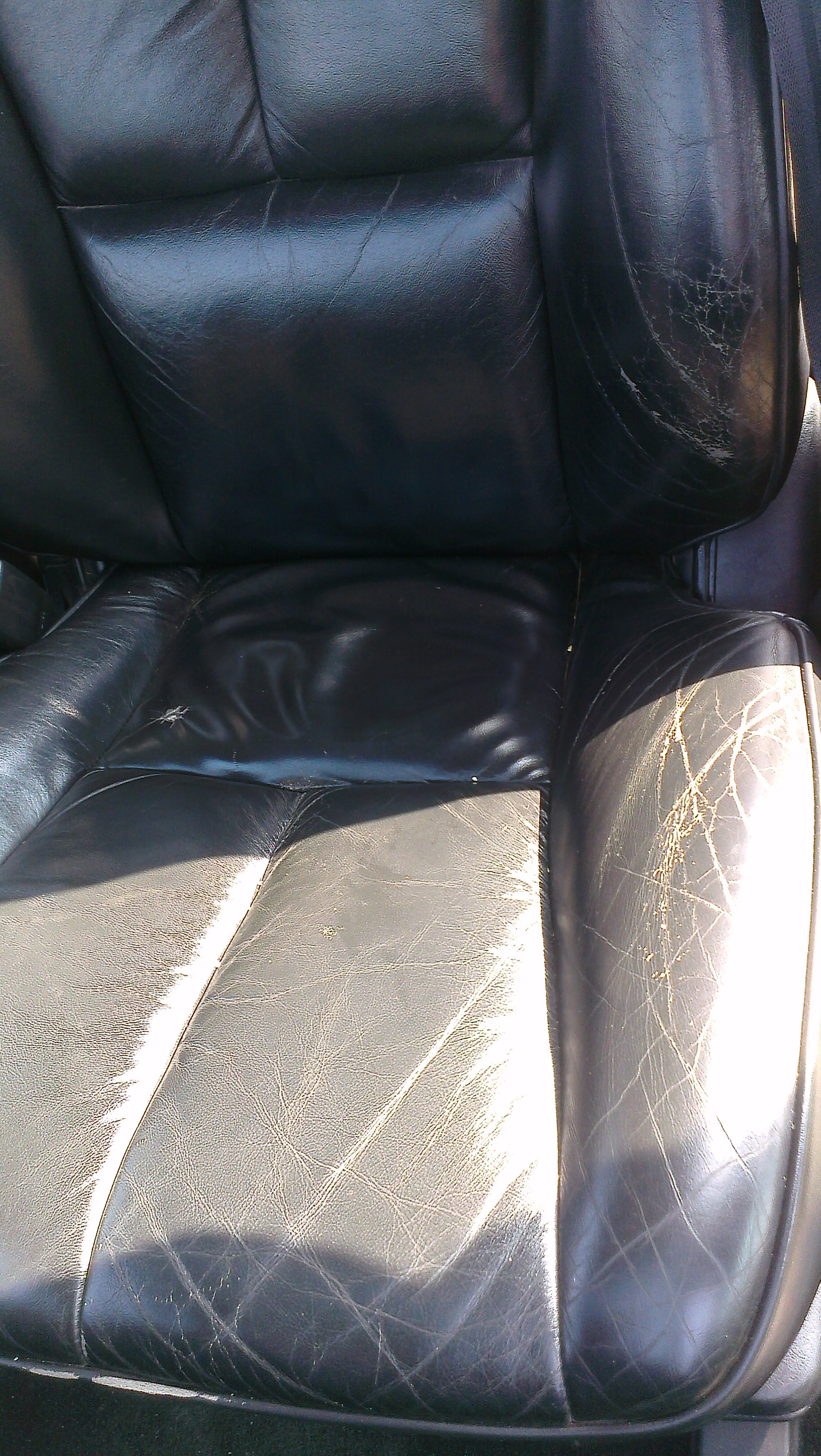

En dan eindelijk heb ik een lederen interieur kunnen scoren. Jammergenoeg voor een sedan, maar voor die prijs kon ik 'm niet laten liggen en ben ik dus naar Londerzeel op en neer geknald. Er zit wel nog wat werk aan. Achterbank is vies met een of ander plakkerig goedje en de voorstoelen krijgen een nieuw likje verf. Ook zit er een gaatje in de bestuurdersstoel maar jah dat wist ik vantevoren. Om te kijken of ik er uberhaupt fatsoenlijk op kon zitten heb ik alles er maar even ingebouwd en ik moet zeggen dat het verdomd lekker zit dat leder Dus deze gaat er na 13 april weer uit om de nodige TLC te krijgen en dan hopelijk voor JAPFEST er weer in
En vandaag kwam DHL met een pakketje uit de UK

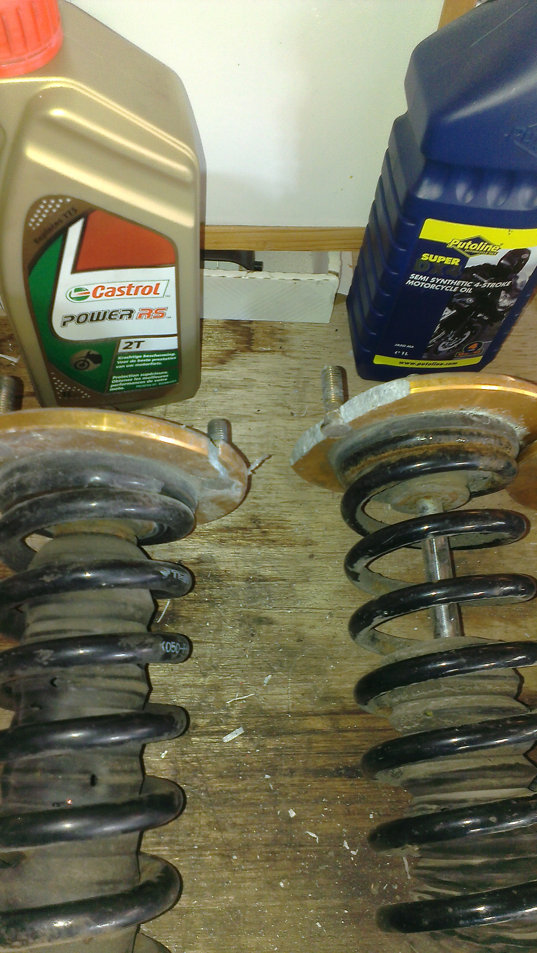

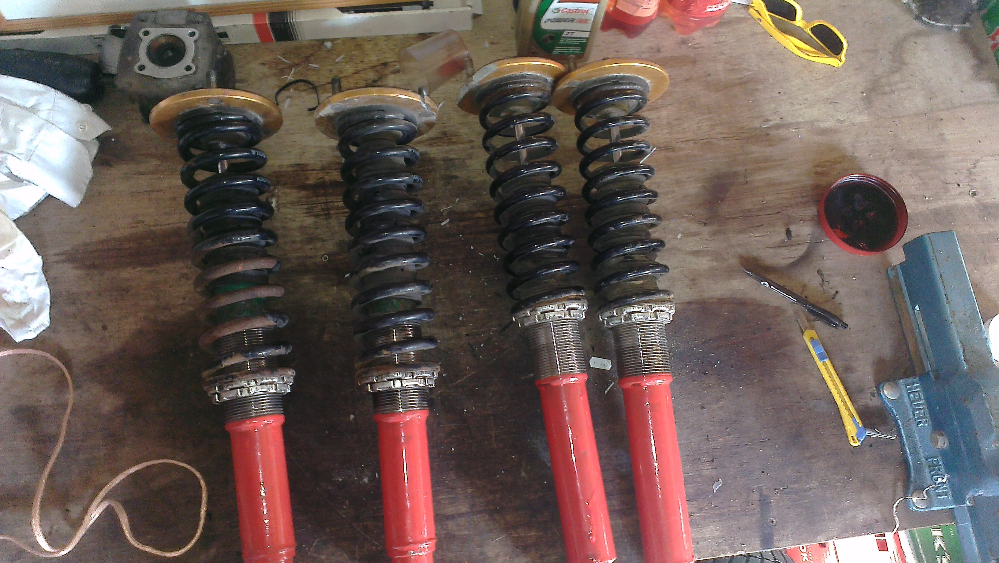

My first set of Tein's. Zien er nog best redelijk uit dus ik kijk wel even in hoeverre ik ze ga spuiten o.i.d. Wel is bij 2 stuks de topmount kaput, maar daar kan als het goed is gewoon de originele op.

Re: KNOEI's 8G Avance - "Nieuw" interieurtje
Mooi en lekker Nico. Geniet van dat rund in de auto.
Je weet toch dat er bij de detailing handleidingen ook een stukkie over lederreiniging en verzorging staat?
http://www.galant-fans.nl/forum/viewtopic.php?f=19&t=10" onclick="window.open(this.href);return false;
Jup, die had ik voor aankoop eerst nog even doorgenomen. Alleen ga ik voor de Poorboy's leather stuff aangezien ik deze al heb liggen. Want ik ben normaliter zo'n persoon die alles koopt maar wilde deze keer de gliptone toch voorbij laten gaan, of is deze echt zoveel keer beter?
